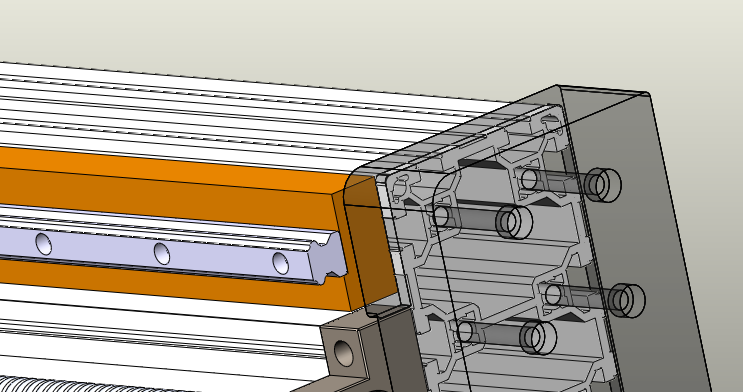

fat_robot писал(а):для этого в нижней плоскости надо сделать углубления для гаек
Эти проставки, как оказалось и без углублений оч. сложно сделать, а с ними так вообще практически нереально((
Re: Фрезерный по дюрали 400х400 [Квадрат]
ultrus писал(а):а используют длинные
Да, лучше полосу пустить.
Сообщения: 2893
trafbite писал(а):Эти проставки, как оказалось и без углублений оч. сложно сделать, а с ними так вообще практически нереально((
А какие сложности изготовить? Я тоже по типу таких буду делать. Крепить буду проставку к профилю болтами впотай, а потом фрезеровать за одну установку. Я только всю длину черновую сразу на своем станке не осилю, поэтому сделаю проставку из двух частей с припуском. Все равно чистовая все выровняет. Сложно сделать длинную - делай короткими кусочками. Соберешь на смолу - ищи где в чистовую пройти смогут. А рельсы к проставке прикручу. Толщина позволяет.
И не надо этот горб внизу проставки делать. И упора только одного хватит. Со стороны ШВП.
Screenshot - 10.02.2016 , 17_36_51.png (2165 просмотров) <a class='original' href='./download/file.php?id=71583&mode=view' target=_blank>Загрузить оригинал (105.54 КБ)</a>

Я говорил о сложности, если отдельно делать и потом прикручивать.
Да, буду искать где можно сделать...
Выступ внизу проставки делать считаю нужным, т.к. Выступ сухаря на пару десяток меньше паза в профиле. Теоретически конечно, но наверно возможно перемещение проставки в пазу профиля на эти пару десяток. А выспуп в проставках думаю сделать на 5 соток меньше паза в профиле.
Упора, наверно и правда достаточно одного.

А есть гарантия, что паз в профиле на всей длине имеет одинаковую ширину и линейность(или плоскостность, не уверен, как правильно назвать )? Т.е. я бы понял, если профиль был бы идеально ровным- сделали бы соединение с плотной посадкой между профилем и проставкой(как сухари у тисков) и были бы уверены, что все хорошо. А если проставка может перемещаться в профиле, пусть и на пару десяток, то в чем смысл этого выступа кроме усложнения его изготовления?

fat_robot писал(а):А есть гарантия, что паз в профиле на всей длине имеет одинаковую ширину и линейность(или плоскостность, не уверен, как правильно назвать )? Т.е. я бы понял, если профиль был бы идеально ровным- сделали бы соединение с плотной посадкой между профилем и проставкой(как сухари у тисков) и были бы уверены, что все хорошо. А если проставка может перемещаться в профиле, пусть и на пару десяток, то в чем смысл этого выступа кроме усложнения его изготовления?
Ну так даже если ширина паза не одинакова по всей длине, то все равно хотя бы в некоторых местах, но она будет прилегать плотно к выступу на проставке. А проставка без выступа будет держаться только на болтах. Ну и на смоле.
В общем это дело позиции, мне больше нравится с выступом, однако, не уверен, что буду делать с ним из-за сложности изготовления :)

trafbite писал(а):Выступ внизу проставки делать считаю нужным, т.к.
Не нужным, а обязательным! :pssdoff:
Фиксировать проставку в профиле необходимо по любому. Здесь посмотри, как правильно фрезеровать упоры:
http://www.purelogic.ru/files/downloads ... elogic.pdf
Страница 1-12.

trafbite писал(а):В общем это дело позиции, мне больше нравится с выступом, однако, не уверен, что буду делать с ним из-за сложности изготовления
Сотни станков хоббийного класса работают с просто прикрученными рельсами к профилю. Без проставок. И ничего. Не жалуются на то, что у кого-то рельс "уплыл".

shalek писал(а): Сотни станков хоббийного класса работают с просто прикрученными рельсами к профилю. Без проставок. И ничего. Не жалуются на то, что у кого-то рельс "уплыл".

А как может повлиять проставка без горбика, которым в профиль становится, но с упором под рельс с одной стороны на работу станка? И что даст этот нарост?
Как в плане жесткости это будет работать?

shalek писал(а):А как может повлиять проставка без горбика, которым в профиль становится, но с упором под рельс с одной стороны на работу станка? И что даст этот нарост?
Сам напросился, не я это начал. :D
Если честно, то никак!!!
Ни проставки, ни пазы ситуацию не спасут! Конструкция станка из алюминиевого профиля для обработки алюминия, в принципе бессмысленна.
Поймаешь хорошую вибрацию и резонанс, намотаешь пару раз материал на фрезу и перейдёшь на щадящий режим обработки по 2 десятки за проход.
И какой смысл карячиться? Я на своём деревообрабатывающем станке сейчас так и грызу алюминий. И неплохо получается. Станок без пазов, без проставок и упоров.
