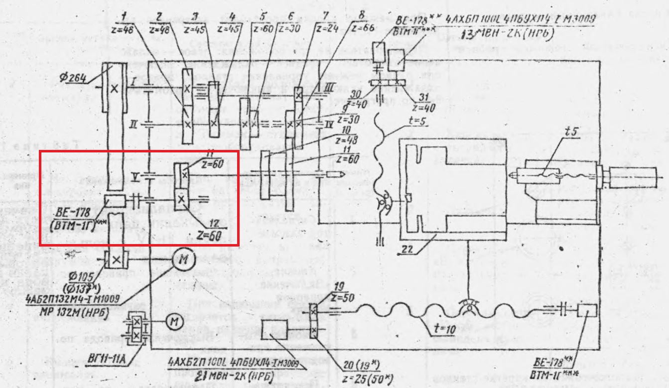

Вот кинсхема, чем "ингинеры" руководствовались когда такое придумали ?

wick3 писал(а):Вот кинсхема, чем "ингинеры" руководствовались когда такое придумали ?
Вероятно хотели, чтобы люфты множества шестерёнок не влияли на показания энкодера...

UAVpilot писал(а):Вероятно хотели, чтобы люфты множества шестерёнок не влияли на показания энкодера...
Вы схему посмотрите сначала... там две шестерни z60, Две , ДВЕ Карл, не на прямую а через шест.передачу :hehehe: . Одна на валу шпинделя, а вторая крутит вал энкодера.
Умом и кувалдой
Re: Новый 16к20т1 перевести на Mesa 7i77
Зато исключён люфт шестерней с 1 по 11 и не надо заниматься пересчётом при смене передач.
А передача 11-12 - вынужденная необходимость т.к. энкодеров с проходным отверстием как у шпинделя не бывает, чтоб его можно было прямо на вал шпинделя нацепить. Но с этой передачей можно смириться - нагрузок никаких, следовательно износа почти нет, следовательно и люфта.
С интересом посмотрю на лучшее альтернативное решение... :)

UAVpilot писал(а):С интересом посмотрю на лучшее альтернативное решение
- постараюсь =)
