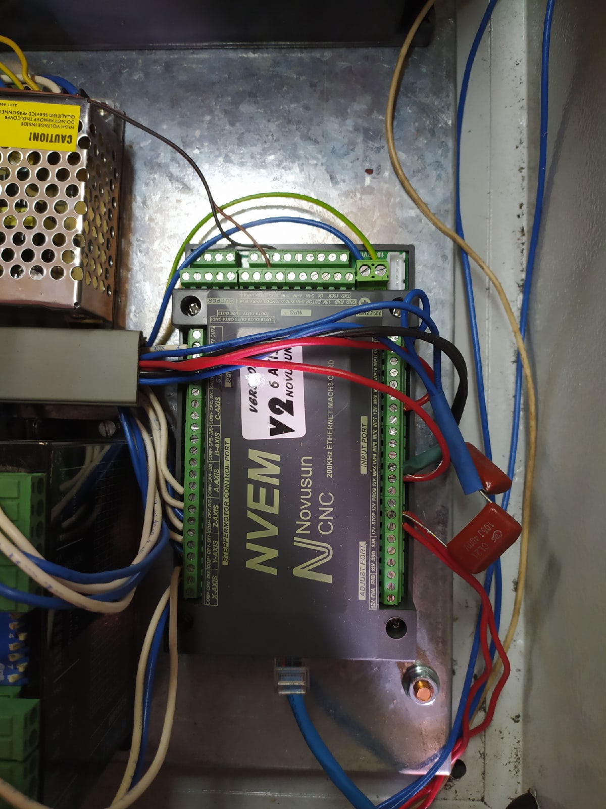

Всем привет.
У меня данная плата nvem v2
Подскажите, кто как подключил датчик высоты инструмента?
И если несложно, скрипт.

Датчик высоты к контактам PROB и +12v
Скрипт во вложении. У меня работает.
Как датчики подключал? Хомы и лимиты вместе работают? Схемку можеш скинуть?
