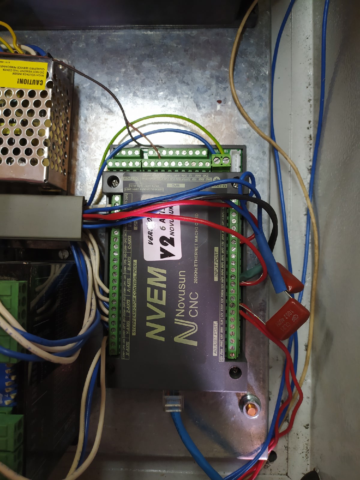

Всем привет.
У меня данная плата nvem v2
Подскажите, кто как подключил датчик высоты инструмента?
И если несложно, скрипт.

Давненько тут не был.
Датчик высоты к контактам PROB и +12v
Скрипт во вложении. У меня работает.
