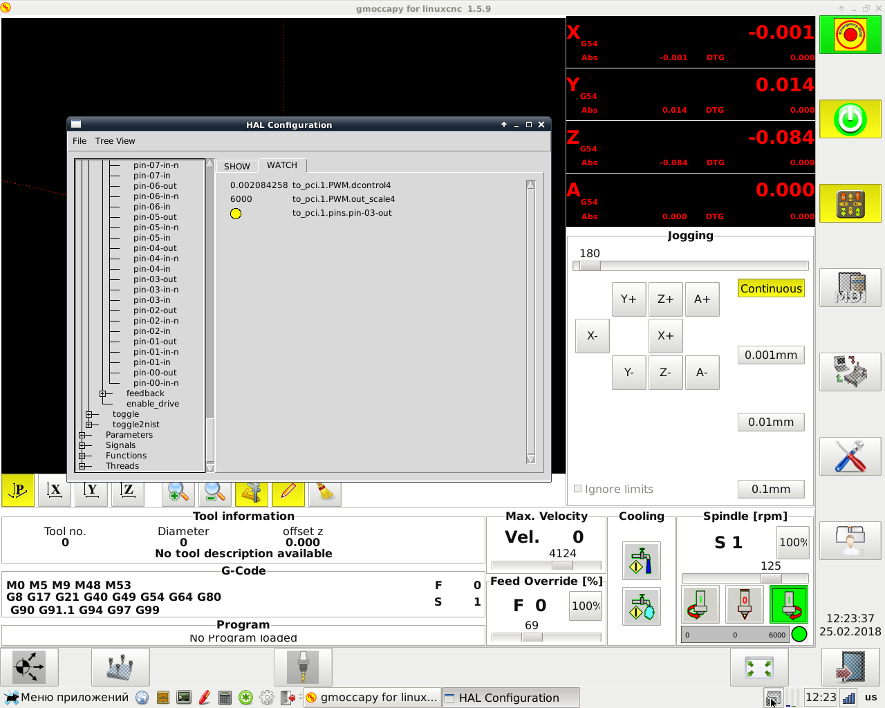

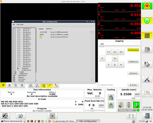

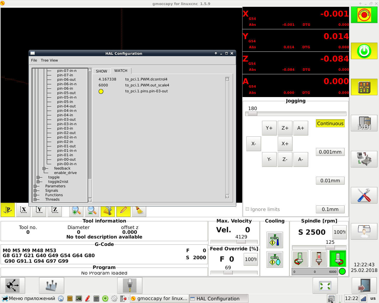

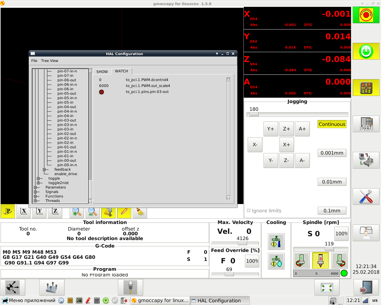

Не могу понять, обнаружил глюк, а куда копать не знаю - внешние аппаратные кнопки шпинделя СТОП, CW, CCW, при первом нажатии включается нужный выход и управляющие 10в, при повторном нажатии выход остается, а напряжение пропадает. В обратную сторону та же картина. При нажатии стоп все выключается, при нажатии CW или CCW несколько раз напряжение пропадает и уже не появляется.
И кусок хала
net spindle-manual-cw     halui.spindle.forward
net spindle-manual-ccw    halui.spindle.reverse
net spindle-manual-stop   halui.spindle.stop
# --- Вращение шпинделя STOP ---
net spindle-manual-stop    <=  to_pci.1.pins.pin-56-in
# --- Вращение шпинделя CW ---
net spindle-manual-cw    <=  to_pci.1.pins.pin-57-in
net spindle-cw-is-on  halui.spindle.runs-forward  =>  to_pci.1.pins.pin-03-out
# --- Вращение шпинделя CCW ---
net spindle-manual-ccw    <=  to_pci.1.pins.pin-58-in
net spindle-ccw-is-on    halui.spindle.runs-backward  =>  to_pci.1.pins.pin-02-out
off.png (4213 просмотров) <a class='original' href='./download/file.php?id=133276&mode=view' target=_blank>Загрузить оригинал (187.29 КБ)</a>
