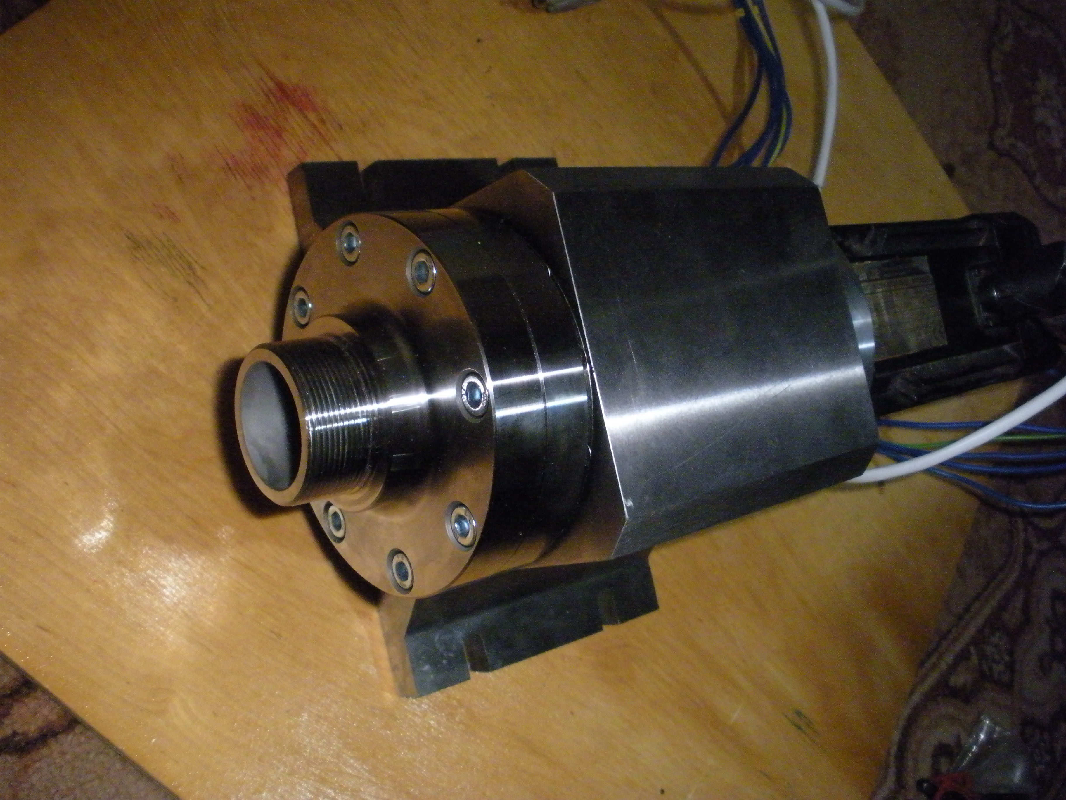

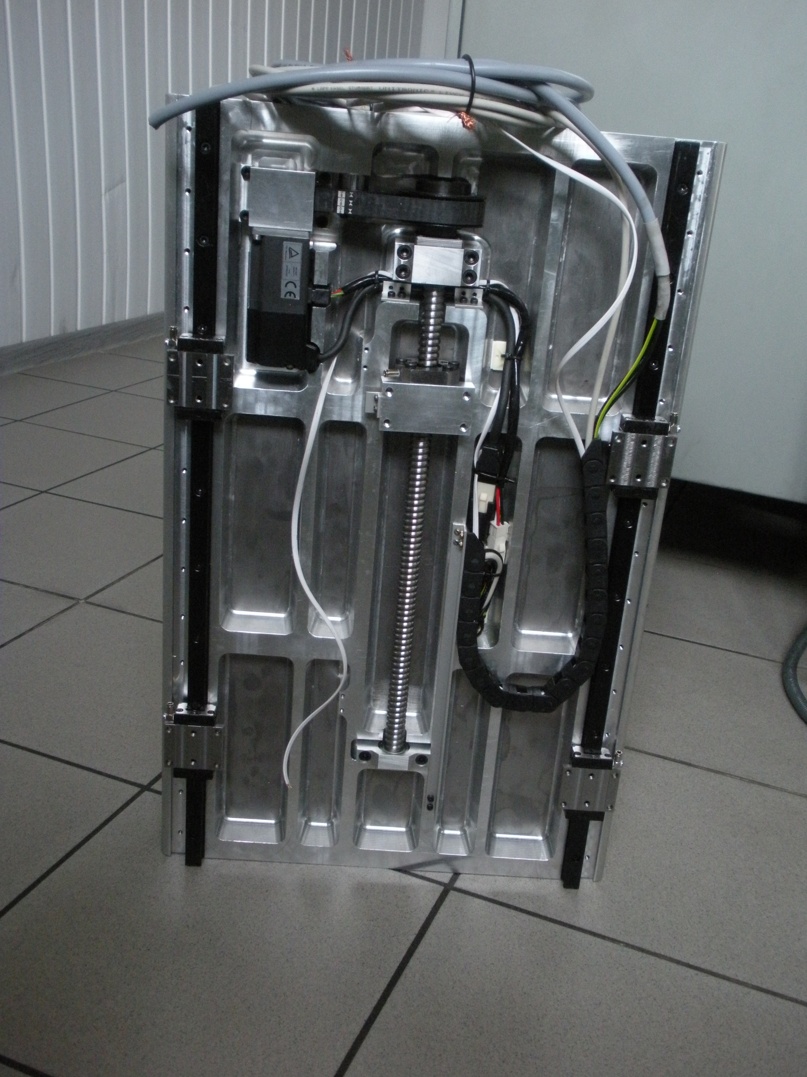

alexg-nn писал(а):конструктив станка при расчёте на работу сервоприводов как-то отличается от оного на шаговиках
К примеру фото. Шаговик сюда не влезет, без значительного кромсание металла. Но nema 17 как раз подойдет :thinking:

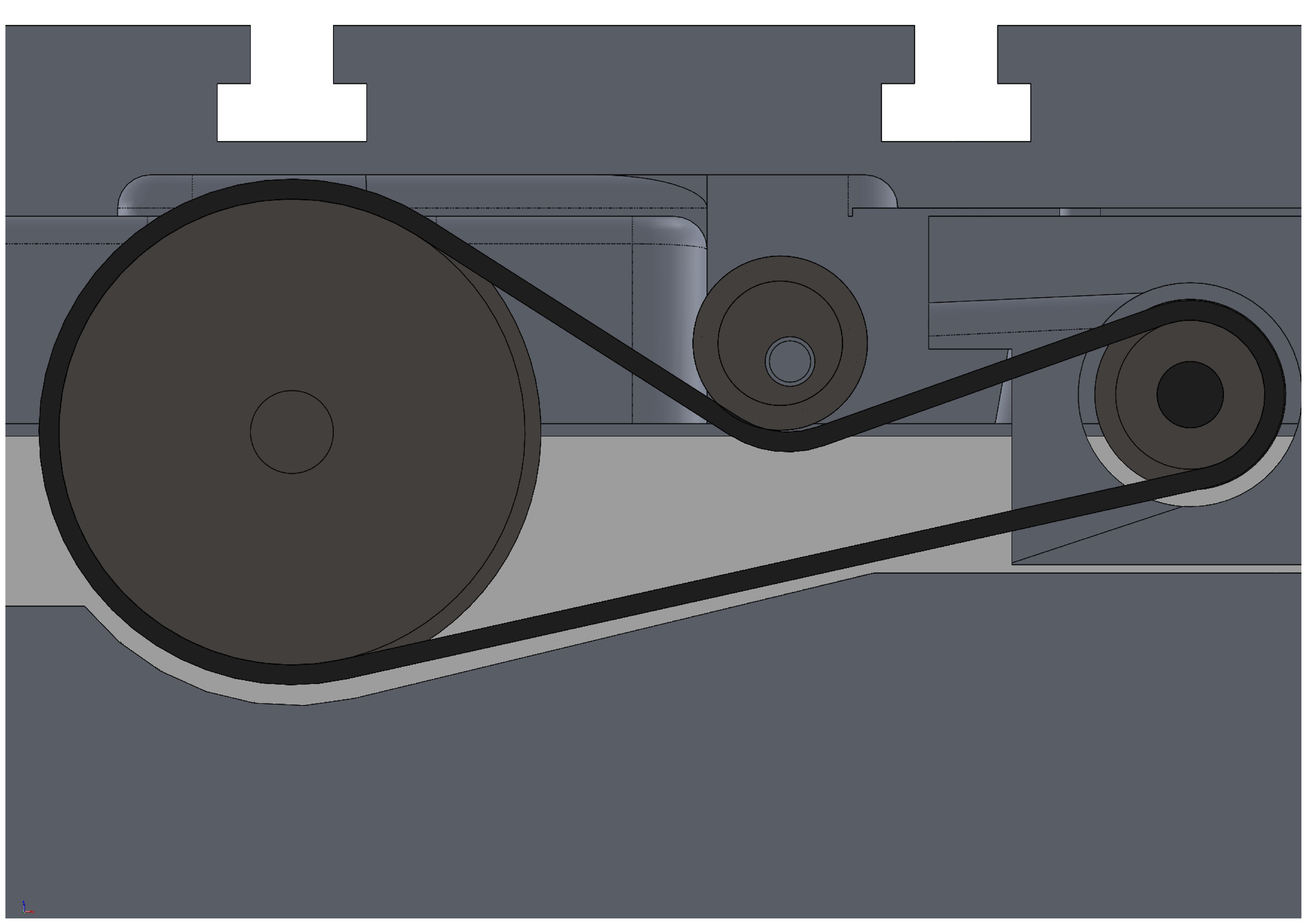

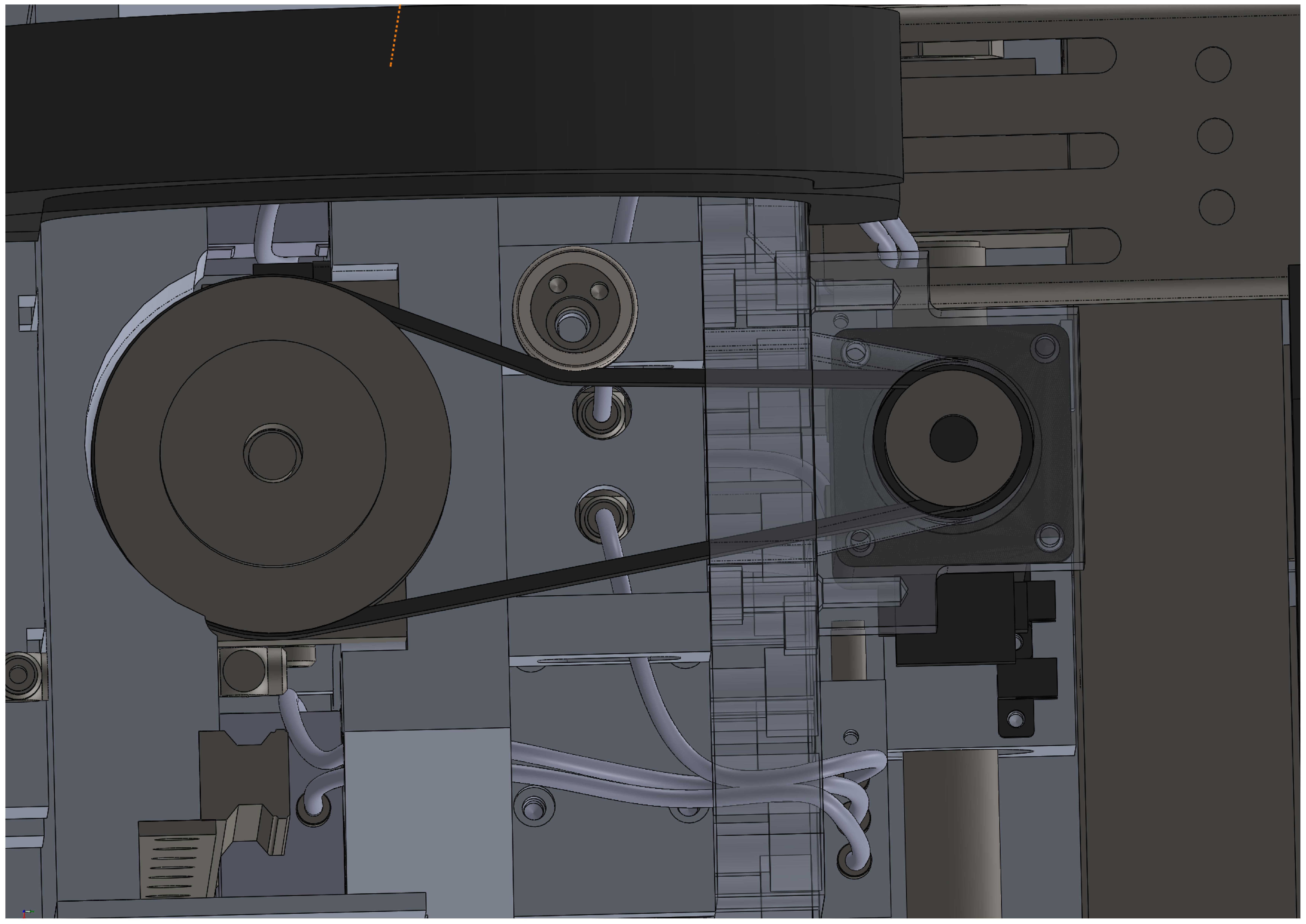

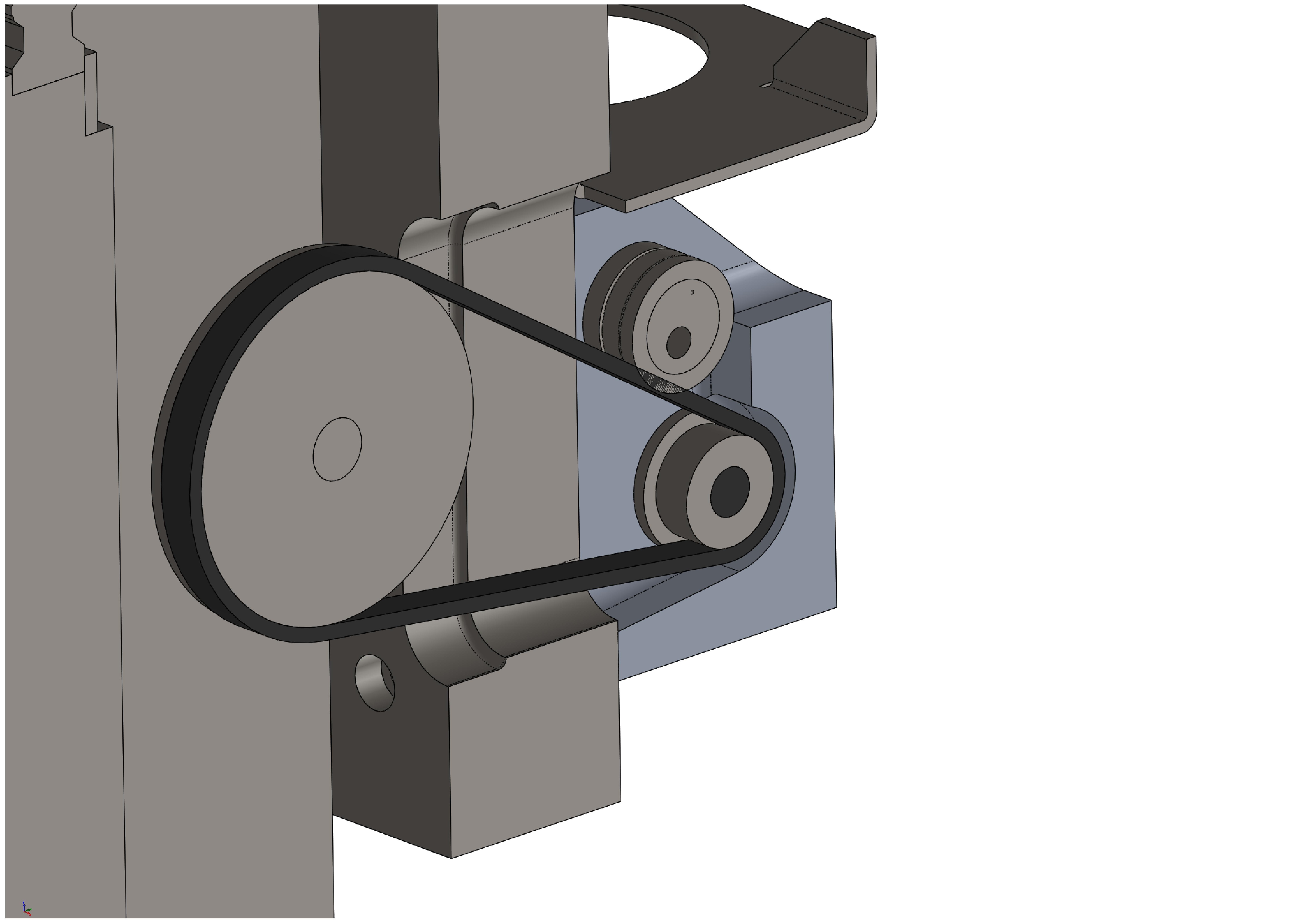

Demetrius, ещё пара вопросов:
1. Как вы обеспечиваете натяжение ремней?
2. Как у вас выглядит разделка винтов со стороны шкивов?
3. Какой точности обработки удаётся добиться на вашем станке с хорошей повторяемостью?

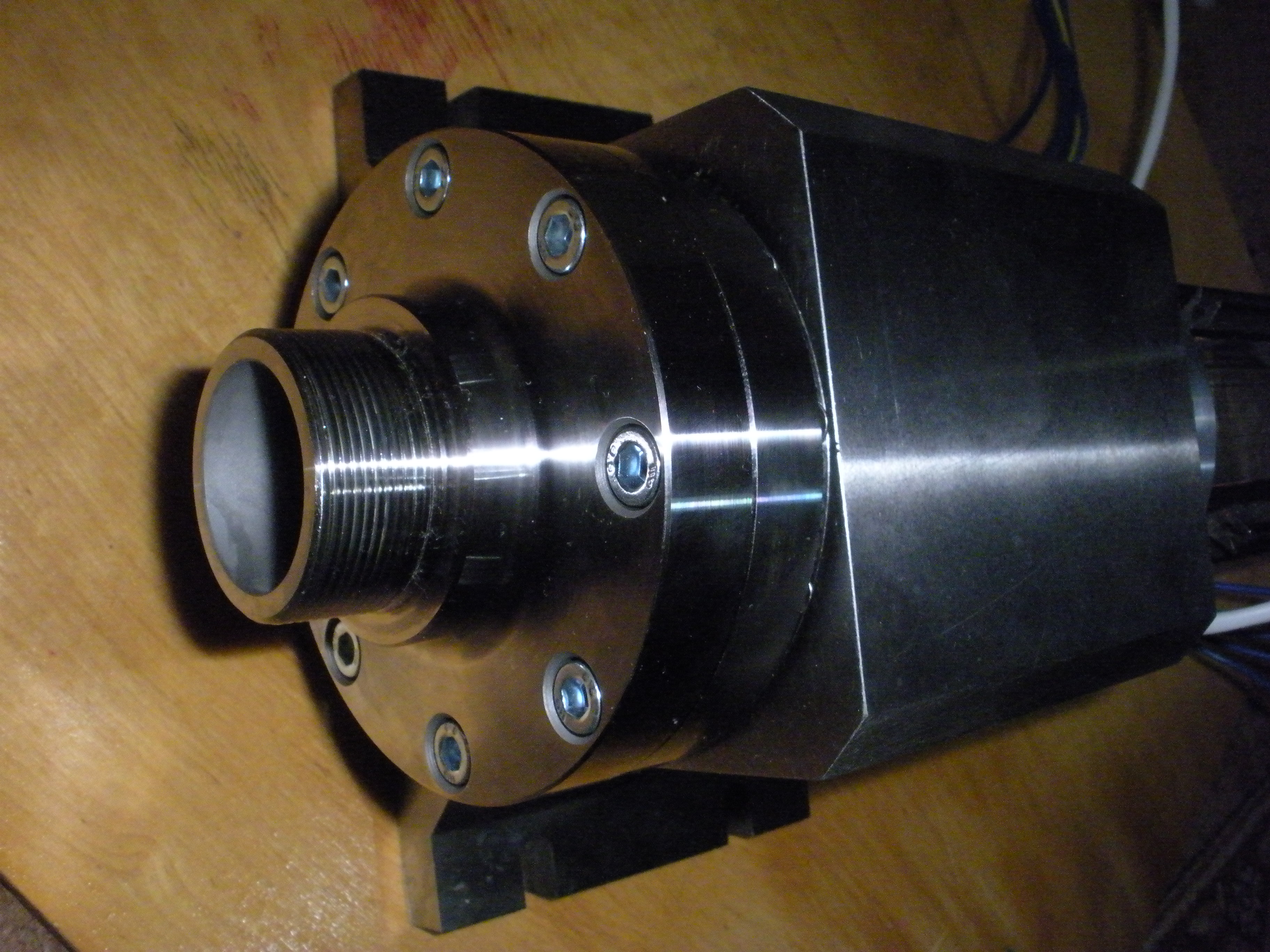

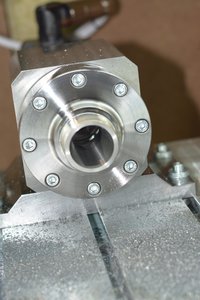

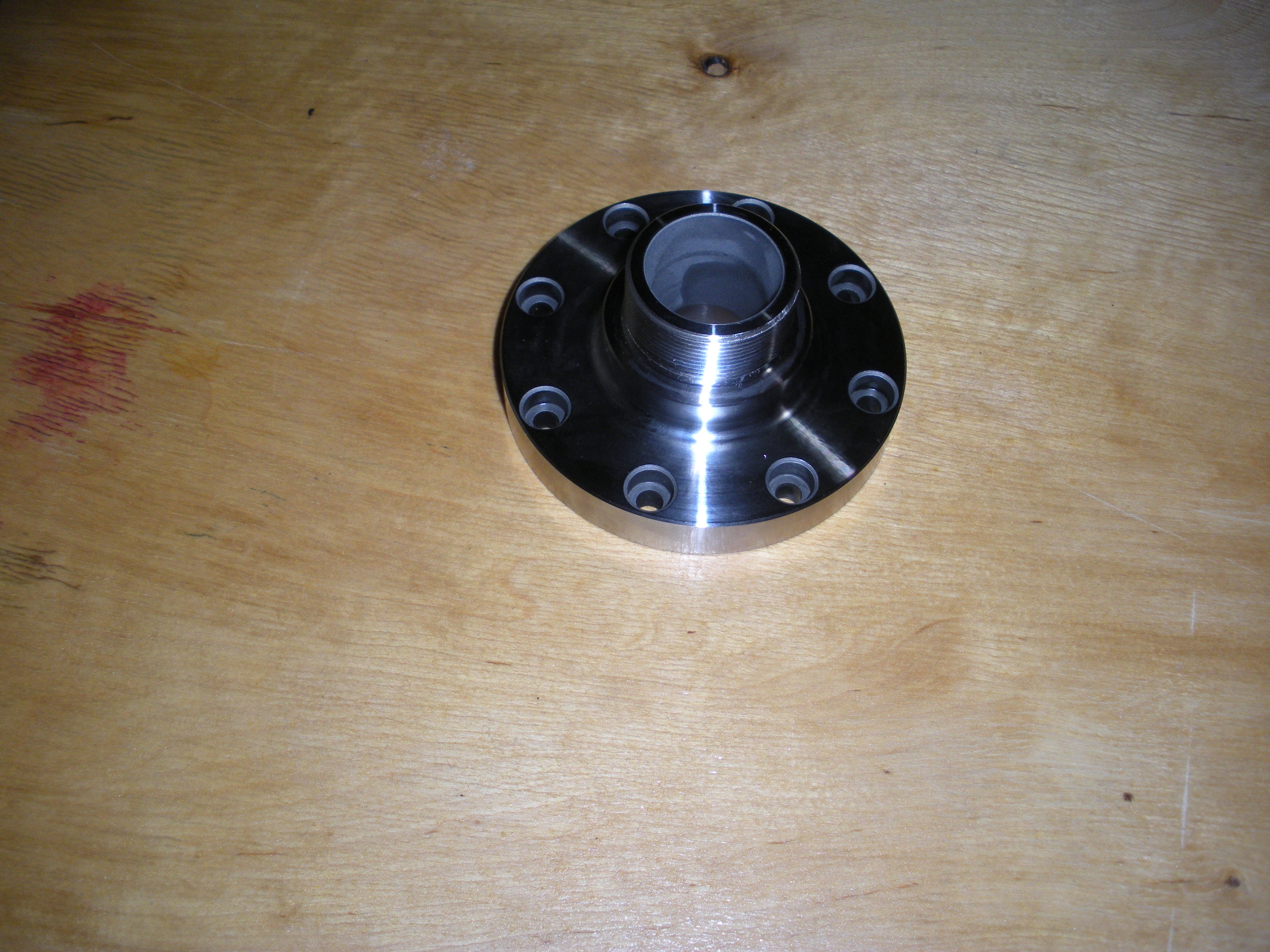

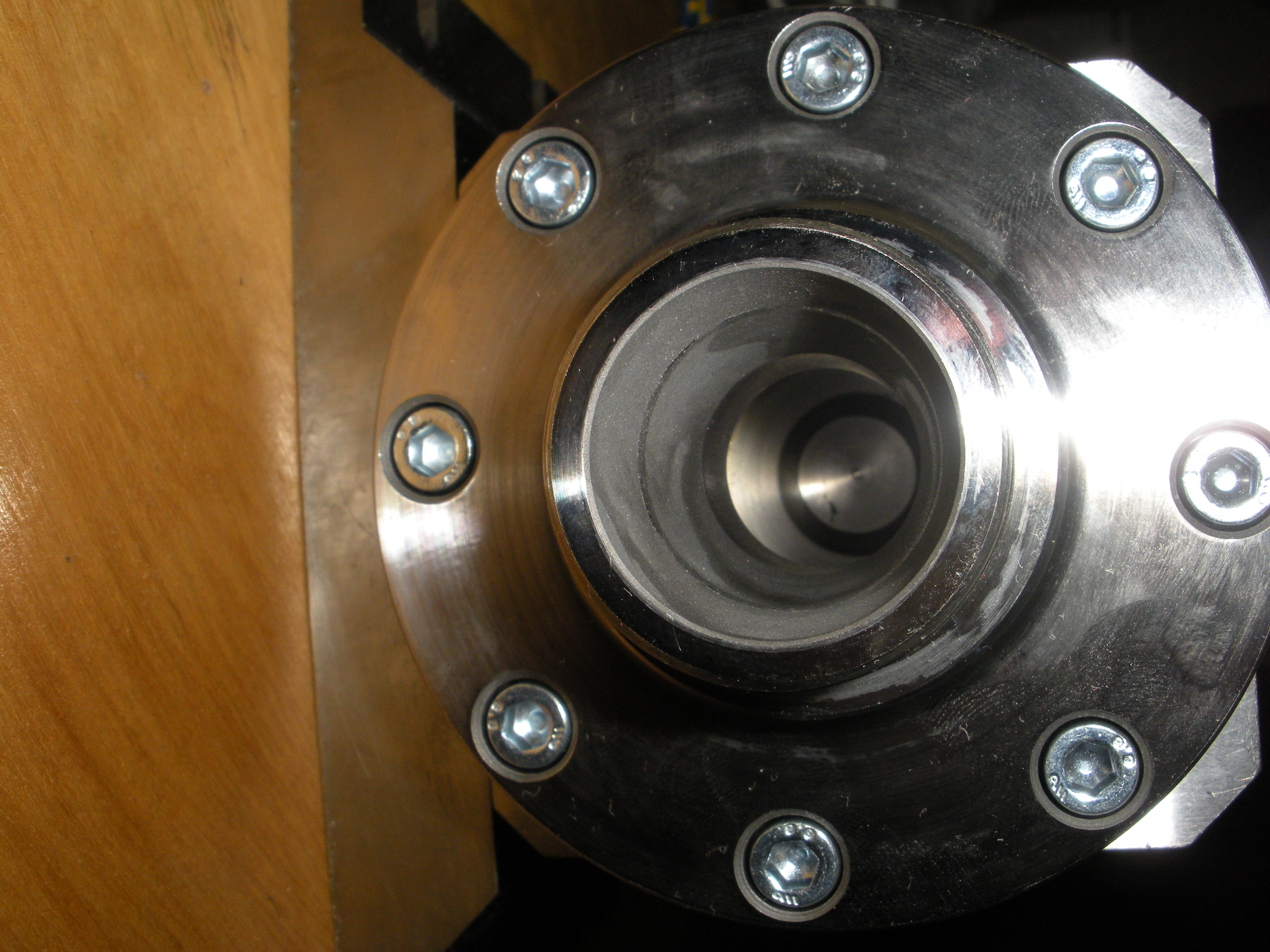

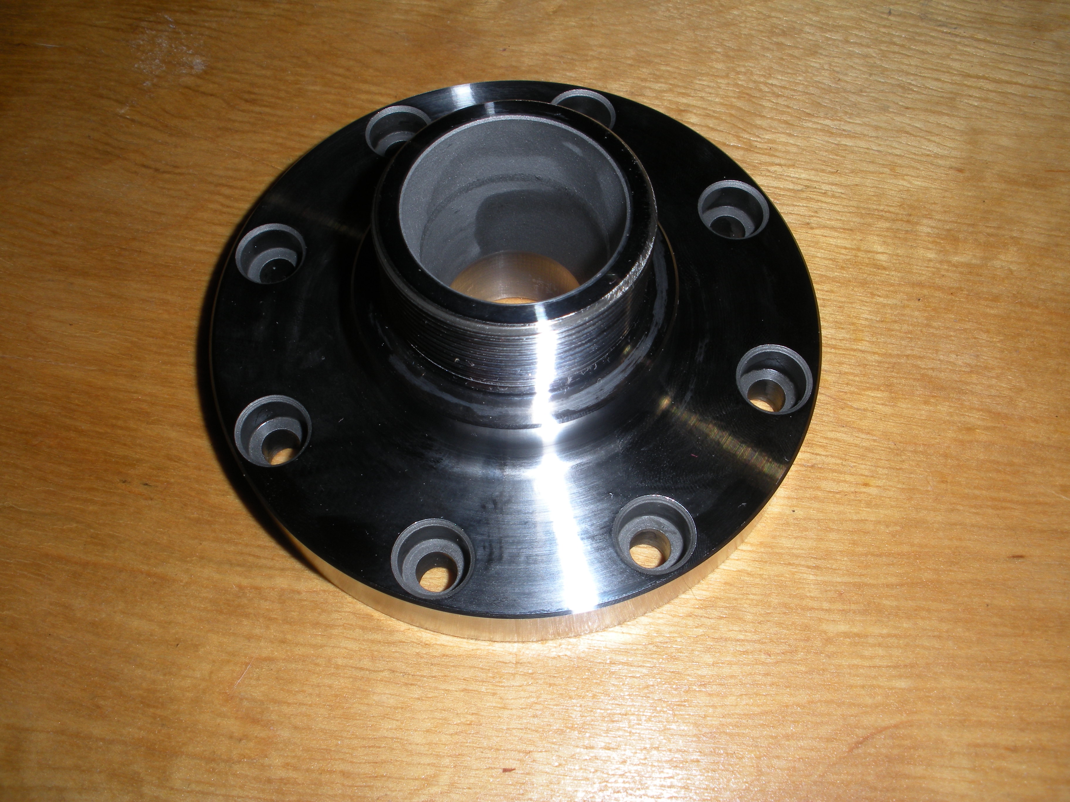

Еще одна деталька на станок. Переходная шайба под цанги ER32.
Осталось прошлифовать конус.
DSCN9508.JPG (5085 просмотров) <a class='original' href='./download/file.php?id=44028&mode=view' target=_blank>Загрузить оригинал (1.9 МБ)</a>

Re: Дюрале-Стальной портальчик
Нужная штука :good:

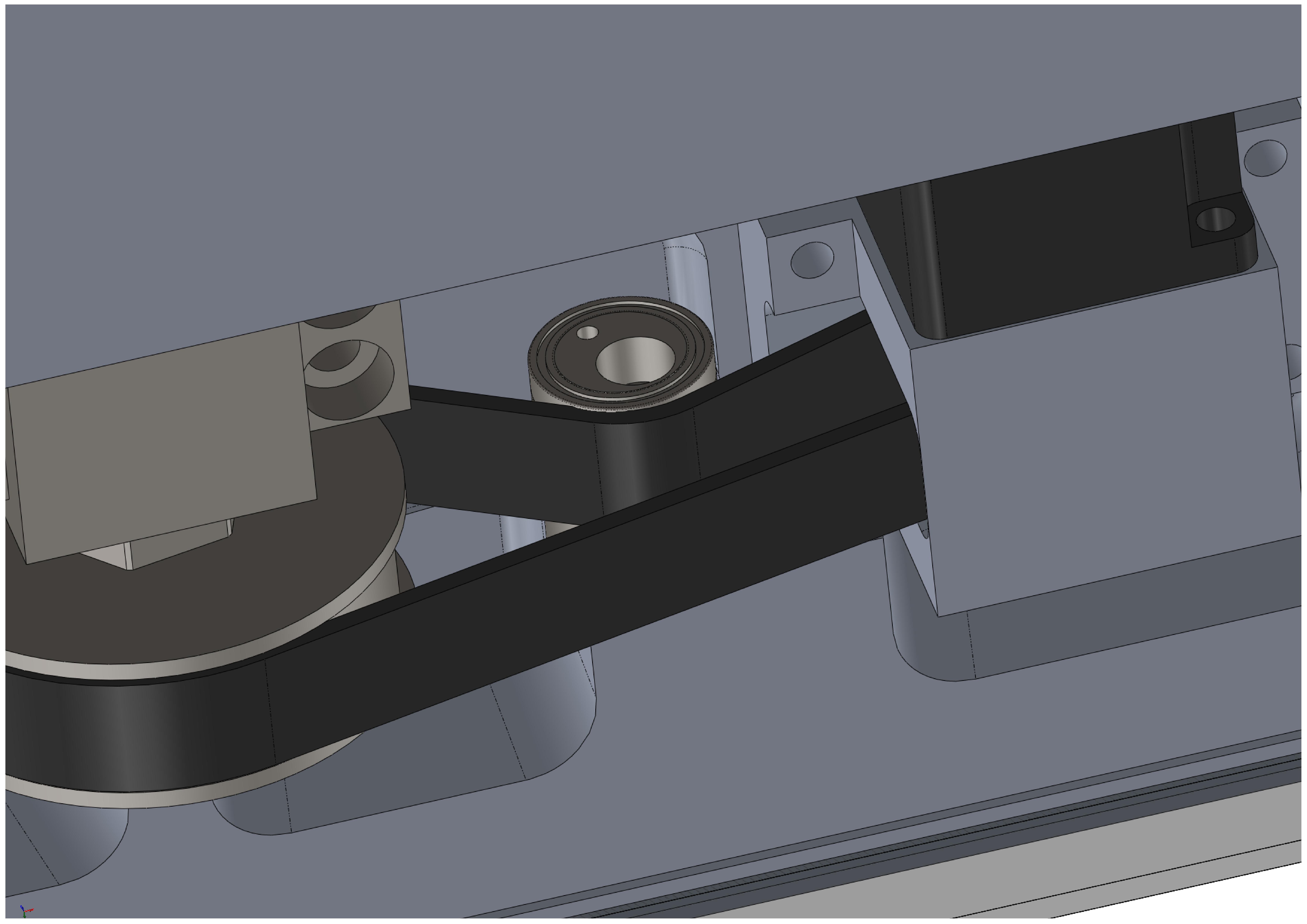

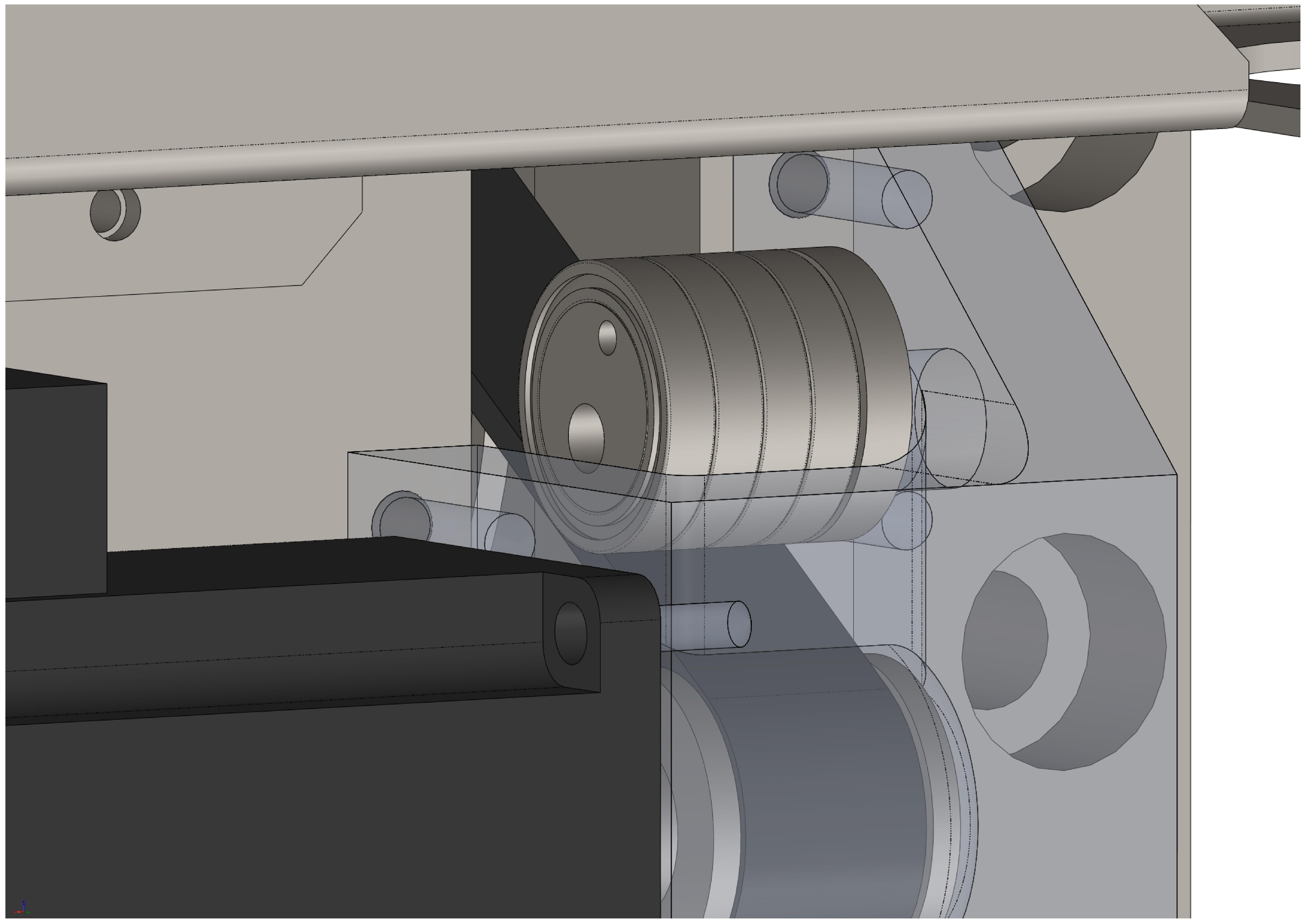

alexg-nn писал(а):1. Как вы обеспечиваете натяжение ремней?
Натяжка ремней с помощью эксцентрика, четыре подшипника 15х21х4
Выглядит так:
Сборка_1.jpg (5038 просмотров) <a class='original' href='./download/file.php?id=44046&mode=view' target=_blank>Загрузить оригинал (1.07 МБ)</a>

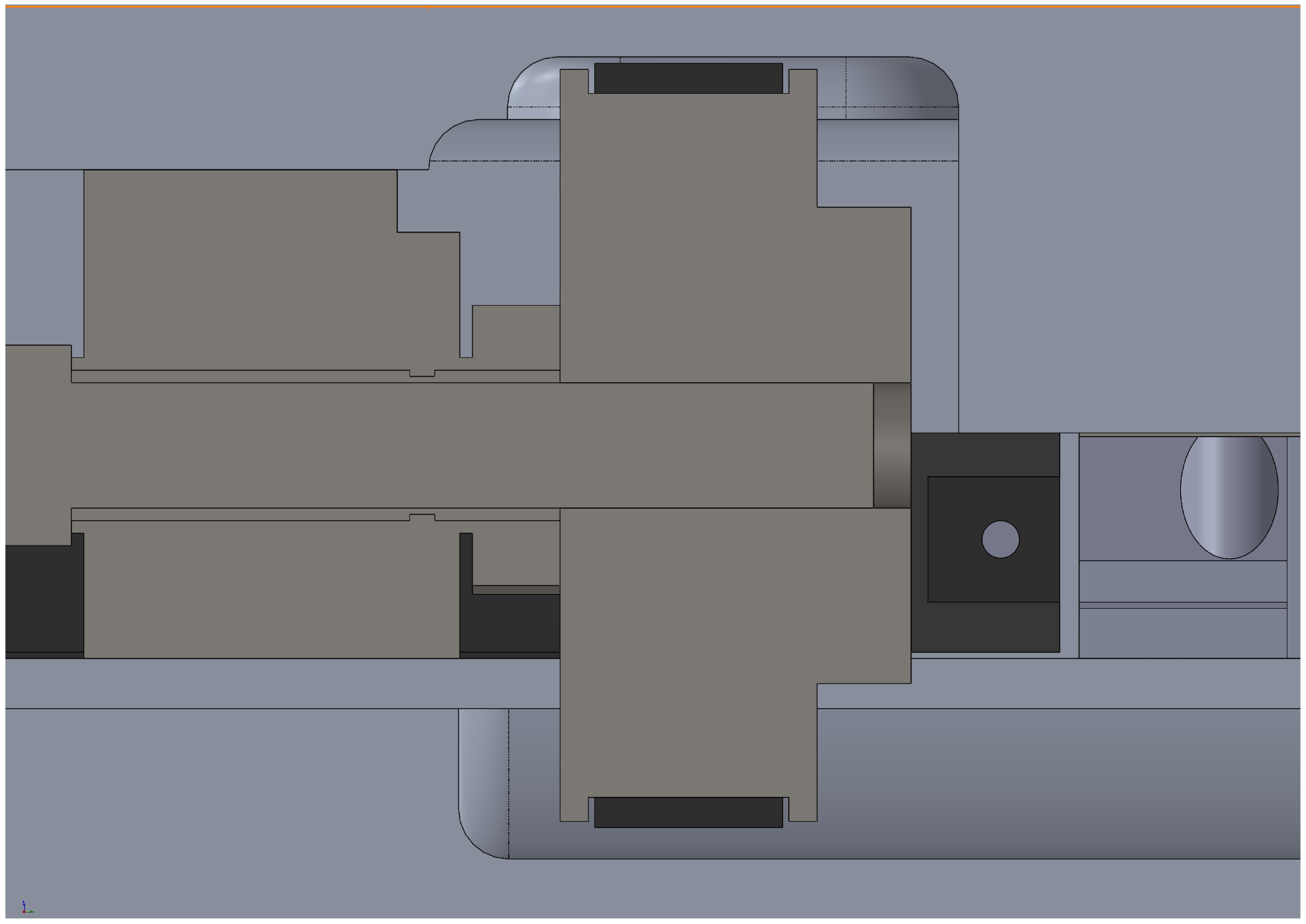

alexg-nn писал(а):2. Как у вас выглядит разделка винтов со стороны шкивов?
Разделка такая, гайкой зажимается в опоре, шкивы на винтах и двигателях посажены на локтайт.
Когда заказывал винты, просил китайца посадку под шкив сделать длиннее.

Сообщение Supermagnetto »
А не проще купить ролик-натяжитель от жигулей например? стандартная вещь есть в любом магазине автозапчастей и стоит помойму рублей 100?
Дмитро
Сообщения: 857
Репутация: 1139
Откуда: Киев
Сообщение Дмитро »
Supermagnetto писал(а):А не проще купить ролик-натяжитель от жигулей например? стандартная вещь есть в любом магазине автозапчастей и стоит помойму рублей 100?
Мне не проще. Мне не трудно выточить одну деталь (три) и купить подшипники (1 usd 3 шт), такого размера как мне нужно. Размеры того ролика какие, куда я его запихну?

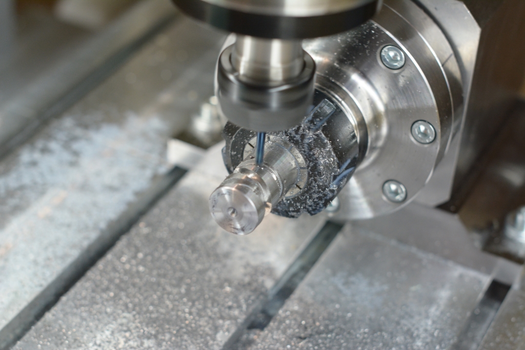

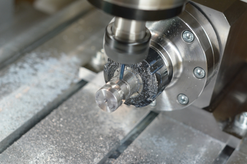

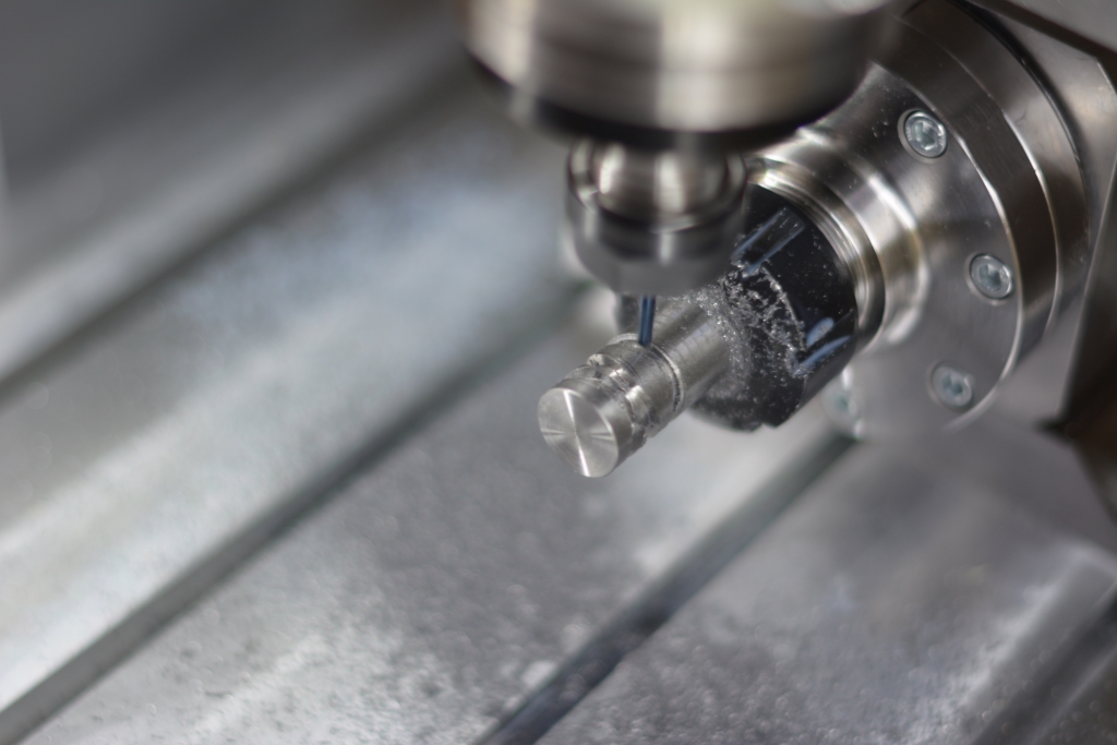

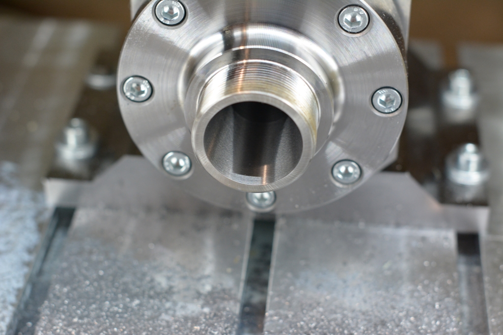

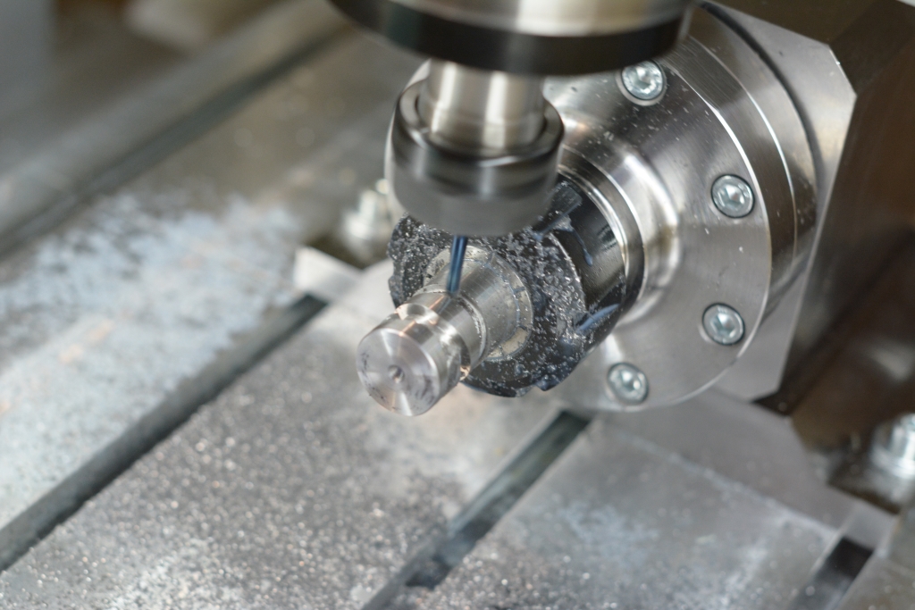

Собрал шпиндель, собрал четвертую ось и сразу в бой, фрезеровать сталь. Результат меня порадовал.
DSC_3628.JPG (4777 просмотров) <a class='original' href='./download/file.php?id=44971&mode=view' target=_blank>Загрузить оригинал (351.68 КБ)</a>
DSC_3645.JPG (4777 просмотров) <a class='original' href='./download/file.php?id=44972&mode=view' target=_blank>Загрузить оригинал (460.54 КБ)</a>
DSC_3646.JPG (4777 просмотров) <a class='original' href='./download/file.php?id=44973&mode=view' target=_blank>Загрузить оригинал (452.85 КБ)</a>
DSC_3649.JPG (4777 просмотров) <a class='original' href='./download/file.php?id=44974&mode=view' target=_blank>Загрузить оригинал (447.76 КБ)</a>
DSC_3652.JPG (4777 просмотров) <a class='original' href='./download/file.php?id=44975&mode=view' target=_blank>Загрузить оригинал (449.13 КБ)</a>
DSC_3664.JPG (4777 просмотров) <a class='original' href='./download/file.php?id=44976&mode=view' target=_blank>Загрузить оригинал (1.03 МБ)</a>
https://www.youtube.com/watch?v=IbgdQONH_Yw
https://www.youtube.com/watch?v=oKIWzpmCNRY
А чего подача такая медленная, степень редукции большая?
Дмитро
Сообщения: 857
Репутация: 1139
Откуда: Киев
Сообщение Дмитро »
Nick писал(а):А чего подача такая медленная, степень редукции большая?
Редукция не большая 1:50
Фреза одна и заготовка одна, а деталь нужно было срочно отдавать.

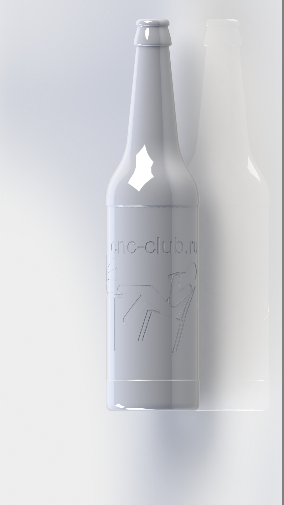

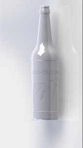

Захотелось фрезернуть еще и бутылочку. Но закончить не удалось. По соседству живут одни бабушки :pssdoff: подняли панику, мол шумно им... чуть двери не выломали....
Придется раньше времени в срочном порядке искать помещение :evil:
Bottle.JPG (4535 просмотров) <a class='original' href='./download/file.php?id=46757&mode=view' target=_blank>Загрузить оригинал (575.21 КБ)</a>
https://www.youtube.com/watch?v=XlkrR5cwl0I
Сообщение PKM »
Demetrius писал(а):фрезернуть еще и бутылочку
А почему поворачивается туда-обратно, а не в одну сторону?
megagad
Сообщения: 3152
Репутация: 712
Сообщение megagad »
PKM писал(а):А почему поворачивается туда-обратно, а не в одну сторону?
дык, так скорее всего УП сделано - нет перехода на следующий круг(обработка в обе стороны).
Дмитро
Сообщения: 857
Репутация: 1139
Откуда: Киев
Сообщение Дмитро »
Обработка по спирали возможна, но пост выдает максимум 9999, а далее пусто. Все никак руки не дойдут поправить пост, поднять фрезу вернутся по A в 0 и продолжить обработку.
