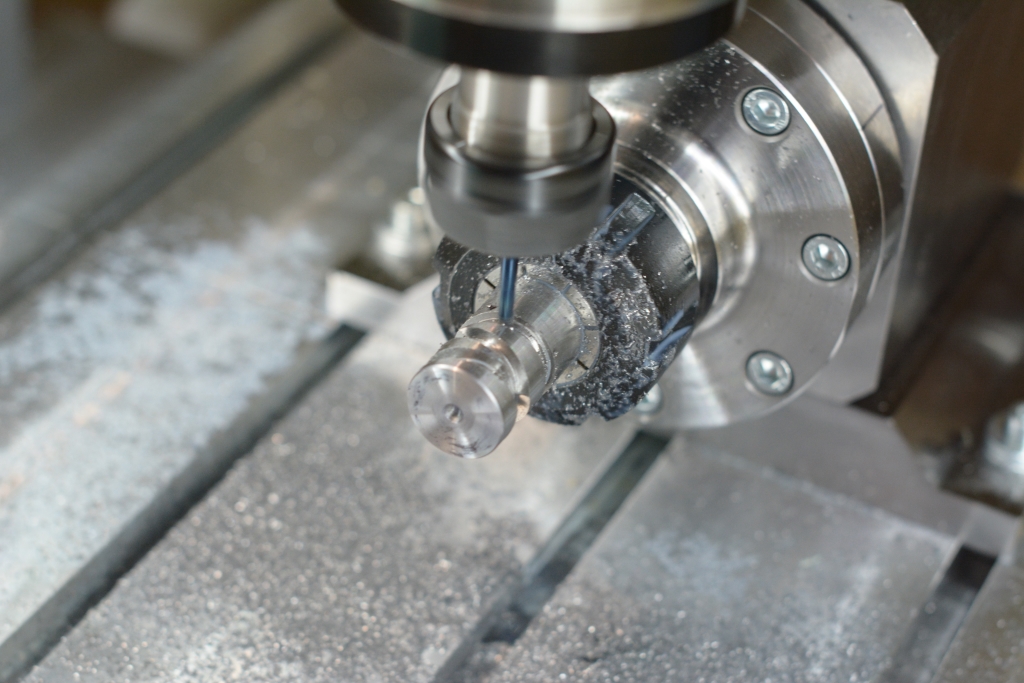

Собрал шпиндель, собрал четвертую ось и сразу в бой, фрезеровать сталь. Результат меня порадовал.
DSC_3628.JPG (4711 просмотров) <a class='original' href='./download/file.php?id=44971&sid=b533db1b573e498b08838013237d2116&mode=view' target=_blank>Загрузить оригинал (351.68 КБ)</a>
DSC_3645.JPG (4711 просмотров) <a class='original' href='./download/file.php?id=44972&sid=b533db1b573e498b08838013237d2116&mode=view' target=_blank>Загрузить оригинал (460.54 КБ)</a>
DSC_3646.JPG (4711 просмотров) <a class='original' href='./download/file.php?id=44973&sid=b533db1b573e498b08838013237d2116&mode=view' target=_blank>Загрузить оригинал (452.85 КБ)</a>
DSC_3649.JPG (4711 просмотров) <a class='original' href='./download/file.php?id=44974&sid=b533db1b573e498b08838013237d2116&mode=view' target=_blank>Загрузить оригинал (447.76 КБ)</a>
DSC_3652.JPG (4711 просмотров) <a class='original' href='./download/file.php?id=44975&sid=b533db1b573e498b08838013237d2116&mode=view' target=_blank>Загрузить оригинал (449.13 КБ)</a>
DSC_3664.JPG (4711 просмотров) <a class='original' href='./download/file.php?id=44976&sid=b533db1b573e498b08838013237d2116&mode=view' target=_blank>Загрузить оригинал (1.03 МБ)</a>
https://www.youtube.com/watch?v=IbgdQONH_Yw
https://www.youtube.com/watch?v=oKIWzpmCNRY
Re: Дюрале-Стальной портальчик
А чего подача такая медленная, степень редукции большая?
Дмитро
Сообщения: 857
Репутация: 1139
Откуда: Киев
Сообщение Дмитро »
Nick писал(а):А чего подача такая медленная, степень редукции большая?
Редукция не большая 1:50
Фреза одна и заготовка одна, а деталь нужно было срочно отдавать.

Захотелось фрезернуть еще и бутылочку. Но закончить не удалось. По соседству живут одни бабушки :pssdoff: подняли панику, мол шумно им... чуть двери не выломали....
Придется раньше времени в срочном порядке искать помещение :evil:
Bottle.JPG (4469 просмотров) <a class='original' href='./download/file.php?id=46757&sid=b533db1b573e498b08838013237d2116&mode=view' target=_blank>Загрузить оригинал (575.21 КБ)</a>
https://www.youtube.com/watch?v=XlkrR5cwl0I

PKM
Сообщения: 4132
Репутация: 705
Сообщение PKM »
Demetrius писал(а):фрезернуть еще и бутылочку
А почему поворачивается туда-обратно, а не в одну сторону?
megagad
Сообщения: 3152
Репутация: 712
Сообщение megagad »
PKM писал(а):А почему поворачивается туда-обратно, а не в одну сторону?
дык, так скорее всего УП сделано - нет перехода на следующий круг(обработка в обе стороны).
Дмитро
Сообщения: 857
Репутация: 1139
Откуда: Киев
Сообщение Дмитро »
Обработка по спирали возможна, но пост выдает максимум 9999, а далее пусто. Все никак руки не дойдут поправить пост, поднять фрезу вернутся по A в 0 и продолжить обработку.
