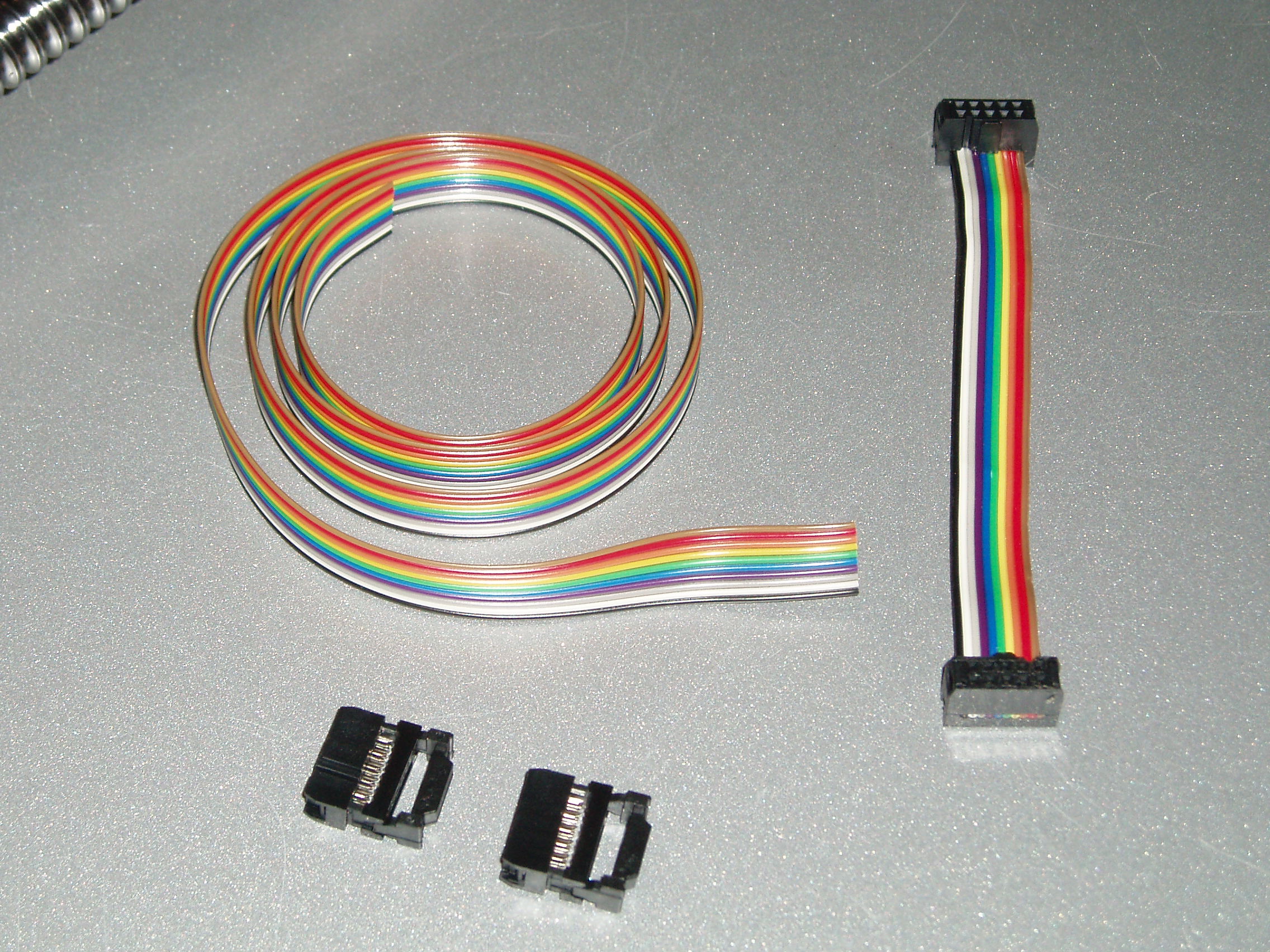

aaleksander писал(а):Подскажите еще, где взять шлейф для инвертора? Чтобы панельку вывести отдельно. Они стандартные?
Если такой шлейф и разъемы, то купить можно в обычном магазине радиодеталей. На фото справа оригинальный шлейф, слева купленный.
P1013105.JPG (4637 просмотров) <a class='original' href='./download/file.php?id=24949&mode=view' target=_blank>Загрузить оригинал (864.66 КБ)</a>
Метр шлейфа и 4 разъёма обошлись мне около 1 $.

Дрюня писал(а):Метр шлейфа и 4 разъёма обошлись мне около 1 $.
Жить в большом городе - бесценно :hehehe:

Смотря в чём :) . Кстати, если разъёмы как у меня (на фото), их можно аккуратно открыть, а шлейф взять компьютерный IDE, оторвав от него лишние дорожки. Лично так не делал, просто мысль такая посетила. :wik:

Разъем под шпинделем двухрядный на 10 пинов. По типу, как на старый винчестерах и сидиромах.

Дрюня писал(а):а шлейф взять компьютерный IDE, оторвав от него лишние дорожки
Только шлейф надо брать старый 40-жильный, а свежие 80-жильные - у них шаг проводков другой.
Re: Проектирую станок, подскажите по направляющим.
aaleksander писал(а):Разъем под шпинделем двухрядный на 10 пинов. По типу, как на старый винчестерах и сидиромах.
Тогда не проблема. Называются IDC-10F
Такие раньше использовались в компьютерах для подключения внутренних шлейфов COM-портов. В компьютерных фирмах часто валяются по принципу "жалко выбросить".

Сергей Саныч писал(а):Такие раньше использовались в компьютерах для подключения внутренних шлейфов COM-портов. В компьютерных фирмах часто валяются по принципу "жалко выбросить".
Только у них, наверное, на обоих концах штекеры, а мне удлинитель нужен. Заказать в платане папу+маму. Там же и 4 контактные вилки-розетки нашел.
