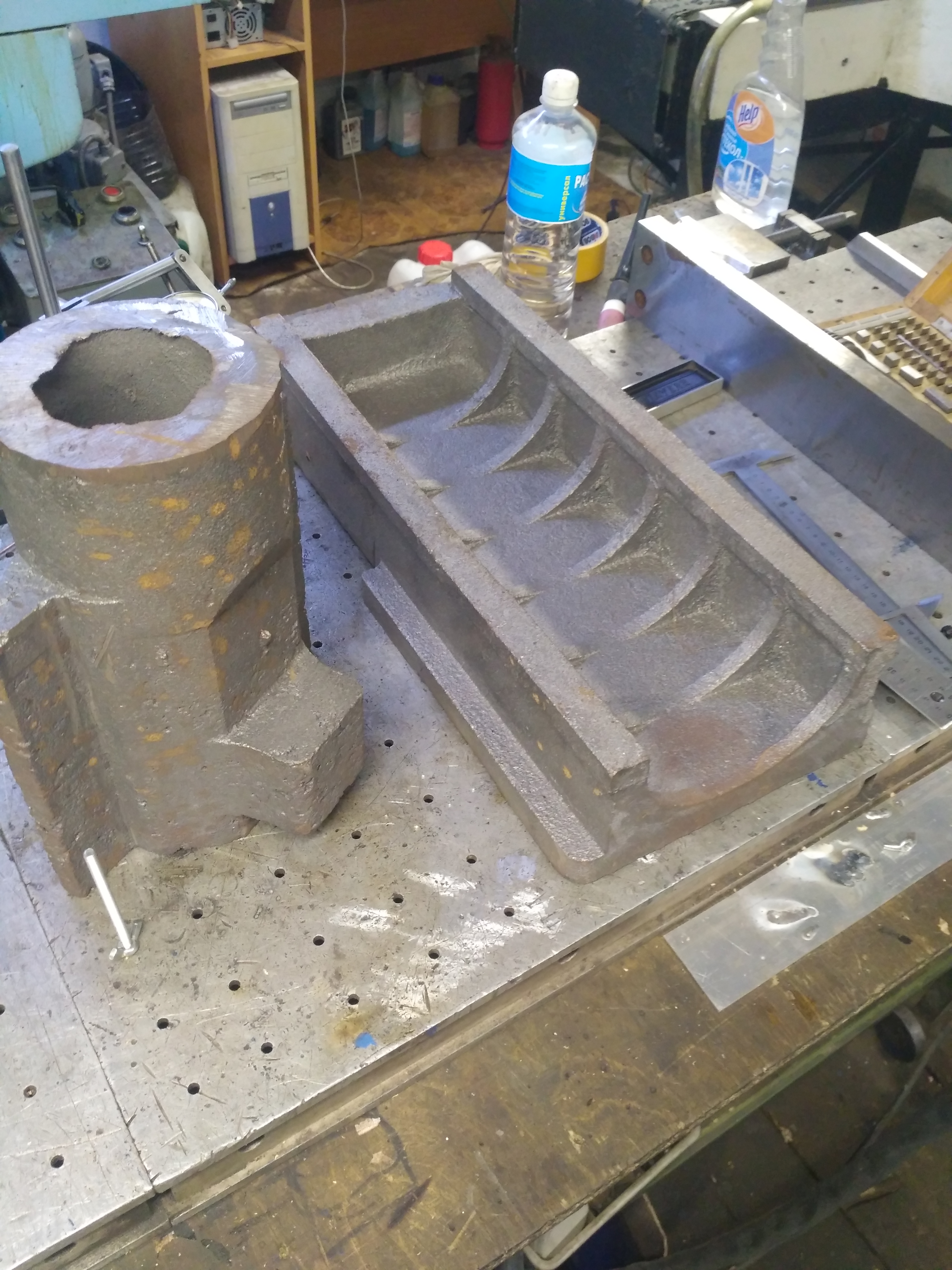

Дело сдвинулось с мертвой точки.
Вместо изготовления из плит, решил отлить всё из чугуна.
Отливка на 4-ку получилась, но пойдет.
Дело осталось за малым, обработать и собрать :)
Рельсы поставлю с упорами шириной 5 мм. Надо было немного больше заложить, но подумал об этом поздно уже.

Классная конструкция должна получиться. Чугун какой отлили? СЧ, ВЧ?

NKS писал(а):Чугун какой отлили? СЧ, ВЧ?
Я вас умоляю! Никто вам ВЧ под микро заказ не сделает. Купи ковш на 500-1000 кг за раз, может и сделают, еще на экспертизу свозить нужно будет, т.к. на словах одно, на деле другое.

Насколько я понял литейщиков, то СЧ.

mikehv, усадка в расчётные значения уложилась?

NKS писал(а):mikehv, усадка в расчётные значения уложилась?
Ты знаешь, вообще не заложил на усадку ничего. По длинной стороне получилось минус 3 мм с длинны 480. Надо на будущее в ответственных местах учитывать. А так я не опытный в этих вопросах, шишки пока набиваю :)

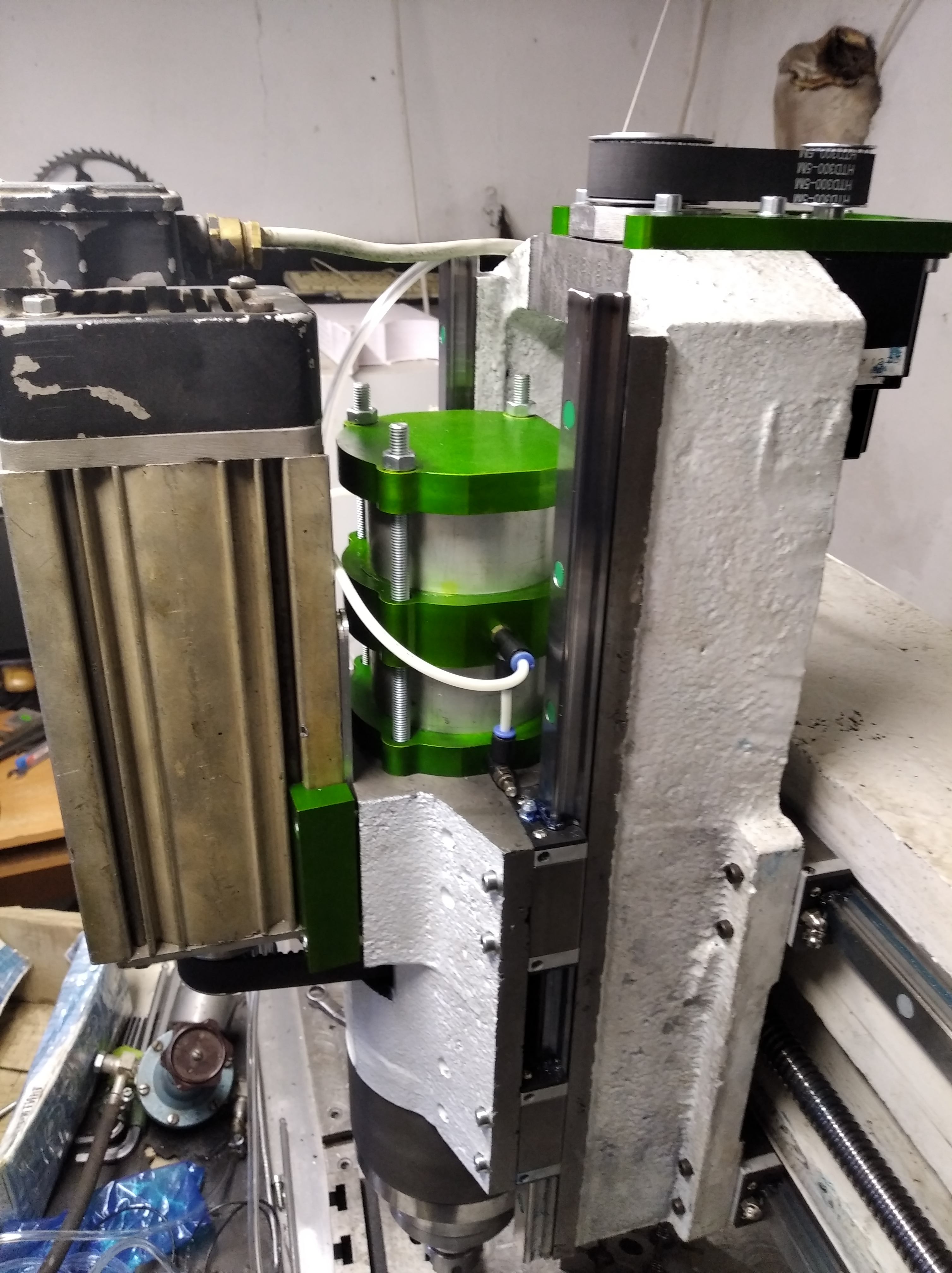

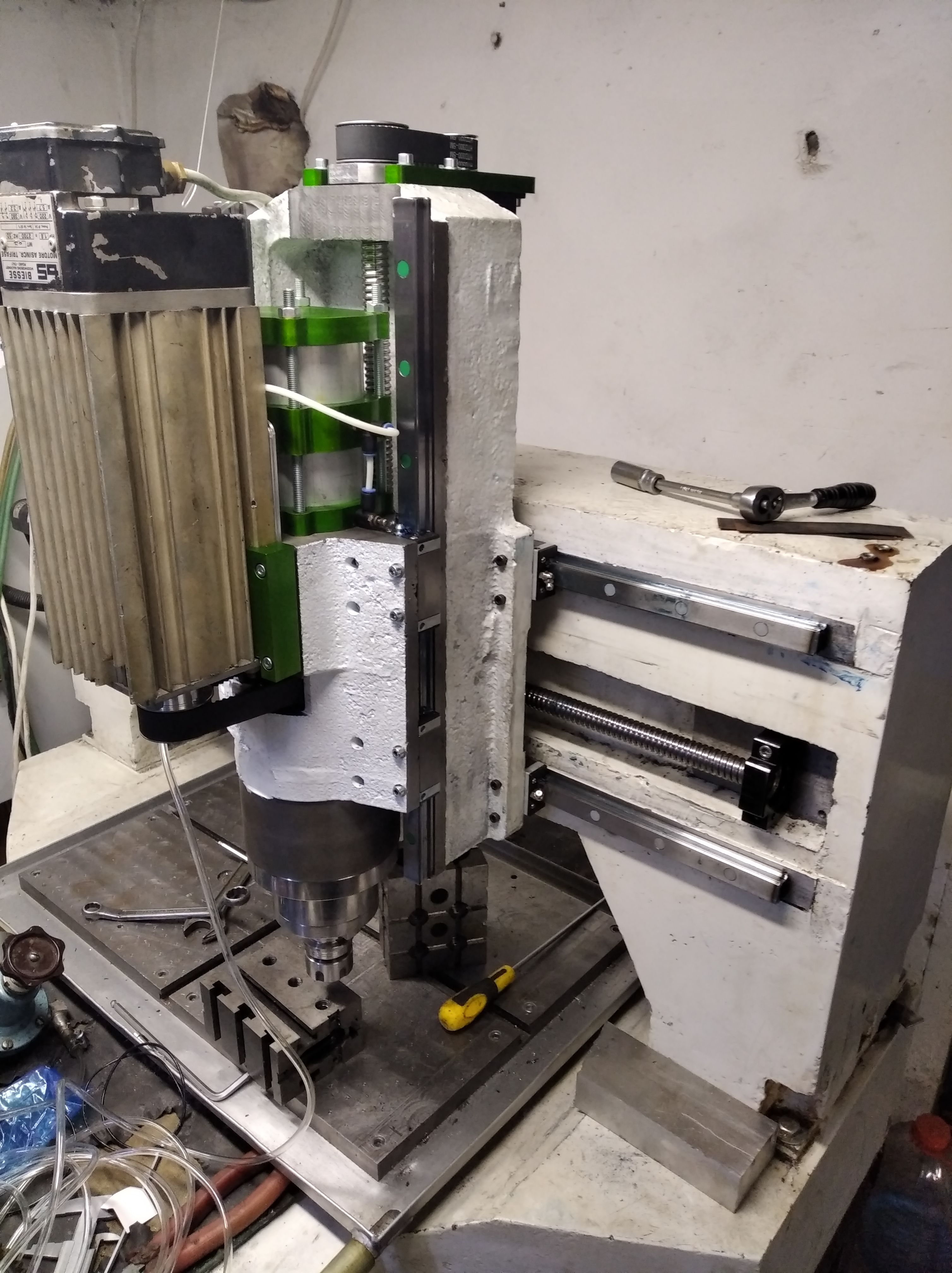

В общем кругом беспорядок. Но дело движется. Почти все собрал. Завтра провода протяну и буду испытывать. Еще надо будет поменять сервы с опорами на осях ХY. На Z опору винта расточил прямо в отливке. Подшипники поставил роликовые. Если будет нормально, то на осях тоже роликовые сделаю.
Оправками уже плюется. Для отжима сделал двухступенчатый тандемный пневмоцилиндр. Работает четко.
По управлению буду ставить 7I96. Есть еще моник сенсорный, так что Gmoccapy быть.
Шпиндель пока крутит обычный асинхронник. Но будет серва.
Ход по z получился 260 мм.
IMG_20191001_161357.jpg (5855 просмотров) <a class='original' href='./download/file.php?id=169730&mode=view' target=_blank>Загрузить оригинал (3.74 МБ)</a>
IMG_20191001_161411_1.jpg (5855 просмотров) <a class='original' href='./download/file.php?id=169731&mode=view' target=_blank>Загрузить оригинал (3.76 МБ)</a>

john1987887 писал(а):Ось зет просто офигенная.
Мне тоже нравится :)
Когда делал станок, сегодняшних возможностей и знаний не было. Сейчас бы сделал многое по другому. Да и вообще по компоновке консольники больше стали нравиться. Продумываю один проект в этом направлении.
Re: Портальный фрезер из полимербетона
Зетка супер, ход вобще шикарный
По консольнику, какой планируешь ход по осям?

mikehv писал(а):Ход по z получился 260 мм.
А вес какой вышел?

Я имел в виду сколько весит плита Y и отливка для Z/

Вес небольшой. Плита 30 кг. ось Z 20 кг (без шпинделя и мотора).

mikehv писал(а):Для отжима сделал двухступенчатый тандемный пневмоцилиндр.
Привет) какое усилие тарельчатых пружин? И какое пневмоцилиндр развивает?
Ещё ты писал что планируешь до 12к оборотов крутить шпиндель. Охлаждать как будешь?
mikehv
Сообщения: 1846
Репутация: 1175
Откуда: Иваново
Сообщение mikehv »
тарельчатые по моему должны развивать порядка 700 кгс. У меня же отжимаются при 400. Подтянуть наверное надо. Но не мешает в общем то. Режимов пока таких не давал, чтобы начинало отжимать.
У поршней цилиндров суммарная площадь 107см. Сейчас давка 4 кг/см
Крутить собираюсь не больше, чем дадут подшипники. В данном случае это 6000. При замене подшипников и балансировке (есть у меня прибор) можно и до 10000 дойти. Но надо ли оно мне я пока не решил. Нагрев при номинальных оборотах незначительный. Охлаждение не требуется.
Кстати про шпиндель. Как и предупреждали, не все гладко прошло с ним. Китайцы очень экономные ребята.
Верхний дуплекс жутко гудел и скрипел. При вскрытии он оказался Б/Ушным.
Благо размер стандартный. И я просто купил пару радиальноупорных подшей второго класса и самостоятельно их сдуплексировал. Сдобрил все смазкой "Старт" в итоге сейчас тишина и покой :)
Для меня это не сильно напряжно, но для кого то может показаться серьезной проблемой.
Поэтому берите только у проверенных поставщиков. На нашем форуме рекомендую MGG.
Сам я шпиндель взял с рук, но в работе он до меня не был. Таким он пришел с алиэкспресса.
