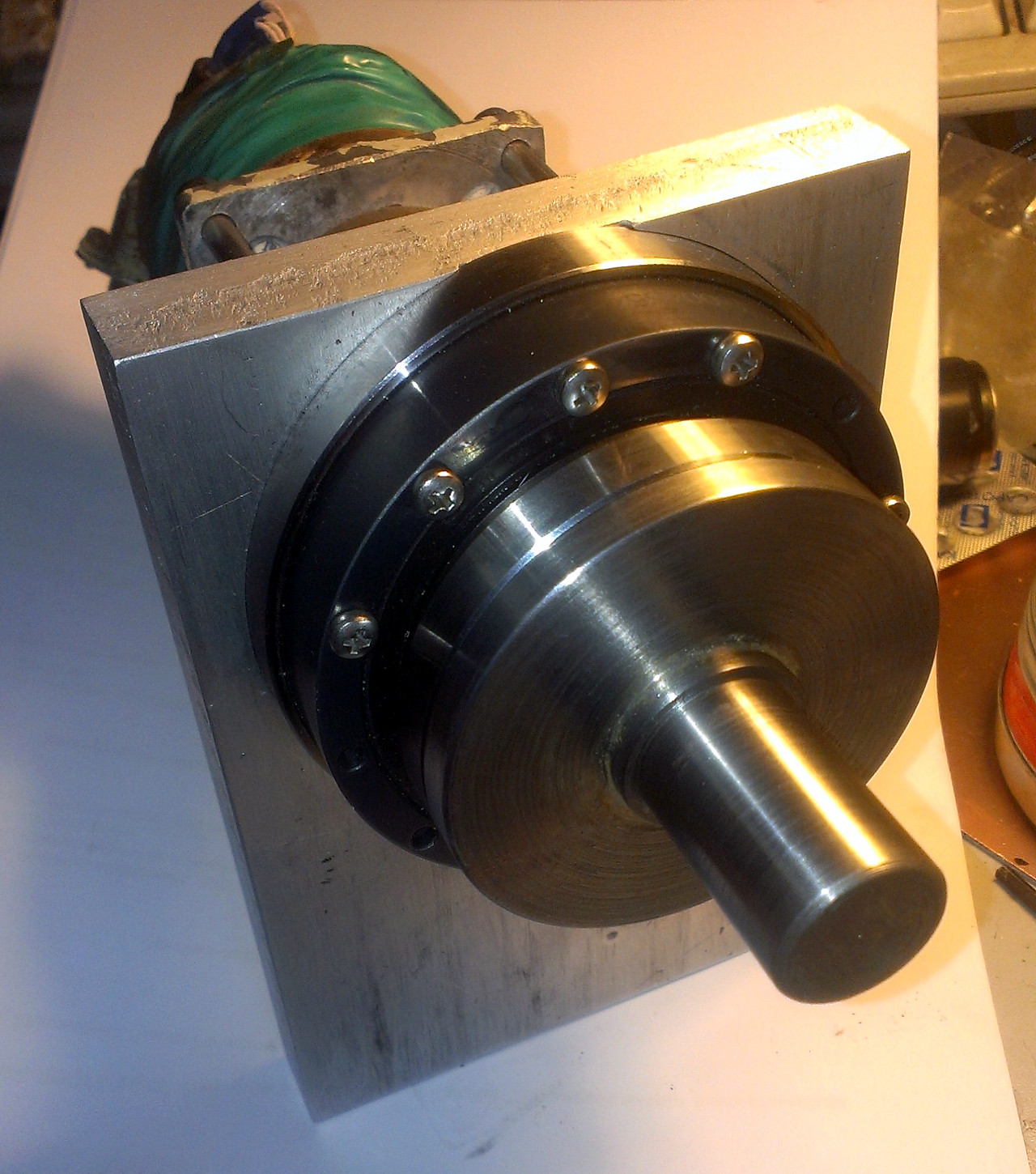

почти доделал. завтра сделаю 16 отвестий под винты крепления и будем испытывать на биения. и фрезеровать лыски.
шаговый поставил ДШИ200 со старого станка.
вот его то к мессе ни как не могу подключить!
кто может посказать, как защитить эту стальную деталь от коррозии? заворонить? или еще как?
IMAG0228.jpg (2542 просмотра) <a class='original' href='./download/file.php?id=49891&mode=view' target=_blank>Загрузить оригинал (426.91 КБ)</a>

саму пластину вырезал одноперой фрезой 6 мм при подаче 1500 оборотах 12000 и глубине захода 1 мм.
если посмотреть на рез, который я немного потер шкуркой, то видно ближе сильные выбоины, а дальше - меньше.
сначала резал на сухую, с подачей 700, потом добавил подачу до 1500, а так же стал выдувать стружку из канала воздухом и брызгать водой. стало заметно лучше и фреза очень хорошо сохранилась.
еще фрезерование было встречным и поэтому фрезу пыталась углубиться в материал. думаю, что следующую деталь попробу резать попутным и делать припуск на 0,1-0,2 мм, а потом проходить еще на чистовую.
а, надо еще свои новые фрезы попробовать. наверное, без сожа должны хорошо работать, но стружку надо все равно выдувать.

выборку под корпус редуктора и под муфту для соединения с ДШИ фрезеровал двуперой фрезой 10 мм при глубине 2 мм. режет почти идеально насухую. если кому будет интересно - посмотрю подачи и обороты.
Re: скоростной фрезер 900х2000
pkasy писал(а):заворонить?
Сделай воронение, точно не помешает и от коррозии поможет. Можно и оцинковку, но мне кажется, что воронение всё-таки лучше будет.

Нету. Есть оружейный способ воронения. Им и сделаю.

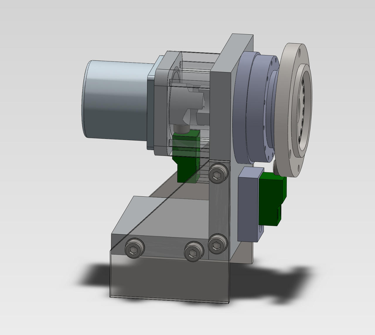

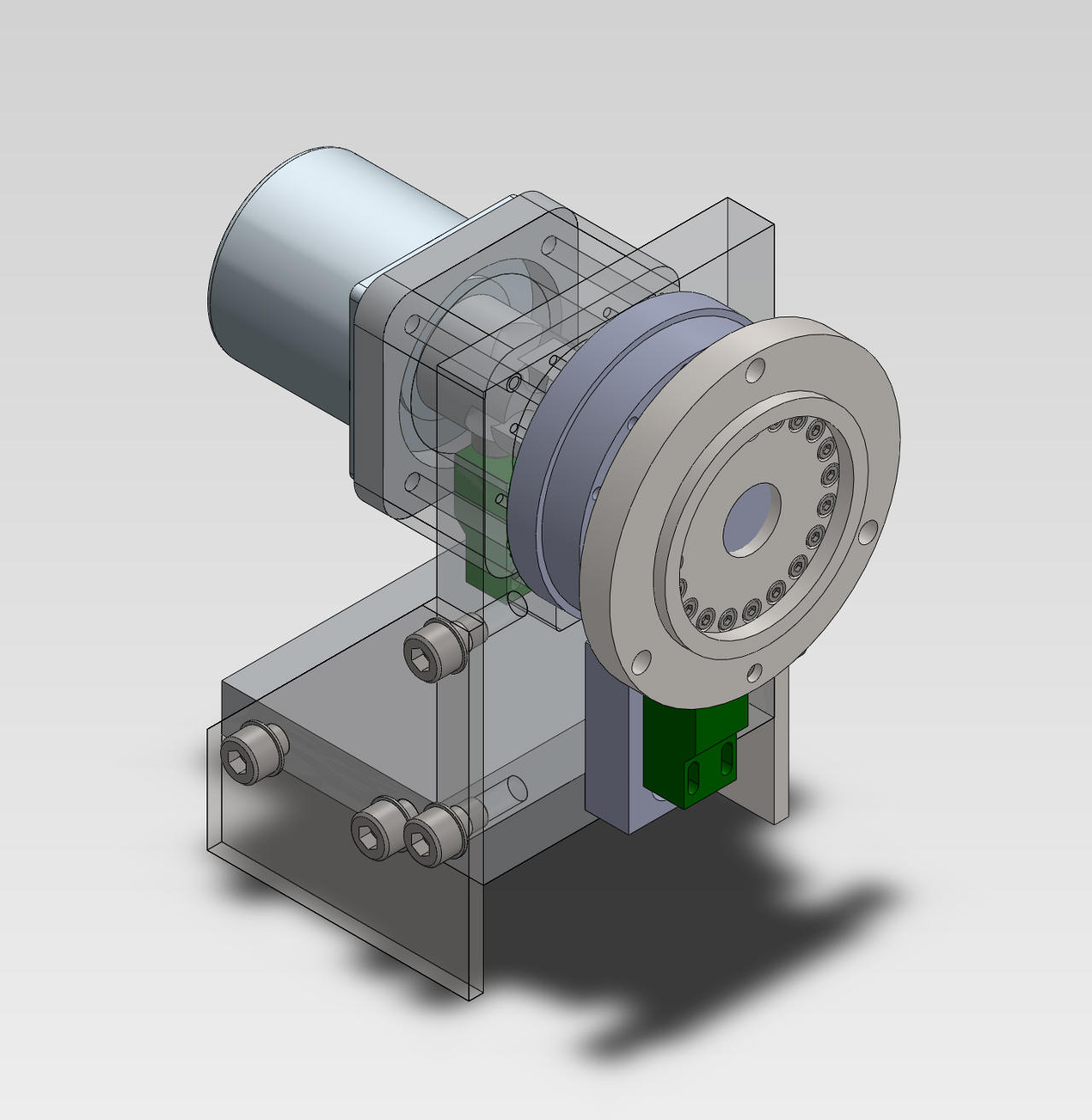

поставил два индекса на 4ю ось, получил теоритическую точность нахождения дома 0,05 градуса.
через пару дней проведем ходовые и узнаем, так ли это.
два зеленых датчика можно подключить по схеме логическое И или один на home-b, второй на index-b.
кому какое решение нравится больше, мне кажется разницы нет.
