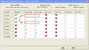

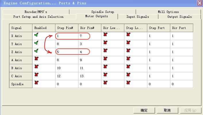

Yur1i писал(а):как перенаправить с оси Х на Z,
Не совсем понятно что именно Вы хотите?

Евгений+++ писал(а):Не совсем понятно что именно Вы хотите?
поскольку у меня не работает ось Х, физически концы контроллера от оси Z подсоединить к мотору оси X.
Z не пользоватся вообще или крутить маховиком в ручную. Станок использовать только для резки по контуру.
При этом использовать стандартную программу, а если надо подать по Z, делать паузу крутить в ручную.
Пока других мыслей нет, т.к. драйвер одноплатный...

А если в Матче пины переназначить?

Ага в настройках моторов, как на картинке. Я правильно понял?

Да всё получилось, перенаправил (перестановкой пинов) отработал простйшую программу....
Спасибо за совет.

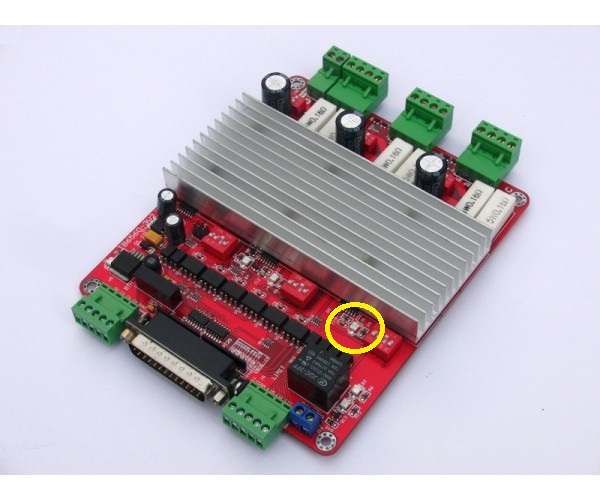

Имеется 3-осевая плата TB6560HQV3-T3 red . В принципе она работает, но есть один нюанс: на плате постоянно горит светодиод одной оси (у меня она Z). Независимо от того, подается на нее сигнал или нет. При этом мотор оси шумит сильнее, чем два других и греется немного больше (совсем немного, но разница заметна), но не могу сказать, что он перегревается. И что самое главное, интенсивность шипения мотора зависит от того, в каком положении он остановился (от едва слышного до весьма заметного). И перемещения на малых подачах происходят громче. Остальные два мотора шипят негромко в любом положении ротора. При всем при этом ось отрабатывает УП нормально. Пропусков шагов не замечено.
Никто не сталкивался с подобным? Куда копать? Просто надоел этот шум, а осциллографом не располагаю...
Станок работает на Mach3. Моторы все одинаковые - Nema23 18 кг 3А. Настройки моторов в mach тоже одинаковые. Любой из трех моторов при подключении к оси ведет себя также. Микрошаг - 1/8 на всех осях.
