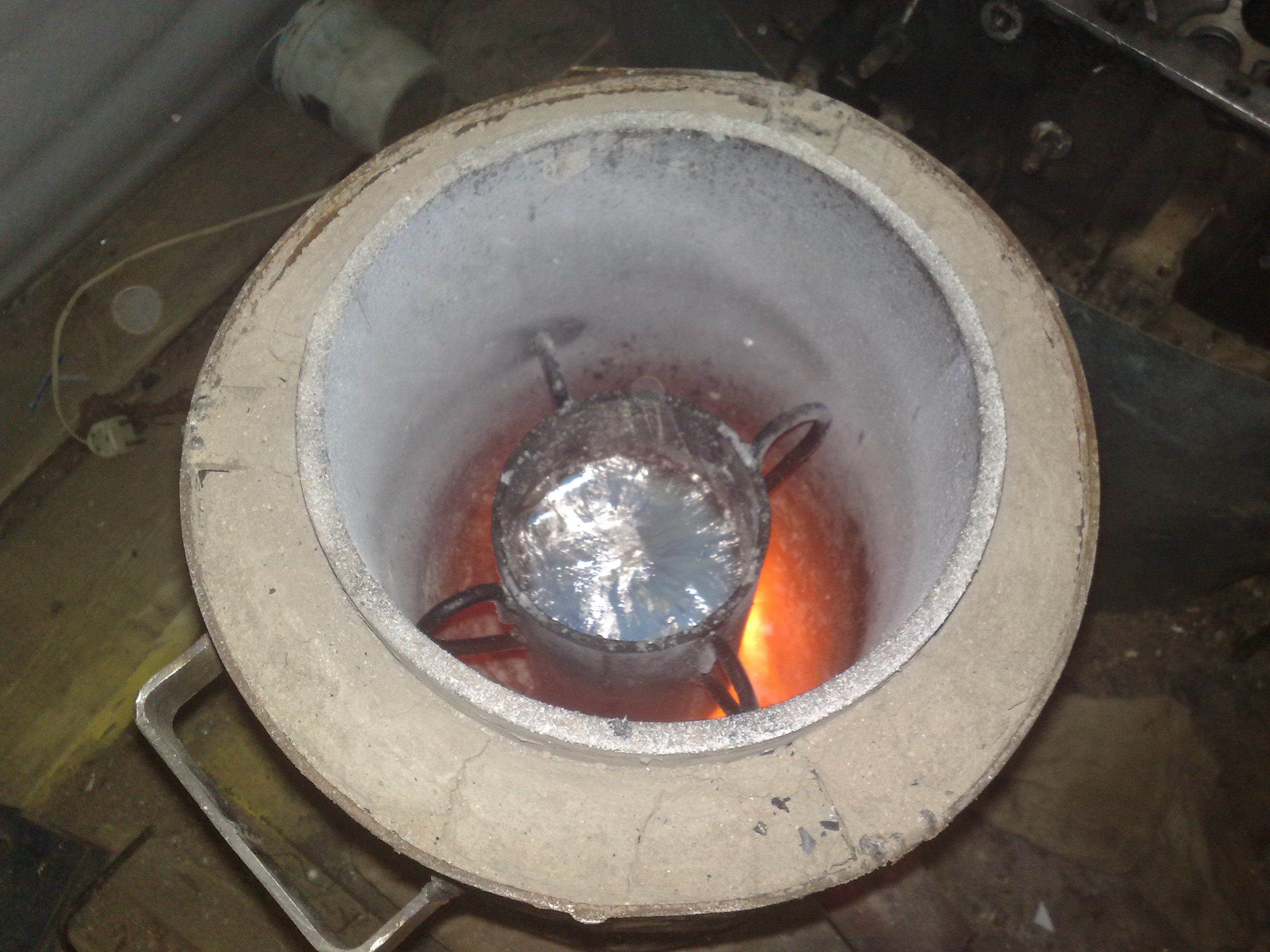

печка станок заработал как надо
. через 15 минут после включенияя начинает уже плавить АЛ . а еще через 25 минут полный тигель наплавил.
вобщем первая опытка с землей у меня провалилась с треском.
мож кто подскажет чтото дельное..?

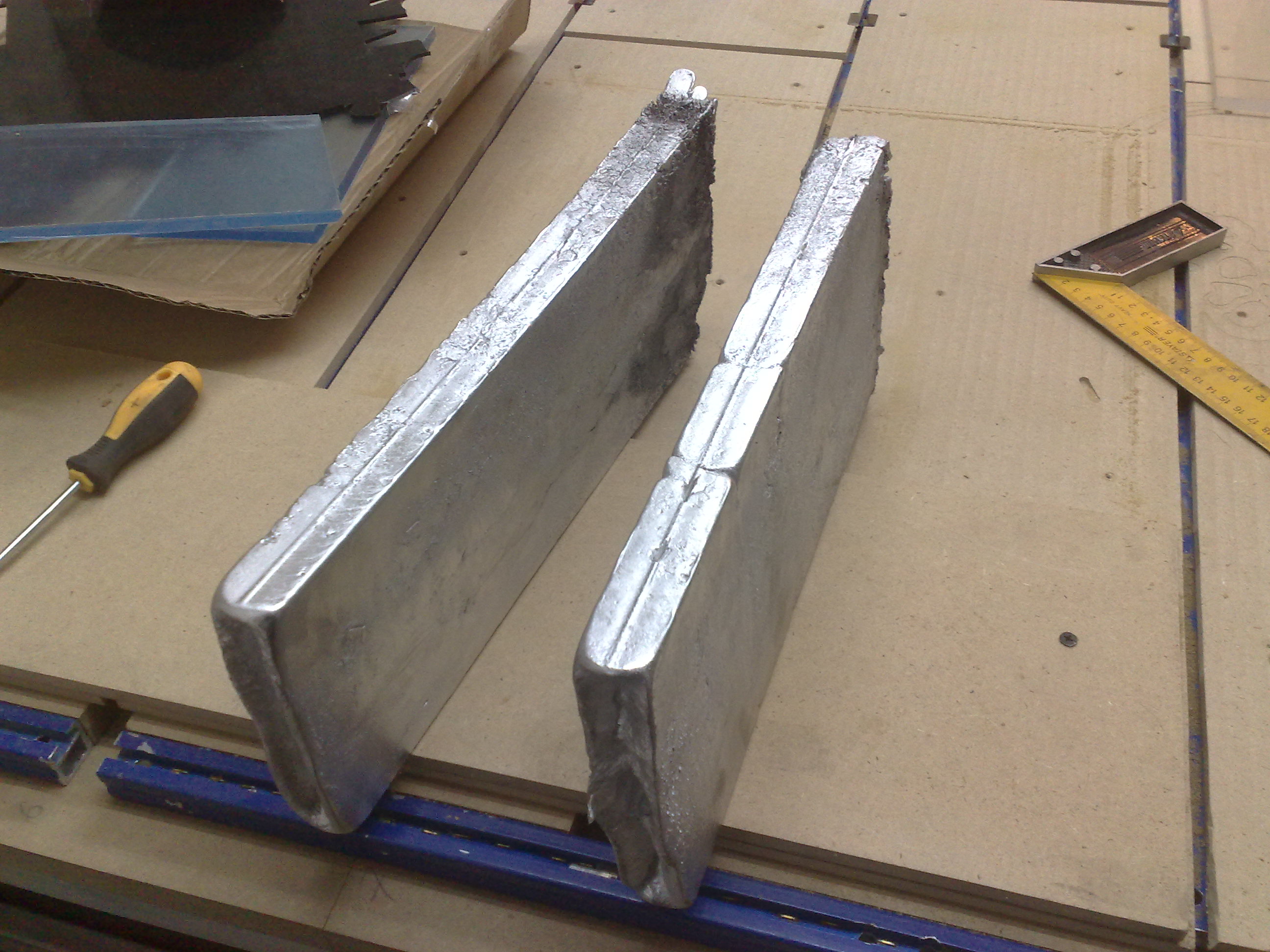

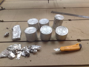

вот еще прибыло слитков Ала
17022013687.jpg (3439 просмотров) <a class='original' href='./download/file.php?id=12012&mode=view' target=_blank>Загрузить оригинал (775.17 КБ)</a>
брусок с лева .- это попытка отлить в землю
какашки - это вычерпал млдна печки ложкой
посто падало мимо тигеля когда бросал .
и вот 5 поленых банок залил
в итоге одну из 4 коробок освободил от лома.
как самогон, еще второй прогон будет, надеюсь ал будет уже чище.

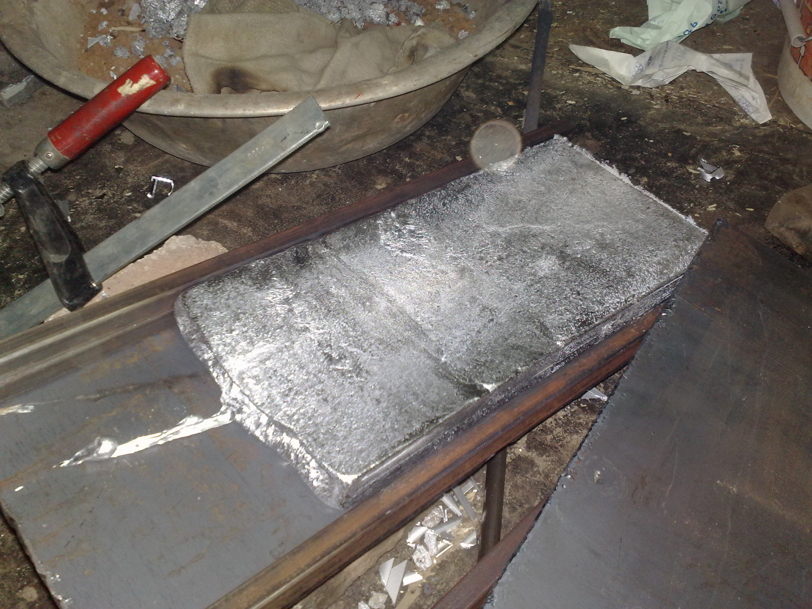

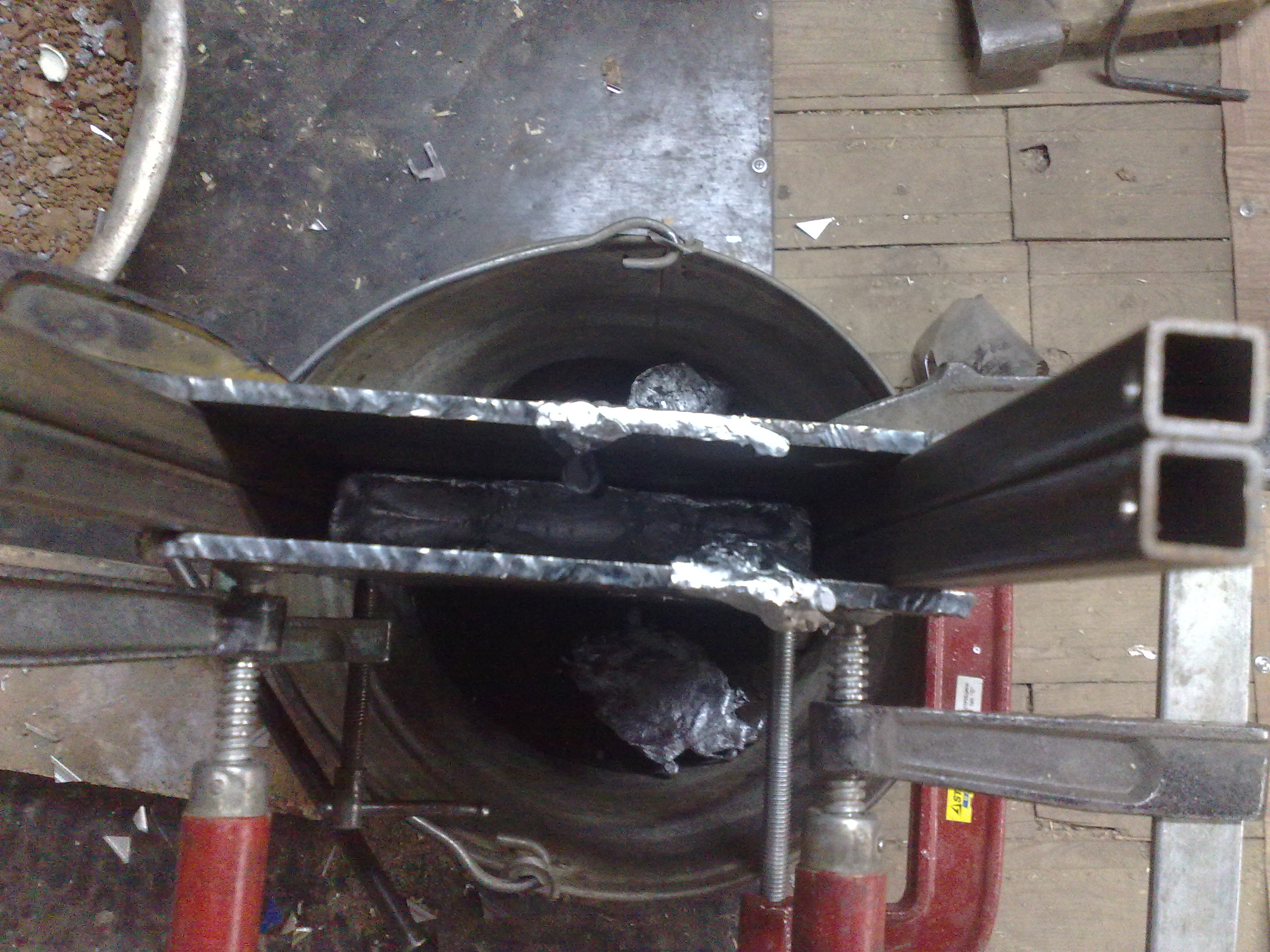

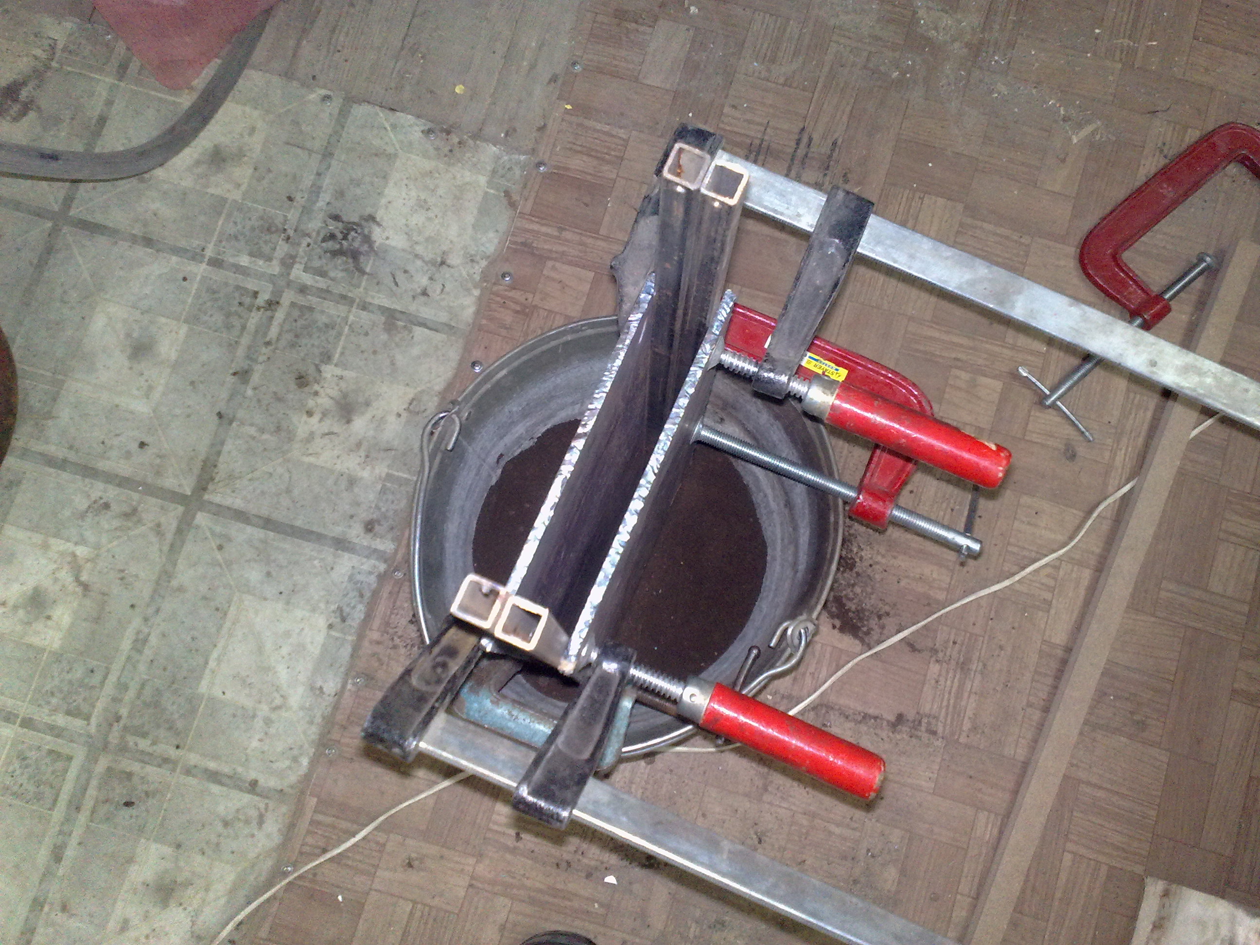

вот первые результаты работы печки
отлил 2 пластины для кареток к станку
доплавил остатки лома
на неделе буду фрезировать толшина их 30 мм надо чтобы стали 25 мм
заодно посмотрю что и как
14032013755.jpg (3286 просмотров) <a class='original' href='./download/file.php?id=12833&mode=view' target=_blank>Загрузить оригинал (990.5 КБ)</a>
14032013756.jpg (3286 просмотров) <a class='original' href='./download/file.php?id=12834&mode=view' target=_blank>Загрузить оригинал (654.21 КБ)</a>
14032013758.jpg (3286 просмотров) <a class='original' href='./download/file.php?id=12835&mode=view' target=_blank>Загрузить оригинал (1.01 МБ)</a>
14032013759.jpg (3286 просмотров) <a class='original' href='./download/file.php?id=12836&mode=view' target=_blank>Загрузить оригинал (1.01 МБ)</a>
14032013761.jpg (3286 просмотров) <a class='original' href='./download/file.php?id=12837&mode=view' target=_blank>Загрузить оригинал (718.44 КБ)</a>
вобщем первым результатом я доволен
осталось сделать форму на станке из сталюки и попробывать в нее залить.
http://www.zavetrom.ru
Re: Печка1 - станок для переработки алюминия
форму предварительно прогревал? Толщина листов формы? После отливки листы наверно выгнуло?
Вторая отливка похоже не цельная

Серега, послезавтра посмотри на толщину отлитых пластин. Думается, что после фрезеровки как раз на 15-18 мм выйдешь ;)
будут не ровные что снять придется много

Остаточная усадка и деформация сделают свое дело. Вроде бы прямые сначала пластины станут корытами (у Сереги же нет термички).
Всё литьё перед механической обработкой должно пройти через термичку - если не хотите, чтобы обработанные детали увело туда, куда могло увести заготовку.
