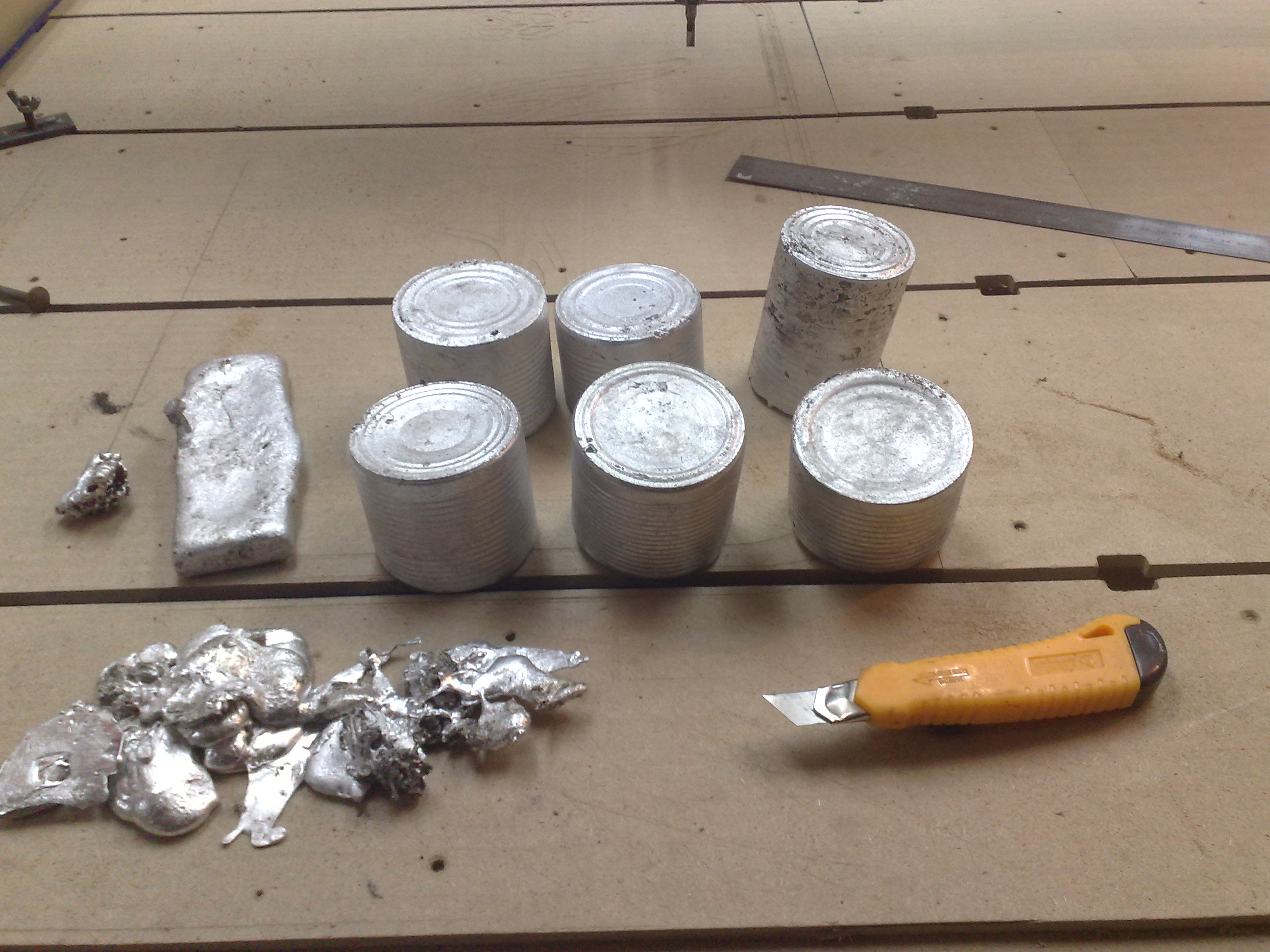

печка станок заработал как надо
. через 15 минут после включенияя начинает уже плавить АЛ . а еще через 25 минут полный тигель наплавил.
вобщем первая опытка с землей у меня провалилась с треском.
мож кто подскажет чтото дельное..?
вот еще прибыло слитков Ала
17022013687.jpg (3442 просмотра) <a class='original' href='./download/file.php?id=12012&sid=ae3f0c4b4b507a4588aa62ed9e1e0dd6&mode=view' target=_blank>Загрузить оригинал (775.17 КБ)</a>
брусок с лева .- это попытка отлить в землю
какашки - это вычерпал млдна печки ложкой
посто падало мимо тигеля когда бросал .
и вот 5 поленых банок залил
в итоге одну из 4 коробок освободил от лома.
как самогон, еще второй прогон будет, надеюсь ал будет уже чище.

master_70 писал(а):вобщем первая опытка с землей у меня провалилась с треском.
не понятно что не устраивает что за земля и тд...
