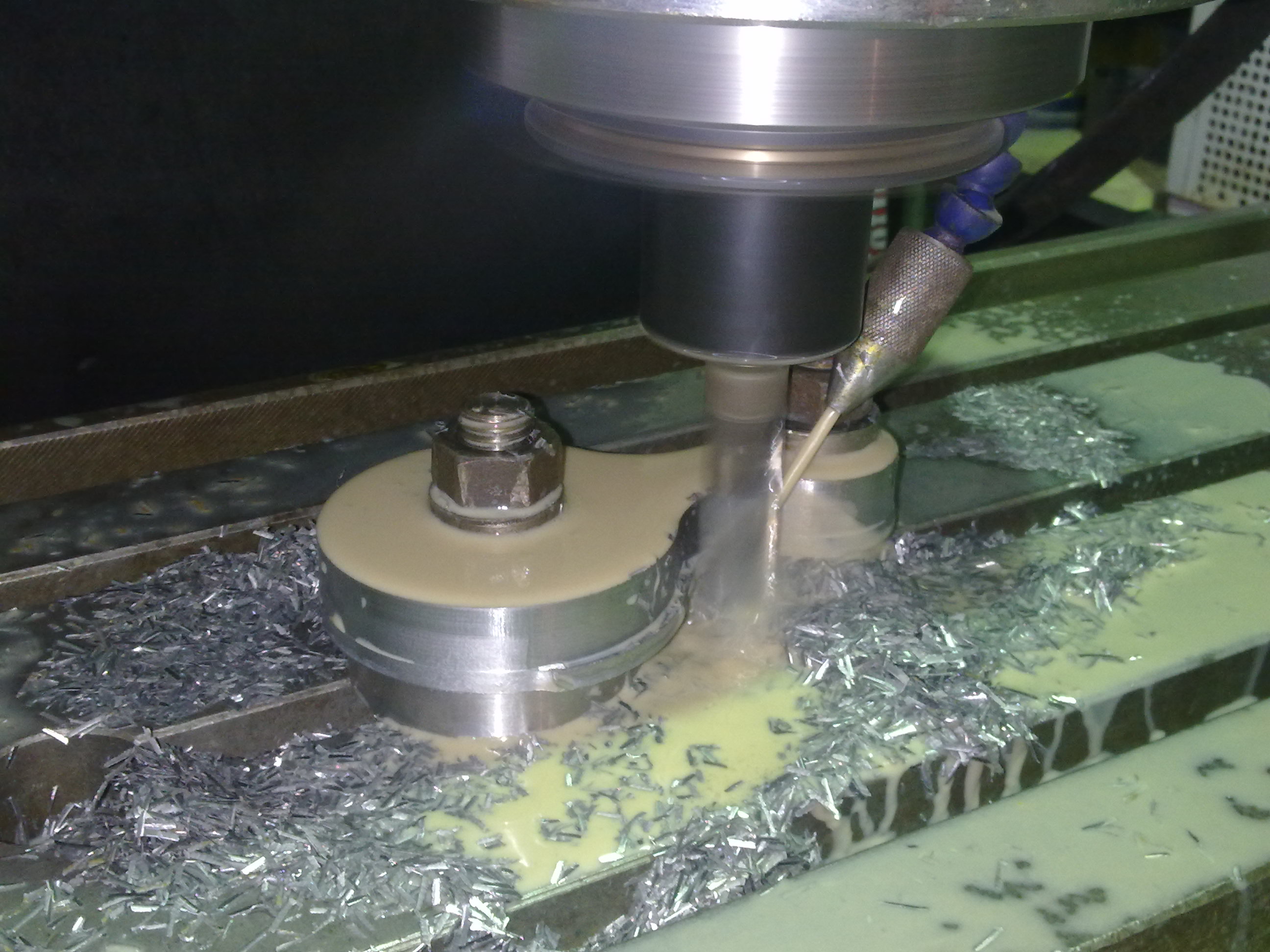

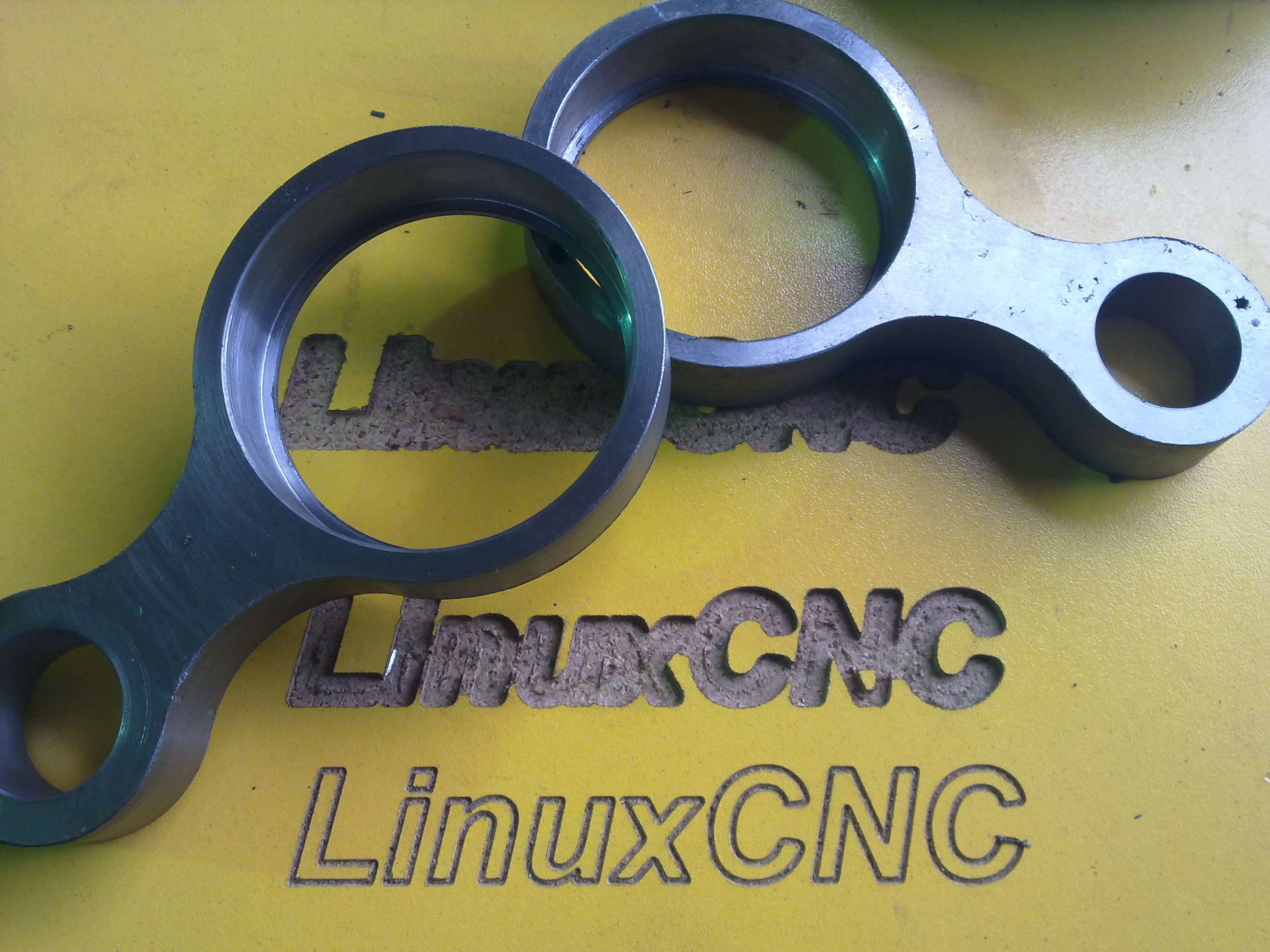

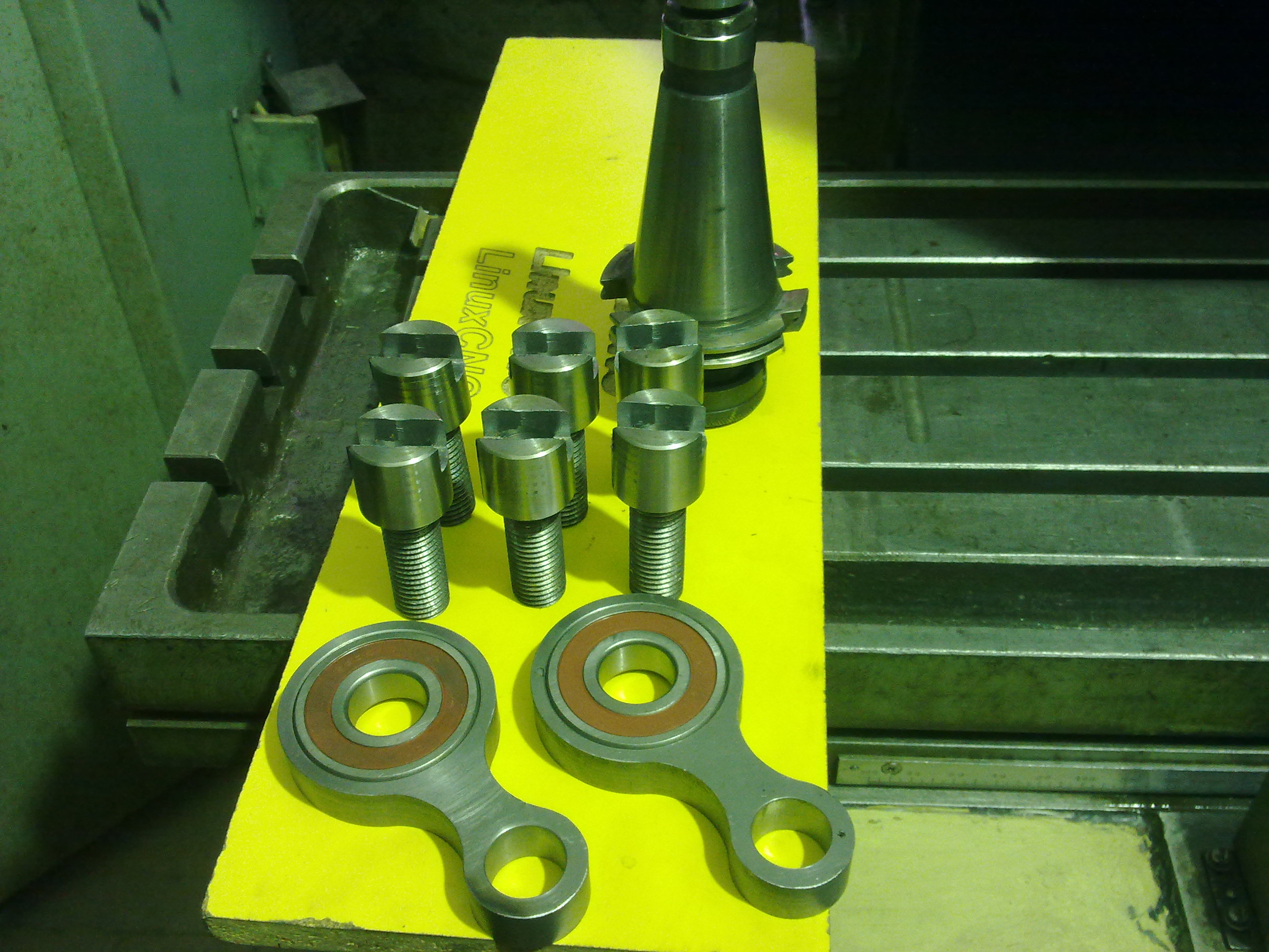

Сегодня была первая стружка(нормальная , для дела :lol: )
Linux CNC рулит (5420 просмотров) <a class='original' href='./download/file.php?id=9886&mode=view' target=_blank>Загрузить оригинал (598.88 КБ)</a>
Linux CNC рулит
Вот и результат (5420 просмотров) <a class='original' href='./download/file.php?id=9887&mode=view' target=_blank>Загрузить оригинал (838.36 КБ)</a>
Вот и результат
Результат дня (5420 просмотров) <a class='original' href='./download/file.php?id=9888&mode=view' target=_blank>Загрузить оригинал (772.72 КБ)</a>
Результат дня

кстати - неплохой заказ - изготавливать шатуны на новые ВАЗы :)
(так станок быстро окупиться) :)
dansystems1
Сообщения: 339
Зарегистрирован: 23 апр 2012, 19:38
Репутация: 10
Откуда: Армения
Re: Mesa 5i25+7i77-с чего начать?
Сообщение dansystems1 »
nkp писал(а):кстати - неплохой заказ - изготавливать шатуны на новые ВАЗы
:D Это детали от большой раскаточной машины, который(вернее два таких) окупит станок(покажу , когда будет готов) :good:

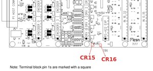

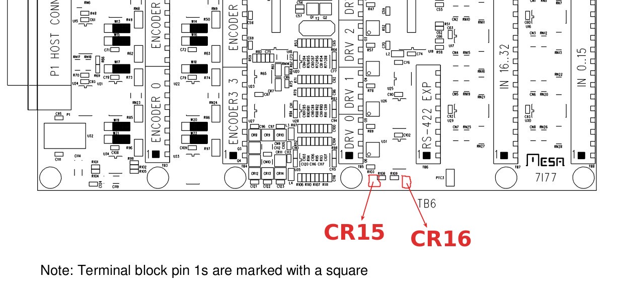

у кого на 7и77 есть такие светодиоды:
Выделение(012).jpg (4918 просмотров) <a class='original' href='./download/file.php?id=17529&mode=view' target=_blank>Загрузить оригинал (153.69 КБ)</a>
если есть - как они работают?
непонятно - что показывает красный (16) ?
Не оно?
STATUS LEDS
Six status LEDs are provided for power and field I/O operation monitoring. These
LEDs are listed here:
LED COLOR LOCATION FUNCTION
CR1 Yellow Upper left 5V monitor
CR3 Yellow Upper right Field voltage monitor
CR6 Yellow Lower middle +16V monitor
CR7 Yellow Lower middle -12V monitor
CR15 Green Lower right Field I/O activity
CR16 Red Lower right Field I/O fault
In normal operation CR1 through CR7 must always be on. At power-up, CR15
should be off and CR16 on. The red LED CR16 indicates a watchdog fault, which is
expected before host communications are established. Once running, CR15 should blink
at about 1 Hz for a 1 KHz update rate, and CR16 should be off. Note: CR15 and CR16 are
only present in revision B or greater 7I77 cards.
