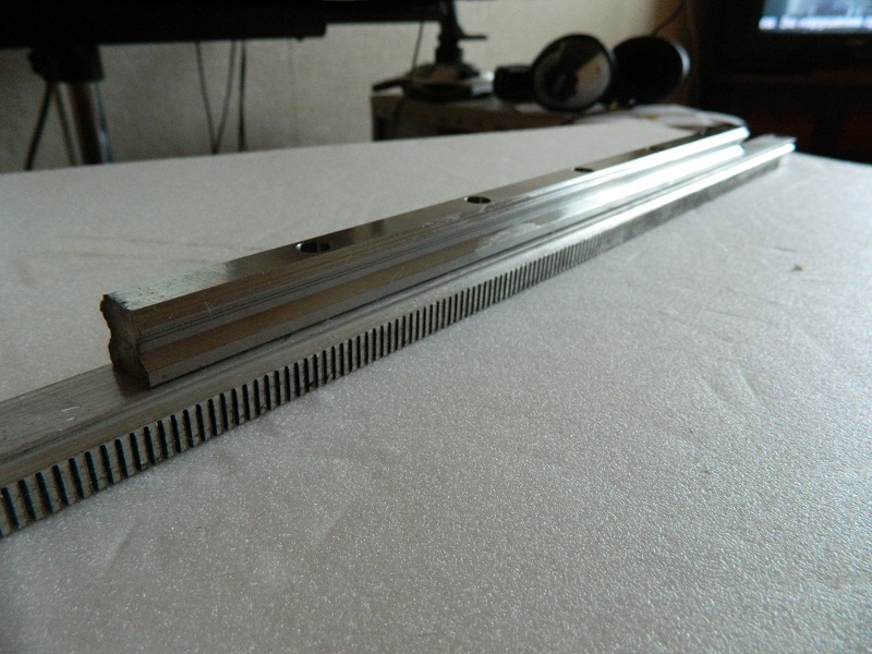

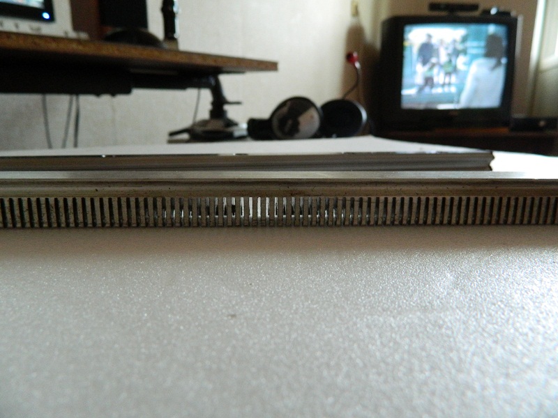

Нашел две выравнивающие планки от печатных машинок такого формата. Вопрос: если рельсы прикрутить на них (правда сверлить придется насквозь) - они выдержат? Алюминиевые с кучей ребер. Если да, то решена проблема с весом Z при данной компоновке.
DSCN0280.JPG (3198 просмотров) <a class='original' href='./download/file.php?id=7039&mode=view' target=_blank>Загрузить оригинал (186.34 КБ)</a>
DSCN0281.JPG (3198 просмотров) <a class='original' href='./download/file.php?id=7040&mode=view' target=_blank>Загрузить оригинал (160.98 КБ)</a>
Сообщения: 22776
Re: Мой первый станок
А где гайка и винт будут стоять, когда ты поднимешь вверх, винт из под нее торчать не будет?
ЗЫ опять ты на печатные машинки смотришь :hehehe:

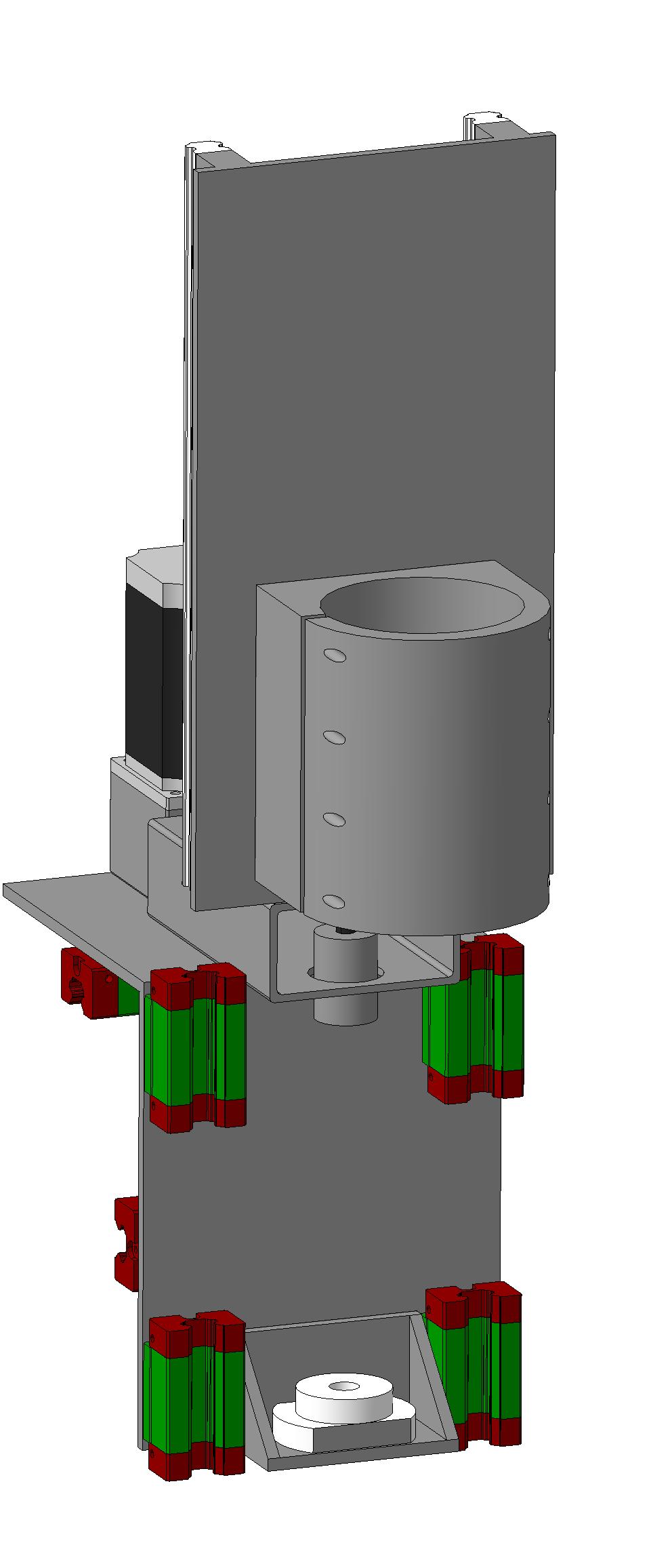

Nick писал(а):А где гайка и винт будут стоять, когда ты поднимешь вверх, винт из под нее торчать не будет?
Винт на неподвижной, гайка на подвижной. Про торчащий винт не вкурил... Щас попытаюсь их еще нарисовать. Тока наверное просто валом обозначить - уж очень долго резьбу ШВП парить :freak:
Nick писал(а):ЗЫ опять ты на печатные машинки смотришь :hehehe:
Просто ходил на лоджию - покурил и тут увидел эти планки. На работе есть обрезок листовой дюрали 8 мм. Вот и думаю, если я ети хреновины приспособлю под рельсы, то масса подвижной части будет практически равна массе шпинделя + килограмм. Ежели ее делать из стали, то 4,5 кг плюсом обеспечено.
В том то и дело, что винт неподвижен, значит он будет торчать вниз на длину гайки + длину хода оси + по подшипник на нижнем крае (+муфта и подшипник со стороны двигателя).
Так вот когда ты ось поднимешь вверх, этот винт может из под нее торчать.
Fisher писал(а):Тока наверное просто валом обозначить - уж очень долго резьбу ШВП парить
Правильно, нефиг на не нужные детали время тратить. В принципе резьбу то просто нарисовать, трудности возникнут, если ты хахочешь винт удлинить или укоротить, а с простым цилиндром будет все просто ;)

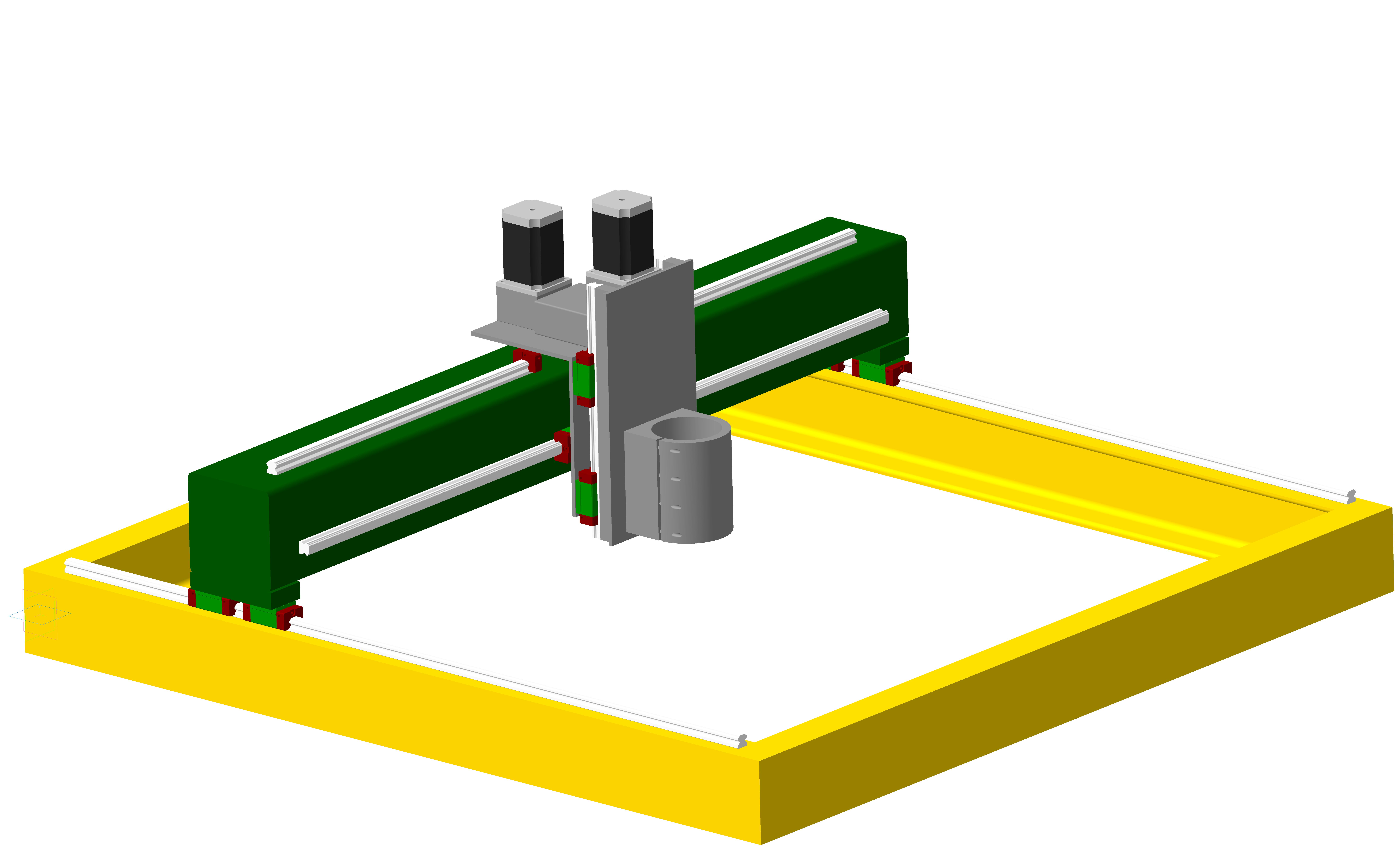

Вот при такой компоновке (увеличена сторона угла вдоль Z до 180 мм) ход по Z составит 100 мм. А еще минус длина фрезы. Однако... :wik:
Неужели "шпалу" городить? Щас попробую... :thinking:

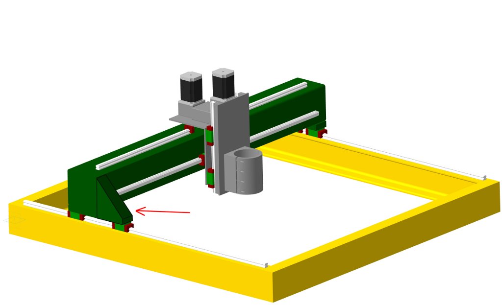

Сборка.jpg (3168 просмотров) <a class='original' href='./download/file.php?id=7053&mode=view' target=_blank>Загрузить оригинал (1.18 МБ)</a>
Сообщения: 21923
Я б вот такие "уголки" сделал-бы - рабочее поле всё равно не уменьшится, а жосткость повысится.

Fisher
Сообщения: 3391
Репутация: 424
Откуда: Киров
Сообщение Fisher »
UAVpilot писал(а):Я б вот такие "уголки" сделал-бы - рабочее поле всё равно не уменьшится, а жосткость повысится.
Подумаю над этим вопросом, спс.
