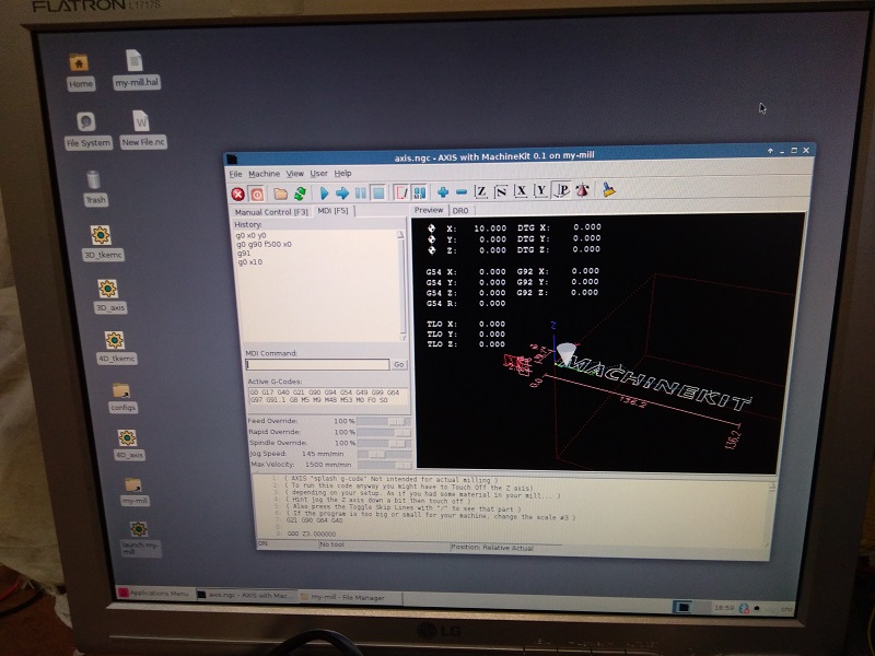

Re: LinuxCNC + Orange Pi
Попробовал погонять гравировку, запустив вот такой интерфейс:
P_20171222_075613.jpg (3665 просмотров) <a class='original' href='./download/file.php?id=127442&mode=view' target=_blank>Загрузить оригинал (138.33 КБ)</a>
Но конечно в реальности, если УП большая использование нежелательно, но сам факт того что есть и работает :-)

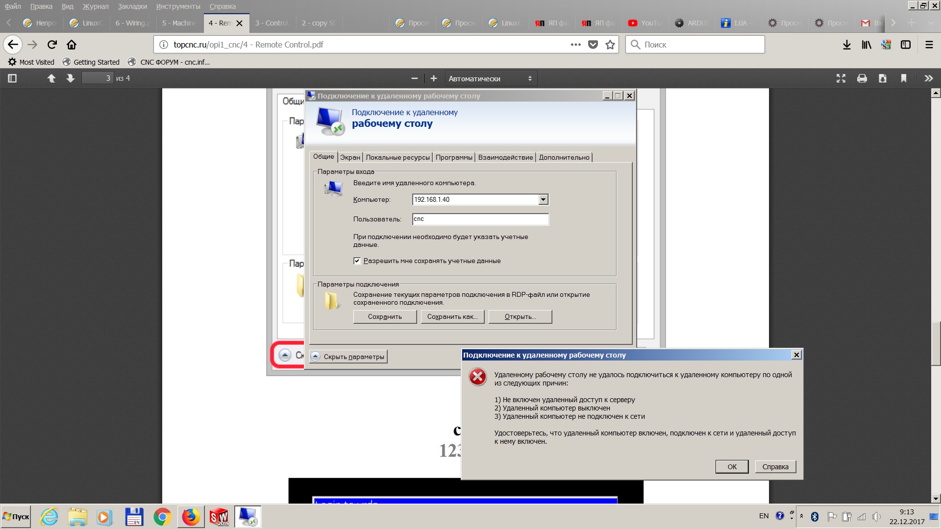

и у меня запустилась на 8G флешке , но не с первого раза , очевидно старрренький АТХ блок питания малеха закляк , но с 5-10 попытки все таки заработало , вот пытаюсь сделать соединение с компом под виндой7 , такая проблема, помогите пж :thinking:
шнур локальной сети воткнут, светодиоды на лан разъеме апельсинки - желтый не горит , зеленый мигает
проблем.jpg (3633 просмотра) <a class='original' href='./download/file.php?id=127445&mode=view' target=_blank>Загрузить оригинал (343.27 КБ)</a>
solo писал(а):такая проблема, помогите пж
По умолчанию IP адрес у пельсинки статичный = 192.168.1.40.
Поэтому на компе в настройках Ethernet соединения нужно вбить тоже статичный адрес этой же сети.

MX_Master писал(а):По умолчанию IP адрес у пельсинки статичный = 192.168.1.40.
Никак не взаимосвязано. Главное чтобы они видели друг друга по сети, были запущены соотв. службы и firewall'ом не закрыто.
У меня например на рабочем компе адрес динамический, на домашнем статический, разные не только сети, но и провайдеры, но компы замечательно видят друг друга. :)

UAVpilot писал(а):Никак не взаимосвязано. Главное чтобы они видели друг друга по сети, были запущены соотв. службы и firewall'ом не закрыто.
DHCP сервер не запущен ни там, ни там (:
