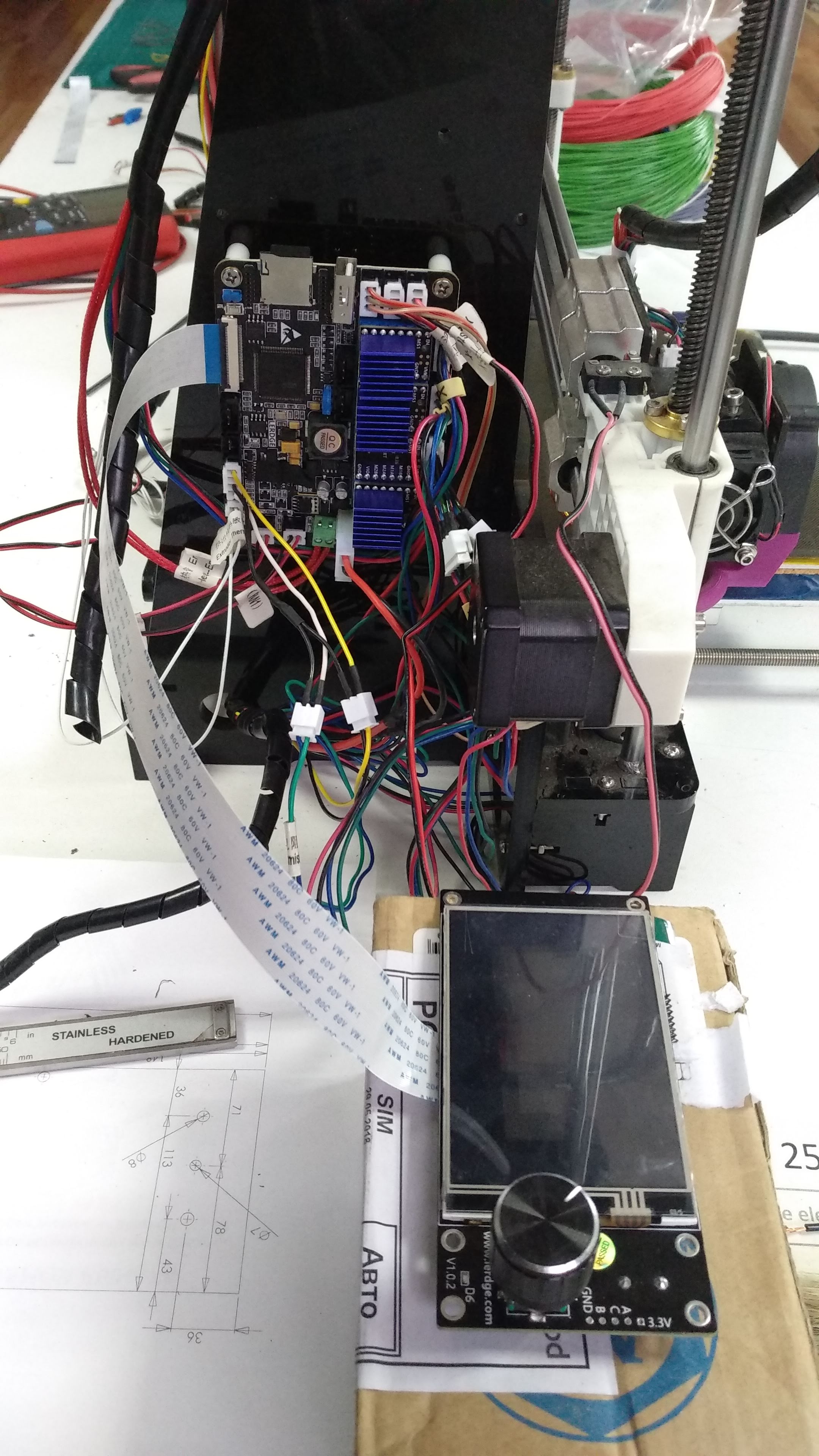

Проставил сегодня ее на свой Анет А8. ПонравиласьMorroc писал(а):Покруче есть lerdge-x
Очень удивился, что для подключения нагреваемого стола требуется отдельный модуль, на котором один транзистор в SOT-23, пара резисторов и разветвление с одного разъема платы на два разъема - термистор и управление нагревом (ну и еще светодиод)
Провода вокруг платы еще не уложил нормально
