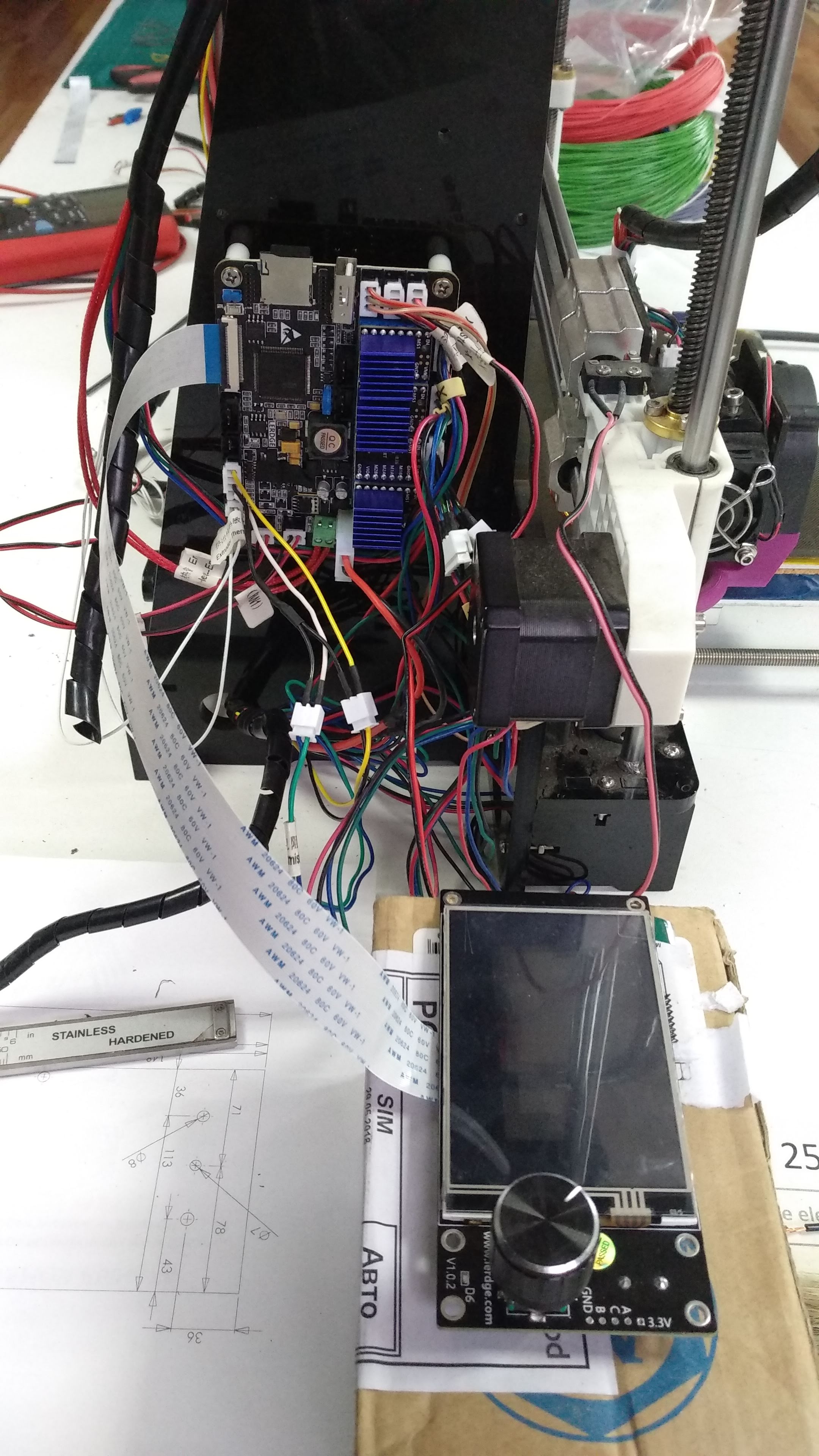

Morroc писал(а):Покруче есть lerdge-x
Проставил сегодня ее на свой Анет А8. Понравилась :) И очень понравились драйвера TMC2208 (после родных A4988), принтер перестал жужжать моторами (зато начал шуметь вентиляторами и линейными подшипниками :hehehe: ) :)
Очень удивился, что для подключения нагреваемого стола требуется отдельный модуль, на котором один транзистор в SOT-23, пара резисторов и разветвление с одного разъема платы на два разъема - термистор и управление нагревом (ну и еще светодиод) :wik: Неужели для них не нашлось места на плате?... Сделал простой разветвитель - работает (у меня на нагрев стоит MOSFET через оптопару) :)
Провода вокруг платы еще не уложил нормально :)
