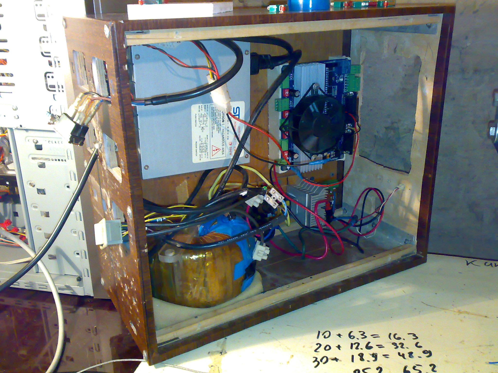

А напряжение какое на драйвер подается? При работе драйвер греется сильно, ключи кипят?
Посмотрел тему про самодельный блок питания, в нем может быть проблема.
master_70
Сообщения: 1922
Репутация: 317
Откуда: Московская_обл
Re: Бюджетный ЧПУ 1000(1150(1600)) х 650
Сообщение master_70 »
Bладимир писал(а):А напряжение какое на драйвер подается? При работе драйвер греется сильно, ключи кипят?
на выходе 23.4 В. драйвера холодные. вообще ни чего не греется
даже движки . за то время которое они рабртали
А какая проблема с БП? еслиб была проблема всебы вылетело
а так сегодня уже фрезеровал. там и защита стоит и сделано все по уму. вот только сам делал, а не голимые китайци. :hehehe:
или шо, мы хуже китайцев делаем.!?
это стереотипы богатых , если сам сделал то это Г . надо купить оно точно лучше. и чем дороже тем лучше.
http://www.zavetrom.ru

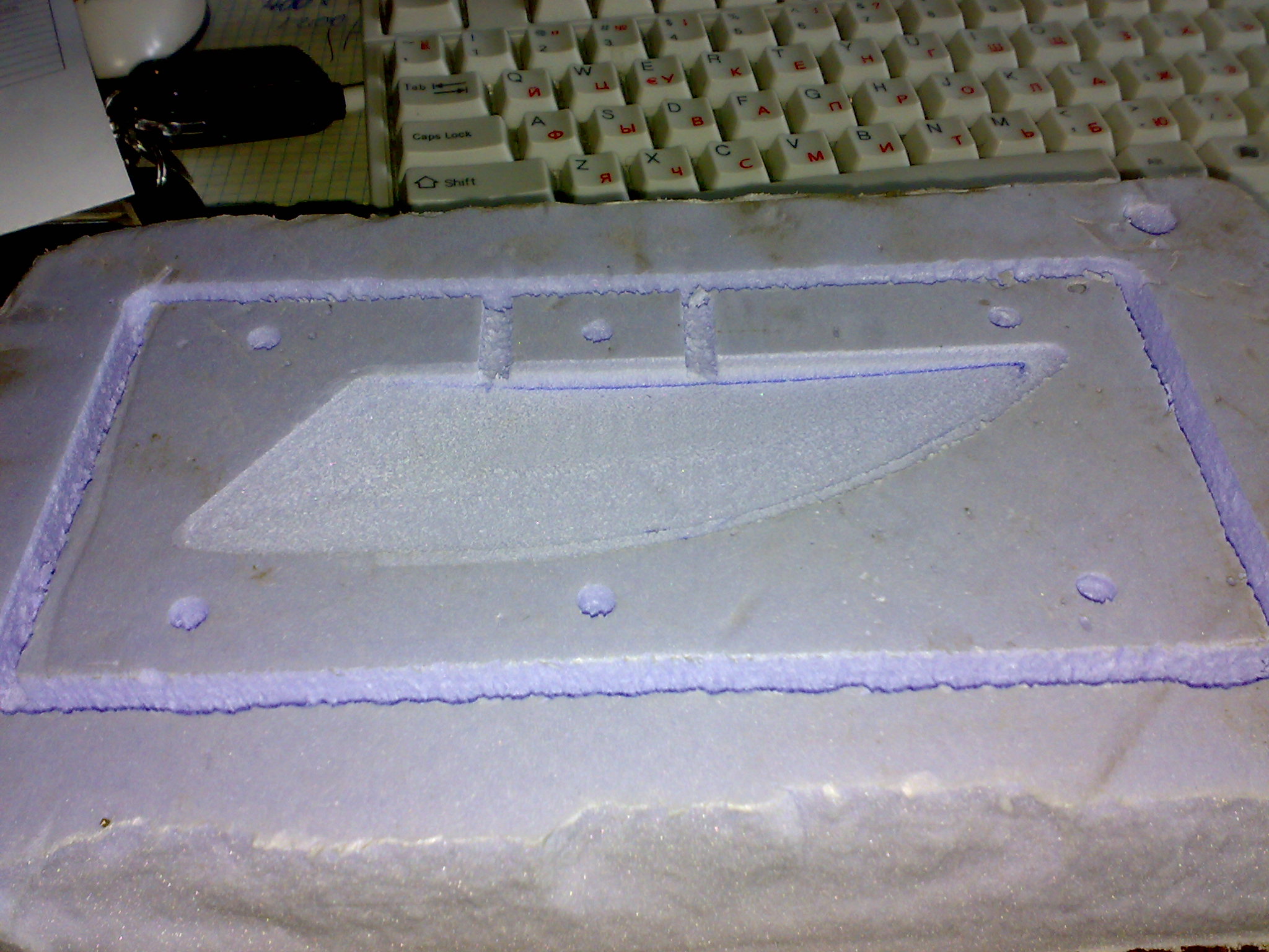

первая тестовая фрезеровка
250420121715.jpg (3117 просмотров) <a class='original' href='./download/file.php?id=5219&mode=view' target=_blank>Загрузить оригинал (497.21 КБ)</a>
https://www.youtube.com/watch?v=TlVeS2qDXpc
А почему такое маленькое заглубление? Из чего потом будешь резать эту деталь?
master_70
Сообщения: 1922
Репутация: 317
Nick писал(а):А почему такое маленькое заглубление? Из чего потом будешь резать эту деталь?
это половинка матрици плавника. глубина 4 мм. будет еще вторая.
она будет из оргстекла 10мм из2 частей.
Погоди, какой плавник на снегу???
master_70
Сообщения: 1922
Репутация: 317
Nick писал(а):Погоди, какой плавник на снегу???
мы уже на воду перешли. :hehehe:

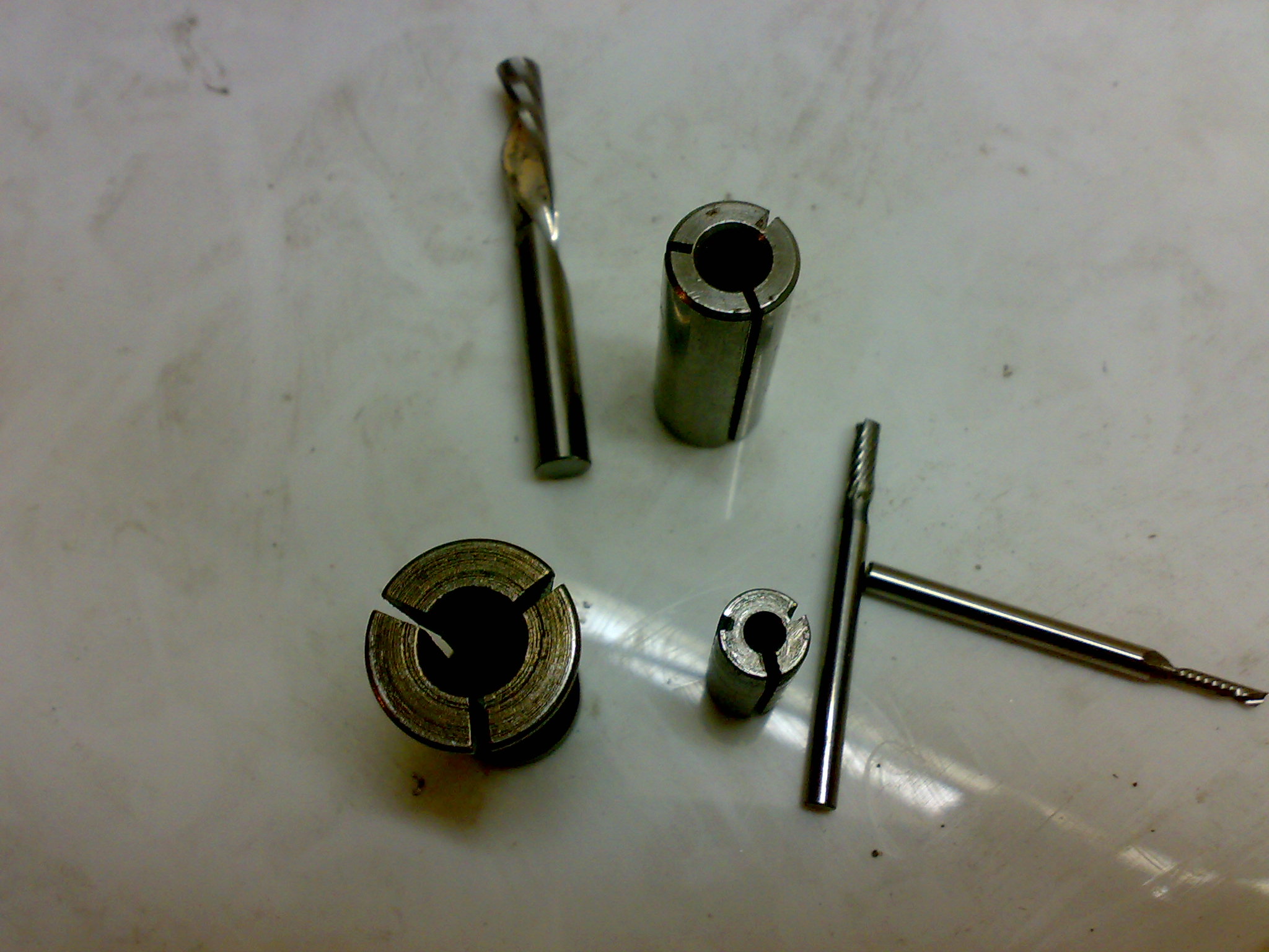

сегодня выточил переходник для цанги с 8 на 3.17 мм
по образцу с 12 на 6 мм
теперь у меня можно ставить фрезы 12, 8, 6, 3.17
100520121716.jpg (2978 просмотров) <a class='original' href='./download/file.php?id=5314&mode=view' target=_blank>Загрузить оригинал (379.93 КБ)</a>
На чем точил?
Есть ли уже результаты рабочей фрезеровки или опять ветер пришел и о станках забыл :)?

Nick писал(а):На чем точил?
на токарном точил и пилил руками ножовкой

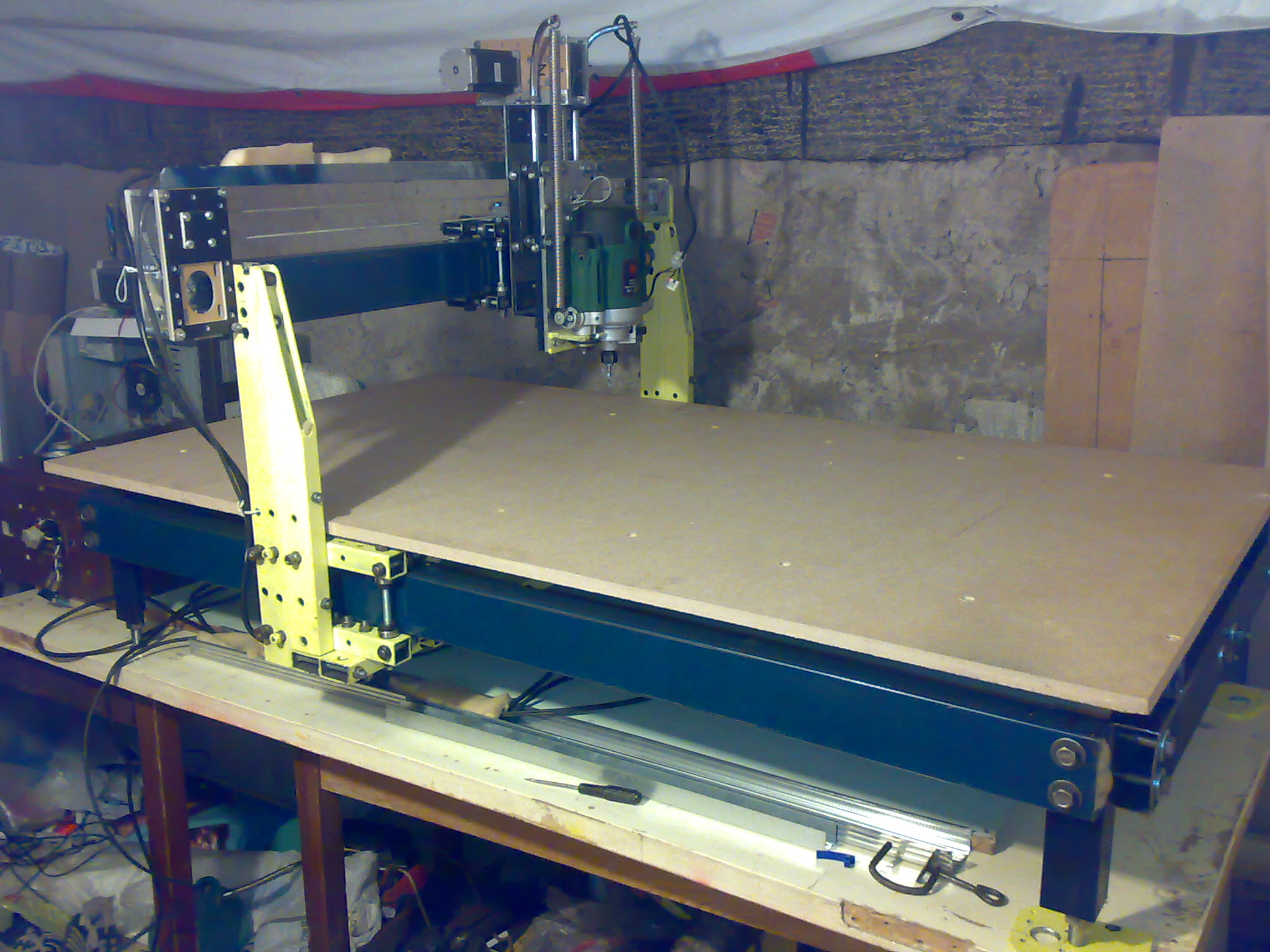

master_70
Сообщения: 1922
Репутация: 317
стол сегодня прикрутил
немного под настроил.
130520121717.jpg (2919 просмотров) <a class='original' href='./download/file.php?id=5339&mode=view' target=_blank>Загрузить оригинал (509.28 КБ)</a>
завтра закончу с проводкой. и стоит вопрос . к чему заземлить?. рядом есть труба канализации и водопровод. других вариантов для заземления
нет рядом нет.
разве что в полу пробурить дырочку перфоратором . есть бур на 400ммх16мм и забить туда кусок арматуры или трубы, и то больше чем на 1.5 м не забить
высота потолка всего 190см.

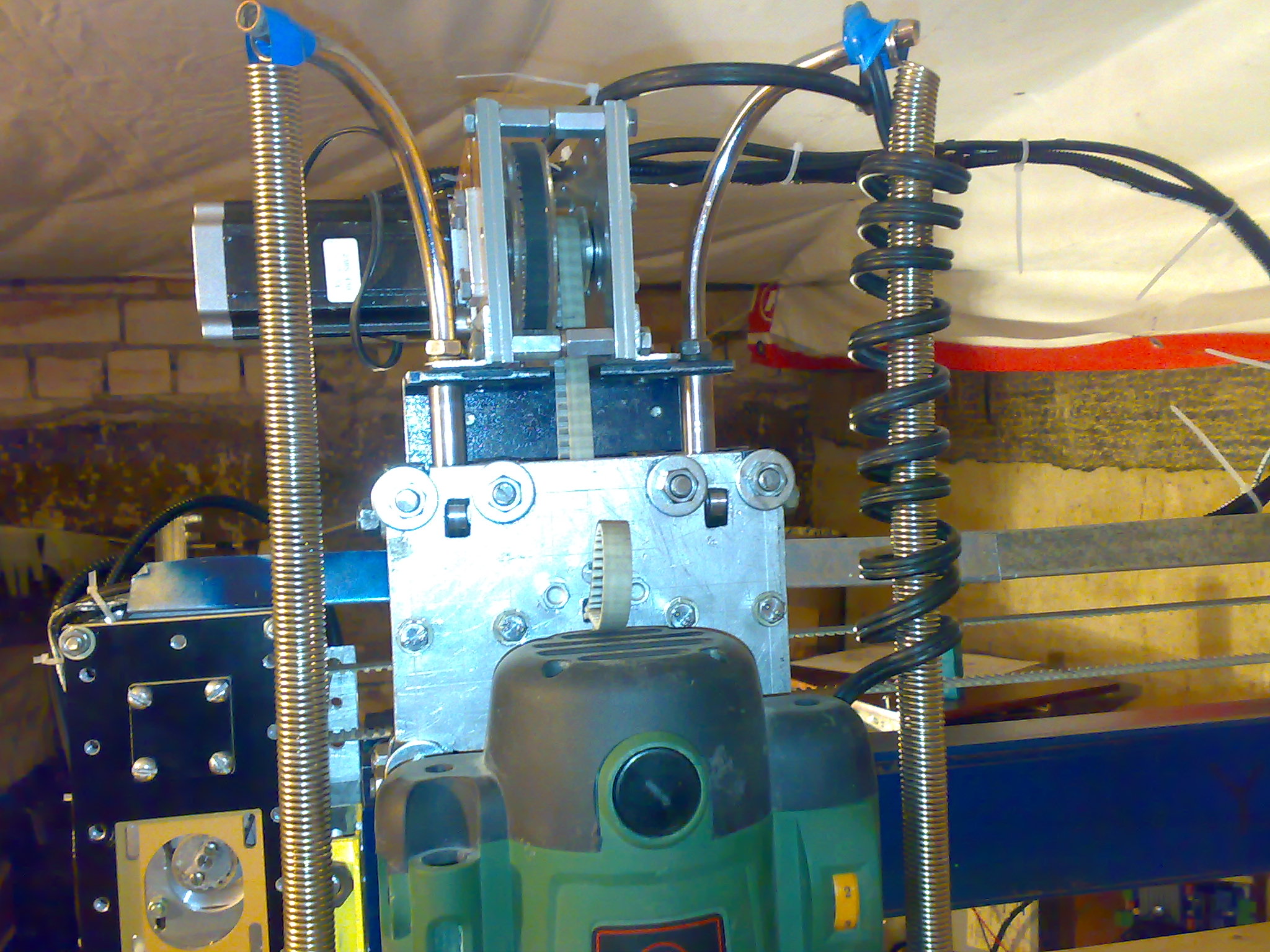

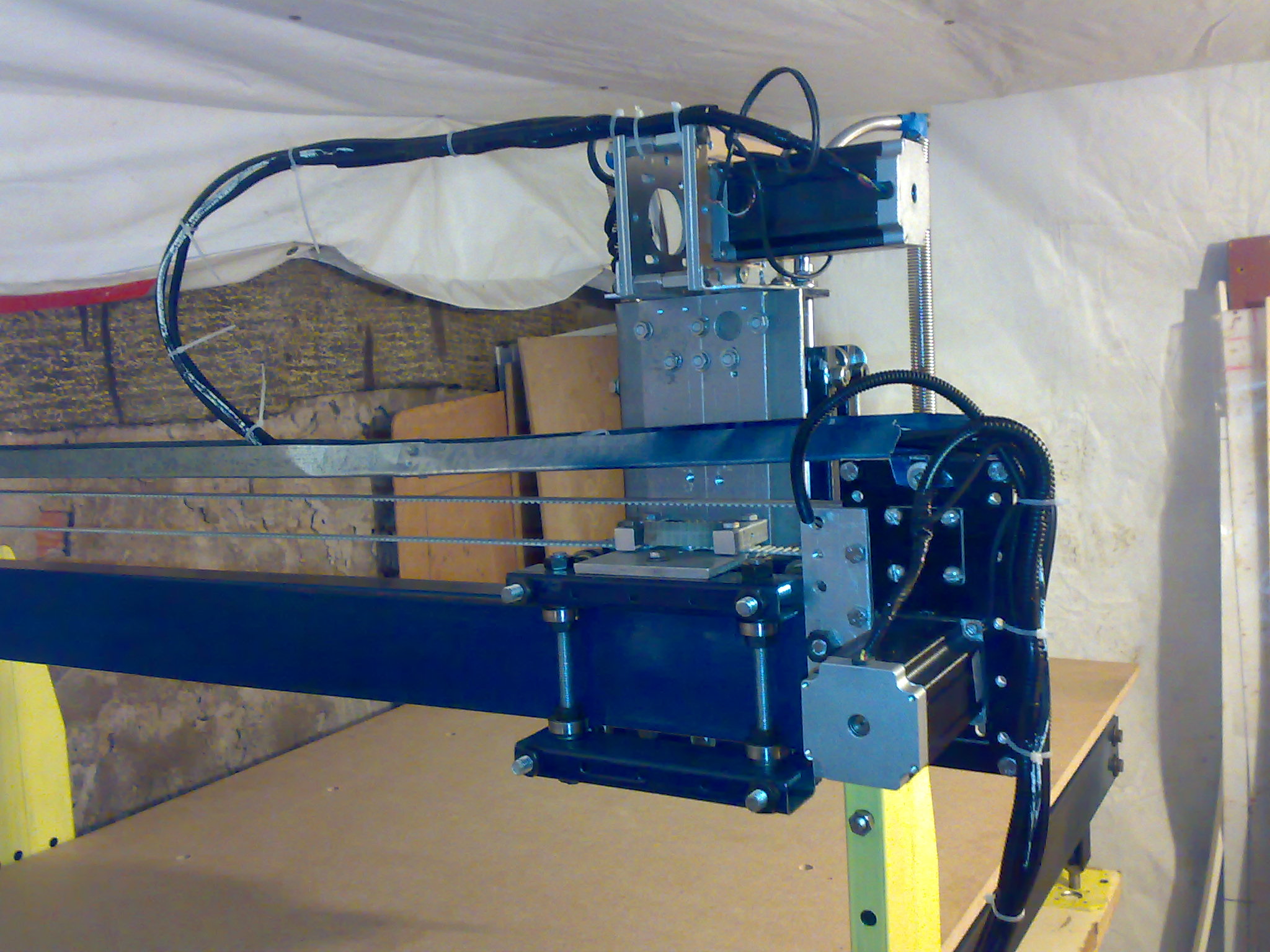

master_70
Сообщения: 1922
Репутация: 317
сегодня почти все заквершил делать
немного нее успел.
ночь пришла.
140520121726.jpg (2895 просмотров) <a class='original' href='./download/file.php?id=5348&mode=view' target=_blank>Загрузить оригинал (601.33 КБ)</a>
140520121724.jpg (2895 просмотров) <a class='original' href='./download/file.php?id=5351&mode=view' target=_blank>Загрузить оригинал (502.75 КБ)</a>
140520121728.jpg (2895 просмотров) <a class='original' href='./download/file.php?id=5352&mode=view' target=_blank>Загрузить оригинал (626.27 КБ)</a>
Пробовал уже чего-нибудь твердое резать?
Кстати, стол не прогибается? А то жесткость направляющих эхо хорошо, но если стол прогибается вся эта жесткость идет лесом.
