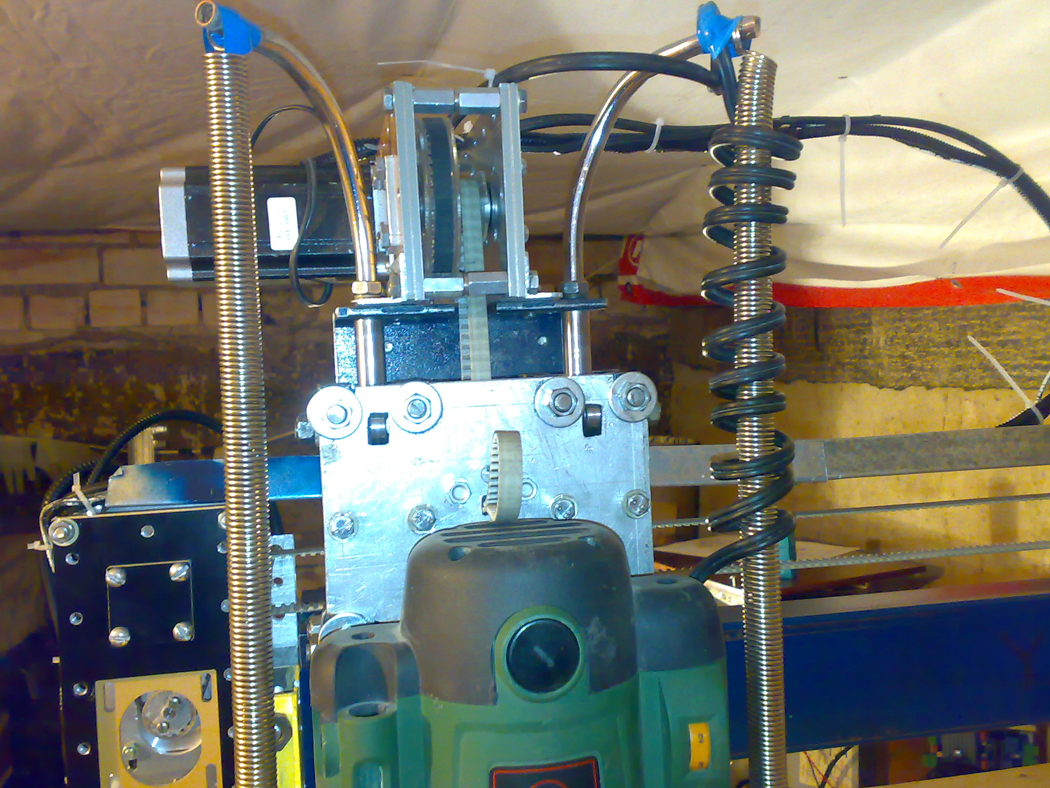

master_70
Сообщения: 1935
Репутация: 317
Откуда: Московская_обл
Re: Бюджетный ЧПУ 1000(1150(1600)) х 650
Сообщение master_70 »
стол сегодня прикрутил
немного под настроил.
130520121717.jpg (2730 просмотров) <a class='original' href='./download/file.php?id=5339&mode=view' target=_blank>Загрузить оригинал (509.28 КБ)</a>
завтра закончу с проводкой. и стоит вопрос . к чему заземлить?. рядом есть труба канализации и водопровод. других вариантов для заземления
нет рядом нет.
разве что в полу пробурить дырочку перфоратором . есть бур на 400ммх16мм и забить туда кусок арматуры или трубы, и то больше чем на 1.5 м не забить
высота потолка всего 190см.

Сообщения: 22776
Пробовал уже чего-нибудь твердое резать?
Кстати, стол не прогибается? А то жесткость направляющих эхо хорошо, но если стол прогибается вся эта жесткость идет лесом.
