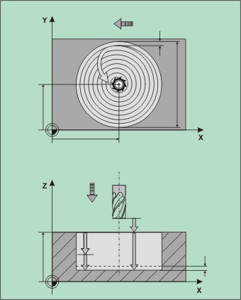

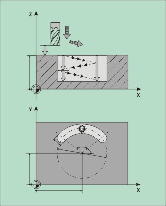

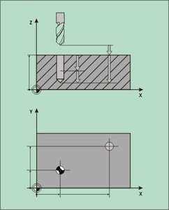

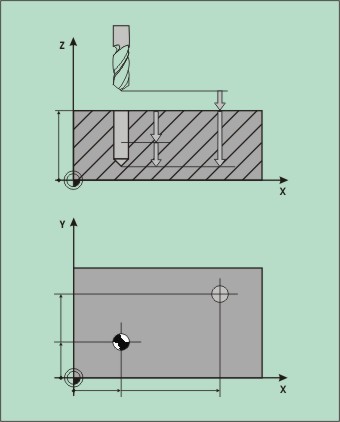

Re: Обрабатывающий центр SV500

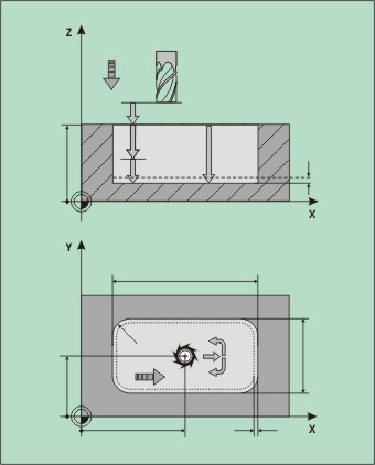

Ildar, в папке Mshak есть папка NCLib это библиотека мастеров. Как их запускать?
Там есть картинки
Там есть картинки
Видел, если честно не разбирался-нужды не было. А потом начал пользоваться этим сайтом все просто интуитивно(как раз для меня)aftaev писал(а):Как их запускать
http://www.intuwiz.ru/ Вроде, как бесплатно
Эти мастера можно самому писать. Мы пользуемся САМ программой чтобы генерить простой и сложный Gcode. А вот встроенные мастера нужны например для Ренишоу, для поиска центра отверстий.

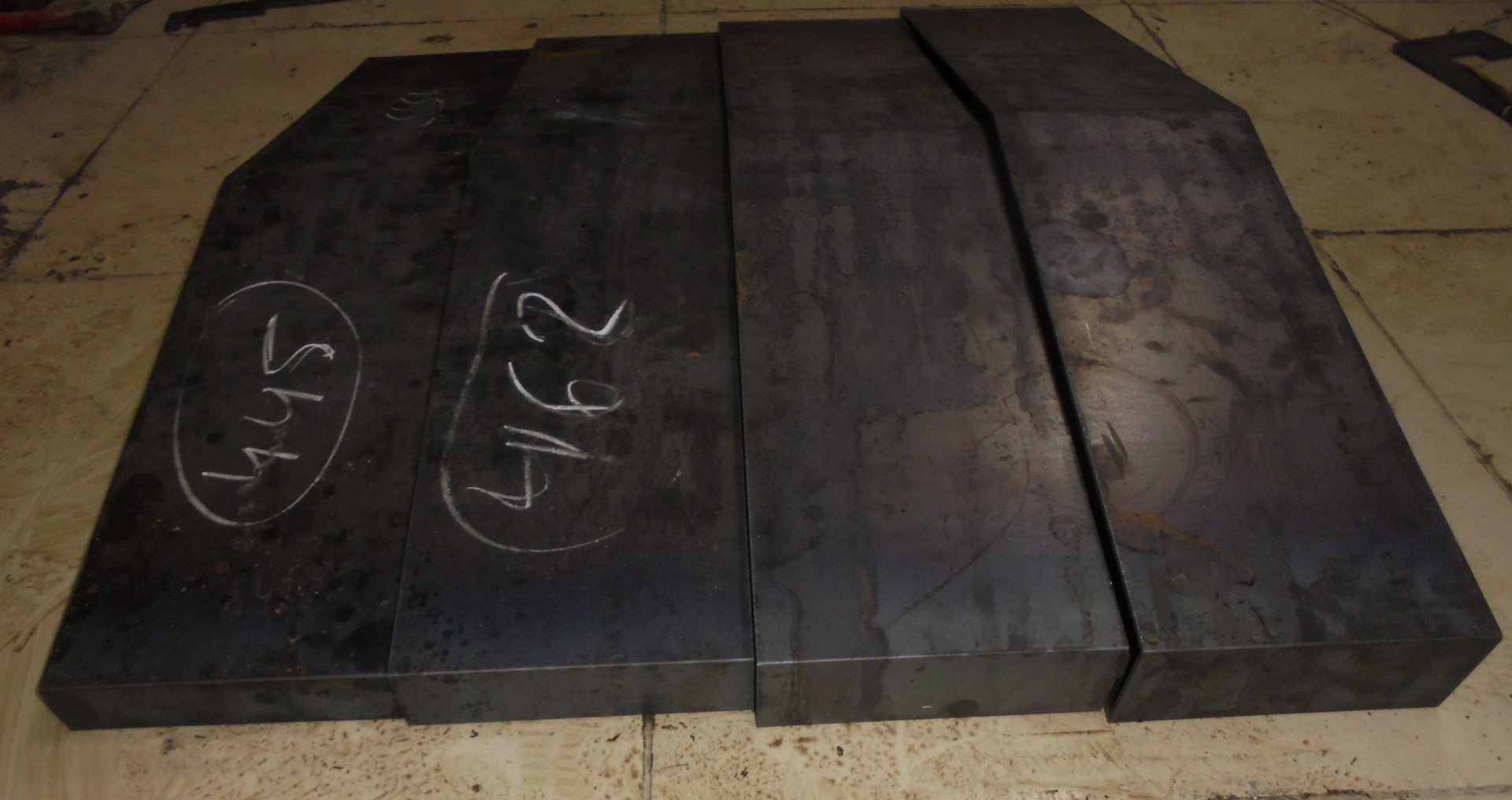

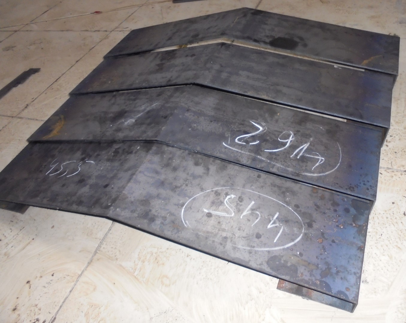

Нагнул защитку.
А что не из нержи?
email frezeryga@yandex.ru
instagram https://www.instagram.com/frezeryga
telegram https://t.me/md_cnc_frezeryga https://t.me/frezeryga
- Зачётный участник
- Сообщения: 32902
- Репутация: 6194
- Откуда: Казахстан.
- Контактная информация:
Нафига? На станке есть 3 заводские защиты, все из чернухи, а та защита которую меньше всего видно будет из нержиfrezeryga писал(а):А что не из нержи?
- frezeryga
- Почётный участник
- Сообщения: 12227
- Зарегистрирован: 18 авг 2013, 16:08
- Репутация: 5069
- Откуда: Жуковский
А не ржавеет из чернухи?
