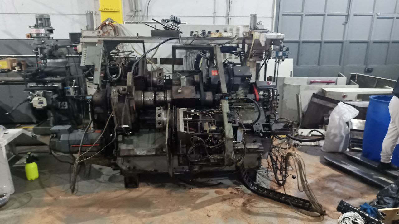

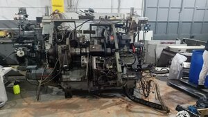

потенциальная новая игрушка под линуксцнц...

Похоже тут больше трёх осей ? Или просто так страшно выглядит ?

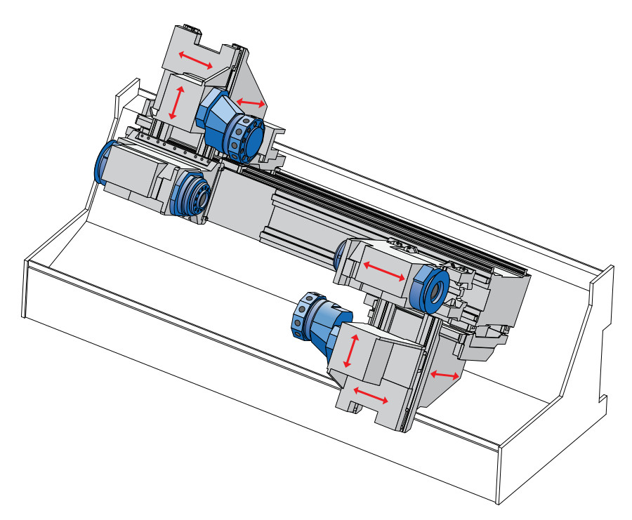

пока не знаю сколько, но больше. traub tnc 65. нашел брошюрку на tnx 65, там в конфигурации с 2 суппортами - 7 осей насчитал. плюс C1, C2 - шпиндели. а что на этой конкретрой машине - завтра посмотрю живьем
честно, слабо представляю как двумя суппортами рулить с лцнц
tnx65-2sup.jpg (4038 просмотров) <a class='original' href='./download/file.php?id=205681&mode=view' target=_blank>Загрузить оригинал (109.1 КБ)</a>

Местные старожилы не рекомендуют даже четвёртую добавлять :thinking:
Re: Контроллер YSSC2P для серво Mitsubishi SSCNET-II (MR-J2S-B)
Станок наверно с противошпинделем. Наверно нужна ЧПУ с двухканальной обработкой.

угу, с ним. но был бы один суппорт - тогда понятно. а так - да, нужно два канала. надо хоть почитать, как у людей это реализовано. нужна-ж синхронизация какаято. как минимум когда шпиндели заготовку перехватывают. на linuxcnc.org вроде видел - кто-то интересовался чем-то подобным. но ничем, как обычно, не кончилось, насколько я помню...

в общем попроще все. суппорты обы двухосевые. только одна револьверка с приводным инструментом. итого:
X1 Z1 X2 Z2 V1(контршпиндель) С1 С2 - 7 осей (8 усилков)
три шпинделя S1 S2 S3
к основному шпинделю привод от мотора смешной - длинный шевронный зубчатый ремень на 160мм шкивах

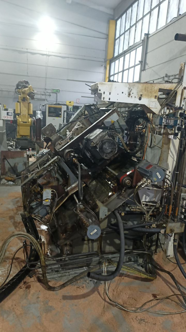

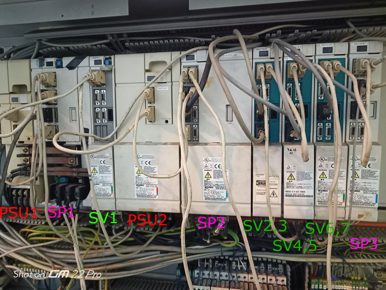

полдня не мог понять, почему сервы не крутятся. шпиндели ок, сервы - фик. пока не начал прозванивать силовые провода к моторам. и выяснилось, что немцы-затейники зафигачили контакторы на выходы UVW от сервоусилков... WTF?

сервы/шпиндели все запустились без проблем. родной контроллер meldas 500 работал - параметры серв/шпинделей достал оттуда. использовал 2 карточки YMDS2P, т.к. драйвов 10 штук (2 не используется - отсутствующие опции). MDS позволяет 7 драйвов на канал. на станке отсутствуют концевики вообще. есть 3 датчика перегрузки по Z (Z1, Z2 супоортов и V противошпинделя) и 2 датчика сближения первого суппорта и противошпинделя. в остальном полагаются на абсолютные энкодеры. хоуминг в linuxcnc настроил по жестким упорам с ограничением момента на моторах. моторы все HA83N c 'энкодерами OSA105 (1Mcpr). на двух шпинделях стоят дополнительно энкодеры с высоким разрешением для осей C1,C2 и тормоза (гидравлические по-моему). привод револьверок - гидравлика.
на этом 1й этап закончил, ребята все моют, подключают назад гидравлику - тогда продолжим. смена инструмента и попробую ченить придумать насчет 2х каналов управления двумя суппортами... пока не знаю как.
