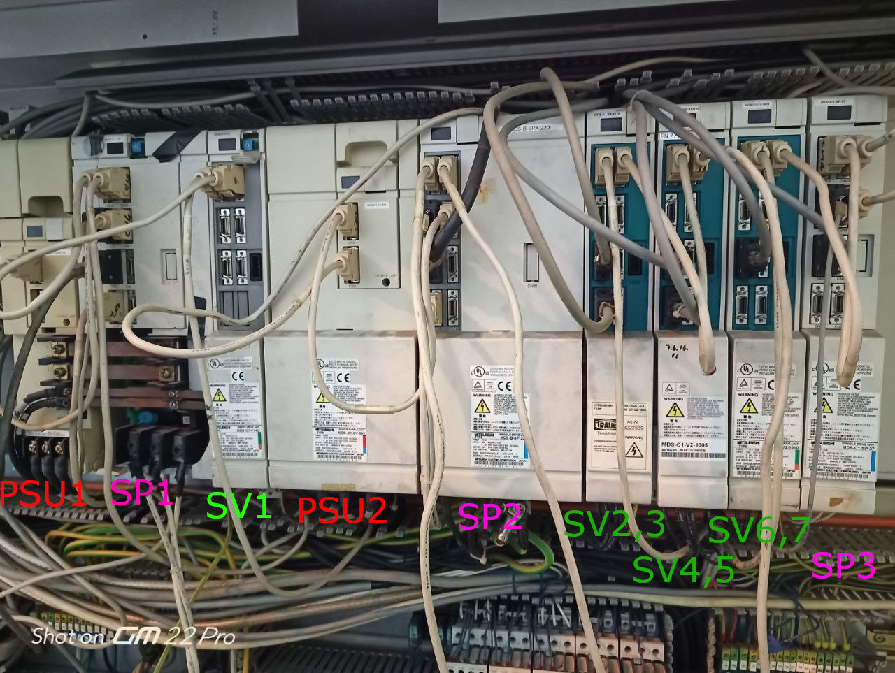

в общем попроще все. суппорты обы двухосевые. только одна револьверка с приводным инструментом. итого:
X1 Z1 X2 Z2 V1(контршпиндель) С1 С2 - 7 осей (8 усилков)
три шпинделя S1 S2 S3

полдня не мог понять, почему сервы не крутятся. шпиндели ок, сервы - фик. пока не начал прозванивать силовые провода к моторам. и выяснилось, что немцы-затейники зафигачили контакторы на выходы UVW от сервоусилков... WTF?

сервы/шпиндели все запустились без проблем. родной контроллер meldas 500 работал - параметры серв/шпинделей достал оттуда. использовал 2 карточки YMDS2P, т.к. драйвов 10 штук (2 не используется - отсутствующие опции). MDS позволяет 7 драйвов на канал. на станке отсутствуют концевики вообще. есть 3 датчика перегрузки по Z (Z1, Z2 супоортов и V противошпинделя) и 2 датчика сближения первого суппорта и противошпинделя. в остальном полагаются на абсолютные энкодеры. хоуминг в linuxcnc настроил по жестким упорам с ограничением момента на моторах. моторы все HA83N c 'энкодерами OSA105 (1Mcpr). на двух шпинделях стоят дополнительно энкодеры с высоким разрешением для осей C1,C2 и тормоза (гидравлические по-моему). привод револьверок - гидравлика.
на этом 1й этап закончил, ребята все моют, подключают назад гидравлику - тогда продолжим. смена инструмента и попробую ченить придумать насчет 2х каналов управления двумя суппортами... пока не знаю как.
