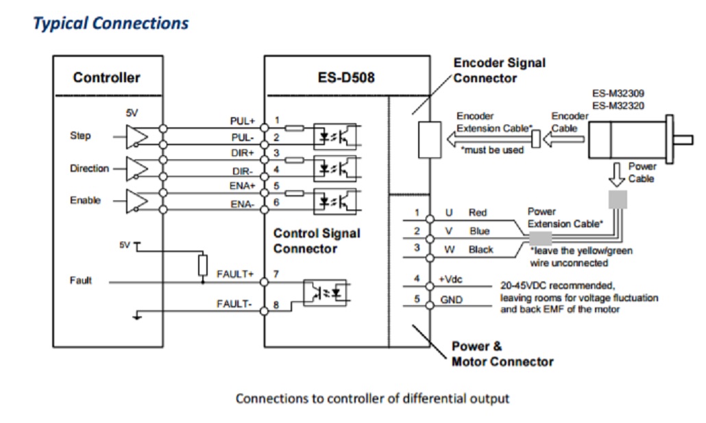

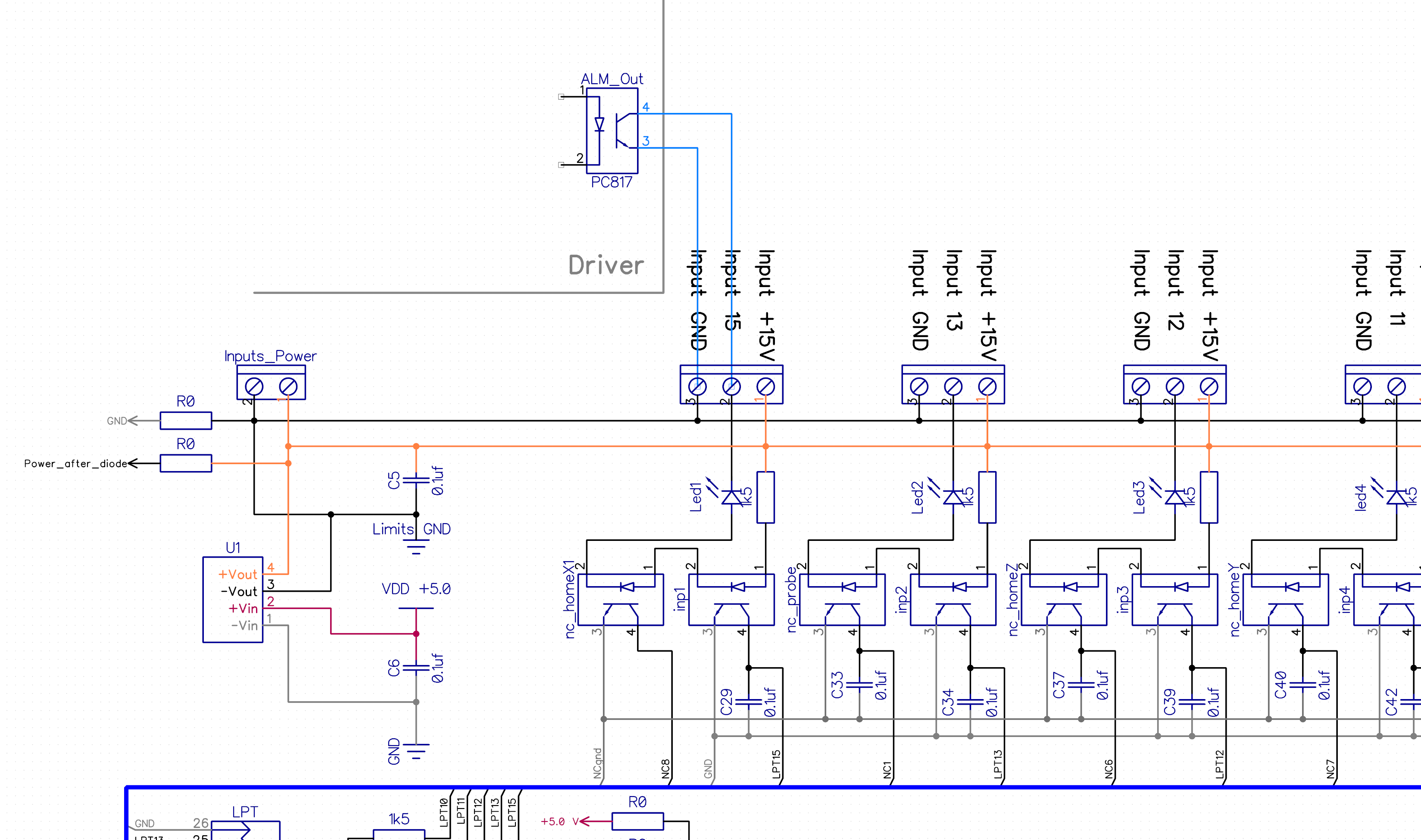

Здравствуйте! Подскажите как правильно подключить сигнал ошибки к е-стопу
3131.jpg (5413 просмотров) <a class='original' href='./download/file.php?id=112917&mode=view' target=_blank>Загрузить оригинал (117.71 КБ)</a>
Re: StepMaster ver 2.5
anahron писал(а):Здравствуйте! Подскажите как правильно подключить сигнал ошибки к е-стопу
Так:
2017-05-15_22-41-33.png (5408 просмотров) <a class='original' href='./download/file.php?id=112918&mode=view' target=_blank>Загрузить оригинал (195.07 КБ)</a>

Все оказалось проще чем я ожидал, спасибо!

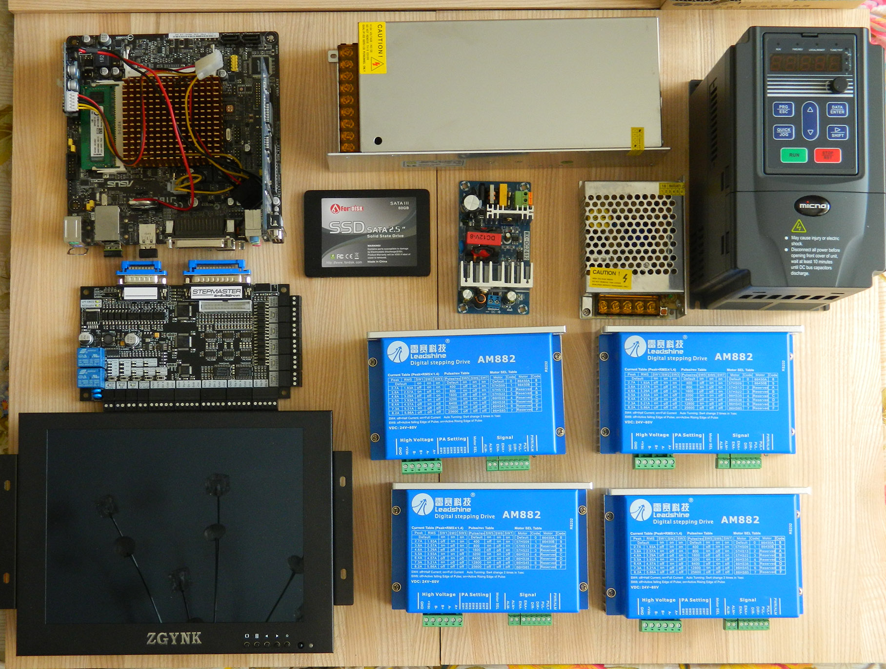

Собираю электронику для "Бобра"

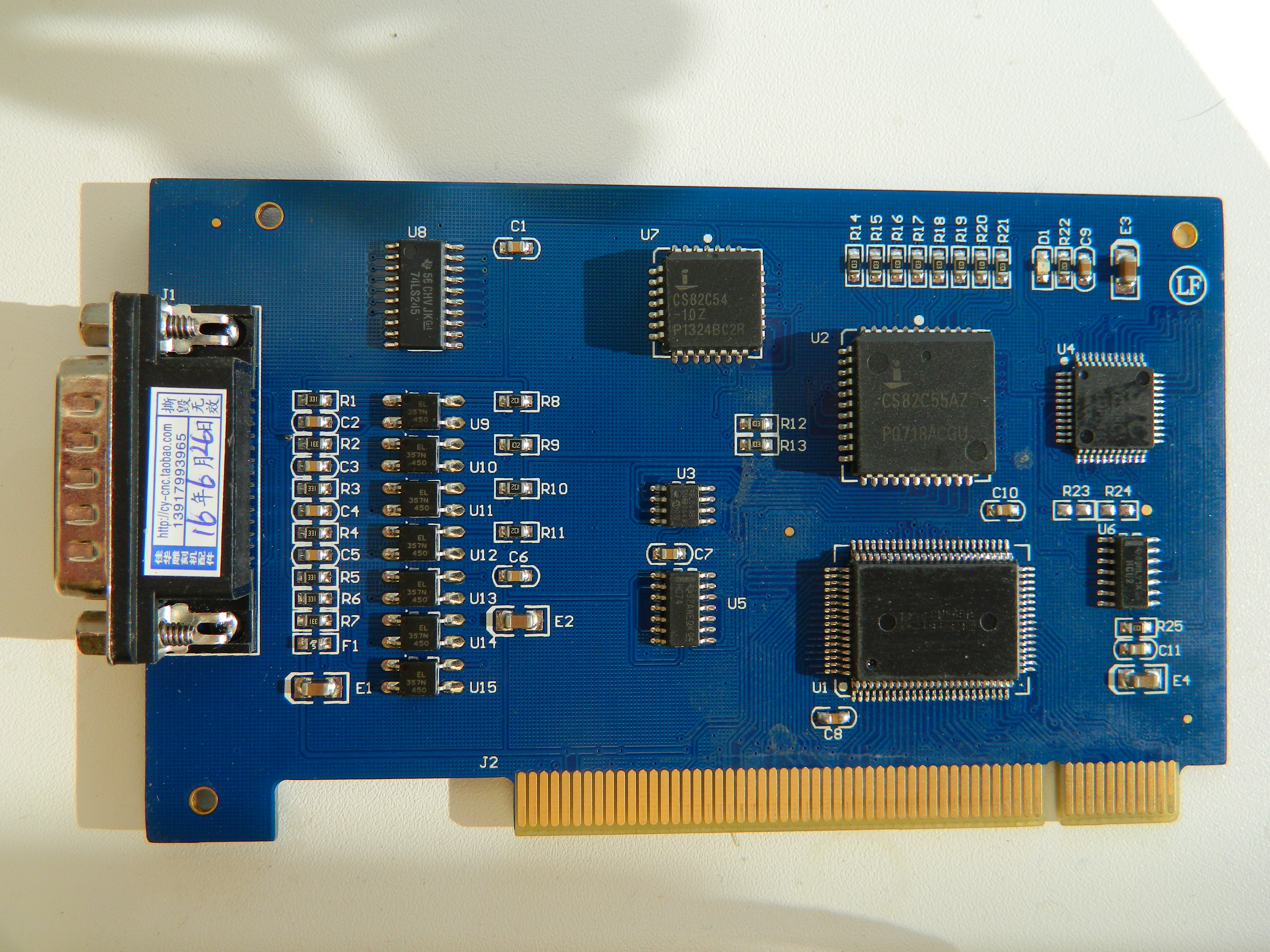

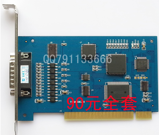

Мишин фильтр последней версии в наличии и 100% рабочий. Прикупил плату студии на CMD компонентах такую
Screenshot - 26.06.2016 , 20_23_17.png (5311 просмотров) <a class='original' href='./download/file.php?id=113629&mode=view' target=_blank>Загрузить оригинал (642.09 КБ)</a>
Собираю все на стенде из этих компонентов кроме частотника.
DSCN5664-1.jpg (5311 просмотров) <a class='original' href='./download/file.php?id=113630&mode=view' target=_blank>Загрузить оригинал (647.51 КБ)</a>
Ncstudio запускаю, настраиваю - все едет как надо. Датчики дома работают.
Пытаюсь переключиться на Mach3 сталкиваюсь с тем, что не переключается. Светодиод студии просто в полнакала начинает светиться, а верхний мачевский не загорается.
Выключаю все. Выдергиваю из платы Ncstudio шлейф и Mach3 нормально работает. Вставляю и перестает запускаться. А студия работает. Как будто приоритет имеет.
Также во время этих манипуляций по каким-то странным стечением обстоятельств сбрасывается BIOS матери. Приходится заново настраивать и сохранять.
Заменил синюю плату Ncstudio на красную и чудо: Все переключается и (тьфу три раза) BIOS пока на месте. Что бы это значило?

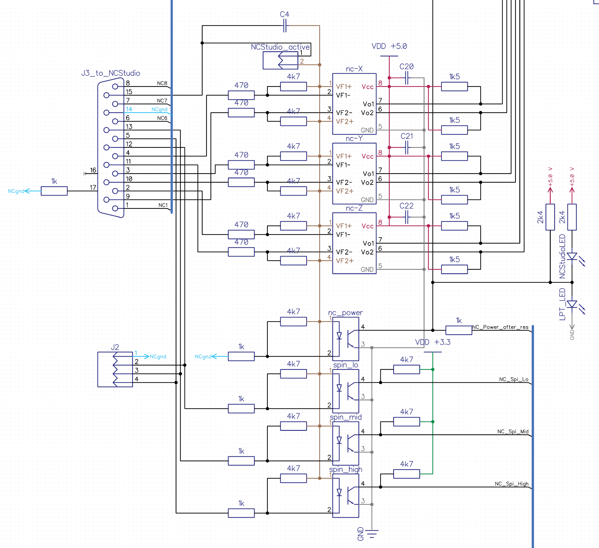

Есть подозрение, что у этой платы выходы не открытый коллектор, а нормальные TTL.
Из за этого оптопара (nc_power) отвечающая за активацию NCStudio берет +5 В питание от входов и открывается.
2017-06-09_09-24-19.png (5281 просмотр) <a class='original' href='./download/file.php?id=113638&mode=view' target=_blank>Загрузить оригинал (519.16 КБ)</a>
2017-06-09_09-40-06.png (5275 просмотров) <a class='original' href='./download/file.php?id=113644&mode=view' target=_blank>Загрузить оригинал (2.76 МБ)</a>

shalek писал(а):Болезнь неизлечима?
Излечима, без особых сложностей. Можно уменьшить резистор 4,7 кОм около этой оптопары, а можно убрать все 4,7 кОм с входных линий на этой схеме.
Но нужно сначала определиться с диагнозом.
Но все же сфоткай эту SMD плату, и скажи, как называются микросхемы на входе (вероятно, 74 серии).
Сообщения: 2893
Вот она
DSCN5680.JPG (5279 просмотров) <a class='original' href='./download/file.php?id=113646&mode=view' target=_blank>Загрузить оригинал (5.6 МБ)</a>
Да, тут 74LS245 - у нее выходы не открытый коллектор, а обычные TTL, что само по себе хорошо.
Но вот я не учел...
Пока еще все варианты не обдумал, но, полагаю, будет нормальным решением убрать 6 резисторов на 4,7 кОм рядом с оптопарами HCPL2630.

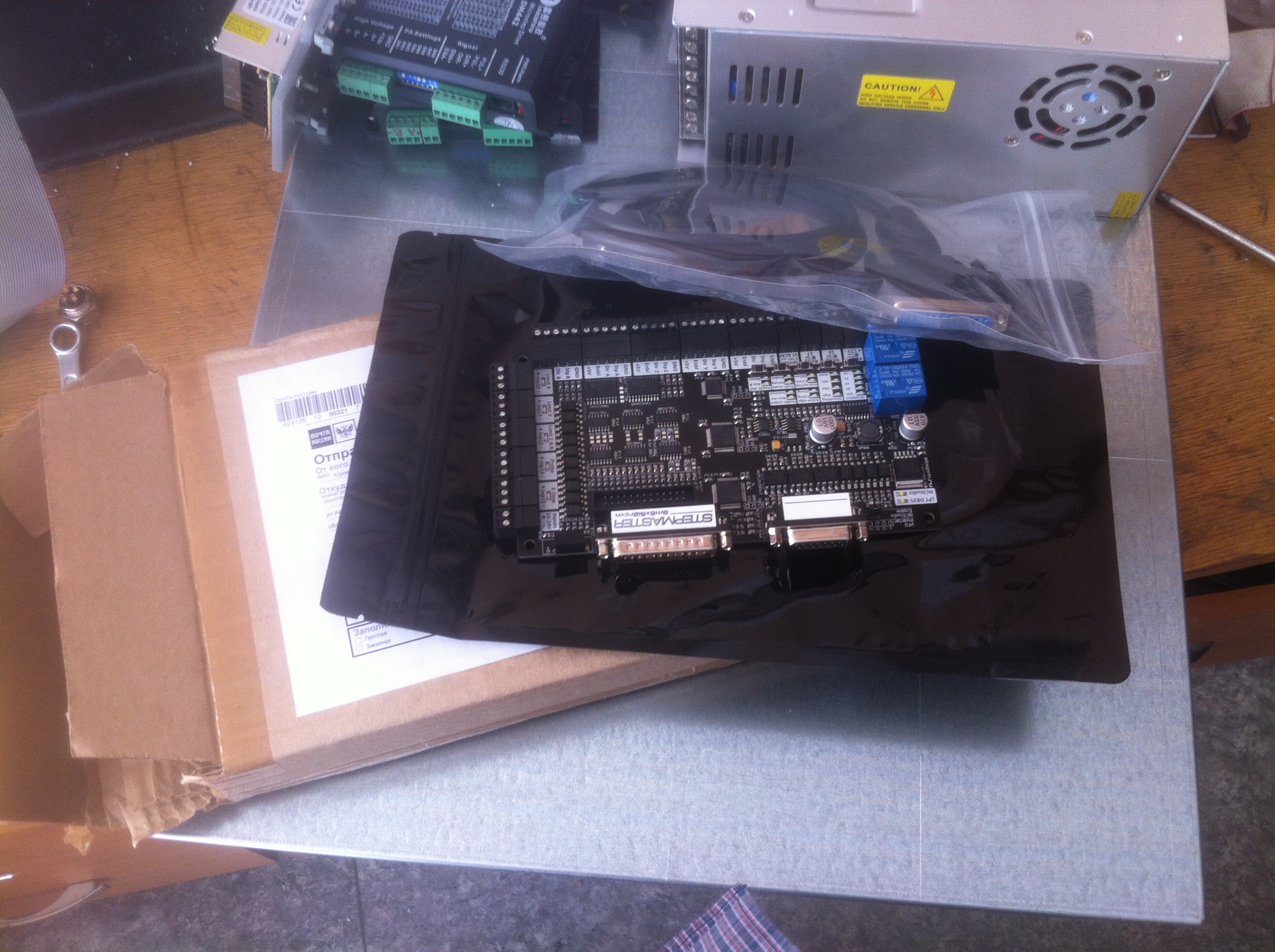

Сообщение Константин23 »
Получил.Дошло за 4 дня !
Удачного отдыха! :good:
IMG_2522.JPG (4815 просмотров) <a class='original' href='./download/file.php?id=114813&mode=view' target=_blank>Загрузить оригинал (1.74 МБ)</a>
