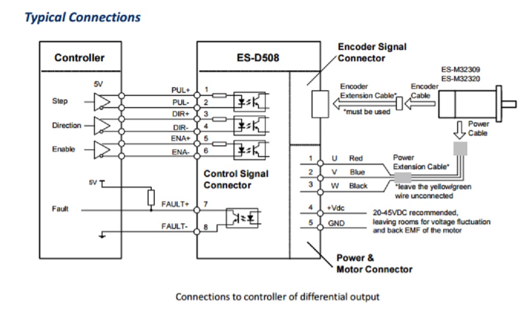

Здравствуйте! Подскажите как правильно подключить сигнал ошибки к е-стопу
3131.jpg (6489 просмотров) <a class='original' href='./download/file.php?id=112917&mode=view' target=_blank>Загрузить оригинал (117.71 КБ)</a>
Re: StepMaster ver 2.5
anahron писал(а):Здравствуйте! Подскажите как правильно подключить сигнал ошибки к е-стопу
Так:
2017-05-15_22-41-33.png (6484 просмотра) <a class='original' href='./download/file.php?id=112918&mode=view' target=_blank>Загрузить оригинал (195.07 КБ)</a>

Все оказалось проще чем я ожидал, спасибо!
