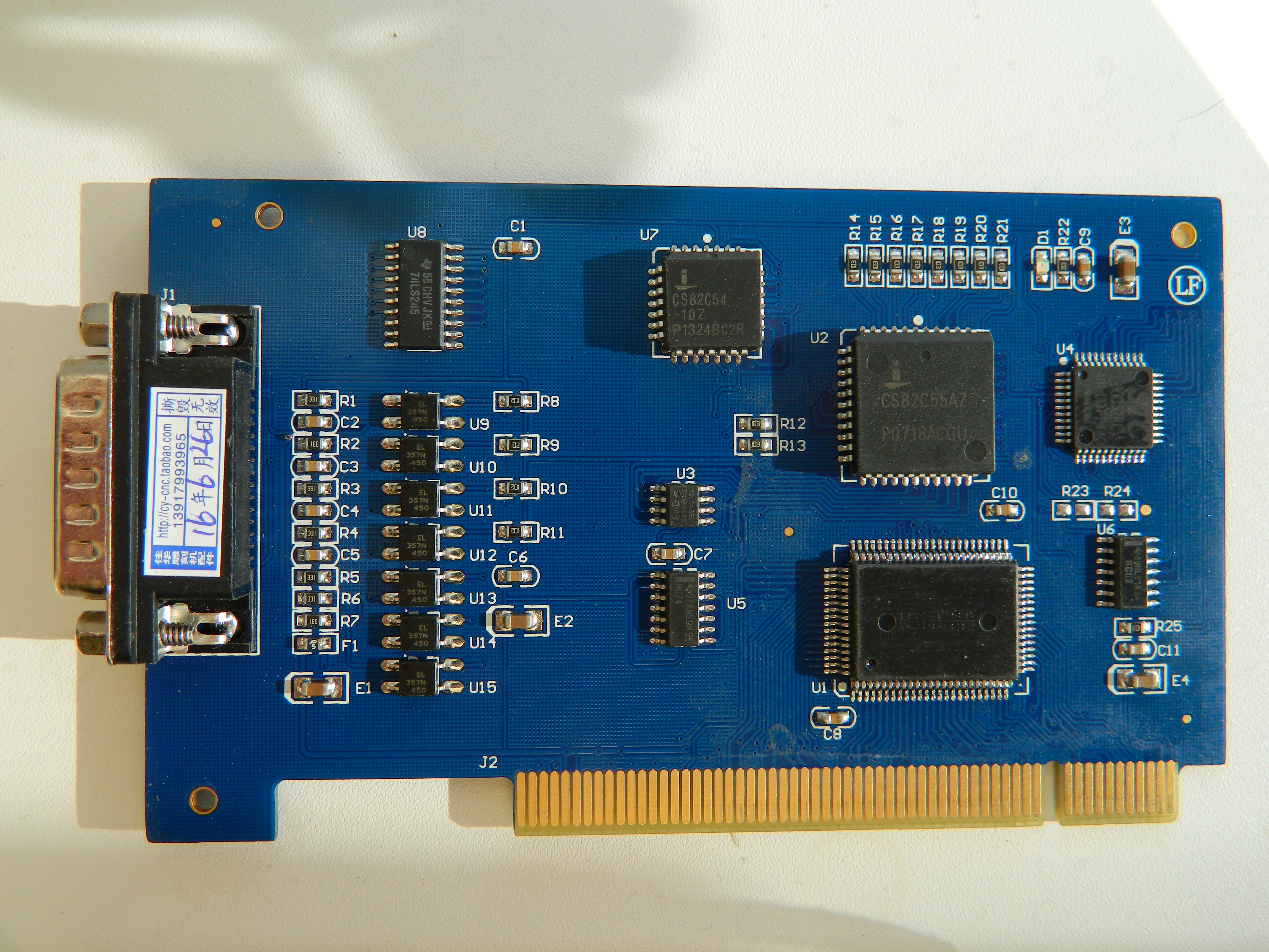

Сегодня накопал интересную особенность Stepmaster + синяя Ncstudio
Суть в чем:
Собираю электронику для "Бобра"
Мишин фильтр последней версии в наличии и 100% рабочий. Прикупил плату студии на CMD компонентах такую
Screenshot - 26.06.2016 , 20_23_17.png (6391 просмотр) <a class='original' href='./download/file.php?id=113629&mode=view' target=_blank>Загрузить оригинал (642.09 КБ)</a>
Собираю все на стенде из этих компонентов кроме частотника.
DSCN5664-1.jpg (6391 просмотр) <a class='original' href='./download/file.php?id=113630&mode=view' target=_blank>Загрузить оригинал (647.51 КБ)</a>
Ncstudio запускаю, настраиваю - все едет как надо. Датчики дома работают.
Пытаюсь переключиться на Mach3 сталкиваюсь с тем, что не переключается. Светодиод студии просто в полнакала начинает светиться, а верхний мачевский не загорается.
Выключаю все. Выдергиваю из платы Ncstudio шлейф и Mach3 нормально работает. Вставляю и перестает запускаться. А студия работает. Как будто приоритет имеет.
Также во время этих манипуляций по каким-то странным стечением обстоятельств сбрасывается BIOS матери. Приходится заново настраивать и сохранять.
Заменил синюю плату Ncstudio на красную и чудо: Все переключается и (тьфу три раза) BIOS пока на месте. Что бы это значило?

Re: StepMaster ver 2.5
Есть подозрение, что у этой платы выходы не открытый коллектор, а нормальные TTL.
Из за этого оптопара (nc_power) отвечающая за активацию NCStudio берет +5 В питание от входов и открывается.

michael-yurov писал(а):Есть подозрение, что у этой платы выходы не открытый коллектор, а нормальные TTL.
Болезнь неизлечима?
Закажу еще плату студии. Теперь с обычными компонентами, не CMD.
shalek писал(а):Болезнь неизлечима?
Излечима, без особых сложностей. Можно уменьшить резистор 4,7 кОм около этой оптопары, а можно убрать все 4,7 кОм с входных линий на этой схеме.
Но нужно сначала определиться с диагнозом.
Но все же сфоткай эту SMD плату, и скажи, как называются микросхемы на входе (вероятно, 74 серии).
Сообщения: 2893
Вот она
DSCN5680.JPG (6359 просмотров) <a class='original' href='./download/file.php?id=113646&mode=view' target=_blank>Загрузить оригинал (5.6 МБ)</a>
Да, тут 74LS245 - у нее выходы не открытый коллектор, а обычные TTL, что само по себе хорошо.
Но вот я не учел...
Пока еще все варианты не обдумал, но, полагаю, будет нормальным решением убрать 6 резисторов на 4,7 кОм рядом с оптопарами HCPL2630.
