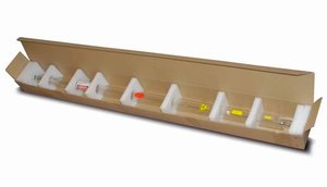

Ура! Заказал трубу и блок питания
Труба 80 Вт. Взял в allready pf 23 500р. (около 700$). Кроме 80Вт известно только что производство Китай
: Вот такая, когда заберу будет больше фоток:

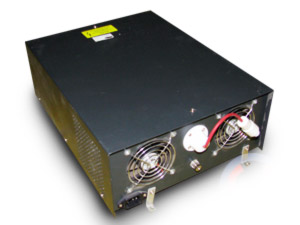

И блок питания 80/100 Вт, в Лазерные технологии за 19 000р. (около 600$). Блок сказали будет в течении месяца, будем ждать (а труба есть прямо сейчас

Завтра поеду забирать трубу. А она вообще очень хрупкая или как лампочка?
На что обратить внимание при приемке трубы???
- Зачётный участник
- Сообщения: 32902
- Репутация: 6194
- Откуда: Казахстан.
- Контактная информация:
Re: Хочу купить ЧПУ лазер (... но уже собираю сам)
Стекло толстое. Трусить шибко не нужно.Nick писал(а):Завтра поеду забирать трубу. А она вообще очень хрупкая или как лампочка?
Смотри внимательно на:Nick писал(а):На что обратить внимание при приемке трубы???
запаянныйносик чтоб небыл отколот
возле входа контактов небыло трещин.
Чтоб внури небыло осколков стекла и ничего не болталось.
И ваще требуй гарнтию на проверку.
Ваще по Российким законам прав потребителей мож притащить через 2 недели и сказать, а мне цвет не подошел :
Чек бери чтоб вернуть можно было.

Как проверить, что труба рабочая? Чтобы потом не оказалось, что это я ее сломал? Или если она не заработает, а механических повреждений нет, то должны заменить?

Подключить к БП. На выходе лзера поставить что нибудь(деревяшку) в 1-2м. Включить БП на пару секунд.Nick писал(а):Как проверить, что труба рабочая?
Лазер без воды включать надолгонельзя. Возле электродов грется хорошо и может лопнуть стекло. Если потом залить воду будет хана лазеру.

Блок питания пришел (сказали на неделе можно будет забрать)! Если заберу до праздников, будет чем заняться после нового года
Надо срочно докупить, все что понадобится из не бытовых вещей... Помпу и компрессор, если брать аквариумное можно и на праздниках купить, а вот с ремнями и шкивами вряд ли получится...
