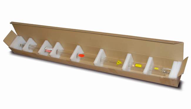

Ура! Заказал трубу и блок питания :cheesy: :cheesy: :cheesy: !
Труба 80 Вт. Взял в allready pf 23 500р. (около 700$). Кроме 80Вт известно только что производство Китай :freak: : Вот такая, когда заберу будет больше фоток:
123.jpg (3637 просмотров) <a class='original' href='./download/file.php?id=3339&mode=view' target=_blank>Загрузить оригинал (12.97 КБ)</a>
И блок питания 80/100 Вт, в Лазерные технологии за 19 000р. (около 600$). Блок сказали будет в течении месяца, будем ждать (а труба есть прямо сейчас :cheesy: )...

Nick писал(а):а труба есть прямо сейчас
Трубу можно из без блока питания разогнать. Пока мне пришел БП я в двери лазером успел тырок наделать )

Nick писал(а):Это как? (в смысле не как дырки наделал, а как трубу зажигал )
Берешь 17-19 дюймовый монитор с ЭЛТ, снимаешь присоску(для начало ее ужно коротнуть на массу чтоб снять заряд) прикручиваешь проводок и покдлючаешь его к + лазера, - лазера на корпус монитора, наливаешь воды в лазер и включаешь монитор. Монитор будет моргать, лазер будет тж моргать. Проверить и поиграться хватит :)

Завтра поеду забирать трубу. А она вообще очень хрупкая или как лампочка?
На что обратить внимание при приемке трубы???
Re: Хочу купить ЧПУ лазер (... но уже собираю сам)
Nick писал(а):Завтра поеду забирать трубу. А она вообще очень хрупкая или как лампочка?
Стекло толстое. Трусить шибко не нужно.
Nick писал(а):На что обратить внимание при приемке трубы???
Смотри внимательно на:
запаянныйносик чтоб небыл отколот
возле входа контактов небыло трещин.
Чтоб внури небыло осколков стекла и ничего не болталось.
И ваще требуй гарнтию на проверку.
Ваще по Российким законам прав потребителей мож притащить через 2 недели и сказать, а мне цвет не подошел :
Чек бери чтоб вернуть можно было.

Nick писал(а):Как проверить, что труба рабочая?
Подключить к БП. На выходе лзера поставить что нибудь(деревяшку) в 1-2м. Включить БП на пару секунд.
Лазер без воды включать надолгонельзя. Возле электродов грется хорошо и может лопнуть стекло. Если потом залить воду будет хана лазеру.

Забрал трубу... Но сил распаковывать нет, тем более еще работать дальше надо. На месте посмотрел, вроде трещин нет. Про гарантию сказали: "Как на расходник - 1 неделя!" :eh: :?
