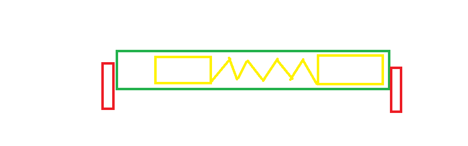

У Ренишоу встречал 2 типа включения механическим способом.
1. На самом хвостовике кнопка. Вставил в шпиндель = включилось.
2. Трубочка диэлектрическая. По краям трубки контакты. Все припаяно на плату. Внутри грузилки позолоченные скрепленные пружинкой. Как Ренишоу раскручиваем = грузилки от центробежной замыкают контакты и Ренишоу включается на какое то время(по таймеру)
Если очень нужно, могу фото попробовать сделать.

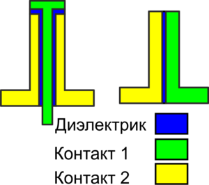

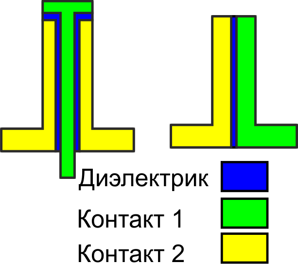

А что если хвостовик разделить на 2 контакта, которые между собой будут замыкаться цангой.
contact.png (4940 просмотров) <a class='original' href='./download/file.php?id=173527&mode=view' target=_blank>Загрузить оригинал (19.75 КБ)</a>

aldemm писал(а):А что если хвостовик разделить на 2 контакта, которые между собой будут замыкаться цангой
идея то хорошая, вот только практически как реализовать, чтоб цангой диэлектрик не деформировался при каждом зажатии и показания датчика "не плыли"...
aldemm
Сообщения: 121
Зарегистрирован: 09 сен 2016, 04:56
Репутация: 15
Настоящее имя: Alexander
Re: Vers: Центроискатели, датчики (коммерческие вопросы)
Сообщение aldemm »
xvovanx писал(а):идея то хорошая, вот только практически как реализовать, чтоб цангой диэлектрик не деформировался при каждом зажатии и показания датчика "не плыли"...
Вариантов то много.
"диэлектрик не деформировался" деформация будет только в том случае если хвостовик разделен на две половины с диэлектриком посередине.
Можно хвостовик сделать с отверстием по центру, на торце сделать "таблетку" от которой провод через тело хвостовика внутрь. Тогда и сам хвостовик деформироваться не будет и цанга также будет замыкать эту "таблетку" с телом хвостовика.
Либо пропилить паз на хвостовике, в который также залить второй контакт, провод опять же можно провести через тело хвостовика.

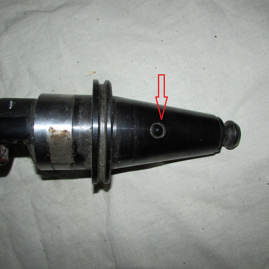

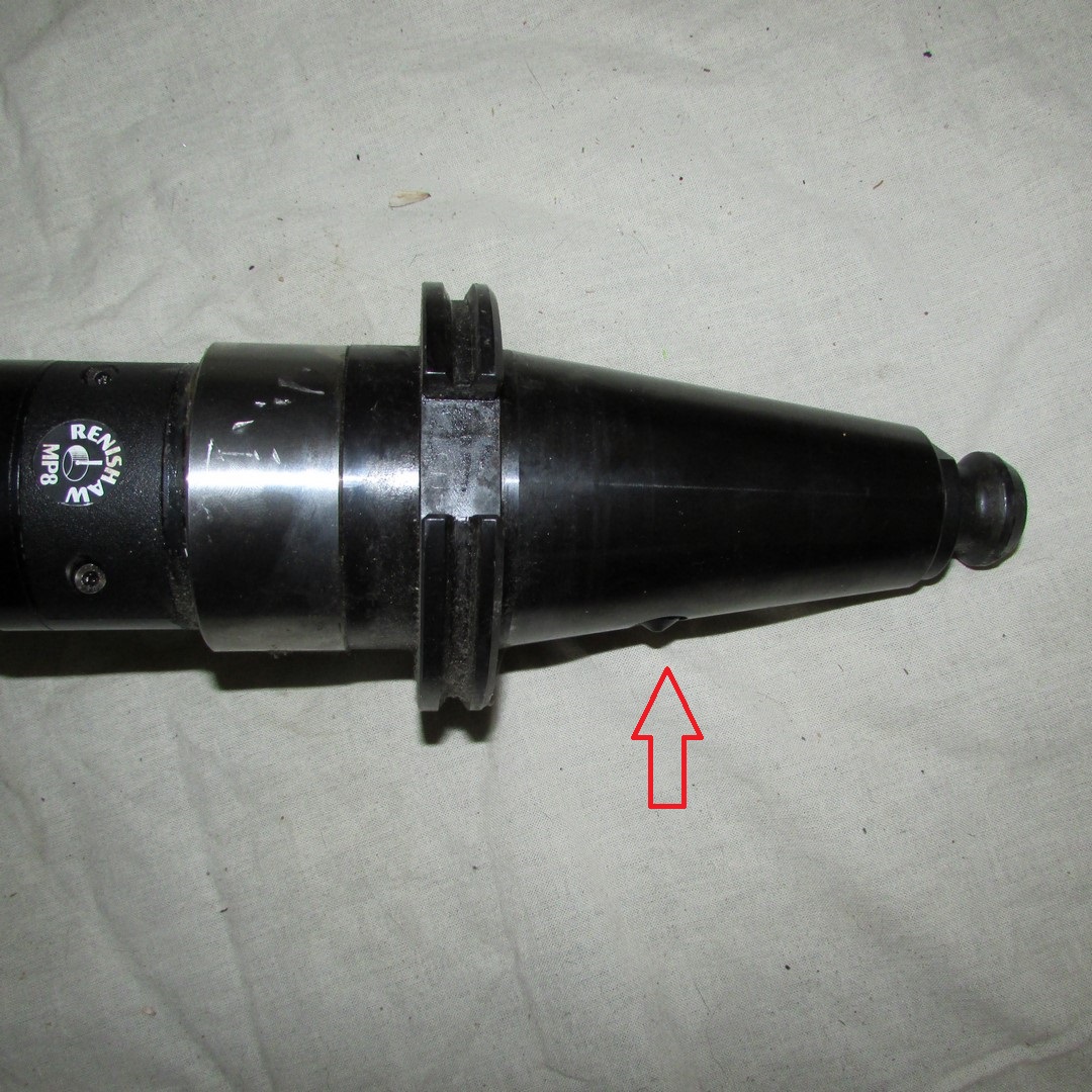

UAVpilot писал(а):Upd: А кнопкой в цангу надо ещё попасть, а цанги бывают разные... И если "забыть" датчик в шпинделе, то он сожрёт батарейку... Да и датчик с такой кнопкой будет несовместим с автосменой.
Вот така кнопка у Ренишоу. Совместима с автосменой.
IMG_0899 (Копировать).JPG (4836 просмотров) <a class='original' href='./download/file.php?id=173582&mode=view' target=_blank>Загрузить оригинал (394.96 КБ)</a>
IMG_0900 (Копировать).JPG (4836 просмотров) <a class='original' href='./download/file.php?id=173583&mode=view' target=_blank>Загрузить оригинал (383.5 КБ)</a>
aftaev писал(а):Есть проблемка: прятать датчик нужно хорошо, ибо глаз хорошо видит. Вроде спрятал хорошо, а они видят друг друга :wtf: Пробник не вырубился, батарейка села :pssdoff:
Там не датчик прятать надо, а "глаз" включать только на время измерений. :)
aftaev писал(а):Вот така кнопка у Ренишоу. Совместима с автосменой.
Про Renishaw в курсе, я ж писал про кнопку, что нарисовали для этого датчика. :)
