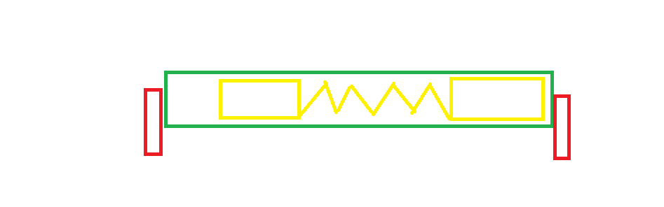

Ставить акселерометр, да софт лепить для него чисто для включения - это неоправданная стрельба из пушки по воробьям. К тому же акселерометр должны быть постоянно включенным, а они довольно "жористые". Механический контакт в данном случае выигрывает :thinking:
А так да, занятные "букашки", таких две вместо одного переключателя поместятся :)

У Ренишоу встречал 2 типа включения механическим способом.
1. На самом хвостовике кнопка. Вставил в шпиндель = включилось.
2. Трубочка диэлектрическая. По краям трубки контакты. Все припаяно на плату. Внутри грузилки позолоченные скрепленные пружинкой. Как Ренишоу раскручиваем = грузилки от центробежной замыкают контакты и Ренишоу включается на какое то время(по таймеру)
Если очень нужно, могу фото попробовать сделать.
