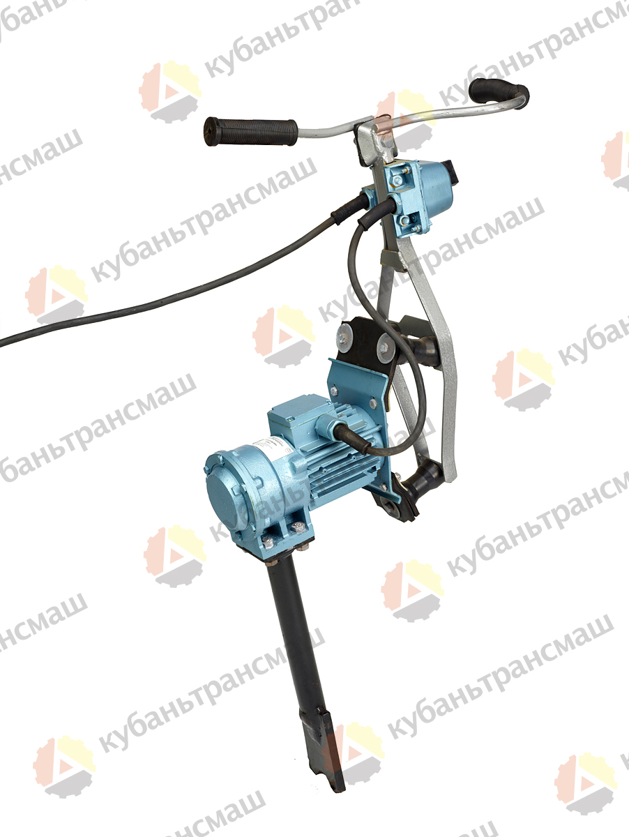

Если есть знакомые железнодорожники путейцы, то спроси у них шпалоподбойку, которой шпалы подбивают. Готовый вибратор.
zdm_0763_copy.jpg (4969 просмотров) <a class='original' href='./download/file.php?id=53147&mode=view' target=_blank>Загрузить оригинал (348.34 КБ)</a>
Электрошпалоподбойки действуют следующим образом: дебалансный вибратор ненаправленного действия передаёт колебательные движения подбойнику, благодаря чему уплотняется балласт под шпалами. Дебалансный вибратор приводится в движение с помощью электродвигателя.

N1X писал(а):Можно убивать стороннюю подшипниковую опору
Да я уж думал об этом, в идеале можно сделать дисбаланс на валу с двумя подшипниками и соединить с мотором ремнём. Поглядим, может и так сделаю.
