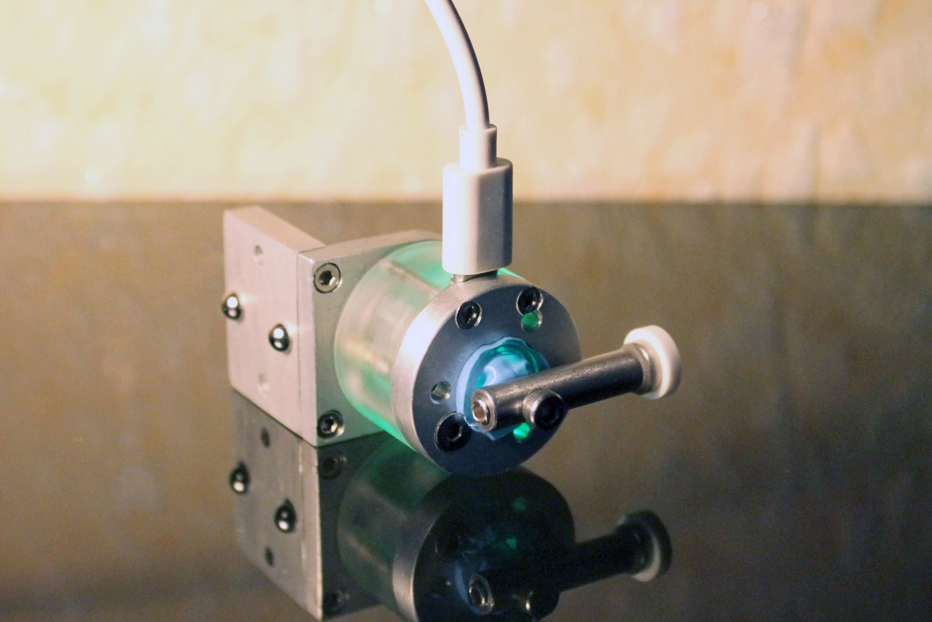

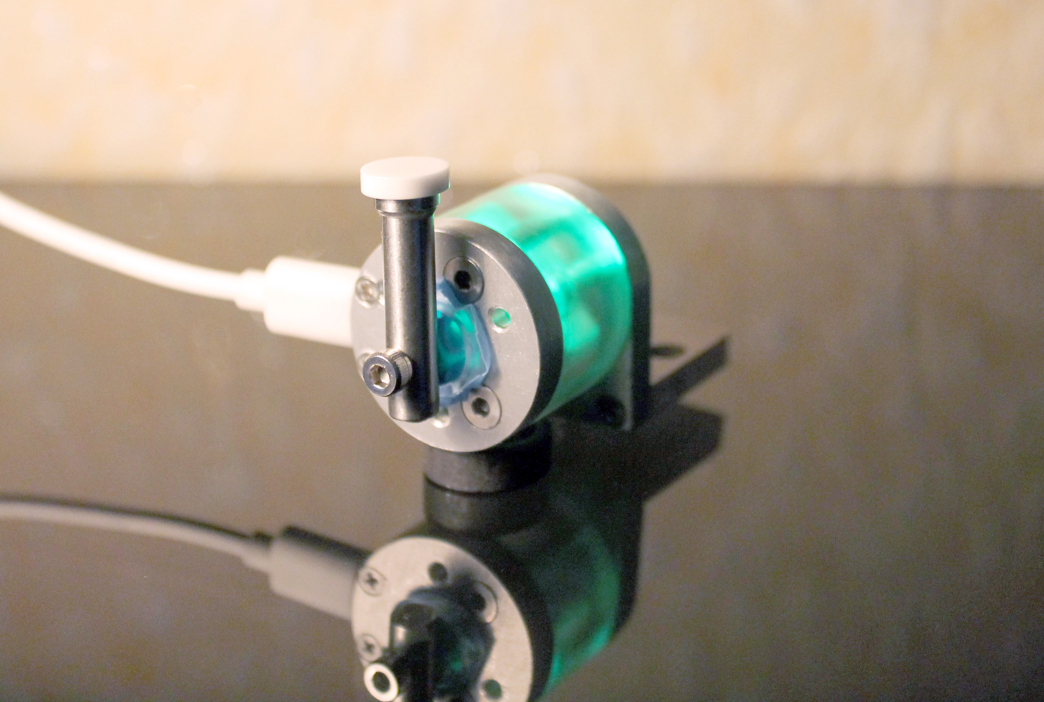

Tool setter ver.1.1 обновленный датчик длины и диаметра инструмента крупным планом
toolsetter_v1_1.jpg (5085 просмотров) <a class='original' href='./download/file.php?id=96319&mode=view' target=_blank>Загрузить оригинал (1 МБ)</a>
toolsetter_v1_1_back.jpg (5085 просмотров) <a class='original' href='./download/file.php?id=96320&mode=view' target=_blank>Загрузить оригинал (701.16 КБ)</a>
Датчик собран на базе проводного центроискателя Lite ver.4.1 и к настоящему моменту демонстрирует высокую стабильность и точность измерений.
Стабильность достигается
-грамотной планировкой печатной платы, минимизирующей влияние помех,
-повышенным напряжением на шариковых контактах 16вольт, исключающим несмыкание с цилиндрическими контактами,
-оптимально спроектированным корпусом, исключающим какие-либо механические заедания.
Точность достигается
-наличием твердосплавных шариковых и цилиндрических контактов,
-хаб из стали (основание для стилуса и цилиндрических контактов),
-стилус из твердого сплава с высокоточной керамической измерительной площадкой,
-все сочленения металлизированы,
-все ответственные стыки проклеены эпоксидкой.

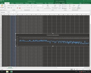

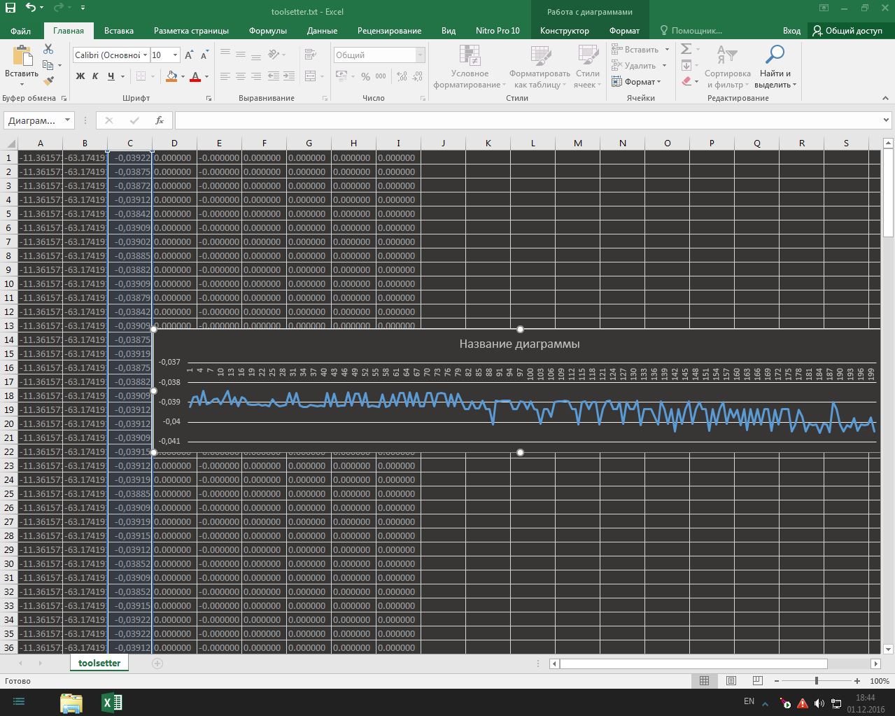

В результате тесты (на реальном станке, не на стенде) на однонаправленную повторяемость показывают точность около 0.001-0.002 мм
toolsetter_v1_1_test.jpg (5085 просмотров) <a class='original' href='./download/file.php?id=96321&mode=view' target=_blank>Загрузить оригинал (282.43 КБ)</a>

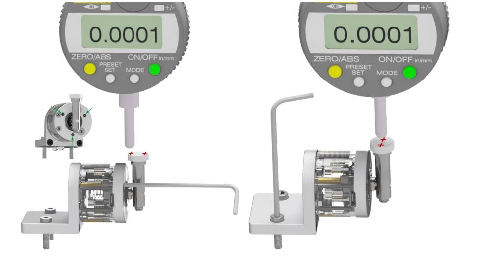

Датчик оснащен удобной системой юстировки измерительной площадки параллельно плоскости XY
just.JPG (5085 просмотров) <a class='original' href='./download/file.php?id=96322&mode=view' target=_blank>Загрузить оригинал (47.26 КБ)</a>
К прочим особенностям датчика относятся легкое усилие на сработку, пылезащита, компактный корпус.

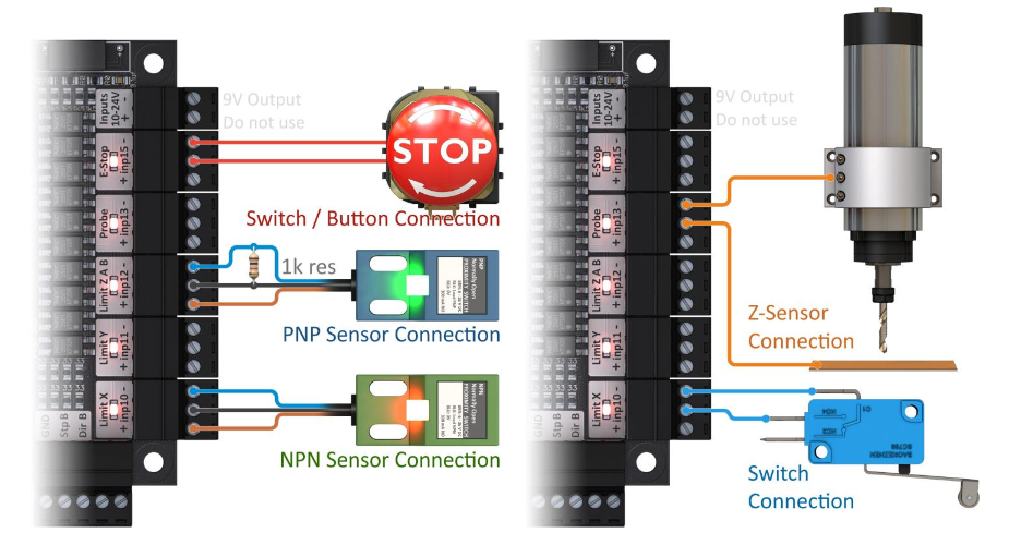

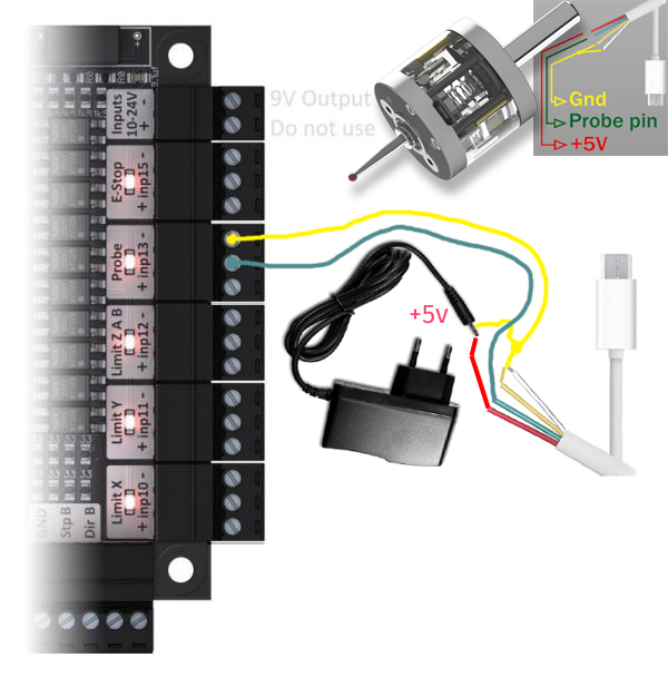

Здравствуйте. А можно ли использовать центроискатель Lite для корректировки G-кода с целью учёта кривизны диэлектрической поверхности по оси z? Повесить его вместо пробника и с помощью pcbzcorrect (скрипт для mach3 - http://cnc-club.ru/forum/viewtopic.php? ... 96#p242796) внести в G-код коррекцию. Использую плату StepMaster, поэтому, как понимаю, придется повесить вместо датчика касания z=0 центроискатель Lite, используя тот же 13 вход, задействовав плюсовой контакт для питания центроискателя. Между 13 входом и плюсом повесить резистор в 2.7 килоома (чтоб на питание шло не больше заявленных 6 вольт), ну и active low в настройках mach3 поменять на active high. Так?
Безымянный.png (4789 просмотров) <a class='original' href='./download/file.php?id=98433&mode=view' target=_blank>Загрузить оригинал (432.71 КБ)</a>

dfghqwerty писал(а):Здравствуйте. А можно ли использовать центроискатель Lite для корректировки G-кода с целью учёта кривизны диэлектрической поверхности по оси z? Повесить его вместо пробника и с помощью pcbzcorrect (скрипт для mach3 - http://cnc-club.ru/forum/viewtopic.php? ... 96#p242796) внести в G-код коррекцию. Использую плату StepMaster, поэтому, как понимаю, придется повесить вместо датчика касания z=0 центроискатель Lite, используя тот же 13 вход
Да, можно.
dfghqwerty писал(а):задействовав плюсовой контакт для питания центроискателя. Между 13 входом и плюсом повесить резистор в 2.7 килоома (чтоб на питание шло не больше заявленных 6 вольт)
Подключение Lite к Stepmaster
lite_to_stepmaster.jpg (4767 просмотров) <a class='original' href='./download/file.php?id=98446&mode=view' target=_blank>Загрузить оригинал (167.32 КБ)</a>
используется любой внешний источник питания на 3 - 5 вольт.
Подтягивающий резистор в данном случае не нужен, и, к слову, он бывает нужен не для ограничения напряжения до 6 вольт, а для того, чтобы при изменении логического уровеня напряжения на входе платы на противоположный, не закоротить цепь (ограничивает силу тока) ;).
dfghqwerty писал(а):ну и active low в настройках mach3 поменять на active high. Так?
Оставить active low.

Спасибо за развернутый ответ, надо брать. С резистором я конечно полнейшую чушь сморозил. Тока адаптера, как понимаю, достаточно будет самого мизерного.

dfghqwerty писал(а):Тока адаптера, как понимаю, достаточно будет самого мизерного.
Да, проводной центроискатель Lite потребляет <5mA.

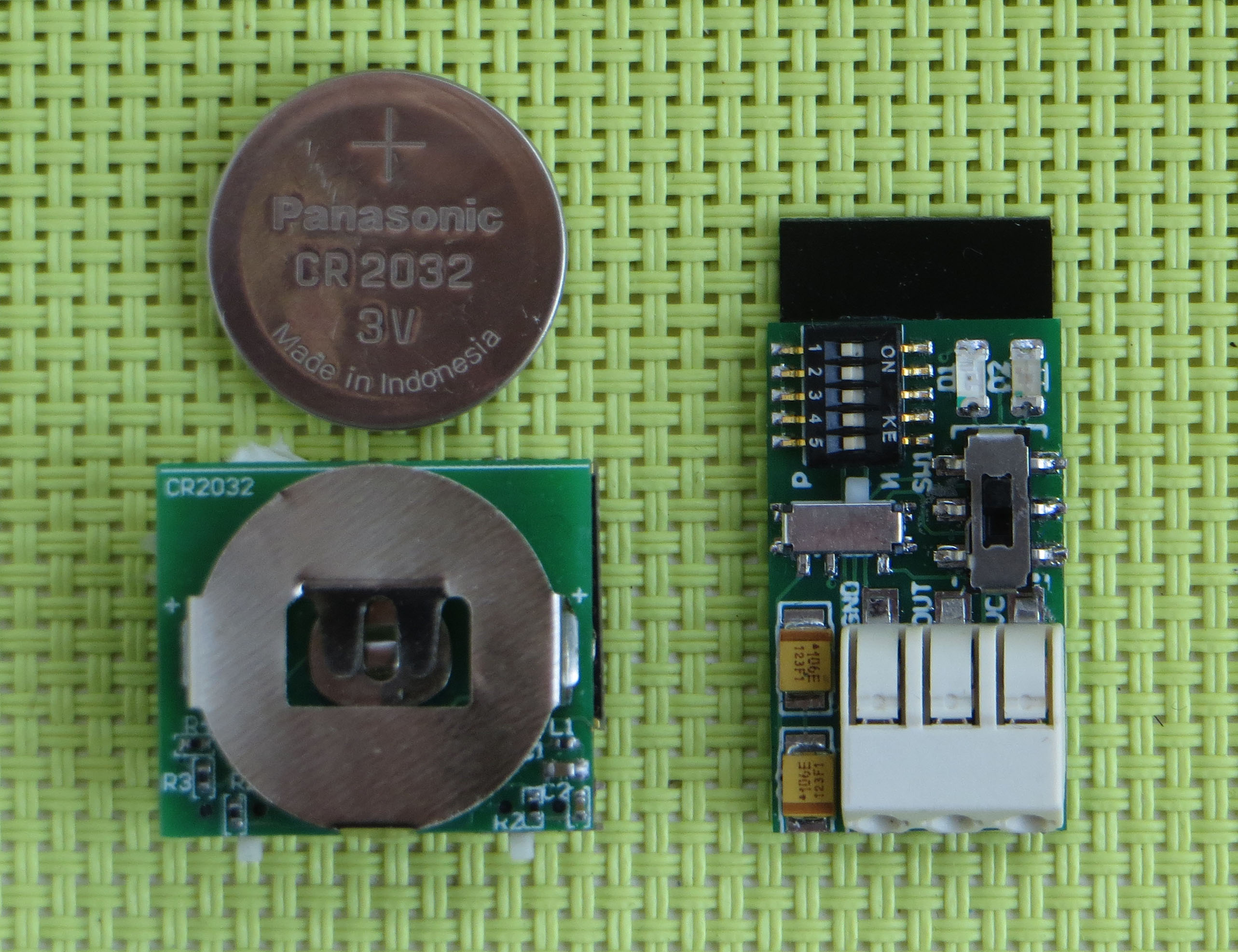

Время показало, что отдельный радиомодуль RFM (для беспроводного подключения проводных приборов Lite, Tool setter) оказался невостребованным.
RFM_v2_.jpg (4455 просмотров) <a class='original' href='./download/file.php?id=99556&mode=view' target=_blank>Загрузить оригинал (738.75 КБ)</a>
Причины тому три. (для просмотра содержимого нажмите на ссылку)
1. Есть Lite WL, полностью беспроводной центроискатель со встроенным внутрь трансивером, который одержал победу над комплектом Lite+RFM.
2. Tool setter обычно устанавливается стационарно, поэтому логичнее его подключать просто проводом (и дешевле, и не нужно заботиться о батарейке).
3. Для подключения сторонних контактных датчиков RFM не подходит, т.к. для правильного питания от 3-х вольтовой батарейки RFM у стороннего прибора должна быть реализована соответствующая энергоэффективная схема.
Однако, в связи с недавним обращением одного уважаемого форумчанина с вопросом подключения RFM к Renishaw, появилось желание придать вторую жизнь этому прибору.
Обновление RFM ver.2.0 получит доп. энергоэффективную схему (включая подъем напряжения до 16 вольт) элементы которой могут быть либо распаяны(для сторонних приборов) либо не распаяны(а распаян microUSB-папа, для Lite и Tool setter).
Тогда для сторонних приборов можно будет просто двумя проводками соединиться с цепью шариков на центроискателе, и получим беспроводной центроискатель.
Для Tool setter радиомодуль может оказаться полезным в случае закрепления Tool setter на подвижном столе - там провод может мешаться и высока вероятность его обрыва.
Обновление проведу ориентировочно в феврале.

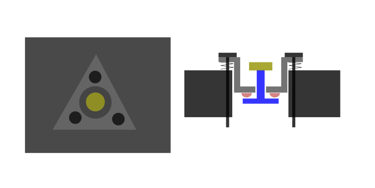

А можно сделатьToolSetter вот с такой схемой установки :
Screenshot at 2017-02-14 03-55-27.png (9.8 КБ) 4090 просмотров
На мой взгляд у такой схемы есть два достоинства:
1) Toolsetter можно полностью утопить под поверхность рабочего стола.
2) Благодаря креплению тремя винтами с подпоркой тремя независимыми пружинами добиться полной параллельности поверхности измерительной площадки плоскости ХУ станка.
Пружины естественно должны быть достаточно жёсткими для обеспечения надлежащей точности измерений.
3) Измерения будут зависеть от единственной жёсткой части.
Re: Беспроводной центроискатель Lite WL (технические вопросы
Защита от стружки серьезная нужна при такой схеме. Не говоря про СОЖ.

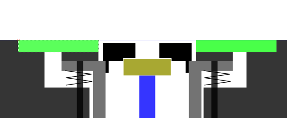

Если нет автосмены то датчик от стружки можно почистить руками и тогда задача упрощается до того, чтобы СОЖ и стружка не попали внутрь.
Ну или рабочее поле может быть большим, или СОЖ нету, или стружка, которая может забить датчик сразу снимается при первой операции, а снимаемая потом может копиться днями прежде чем повлияет на результаты.
В общем как первую меру могу предложить съёмную крышечку с отверстием под измеряемый инструмент.
Зелёное кольцо защищает от пыли область под датчиком, чтобы набившеяся пыль не мешала его выставлению и оно выравнивается вместе со столом(Ну и при смене стола изготавливается заново.
Чёрная крышечка снимается время от времени для прочистки нутра датчика пылесосом.
Я понимаю что всё это возня но имхо ставить и снимать датчик как только понадобилось всё рабочее пространство стола ещё хуже.

А к чему всё усложнять-то? Есть-же "перемещаемые" датчики, поставил на стол - меряешь длину инструмента, поставил на заготовку - задаёшь 0 заготовки, убрал в сторонку - никакая стружка не страшна, всё равно ж автосмены нет.
