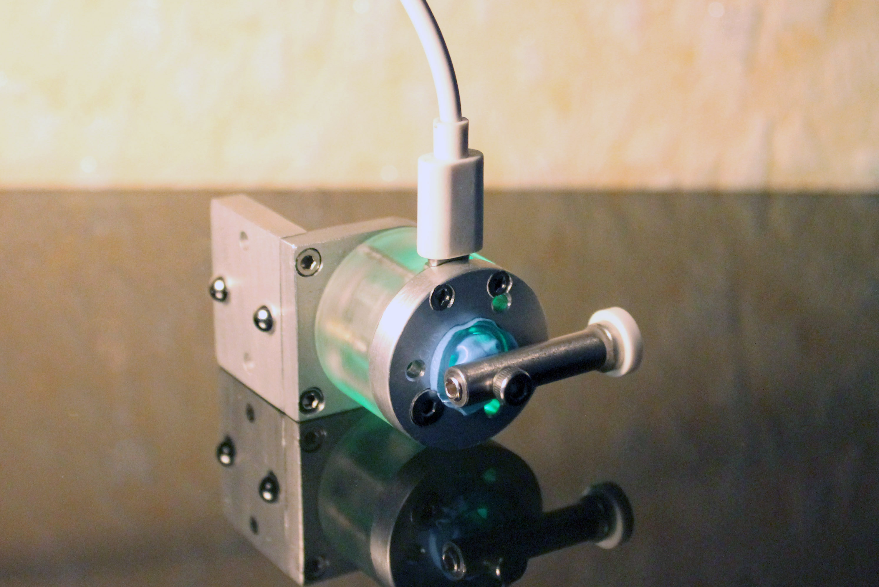

Tool setter ver.1.1 обновленный датчик длины и диаметра инструмента крупным планом
toolsetter_v1_1.jpg (5198 просмотров) <a class='original' href='./download/file.php?id=96319&sid=48071694d12764d372aa9b6f6f6a12d1&mode=view' target=_blank>Загрузить оригинал (1 МБ)</a>
toolsetter_v1_1_back.jpg (5198 просмотров) <a class='original' href='./download/file.php?id=96320&sid=48071694d12764d372aa9b6f6f6a12d1&mode=view' target=_blank>Загрузить оригинал (701.16 КБ)</a>
Датчик собран на базе проводного центроискателя Lite ver.4.1 и к настоящему моменту демонстрирует высокую стабильность и точность измерений.
Стабильность достигается
-грамотной планировкой печатной платы, минимизирующей влияние помех,
-повышенным напряжением на шариковых контактах 16вольт, исключающим несмыкание с цилиндрическими контактами,
-оптимально спроектированным корпусом, исключающим какие-либо механические заедания.
Точность достигается
-наличием твердосплавных шариковых и цилиндрических контактов,
-хаб из стали (основание для стилуса и цилиндрических контактов),
-стилус из твердого сплава с высокоточной керамической измерительной площадкой,
-все сочленения металлизированы,
-все ответственные стыки проклеены эпоксидкой.
В результате тесты (на реальном станке, не на стенде) на однонаправленную повторяемость показывают точность около 0.001-0.002 мм
toolsetter_v1_1_test.jpg (5198 просмотров) <a class='original' href='./download/file.php?id=96321&sid=48071694d12764d372aa9b6f6f6a12d1&mode=view' target=_blank>Загрузить оригинал (282.43 КБ)</a>
Датчик оснащен удобной системой юстировки измерительной площадки параллельно плоскости XY
just.JPG (5198 просмотров) <a class='original' href='./download/file.php?id=96322&sid=48071694d12764d372aa9b6f6f6a12d1&mode=view' target=_blank>Загрузить оригинал (47.26 КБ)</a>
К прочим особенностям датчика относятся легкое усилие на сработку, пылезащита, компактный корпус.
