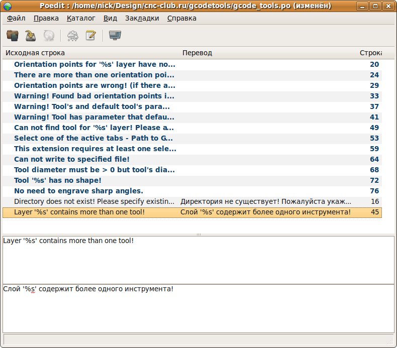

:idea: Нам нужна локализация!
Локализация для нас это, для начала, перевод английского интерфейса на русский язык.
В linux существует штатная система для переводов приложений на разные языки.
Как она работает: есть библиотека gettext, в ней есть функция gettext (обычно ее для удобства сразу же обзывают "_()"). Эта библиотека берет в системных каталогах "/usr/share/lacale/[название локали]" файлы переводов. Эти файлы находятся в формате .mo. К сожалению, .mo не текстовый формат, но, к счастью, есть множество спец редакторов. Также есть специальные парсеры исходного кода, например, для питона pygettext, которые вытаскивают из исходного кода все вызовы функции _('message') и составляют специальные .pot файлы, из которых можно импортировать все сообщения, которые нужно перевести.
Скриншот редактора переводов:
-home-nick-Design-cnc-club.ru-gcodetools-gcode_tools.po (изменён)-1.png (4200 просмотров) <a class='original' href='./download/file.php?id=493&mode=view' target=_blank>Загрузить оригинал (92.46 КБ)</a>
Большинство сообщений в gcode tools уже используют функцию gettext = _(), т.е. для перевода интерфейса необходимо создать .mo файлы с переводами!
Единственное но! Текст сообщения используется как идентификатор для перевода, но, учитывая наше знание английского, эти идентификаторы будут меняться, соответственно придется менять все .mo файлы переводов. Есть конечно безумная идейка, писать все сообщения на русском а английский перевод делать при помощи локалей, но это уже экстрим :).
Вопросы
Как это работает в windows?
Что находится в каталоге Programm files/inkscape/share ? Есть ли там локали с переводами?
Что делать с нашим английским :)?

С нашим английским ничего делать не надо. Надо сделать "как можем сейчас", исправлять должны люди-специалисты "постепенно после".
.mo это адекватный путь, думаю всё будет нормально. Прочие пути кажутся неверными.
Re: Разработка Gcode tools - плагин Inkscape для экспорта в
О, круто! Значит под виндой тоже более менее понятно.
Мне все не дает покоя идея на счет написания всего интерфейса на русском, а потом с помощью .mo и gettext его переводить.
Хотя, скорее всего не вариант - тогда исходники англичане не поймут...

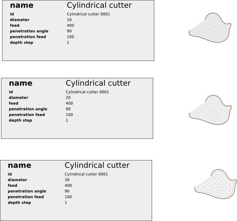

Проверил area еще раз - все нормально!
Кстати, сделал все за один Area - инструменты и контуры в разных слоях.
gcode_pocketing_0038.png (4186 просмотров) <a class='original' href='./download/file.php?id=496&mode=view' target=_blank>Загрузить оригинал (114.46 КБ)</a>
