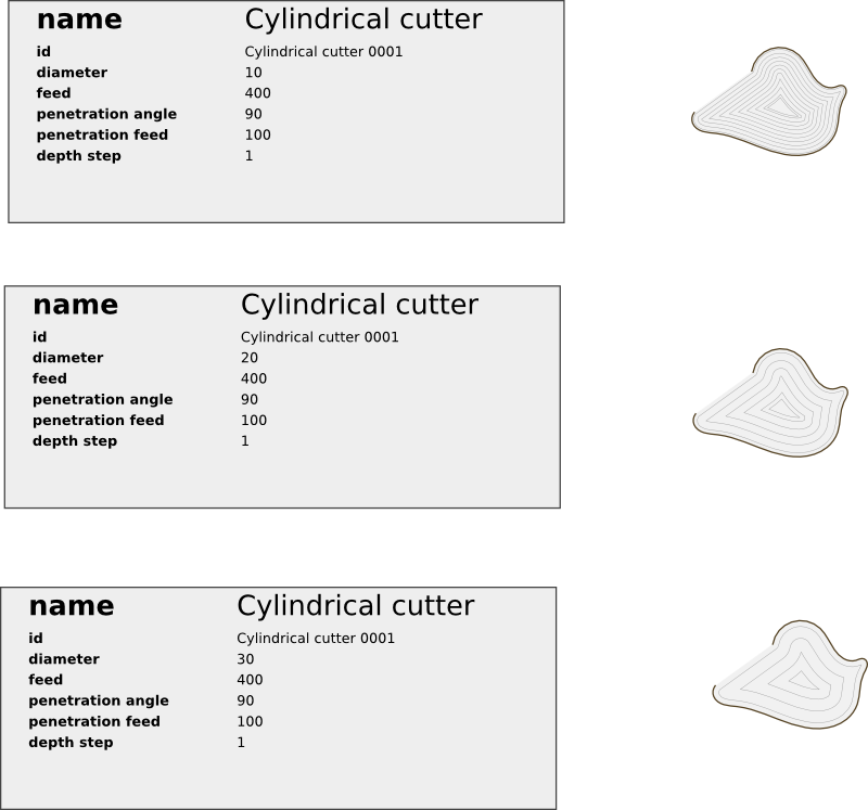

1. Я убедился, что НЕОБХОДИМО кроме warning'ов автоматом создавать Orientation points и Tool/default tool. Очень сложно пользователям каждый раз это вводить. Люди вначале пугаются. Долго надо объяснять и уверять, что "надо сделать так как пишет". Если мы определились, что алгоритм таков: если нет tool/OR ни в одном слое - ругаться warning'ом "Note: default tool(Orientation points) was added to the topmost layer" и добавлять соответственно на самый верхний [это делать при каждом вызове pgt/area/engraving]. Cамый верхний tool/OR распространять на верхние слои, потом вниз до следующего или до самого нижнего слоя (чтоб работало: 3 слоя, tool в первом, OR во втором).
Итог:
a)если вызываем ptg/area/engraving то проверяем есть ли вообще tool/OR: НЕТ=>делаем дефолтные в самом верхнем слое.
b)для определения tool/OR для данного слоя вначале идём вверх, если нет до самого верха, то вниз. [раз мы дошли, до п.b), то гарантированно отработал п.a) и где-то tool/OR точно есть!]
c)если вызываем вкладку tool/OR то кнопка Apply не должна срабатывать, если в данном слое уже есть соответственно tool/OR [т.е. создавать с тем же значением Z, т.к. этот режим только для "продвинутых"]
2. В последней ревизии Area radius игнорирует настройки инструмента и предполагает tool diameter=1
3. Если это технически возможно, то очень желательно сделать чтобы после работы OR/tool вкладок восстанавливался selection тех же контуров. То, что выделение "сбрасывается" - "бесит" пользователей. проверено.
P.S. Обновил .inx тексты. ревизия 43.
ммммм..... в принципе, все так, но имхо, если что-то не по плану (несколько тулзов/ор или их нет совсем) нужно выдавать ошибку, ибо рискуем как минимум загубить деталь, как максимум загубить станок... Поэтому, я считаю, что ругаться нужно на все.
Кстати, инструменты и ор можно копировать при помощи Ctrl+C Ctrl+V или Drag+Space.
2. С Area сейчас гляну...
3. Посмотрим, что можно сделать
PS О, а я уже повесил его для проверки англичанам... Сейчас переделаю ...

Проверил area еще раз - все нормально!
Кстати, сделал все за один Area - инструменты и контуры в разных слоях.
gcode_pocketing_0038.png (3955 просмотров) <a class='original' href='./download/file.php?id=496&mode=view' target=_blank>Загрузить оригинал (114.46 КБ)</a>
Ревизия 44
Исправлен баг, когда выполняется area для разных слоев одновременно :).
Сейчас подумаю как избавится от повторного добавления инструментов и ор.
