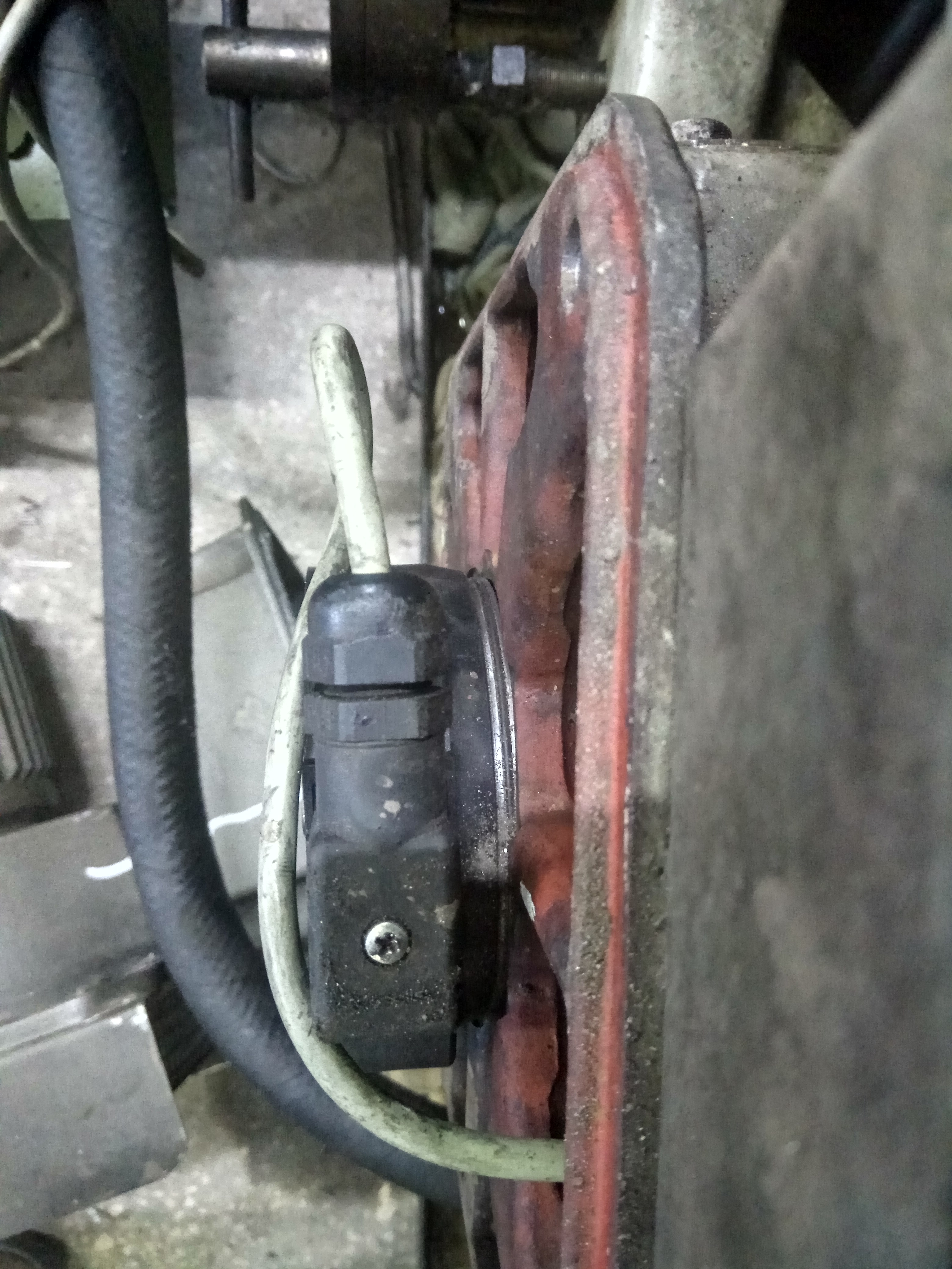

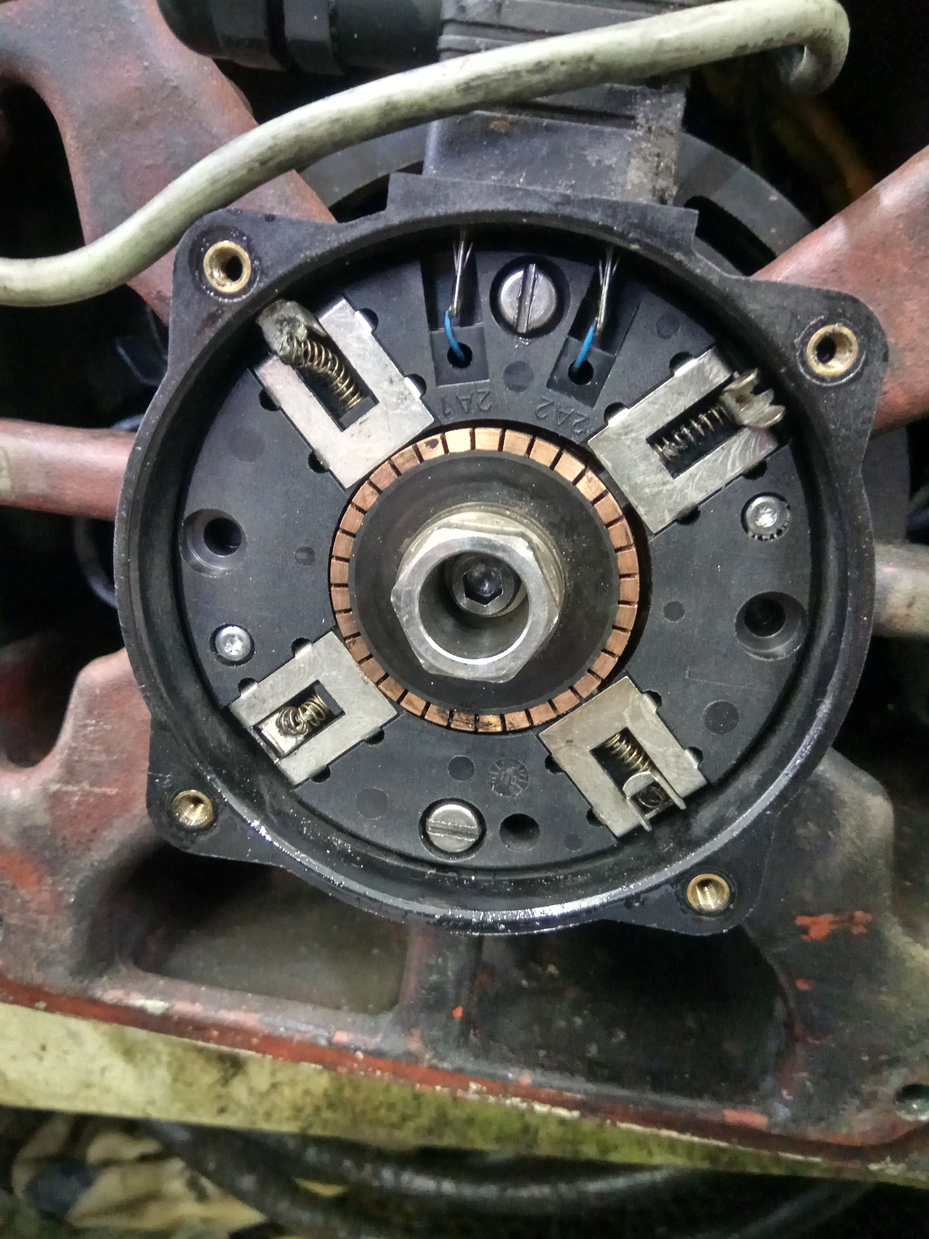

Приехал мотор, перемотали статор. Но и без косяков не обошлось, криво установили тахогенератор, про щетки вообще молчу...
IMG_20211227_114835_HDR.jpg (6044 просмотра) <a class='original' href='./download/file.php?id=200798&mode=view' target=_blank>Загрузить оригинал (2.24 МБ)</a>
IMG_20211227_113905_HDR.jpg (6044 просмотра) <a class='original' href='./download/file.php?id=200799&mode=view' target=_blank>Загрузить оригинал (2.09 МБ)</a>

работнички, мля. и так везде сейчас.
Дмитро писал(а): ↑ Но и без косяков не обошлось, криво установили тахогенератор, про щетки вообще молчу...
