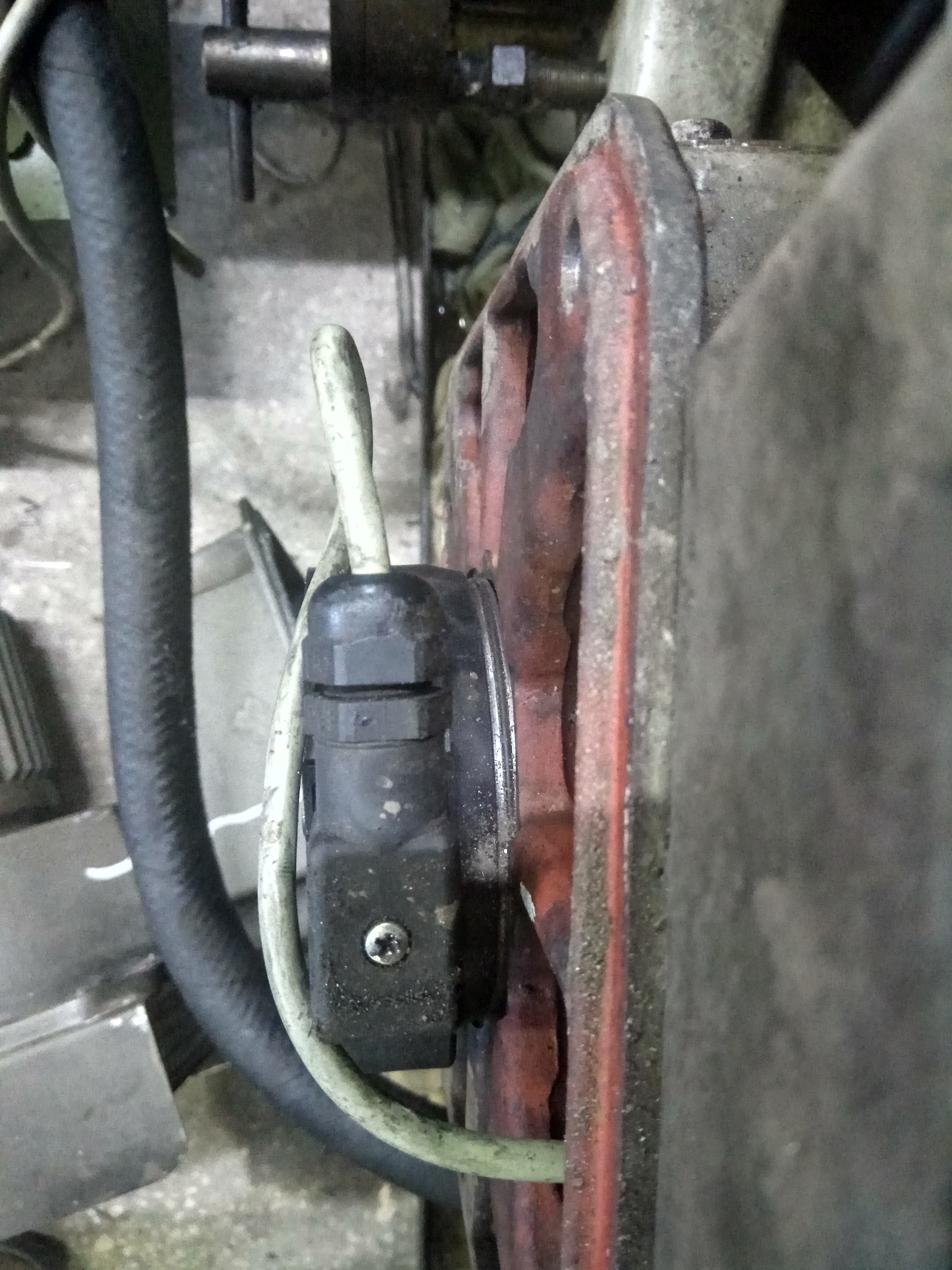

Дмитро писал(а): ↑ внутри оказалось много пыли и масла
Есть такая беда у ДПТ. Обычно после долгого простоя стоит оставить его бещ вентилятора под частичным возбуждением (можно даже от блока питания просто подать). Чтоб движок прогрелся и постоял теплый. После этого сопротивление изоляции приходит в нормальные пределы. Хотя конечно профилактику сделать полезнее, раз уж станок разбирался...

При включении питания станка на возбуждения подаётся сразу подаётся минимальное напряжение, 90В и минимальный ток около 150 мА, и этого уже было достаточно чтобы с мотора шел дым. И это случилось только после пары дней тестов, но при этом мотор работал нормально ) Но пока ему не стало хуже, отправили на ремонт, заодно и подшипники поменяют.

Дмитро писал(а): ↑ При включении питания станка на возбуждения подаётся сразу подаётся минимальное напряжение, 90В и минимальный ток около 150 мА
Что-то не вяжется.
В первой зоне всегда подается номинальное возбуждение. Уменьшаться оно начнет во второй зоне, поэтому эти 90 вольт скорее всего номинал.
У нас кстати похожий прикол был на одном из исполнений ИР500 кажется, с бошевскими приводами. Там если включить вводной и не включить гидравлику, то привода запитываются и на главный в т.ч. возбуждение приходит. А вот вентилятор главного там почему-то включался вместе с гидравликой. И в результате главный за несколько часов сгорал нафик, т.к. без продувки перегревался. Вот такие ляпсусы встречаются тоже :)
Что-то не вяжется.
Номинал включается при вращении 310В, 1.5А. мотор и привода siemens.

Приехал мотор, перемотали статор. Но и без косяков не обошлось, криво установили тахогенератор, про щетки вообще молчу...
IMG_20211227_114835_HDR.jpg (6065 просмотров) <a class='original' href='./download/file.php?id=200798&mode=view' target=_blank>Загрузить оригинал (2.24 МБ)</a>

работнички, мля. и так везде сейчас.
Дмитро писал(а): ↑ Но и без косяков не обошлось, криво установили тахогенератор, про щетки вообще молчу...
