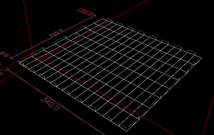

Вот это еще не хорошо - сначала на безопасную высоту, потом в 0,0.
G0 X0 Y0 Z#960
Сейчас накидаю тебе пример.
Re: Не гравер, но маленький фрезер. В процессе.
Вот обработка контура и линий по X, по Y попробуй сам дописать :)
(program: RASTROVIY STOL)
#<step> = 20
#<xnum> = 17
#<ynum> = 13
#<z>    = -3
#<zsafe> = 5
#<feed> = 400
#<penetration_feed> = 100
(контур)
G0 Z#<zsafe>
G0 X0 Y0
G1 Z#<z> F#<penetration_feed>
G1 X[#<step>*#<xnum>] F#<feed>
G1 Y[#<step>*#<ynum>]
G1 X[0]
G1 Y[0]
G0 Z#<zsafe>
#<i> = 0
O100  WHILE [#<i> LT #<xnum>]
	#<i> = [#<i>+1]
	G0 Y0 X[#<step>*#<i>]
	G1 Y[#<step>*#<ynum>] F#<feed>
	G0 Z#<zsafe>
O100 END WHILE

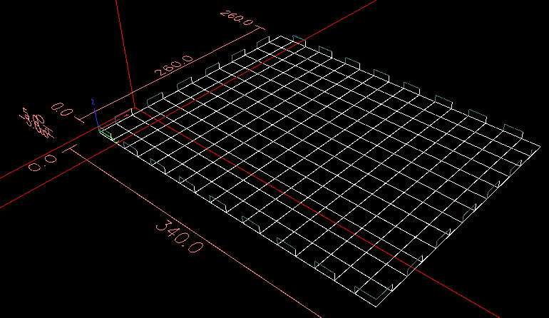

Вот как-то так получается.
Но тут слишком много холостых перемещений.
O100  WHILE [#<i> LT #<xnum>/2]
   #<i> = [#<i>+1]
   G0 Z#<zsafe>
   G0 X[#<step>*#<i>+1]
   G1 Y[0] F#<feed>
   G0 Z#<zsafe>
O100 END WHILE
Только надо проверить, чтоб все прорезало...

Nick писал(а):G0 X[#<step>*#<i>+1]
Хм. А как это будет работать? Или здесь приоритет мат. операций не выполняется?
Сергей Саныч писал(а):Небольшая - это сколько?
Не знаю, но небольшая :) Планирую использовать насос с рессивером, чтобы в первоначальный момент быстро присосать деталь к столу, а дальше насосик будет просто поддерживать давление.
Приоритет операций соблюдается, изменить можно квадратными скобками (круглые только для комментариев)
По-моему, надо так:
G0 X[#<step>*[#<i>+1]]
Сообщение nERV »
Переписал из своей же прогграммы, только заменил if на while.
G21
G17 G40 G49 G80 G90
#<step>=20 (RAZMER RASTRA/ MM)
#<xnum>=17 (RAZMER PO X/ RASTROV)
#<ynum>=11 (RAZMER PO Y/ RASTROV)
#<dpth>=-3 (GLUBINA PAZOV)
#<sfh>=5 (VISOTA BEZOPASNOSTI)
#<fd>=400 (F PODACHI)
#<fp>=120 (F VREZANIYA)
#<cnt>=0 (SCHETCHIK 1)
M3 S10000
G4 P6
(RAMKA)
G0 Z#<sfh>
X0 Y0
G1 Z#<dpth> F#<fp>
F#<fd>
X[#<step>*#<xnum>] (Y0)
Y[#<step>*#<ynum>]
X0
Y0
G0 Z#<sfh>
(/RAMKA)
(RASTRI)
G1 Z#<dpth> F#<fp>
O50 while [#<cnt> LT #<ynum>] (shag po y)
  #<cnt>=[#<cnt>+1]
  F#<fd>
  Y[#<step>*#<cnt>]
  X[#<step>*#<xnum>]
  #<cnt>=[#<cnt>+1]
  Y[#<step>*#<cnt>]
  X0
O50 END WHILE
#<cnt>=0
G0 z#<sfh>
Y0
G1 Z#<dpth> F#<fp>
O60 while [#<cnt> LT #<xnum>] (shag po X)
  #<cnt>=[#<cnt>+1]
  F#<fd>
  X[#<step>*#<cnt>]
  Y[#<step>*#<ynum>]
  #<cnt>=[#<cnt>+1]
  X[#<step>*#<cnt>]
  Y0
O60 END WHILE
G0 z#<sfh>
X0 Y0
M5 M30

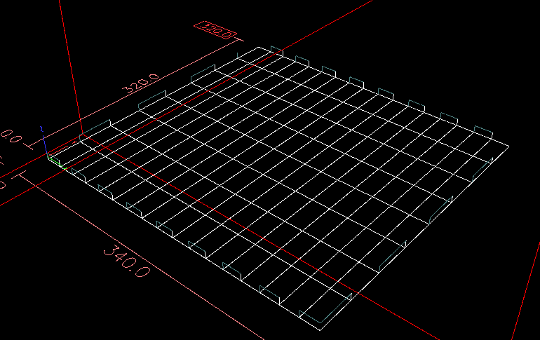

Сообщения: 8167
Репутация: 1589
Сообщение nkp »
попробуй такой вариант...
тут раздельное задание шага по x и y (если прямоугольники вырезать)
и сокращены холостые пробеги...
#<stepX> = 20
#<stepY> = 40
#<xnum> = 17
#<ynum> = 13
#<z>    = -3
#<zsafe> = 5
#<feed> = 400
#<n> = 2
(контур)
G0 Z#<zsafe>
G0 X0 Y0
G1 X[#<stepX>*#<xnum>] F#<feed>
G1 Y[#<stepY>*#<ynum>]
G1 X[0]
G1 Y[0]
G0 Z#<zsafe>
#<i> = 0
o100 WHILE [#<i> LT [#<xnum>-1] ]
	o101 IF [[#<n> MOD 2] eq 0]
		#<i> = [#<i>+1]
		G0 Y0 X[#<stepX>*#<i>]
		G1 Y[#<stepY>*#<ynum>] F#<feed>
		G0 Z#<zsafe>
	o101 ELSE
		#<i> = [#<i>+1]
		G0  X[#<stepX>*#<i>]
		G1 Y0 F#<feed>
		G0 Z#<zsafe>
	o101 ENDIF
	#<n> = [#<n> + 1]
O100 ENDWHILE
G0 Y0 X[#<stepX>*[#<i>+1]]
#<i> = 0
#<n> = 2
o102 WHILE [#<i> LT [#<ynum>-1]]
	o103 IF [[#<n> MOD 2] eq 0]
		#<i> = [#<i>+1]
		G0  Y[#<i>*#<stepY>]
		G1 X0 F#<feed>
		G0 Z#<zsafe>
	o103 ELSE
		#<i> = [#<i>+1]
		G0 Y[#<i>*#<stepY>]
		G0 Z#<zsafe>
	o103 ENDIF
	#<n> = [#<n> + 1]
O102 ENDWHILE
nERV писал(а):Переписал из своей же прогграммы, только заменил if на while.
:good:
Но так может лишку резануть. Т.к. проверяешь ты, что #<cnt> LT #<xnum> но за цикл делаешь два реза.
nERV
Сообщения: 1503
Репутация: 624
Откуда: Ульяновск
Сообщение nERV »
Лишнего и режет. Буду подумать :)
Придумал. Не режет если

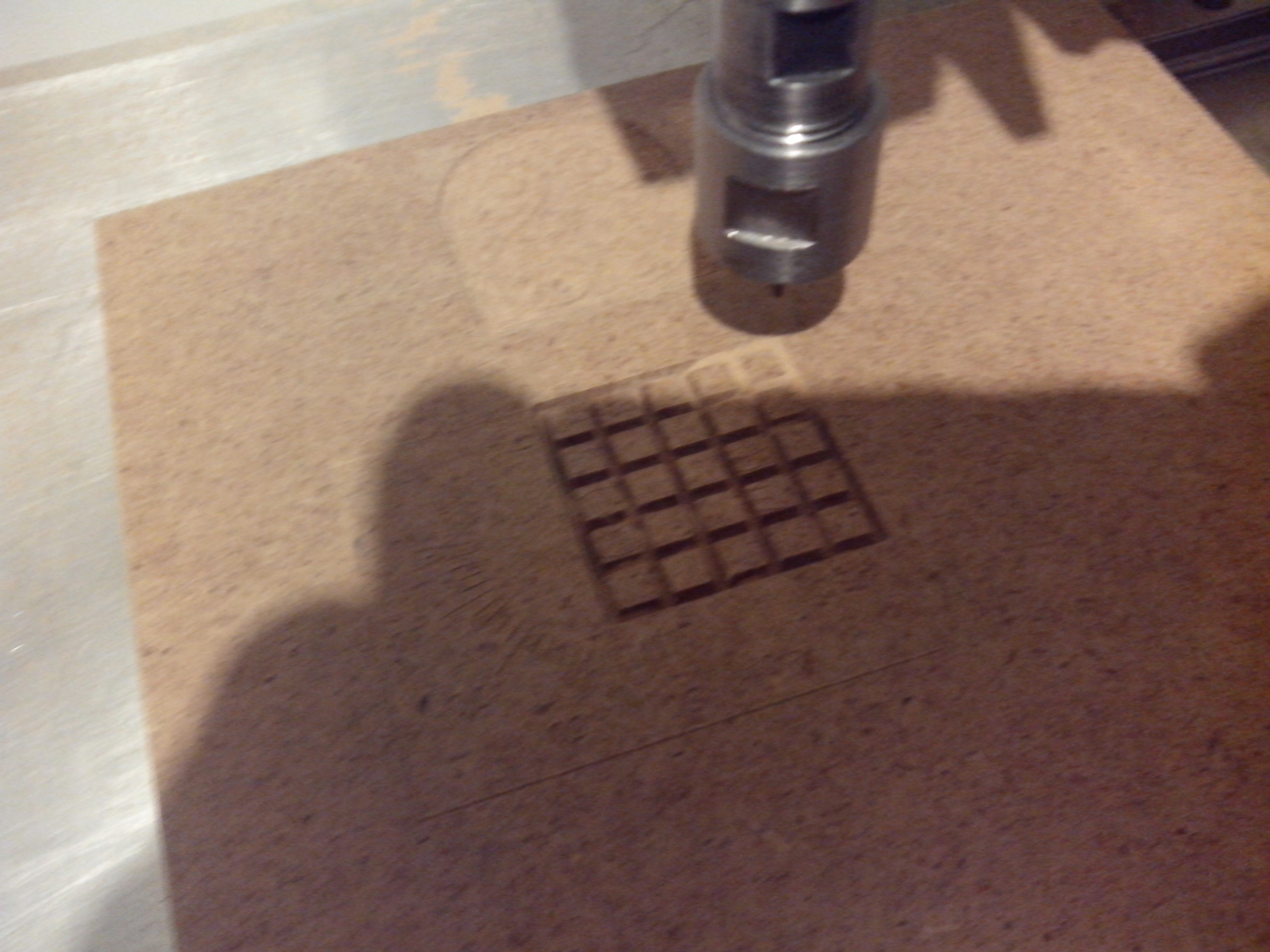

Сообщение nERV »
Вот так получается
IMG_20140627_213209.jpg (3538 просмотров) <a class='original' href='./download/file.php?id=30162&mode=view' target=_blank>Загрузить оригинал (663.06 КБ)</a>

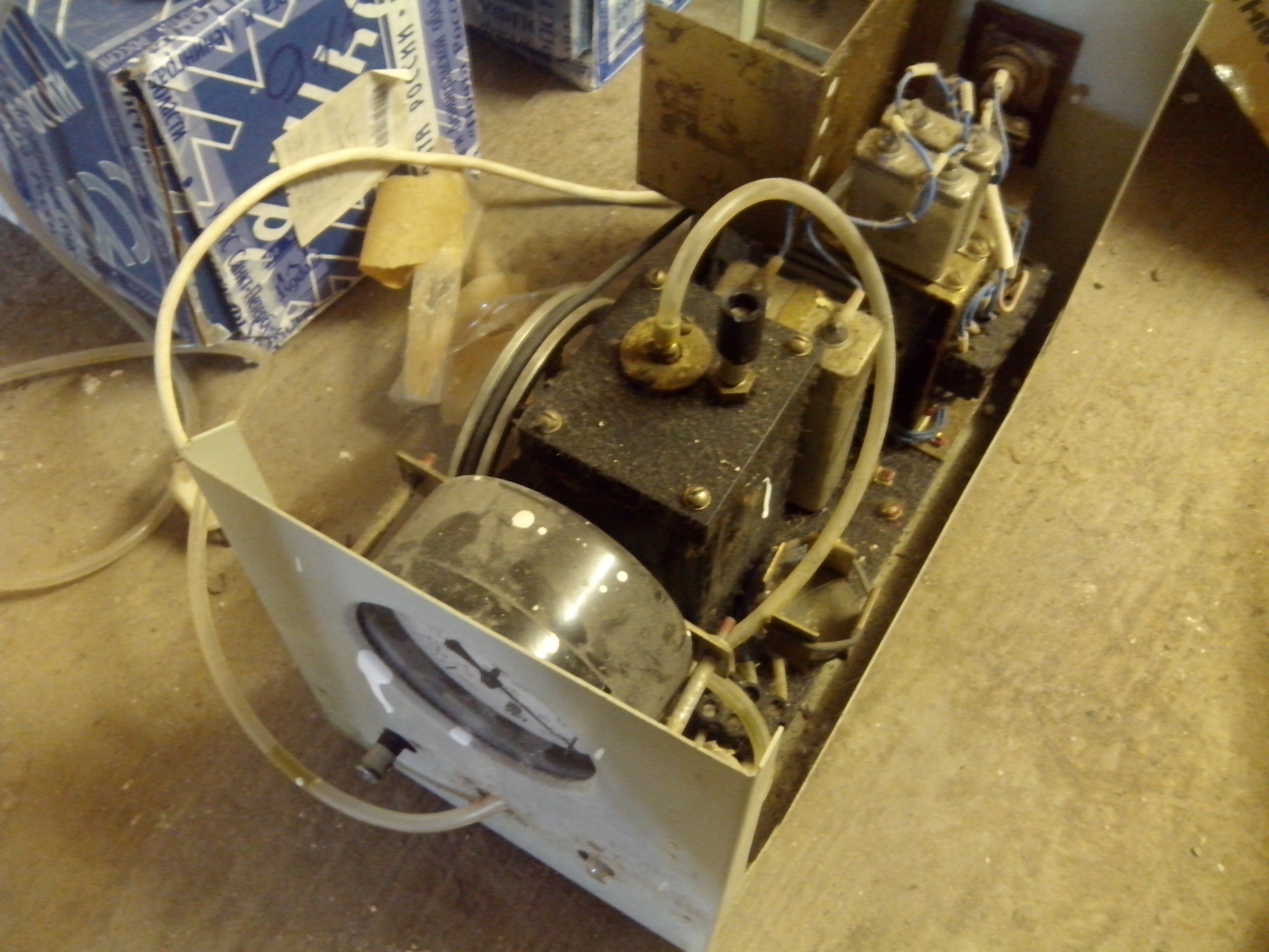

Вот такой вакуумник хочу попробовать использовать.
Также повозился с сервоприводом, настроил пид так, чтобы мотор в режиме удержания позиции не жужжал и не дрожал. Причем вал стоит мертво, рукой его провернуть не удается.

nERV писал(а):Вот такой вакуумник хочу попробовать использовать.
использовали подобные (если по фото угадал)

nkp писал(а):внутренности - как у НВРа
Да, обыкновенный масляный роторно-пластинчатый вакуумник. Только в заводской версии моторчик дохленький(90вт) стоит и греется прилично. Хочу поставить асинхронник на 0.18 или 0.37квт и частотничек.

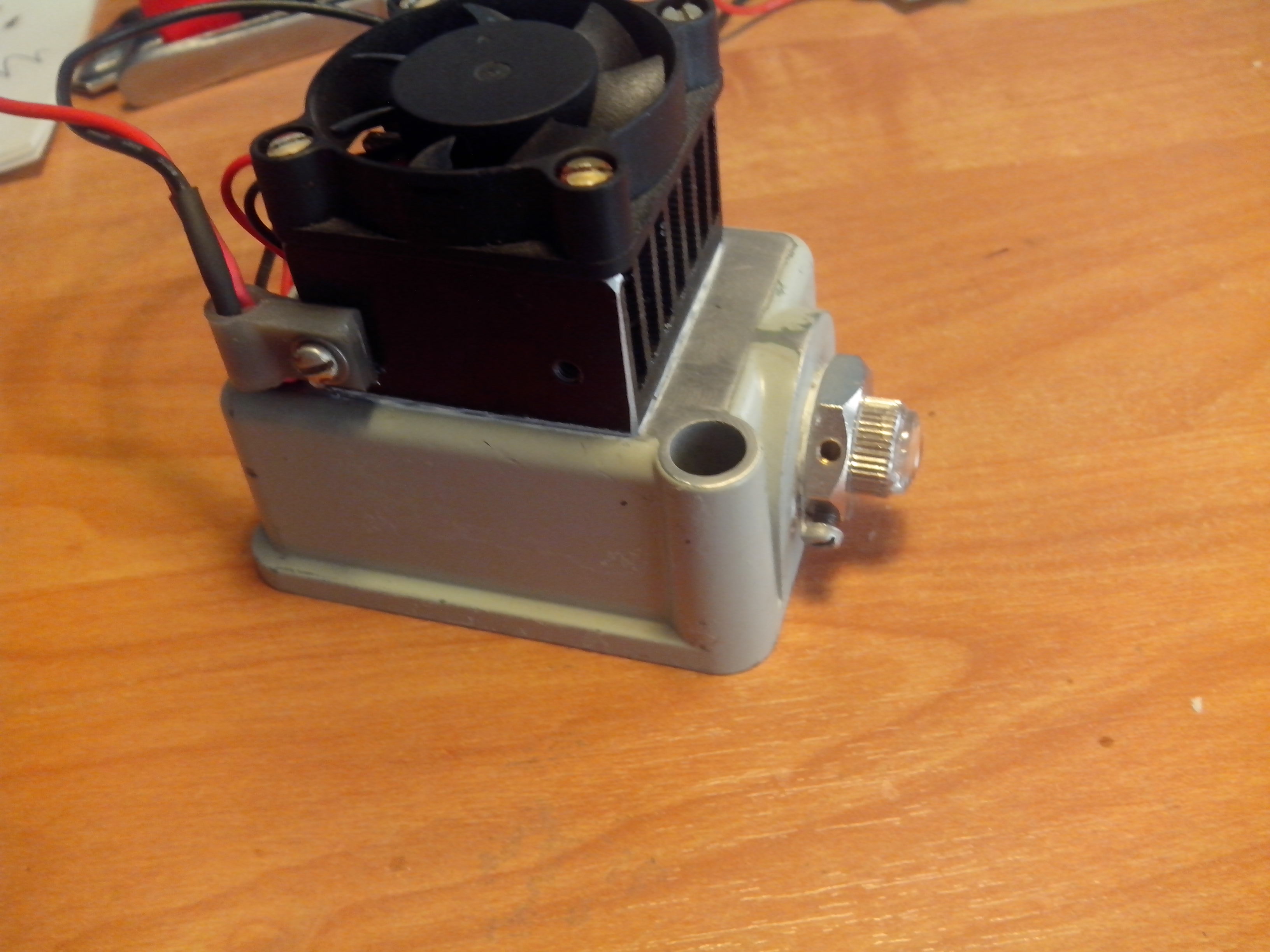

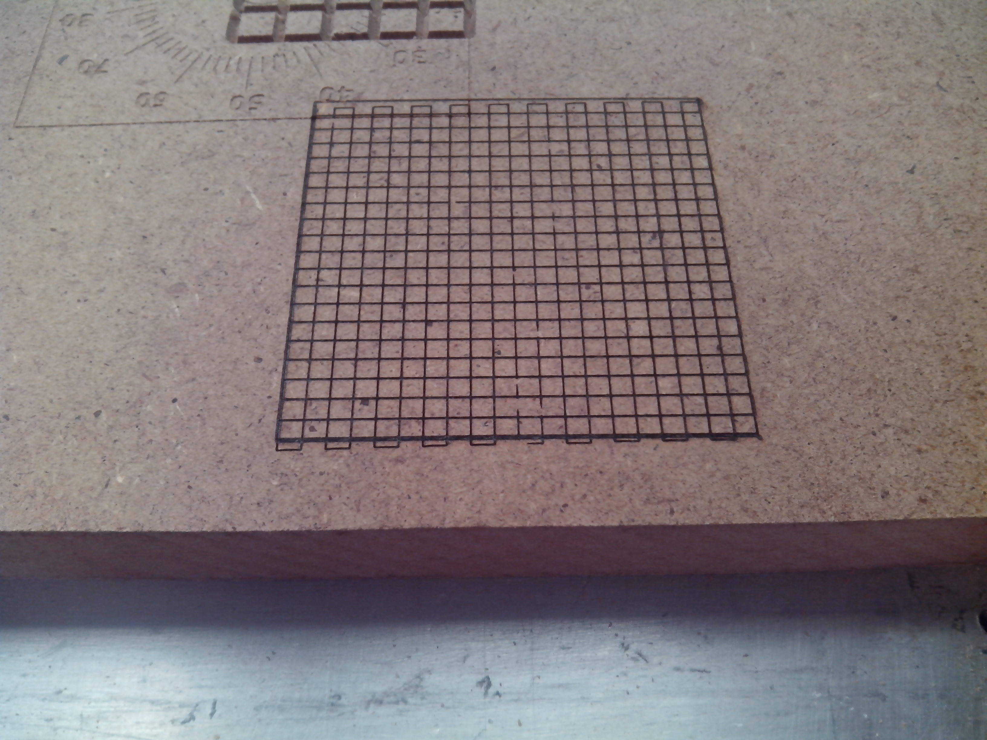

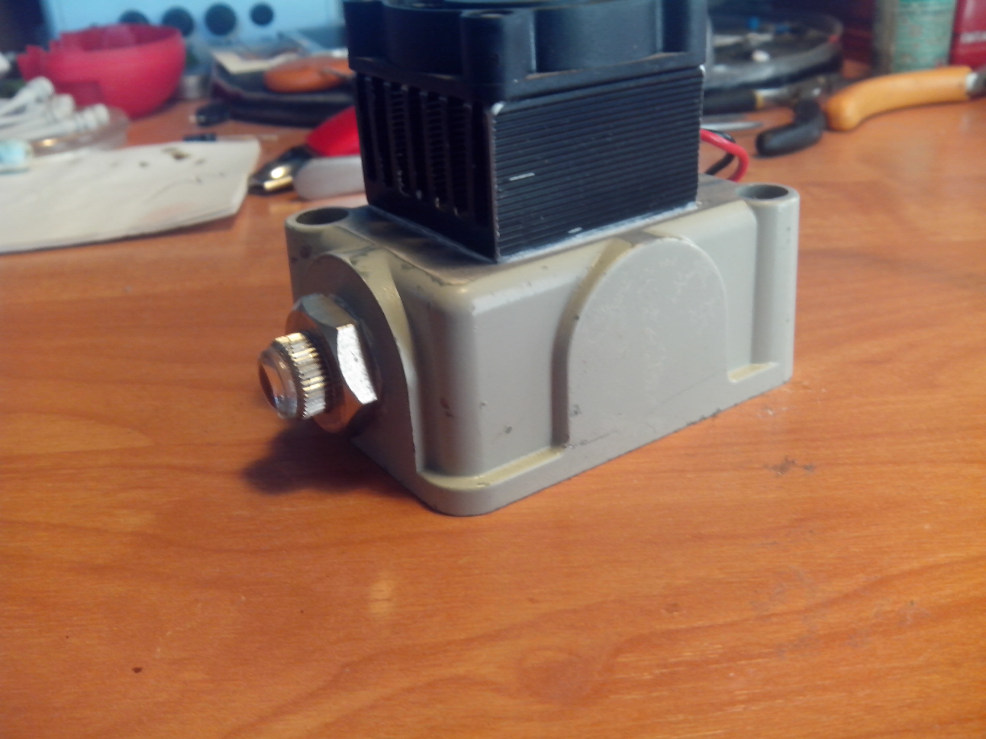

Прикрутил лазер...скотчем :) Запустил первую попавшуюся УП, вот результат. МДФ уже был закреплен на столе, так что на нем и производился тест. Подача 230мм/мин. Жгет отлично, что и не удивительно, ведь целый ватт :) Теперь по всему дому витает запах гари.

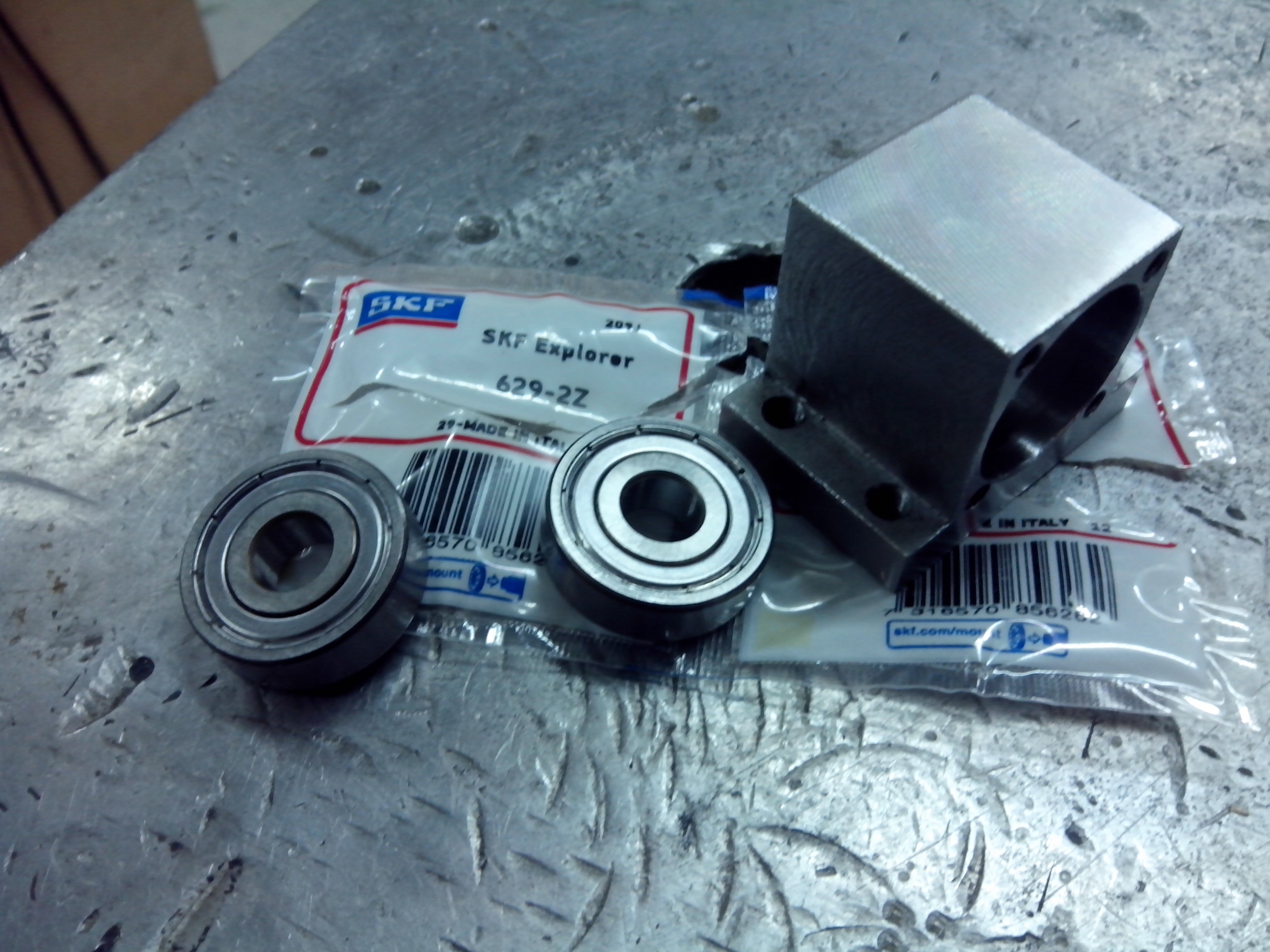

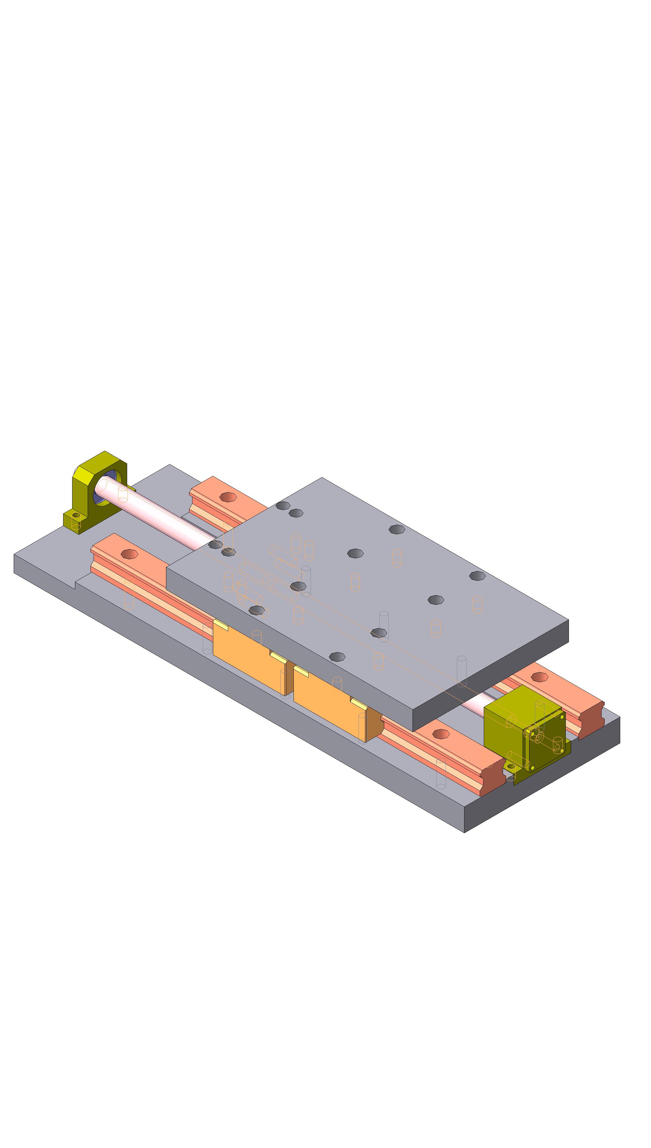

Сообщение nERV »
Решил изготовить новую ось зед, у нынешней жесткости хватает только для работы по мягким материалам.
Рельсы 20е rexroth, швп 1204. Основание и подвижная пластина из стали 20мм толщиной. Привод будет сервомотором постоянного тока через ременный редуктор.
Нижнюю опору винта уже сделали. Подшипнички по H6 садятся просто чудненько.
Чертежики могу скинуть, если кому интересно.
Сборка Z.jpg (3328 просмотров) <a class='original' href='./download/file.php?id=30342&mode=view' target=_blank>Загрузить оригинал (254.25 КБ)</a>
IMG_20140702_112055.jpg (3325 просмотров) <a class='original' href='./download/file.php?id=30346&mode=view' target=_blank>Загрузить оригинал (737.62 КБ)</a>
