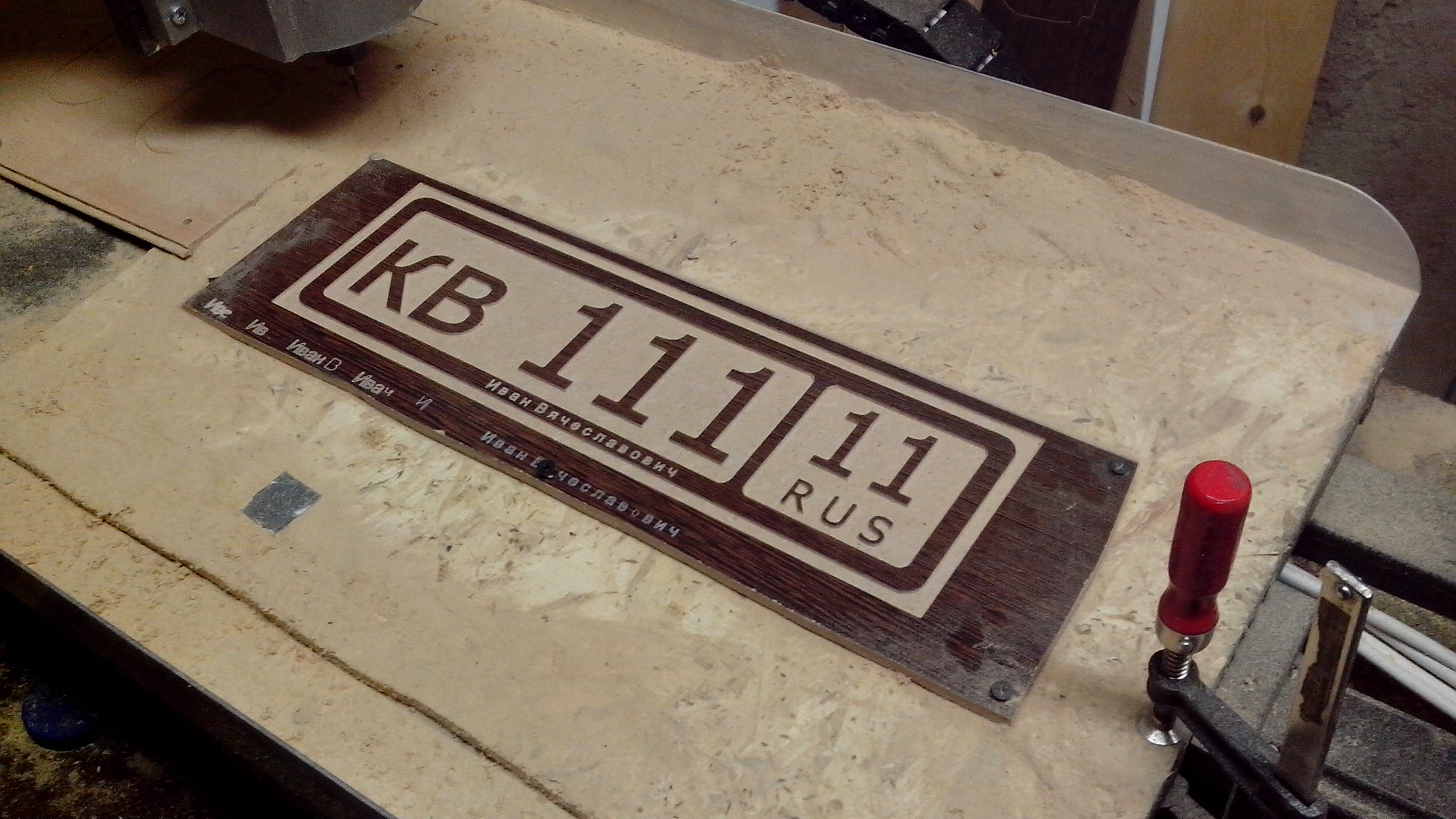

Ну что, можно сказать, обкатал.
Вырезал брату номер на квартиру. Резал на 200-220, шпиндель ни разу не вякнул.
IMG_20140215_210805.jpg (3290 просмотров) <a class='original' href='./download/file.php?id=24773&mode=view' target=_blank>Загрузить оригинал (529.87 КБ)</a>

Поздравляю! Пусть усё работает и не ломается!!! Кстати, а какая была причина кривых кружочков?

Хорошо получилось, поздравляю
