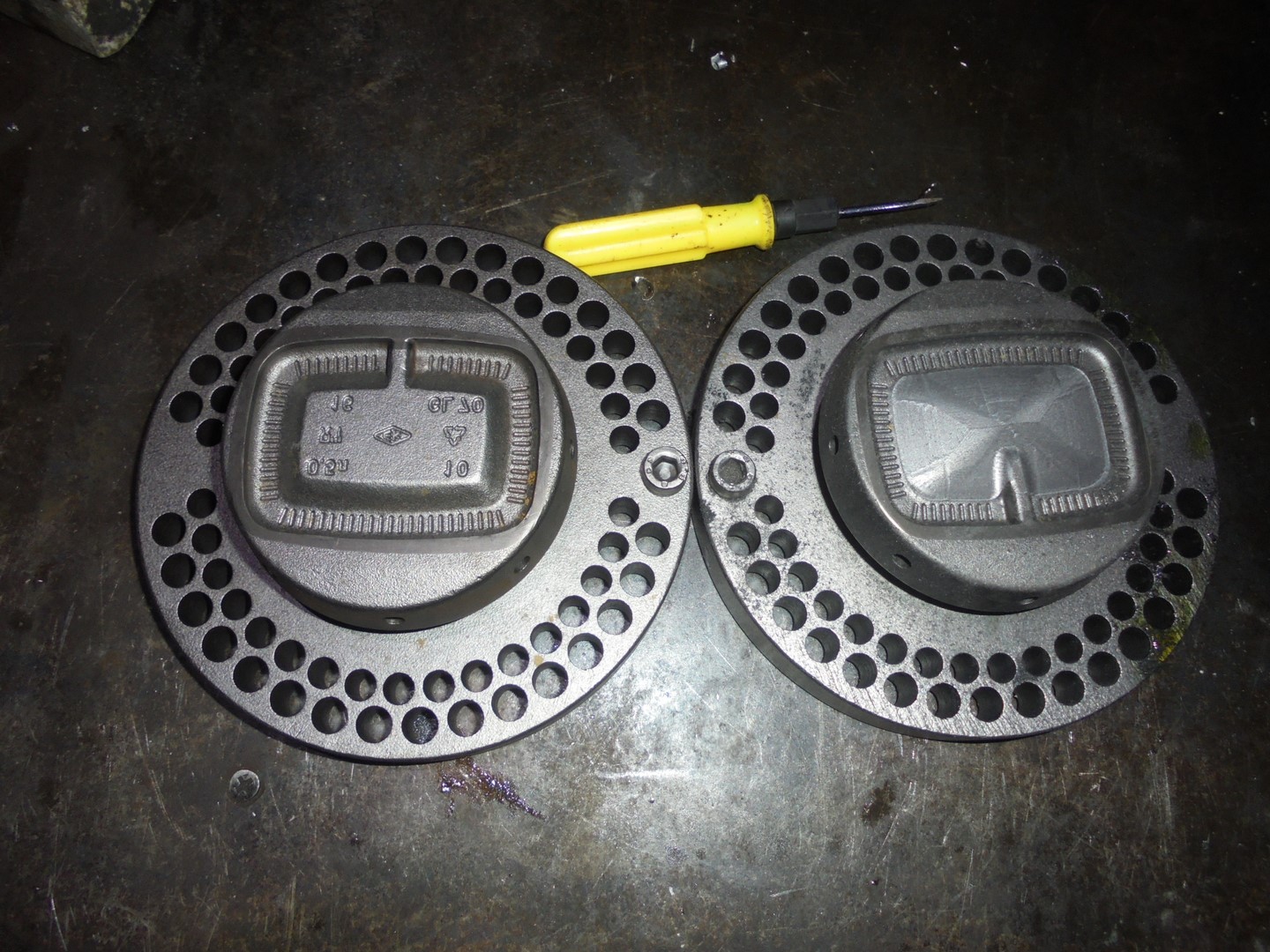

Еще формы притащили на доработку:
До и после.

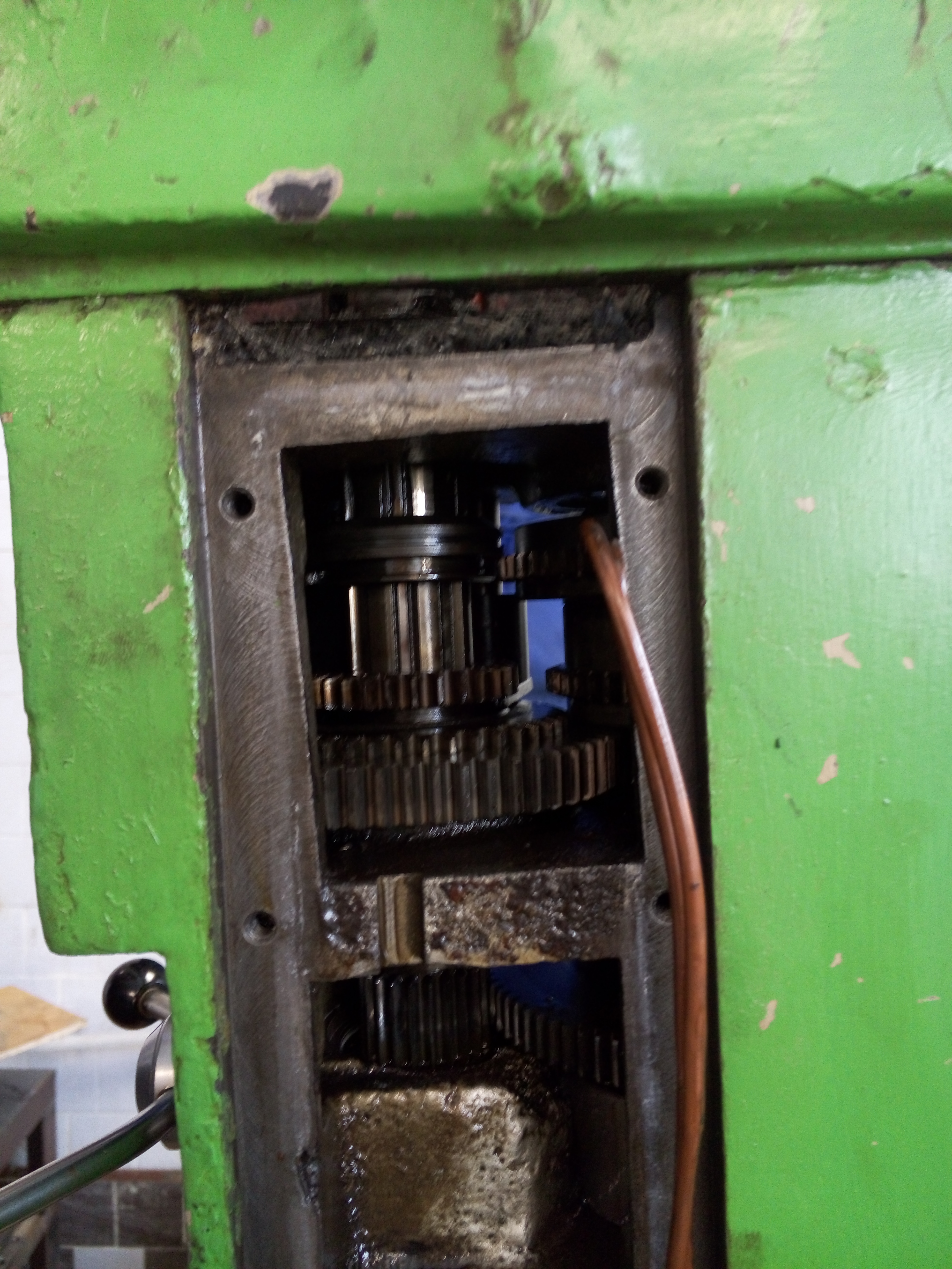

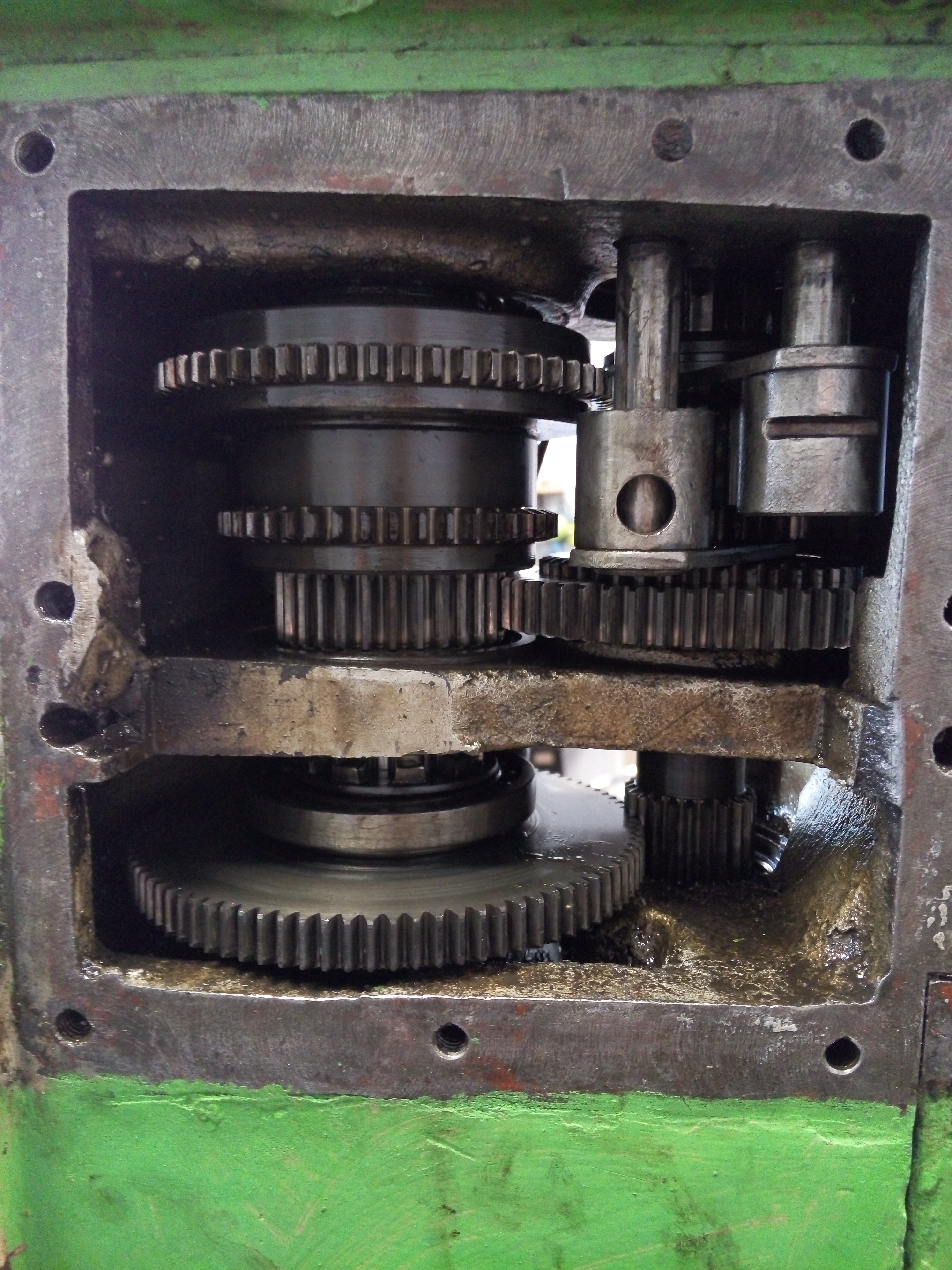

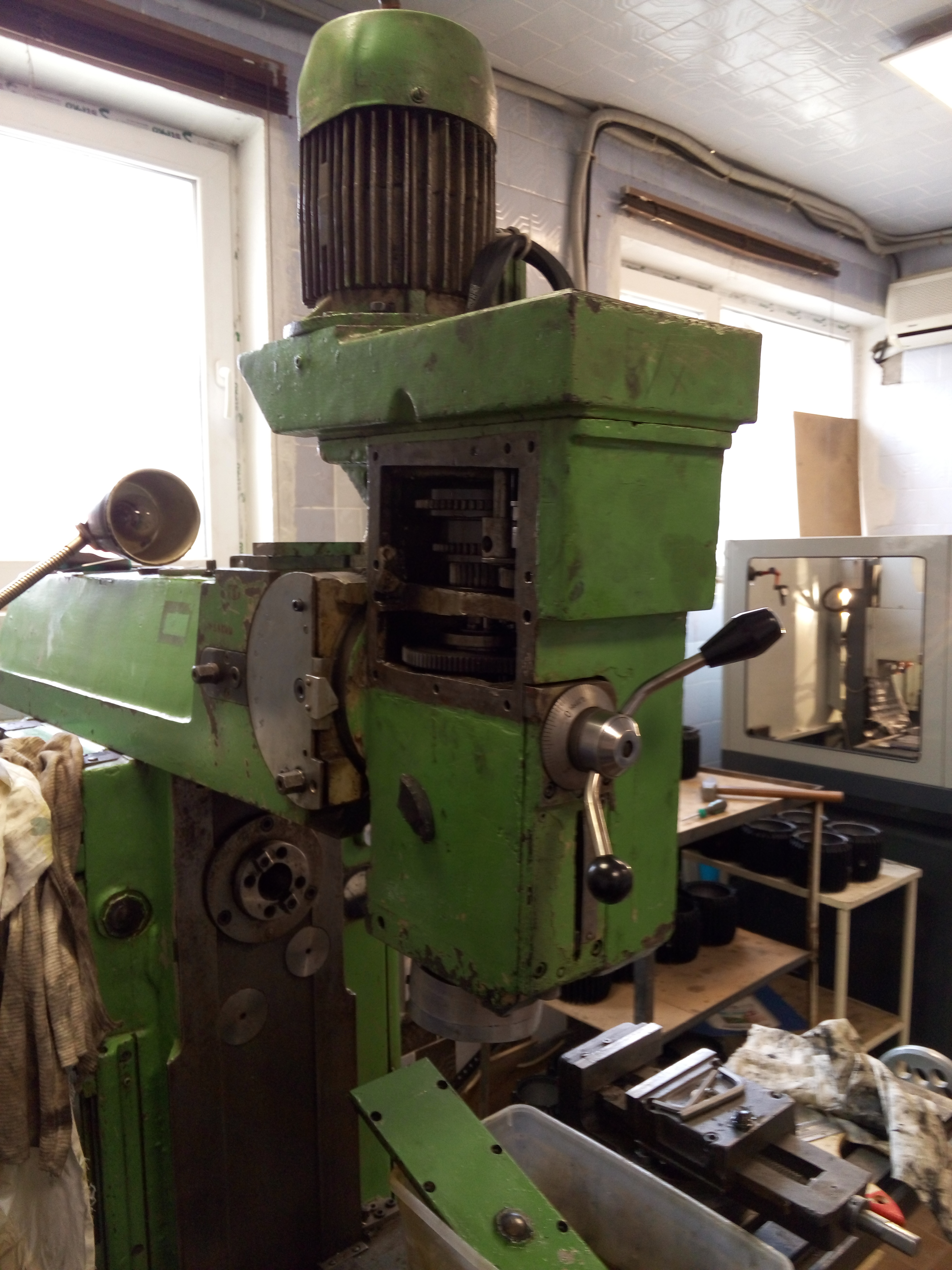

Может что сможешь подсказать, у меня тут проблемка со станком, вертикальный шпиндель стал в нейтральное положение и не крутит. Мотор крутит шкивы но на сам шпиндель передача не идет, переключатели не работают, разобрали хз что там :thinking: Может подскажешь в чем может быть дело или если может есть документация к этому узлу, буду рад любой помощи.

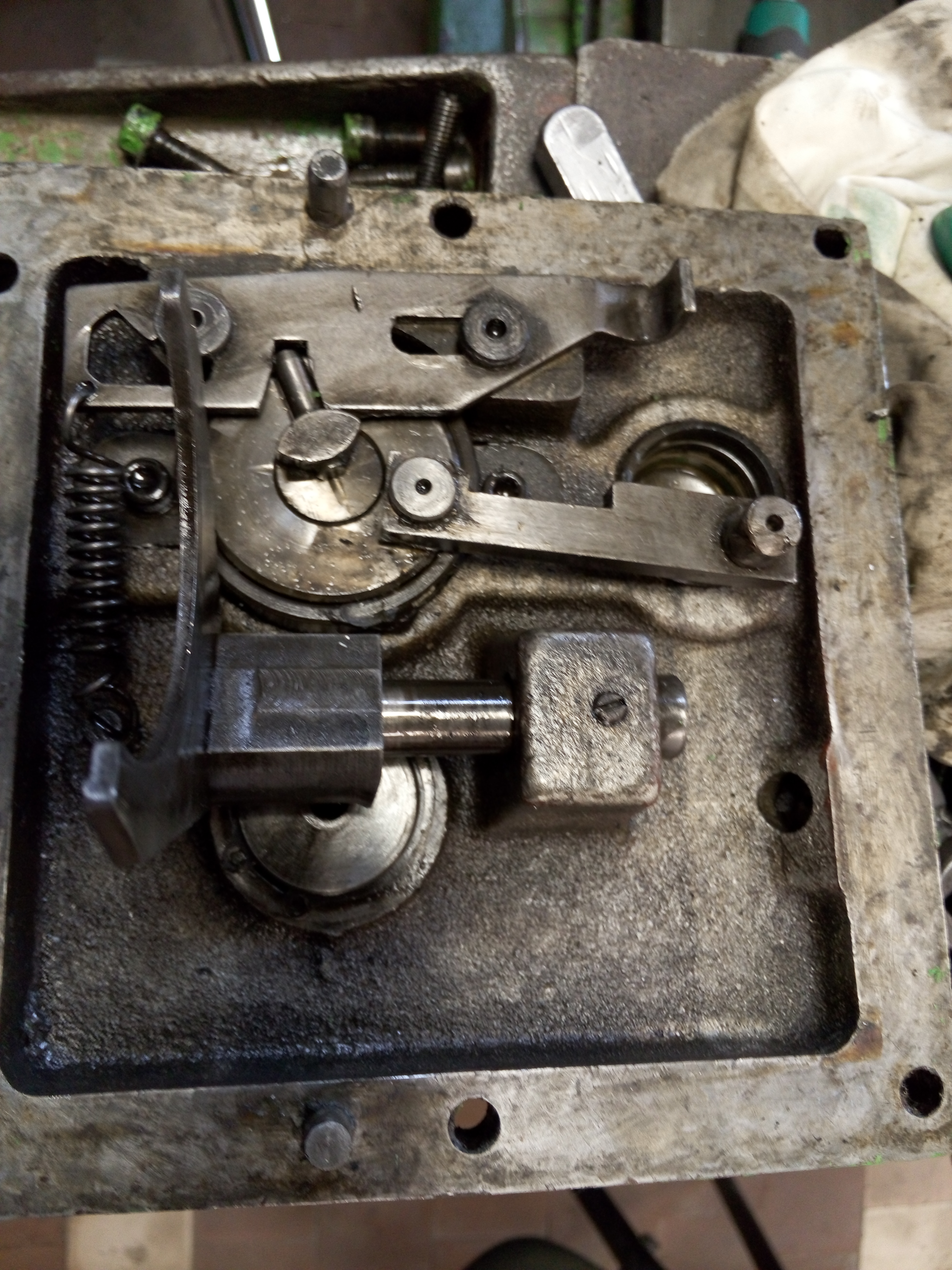

Вот тут на пальце зацепления тот что с права есть косая выработка, грешу на нее может вышел с зацепления? (6707 просмотров) <a class='original' href='./download/file.php?id=106556&mode=view' target=_blank>Загрузить оригинал (6.35 МБ)</a>
Re: установка ЧПУ на 6Т80Ш
Смотри кто кого толкает и кто не в зацеплении.
Одна ручка на сколько я помню переключает повышенные / пониженные, а вторая передачи. Кто-то выпадает.
Крышку с переключателями закрой обратно. По переключателям посмотрю. Там можно переключить так что будет нейтралка.
Документация есть здесь: http://www.chipmaker.ru/index.php?app=c ... mMainBar=1 (но нужно быть зарегистрированным)

Спасибо, документацию скачал, разбираюсь. Видимых поломок или повреждений не нашел, в общем буду пробовать, еще раз Спасибо!
