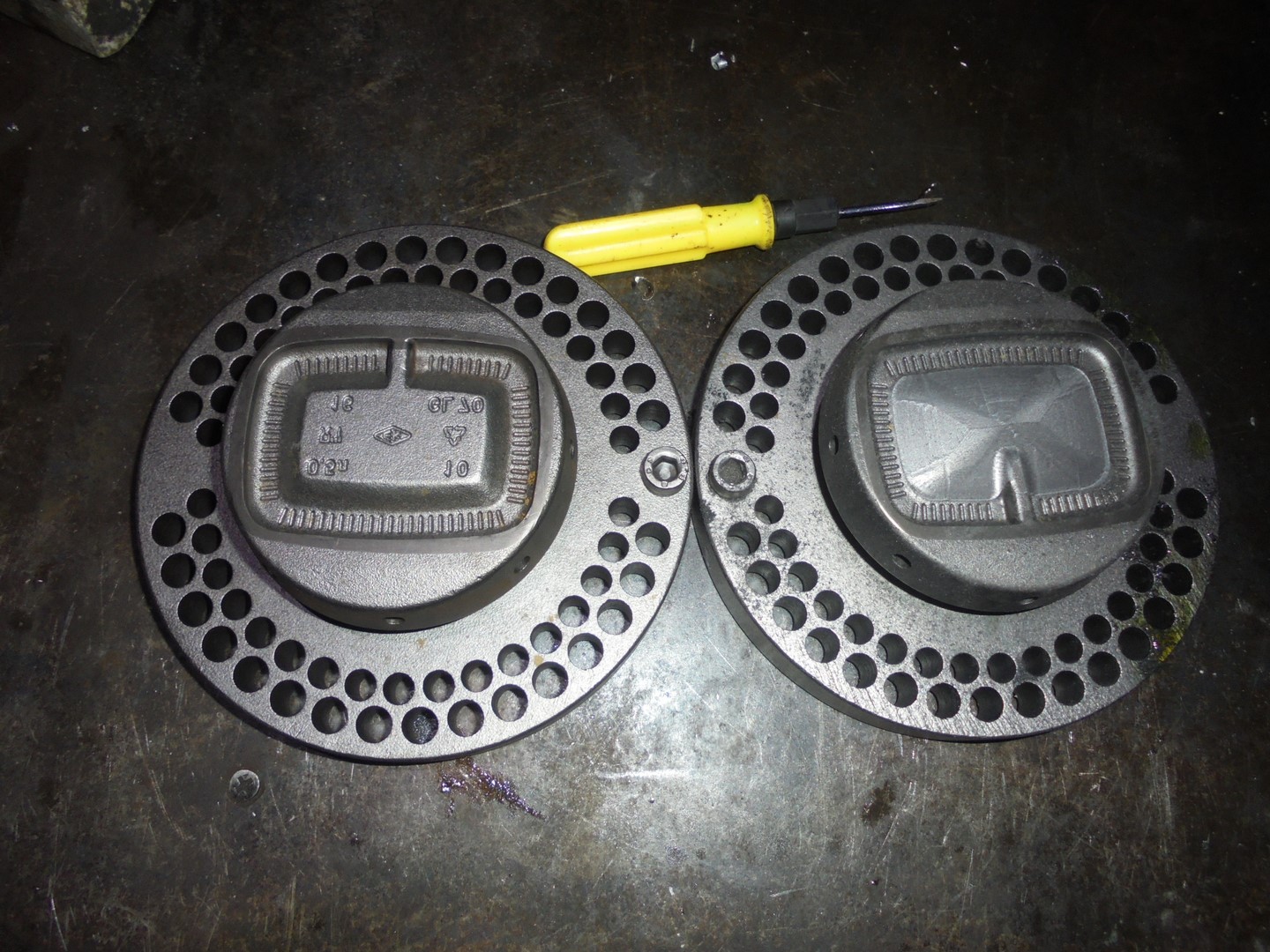

Еще формы притащили на доработку:
До и после.
