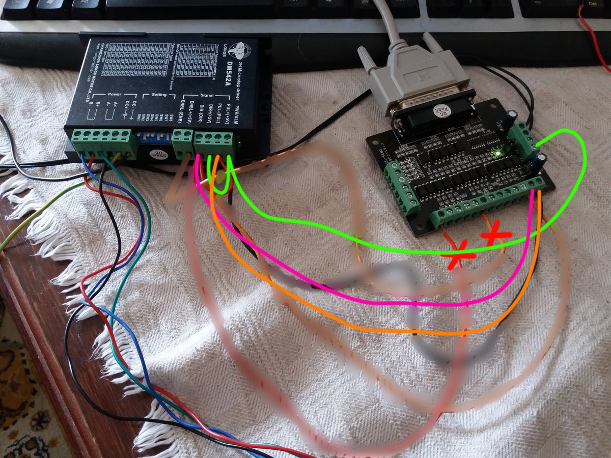

вот как переделать надо :eat:
P_20180418_161915.jpg (2440 просмотров) <a class='original' href='./download/file.php?id=137460&mode=view' target=_blank>Загрузить оригинал (681.97 КБ)</a>

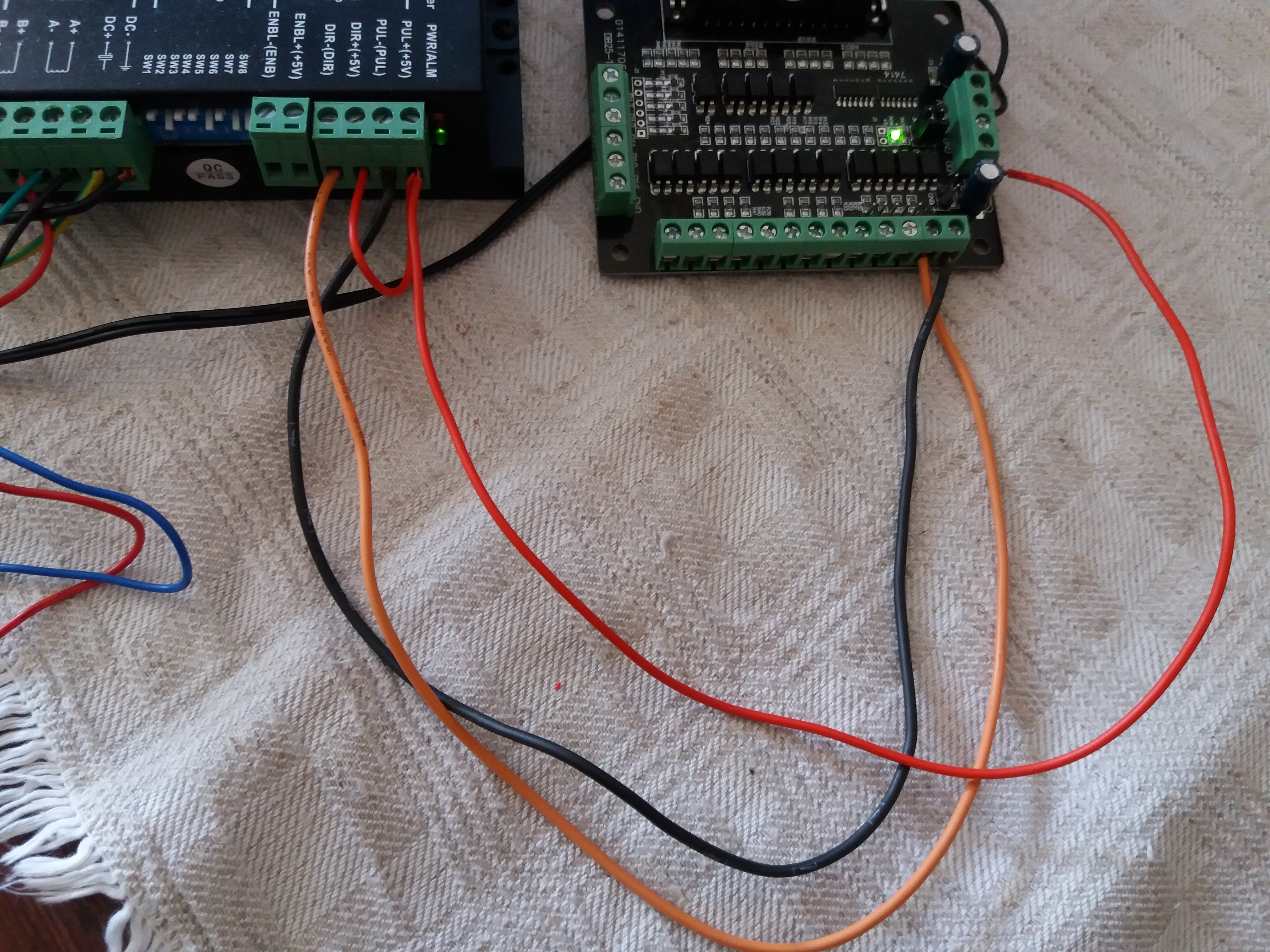

Enbl+ не подключать к Dir+иStep+?
шпиндель
Сообщения: 1696
Репутация: 901
Откуда: Бологое
Re: Подключение драйверов к контроллеру
Сообщение шпиндель »
Rolkis писал(а):Enbl+ не подключать к Dir+иStep+?
да, не подключай...на моей картинке, комплект ко второму станку..первый станок работает с таким же подключением, проблем у станка вообще нет, работает как часы..
Rolkis
Сообщения: 46
Зарегистрирован: 10 апр 2018, 06:44
Настоящее имя: Rolandas
Сообщение Rolkis »

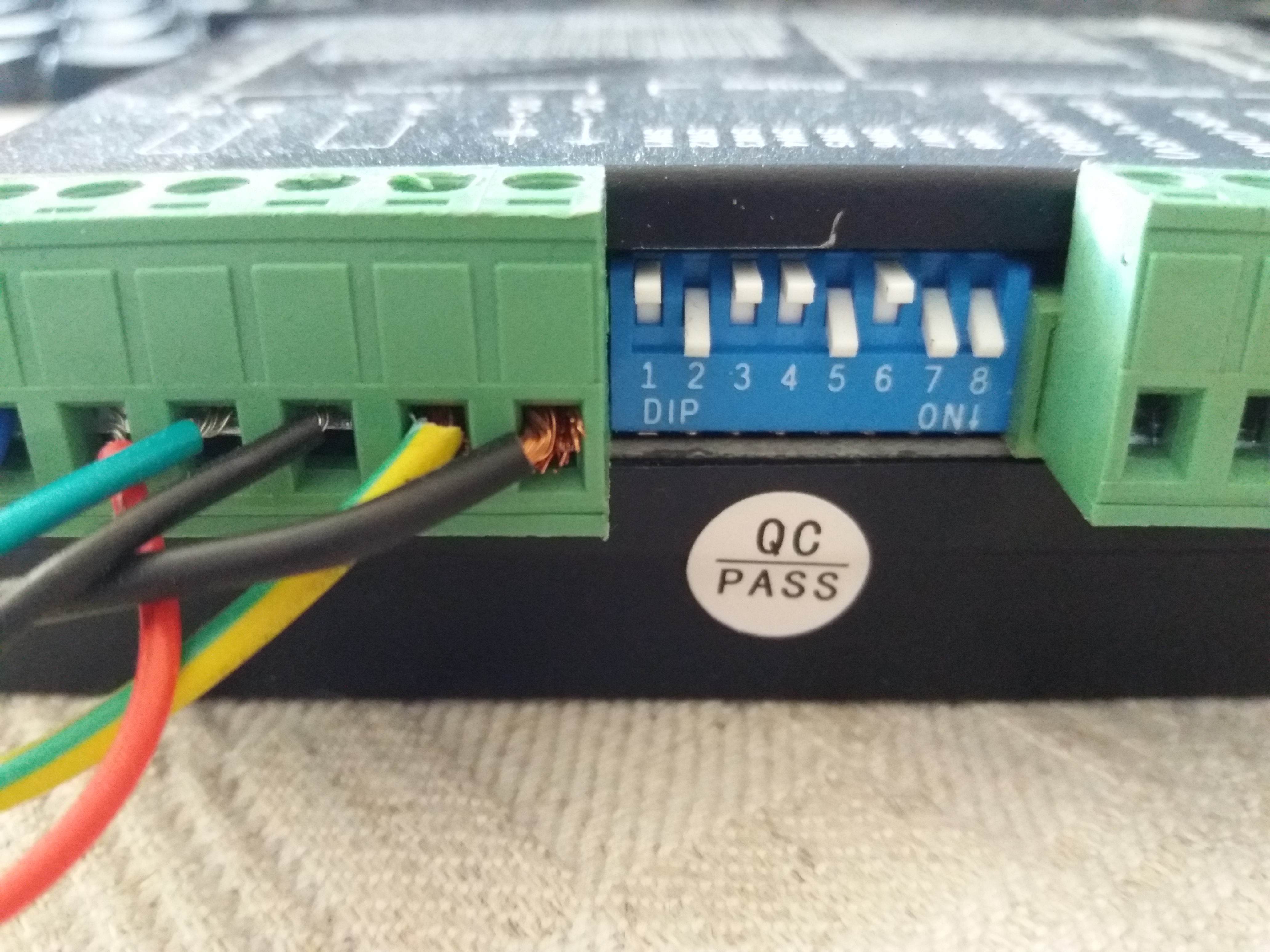

Соединил по Вашей схеме -не помогло.Может в настройках Мача что ни так.Или свитчи драйвера как то по другому должны быть?
20180419_124643.jpg (2414 просмотров) <a class='original' href='./download/file.php?id=137513&mode=view' target=_blank>Загрузить оригинал (4.29 МБ)</a>
20180419_124701.jpg (2414 просмотров) <a class='original' href='./download/file.php?id=137514&mode=view' target=_blank>Загрузить оригинал (3.21 МБ)</a>

Rolkis писал(а):Или свитчи драйвера как то по другому должны быть?
у меня так же настроены

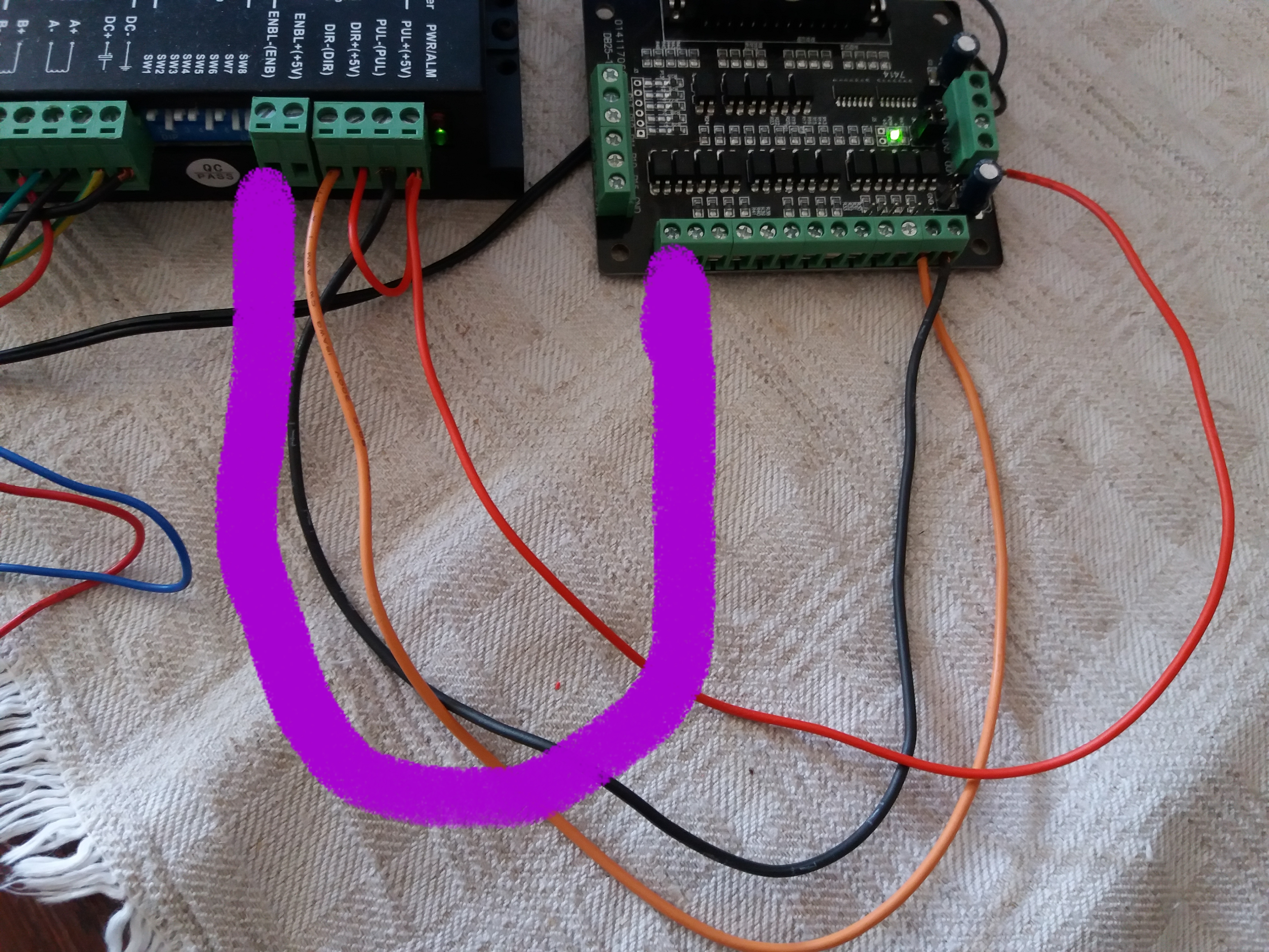

А нет беды если у меня питание 5в от телефонного адаптера?
Еще у меня нет заземления нигде.
Подключал Енбл - к GND (фото) - тестером померил -5в есть , а если без енбл- то ноль вольт.

Что не понятно?
1. Прописали ли вы порт, который вам говорил ранее, в ваших скринах он не верный и не будет работать 100%.
2. Сигнал на Lpt может иметь грубо говоря только два положения, либо есть напряжение на определённом пине, либо его нет. Вся логика.
Если вы ожидаете сигнал на пинах 2,3,4,5,6,7 (настройки ваших осей) , проверить(поймать) изменение напряжения на этих пинах при подаче сигнала (из мача клавиатурой - стрелки вверх вниз, вправо влево и пеиджап пейдждаун) дело 5 секунд если все потроха на столе.
