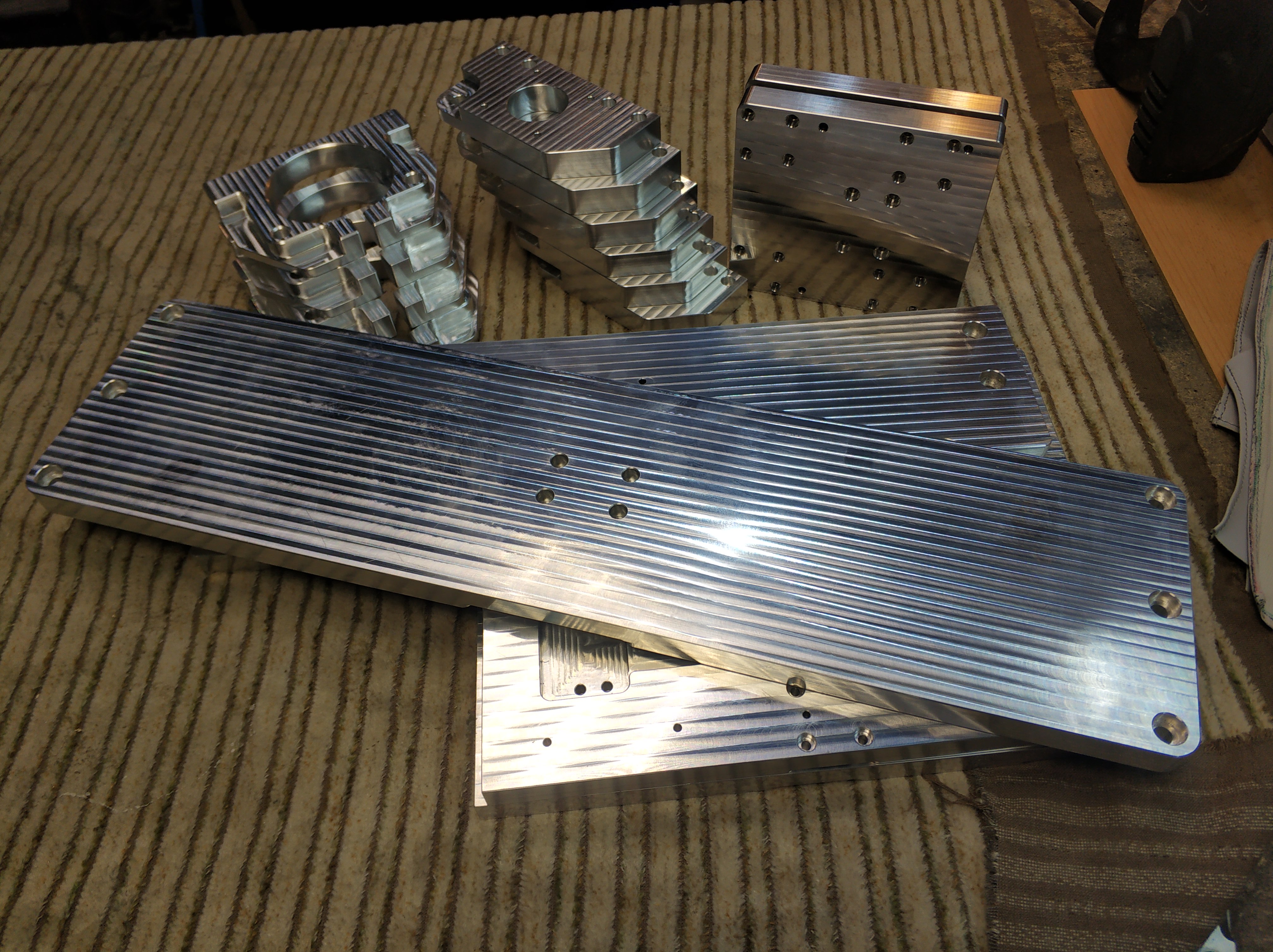

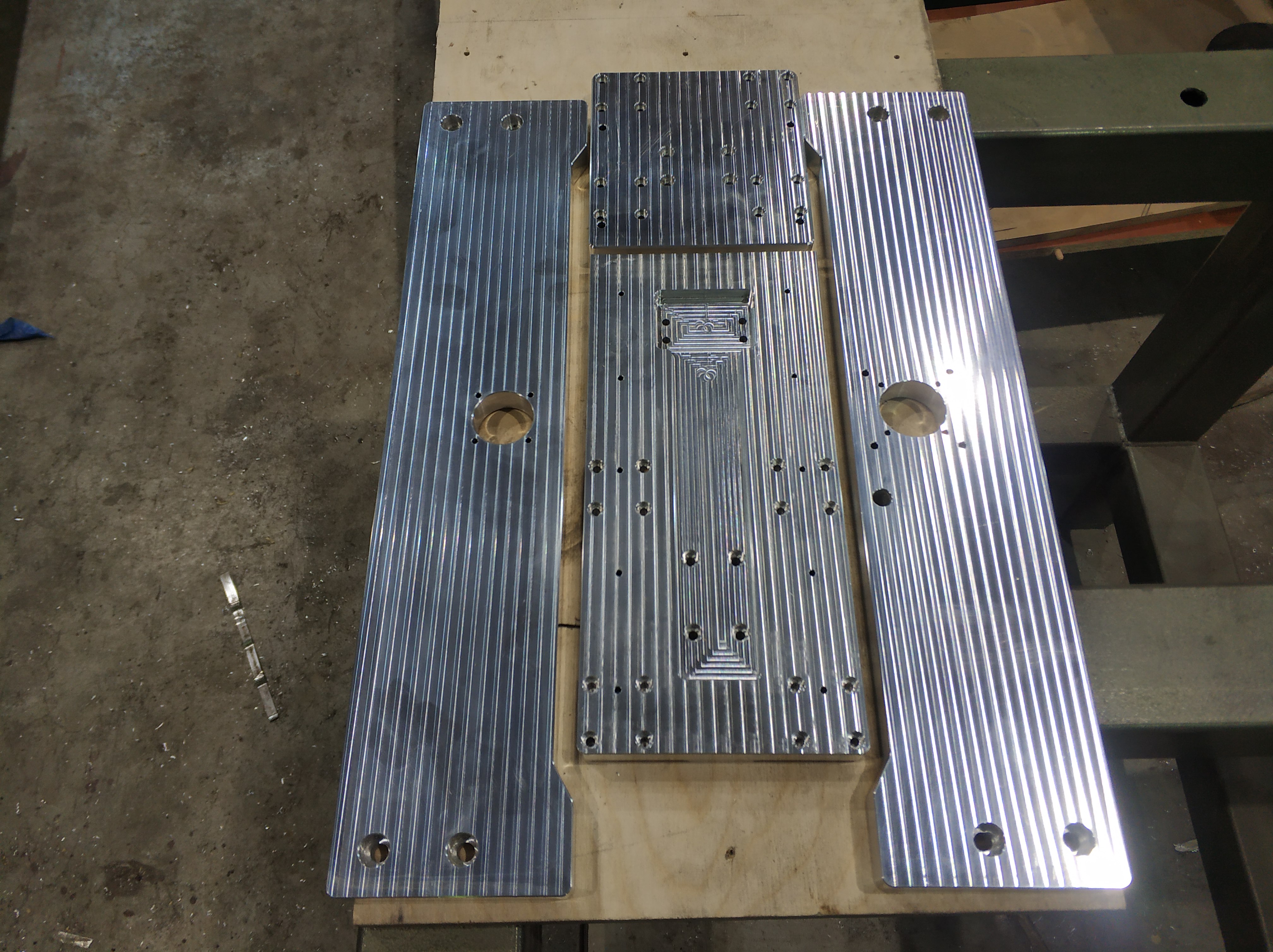

Небольшие заказики.
IMG_20191027_134959.jpg (7015 просмотров) <a class='original' href='./download/file.php?id=171108&mode=view' target=_blank>Загрузить оригинал (1.37 МБ)</a>
IMG_20191027_135021.jpg (7015 просмотров) <a class='original' href='./download/file.php?id=171109&mode=view' target=_blank>Загрузить оригинал (1.36 МБ)</a>
IMG_20191028_133035.jpg (7015 просмотров) <a class='original' href='./download/file.php?id=171110&mode=view' target=_blank>Загрузить оригинал (1.8 МБ)</a>

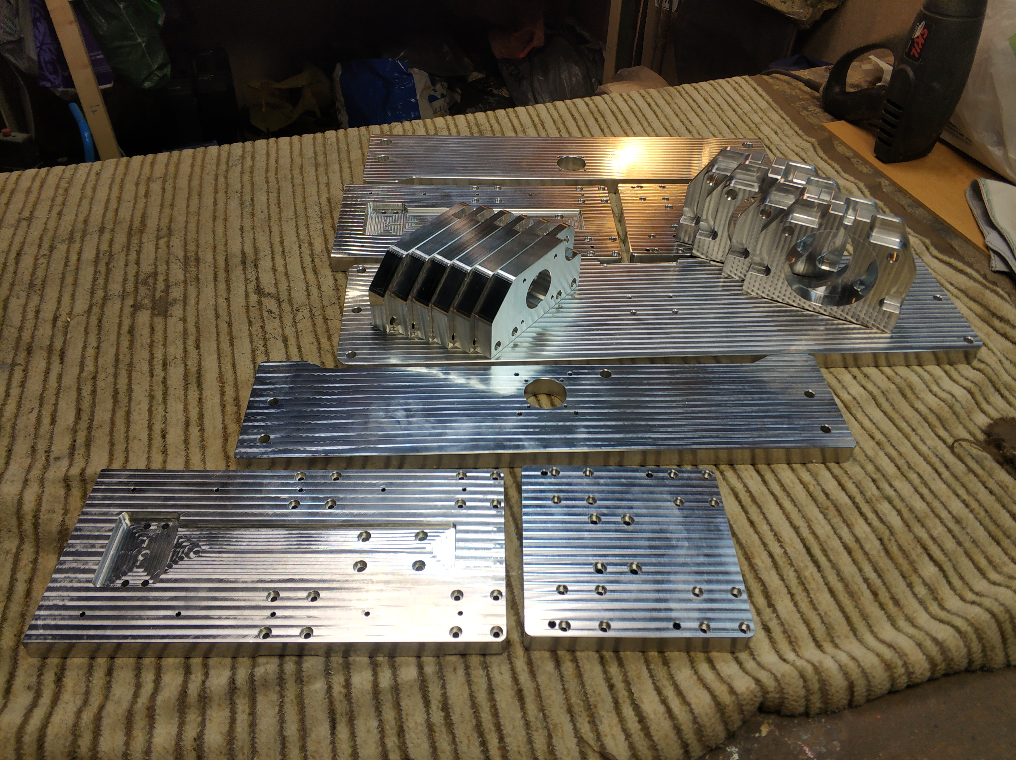

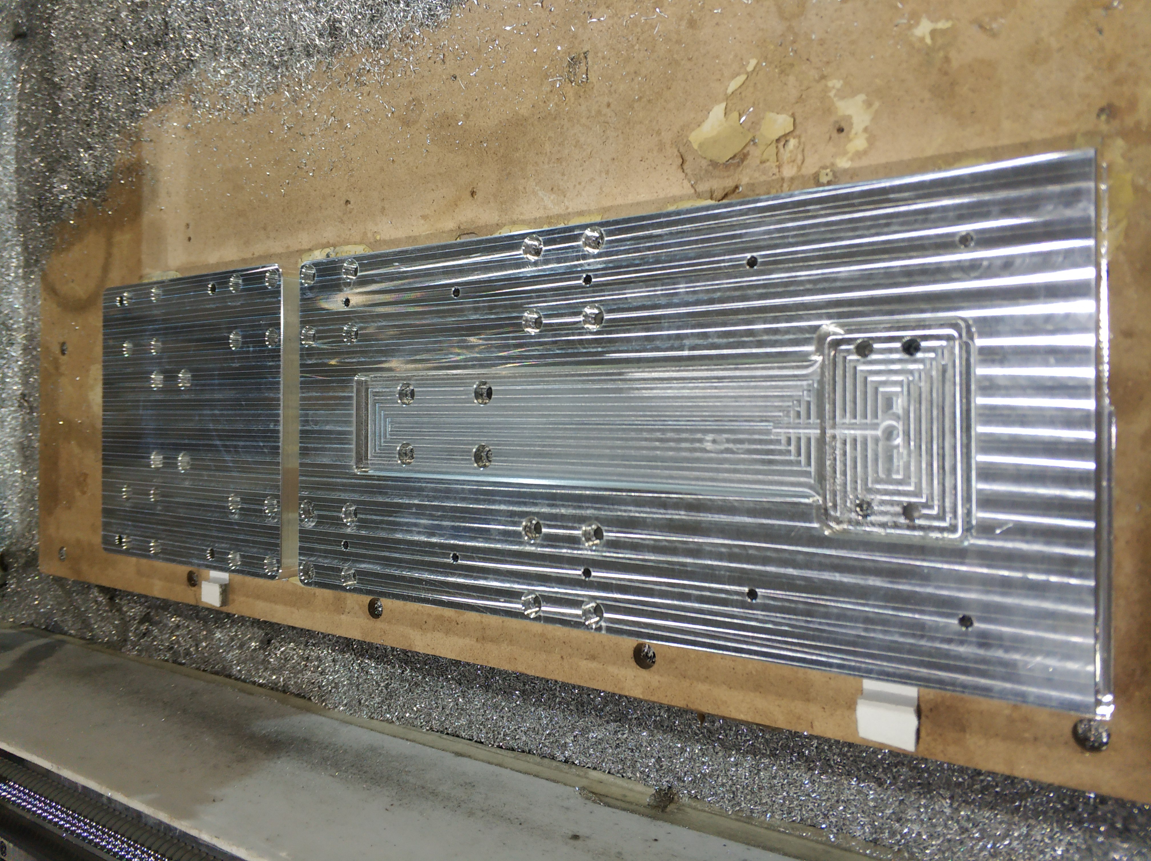

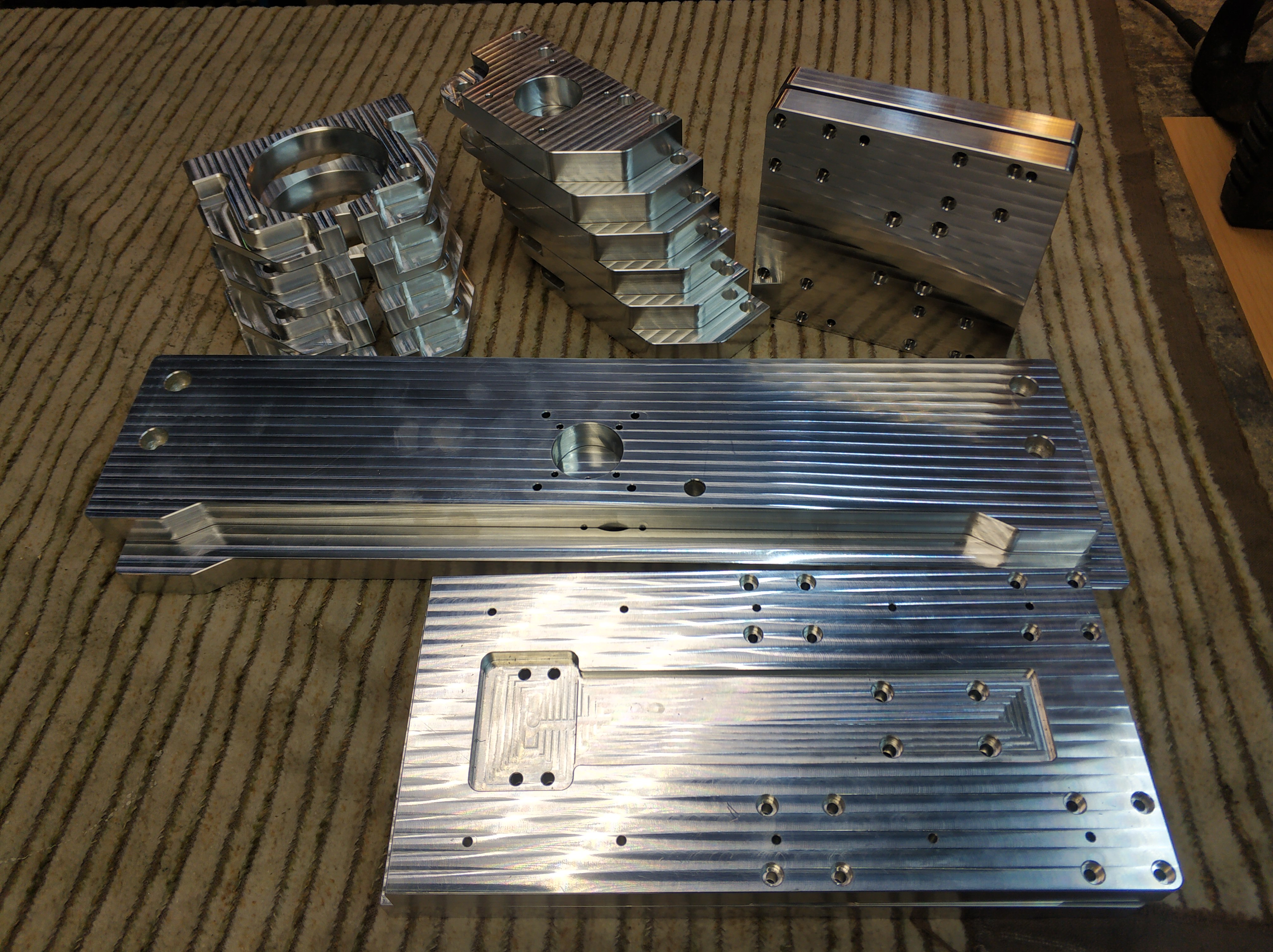

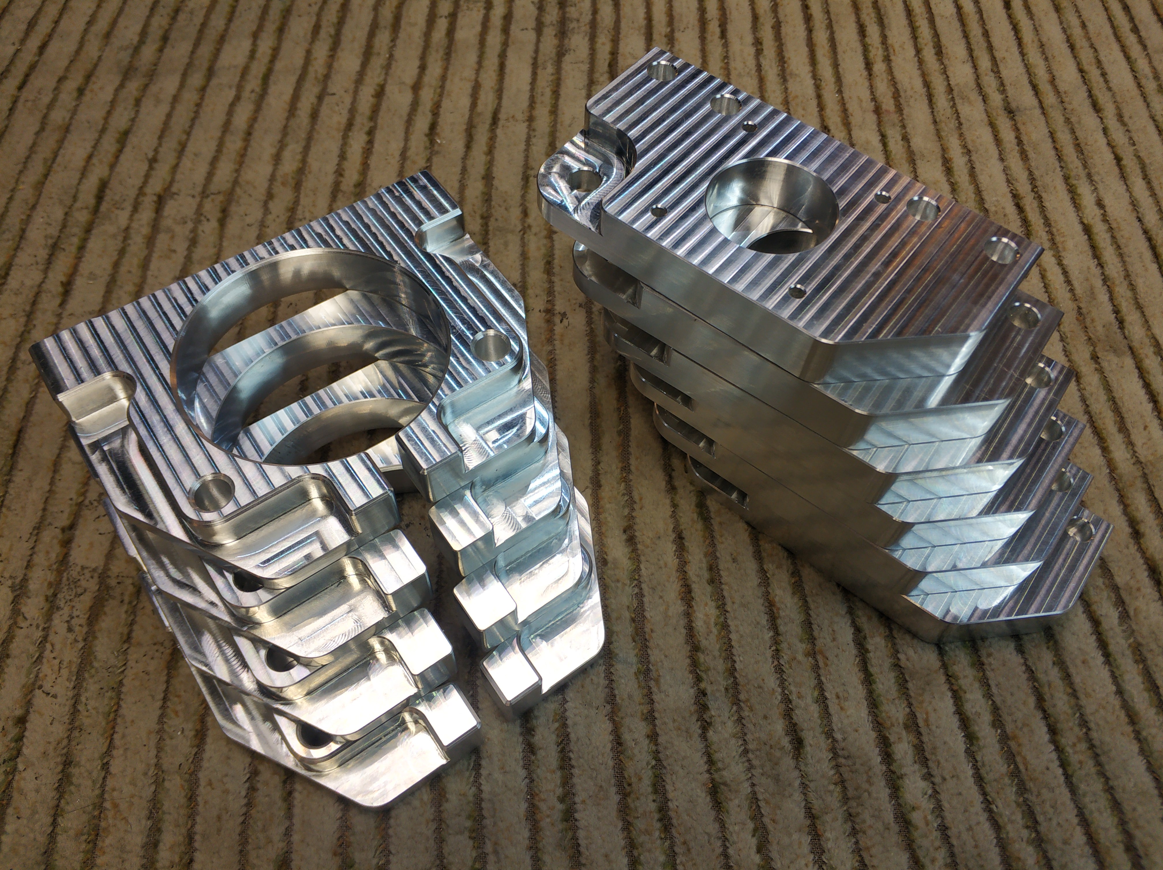

Вторая часть деталек.
IMG_20191029_222900.jpg (6857 просмотров) <a class='original' href='./download/file.php?id=171339&mode=view' target=_blank>Загрузить оригинал (2.22 МБ)</a>
IMG_20191031_152210.jpg (6857 просмотров) <a class='original' href='./download/file.php?id=171340&mode=view' target=_blank>Загрузить оригинал (2.35 МБ)</a>
IMG_20191031_161207.jpg (6857 просмотров) <a class='original' href='./download/file.php?id=171341&mode=view' target=_blank>Загрузить оригинал (1.78 МБ)</a>

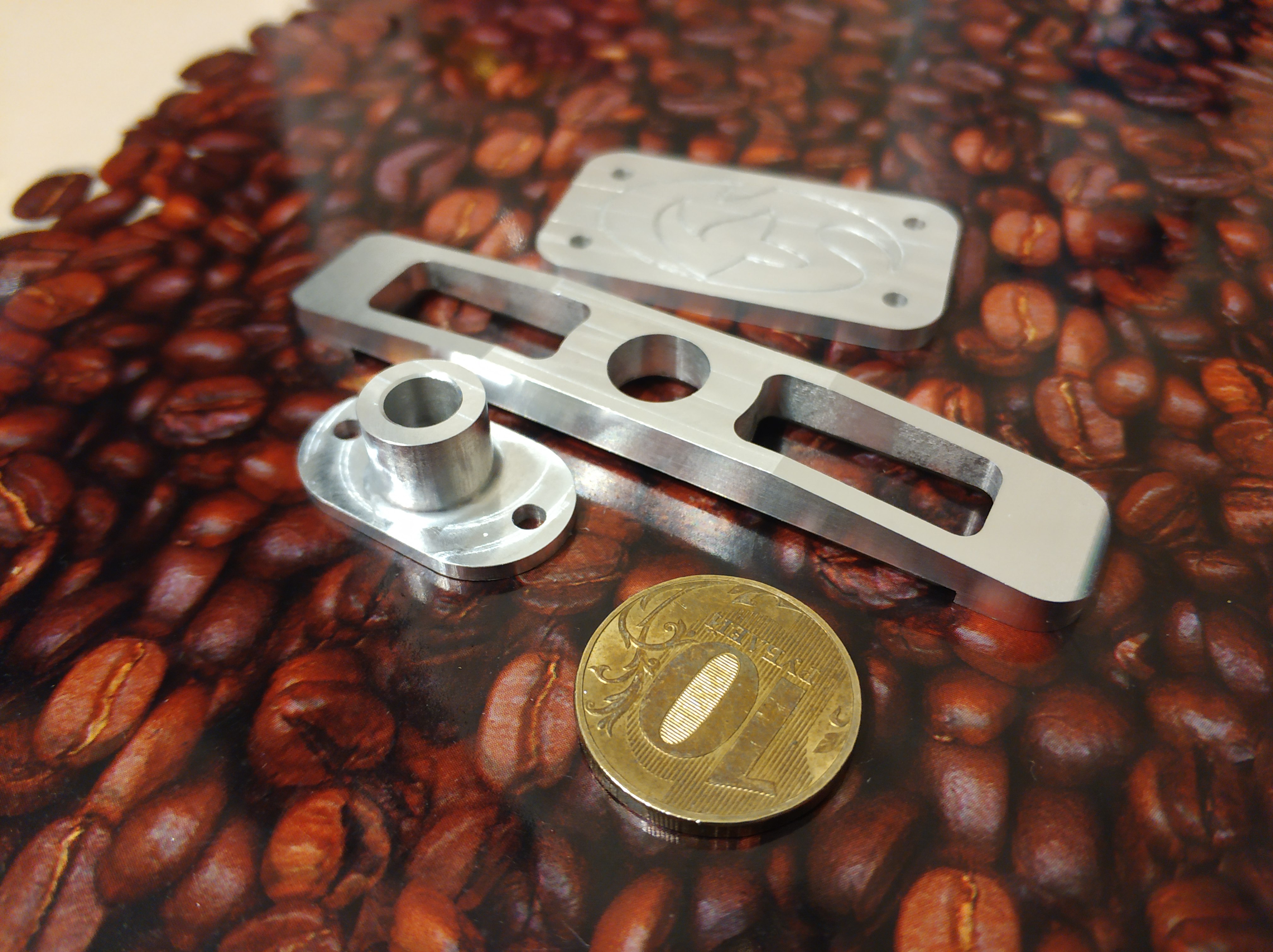

Мелкие железки, что это и для чего я незнаю, но провозился долго, причем без заморочек с чистовыми в некоторых местах.
IMG_20191104_212523.jpg (6683 просмотра) <a class='original' href='./download/file.php?id=171575&mode=view' target=_blank>Загрузить оригинал (1.56 МБ)</a>

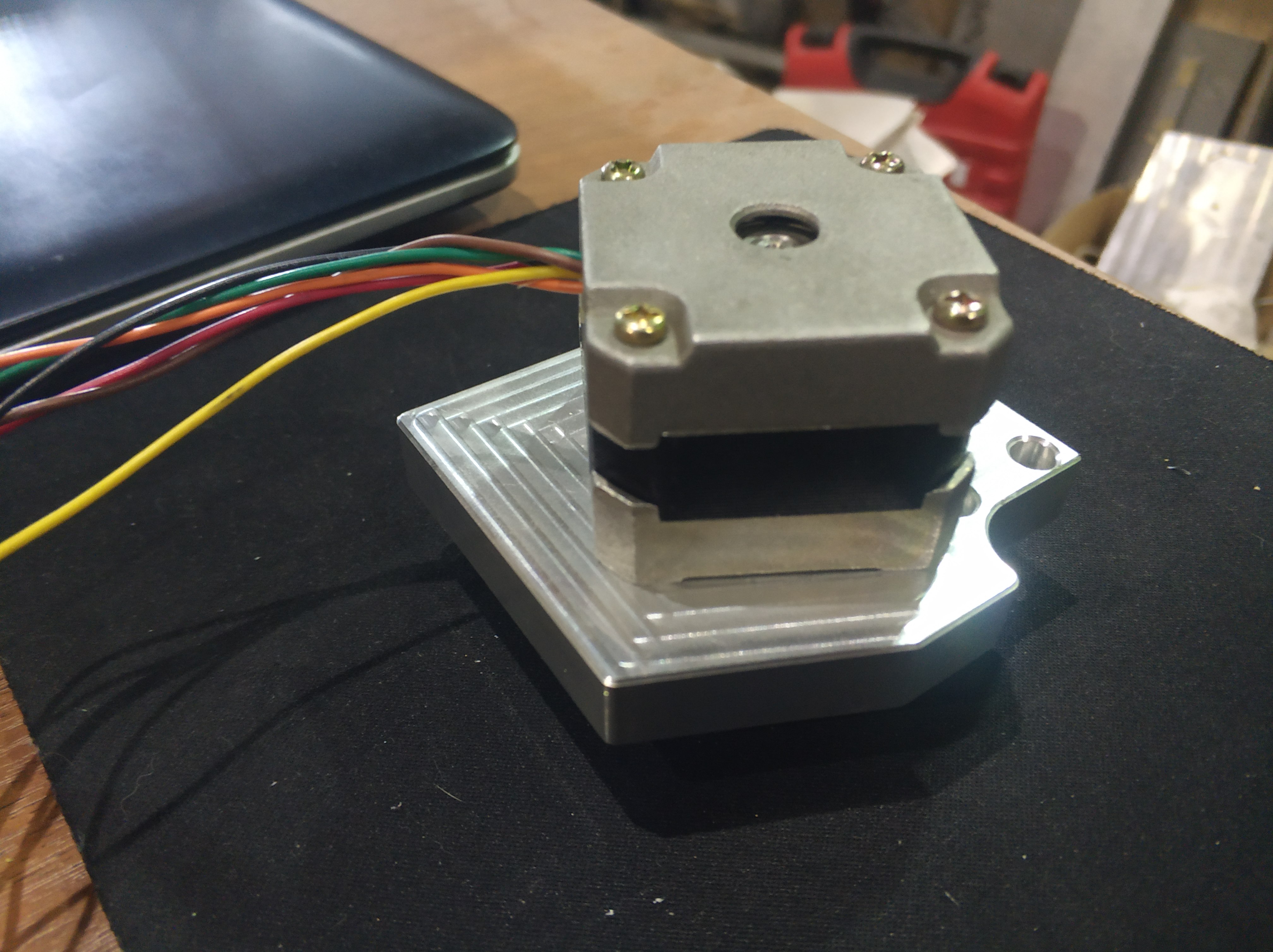

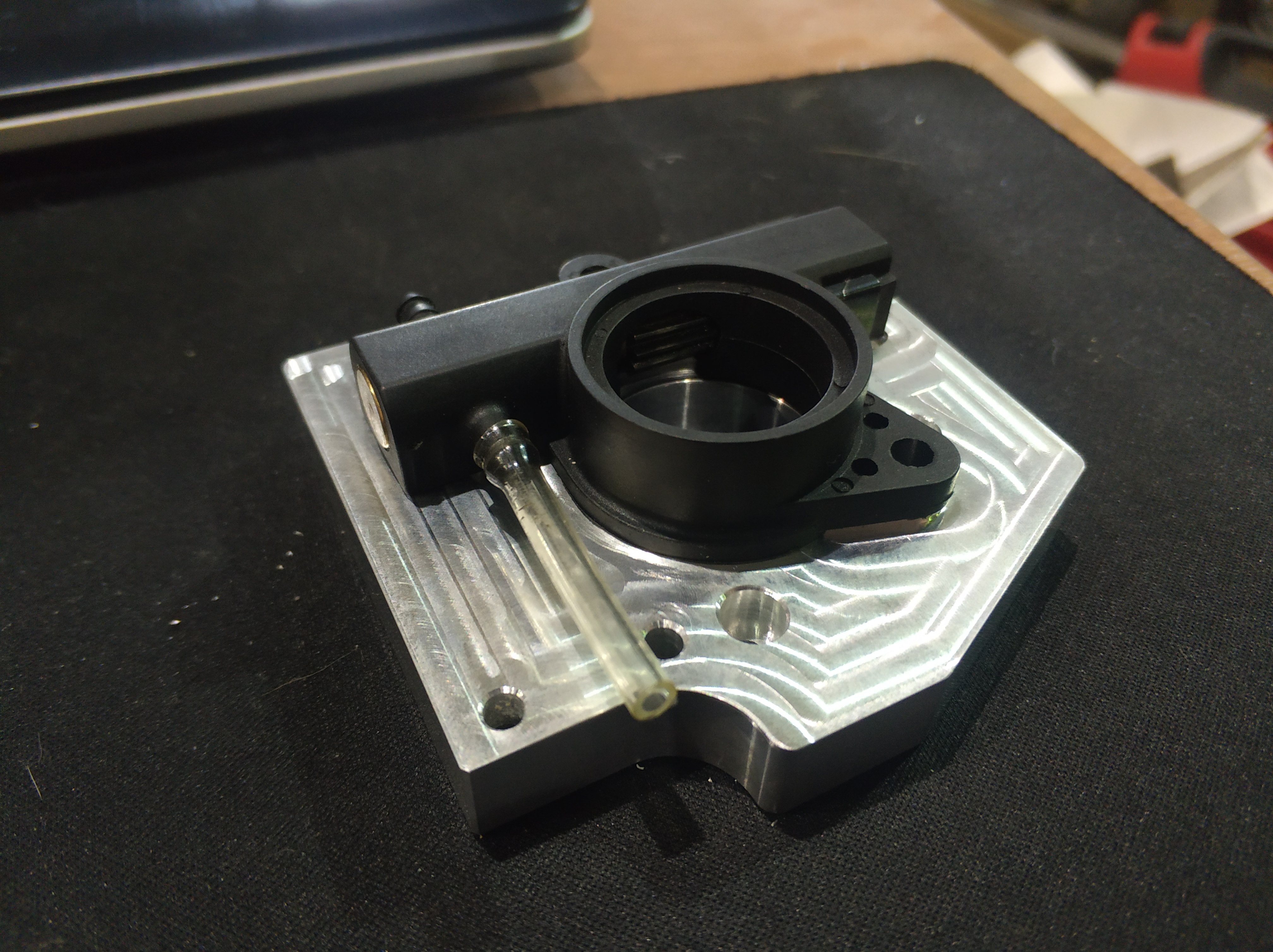

Вот что значит дурная голова рукам покоя не даёт)))

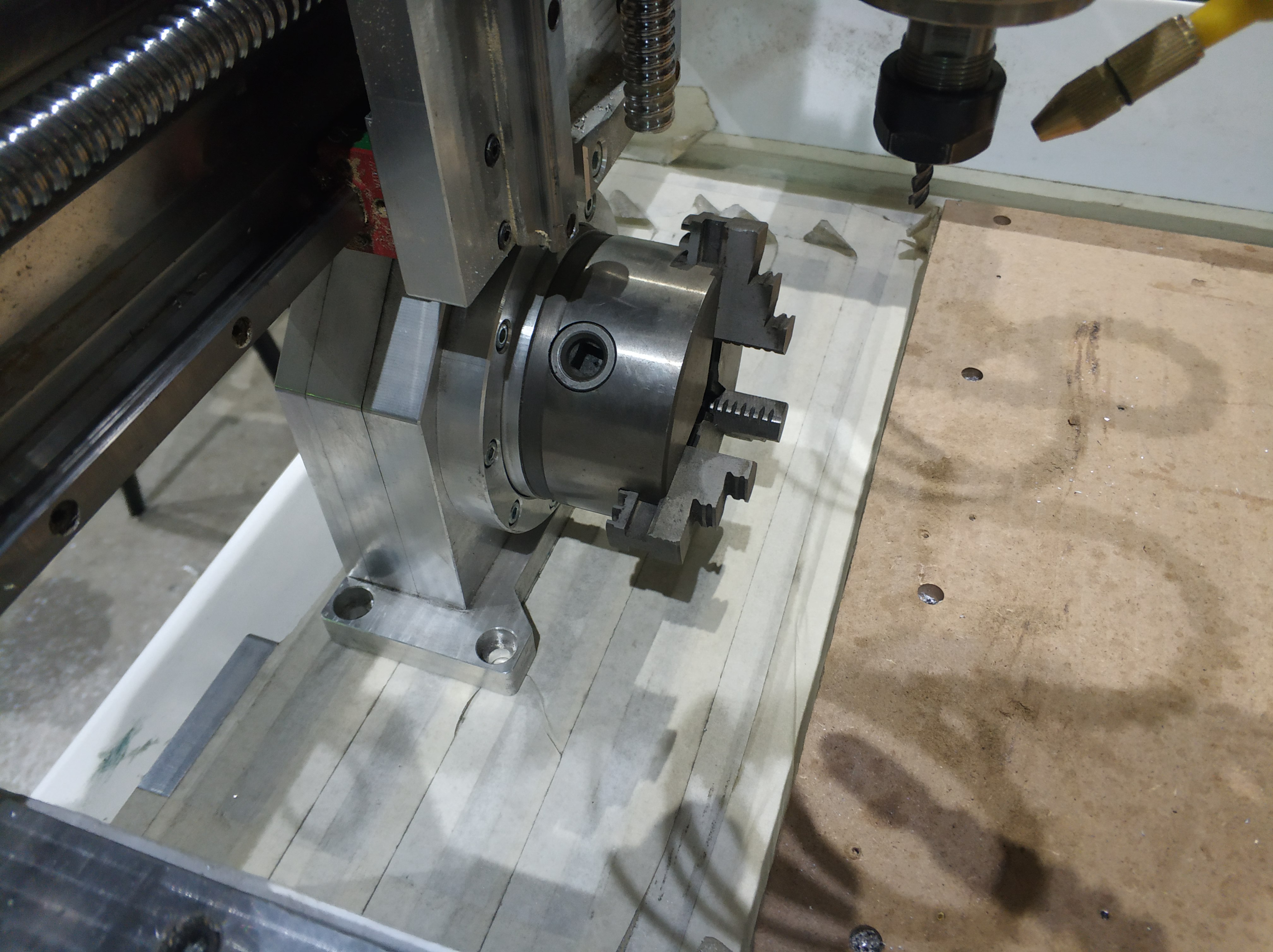

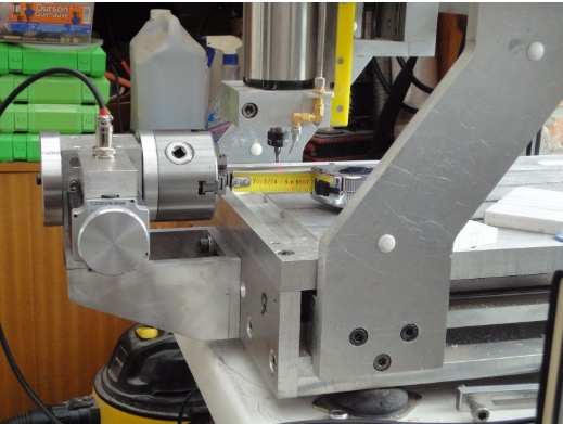

Решил тоже заморочиться с насосиком, незнаю пока что из этого выйдет, за основу взят плунжерный насос в корпусе от бензопилы точно не помню какой, шаговик семнадцатый, осталось закрепить червяка на валу, на фото его нет, драйвер не купил к нему пока так что даже попробовать пока немогу.
IMG_20191116_193539.jpg (6337 просмотров) <a class='original' href='./download/file.php?id=172218&mode=view' target=_blank>Загрузить оригинал (1.58 МБ)</a>
IMG_20191116_193558.jpg (6337 просмотров) <a class='original' href='./download/file.php?id=172219&mode=view' target=_blank>Загрузить оригинал (1.4 МБ)</a>
IMG_20191117_160809.jpg (6337 просмотров) <a class='original' href='./download/file.php?id=172220&mode=view' target=_blank>Загрузить оригинал (1.08 МБ)</a>

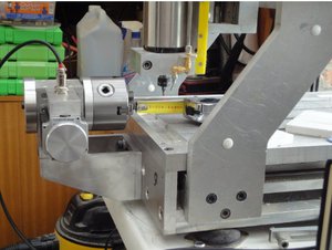

И попробовал подключить поворотку просто вместо одной из осей, вроде крутиться)))
https://youtu.be/7u-0x0x4eA8
И так как я с таким дел не имел, подскажите где и как ее лучше расположить, я пока прицелился на вариант сзади, ну и я так понимаю ставить ее чтобы она там постоянно стояла тоже не лучший вариант.
IMG_20191113_173436.jpg (6337 просмотров) <a class='original' href='./download/file.php?id=172221&mode=view' target=_blank>Загрузить оригинал (1.37 МБ)</a>

Coffeein
Сообщения: 2124
Репутация: 291
Re: 600х400 из профиля (открытый проект)
Сообщение Coffeein »
Хороший вопрос. Тоже думаю об этом. Еще ре разу не пилил на поворотке. Хочу скором времени попробовать. Буду следить за развитием вашей темы.
А если так)
Сообщение Gestap »
Илья, норм идея, в принципе если она будет съёмная можно в любом месте поставить.

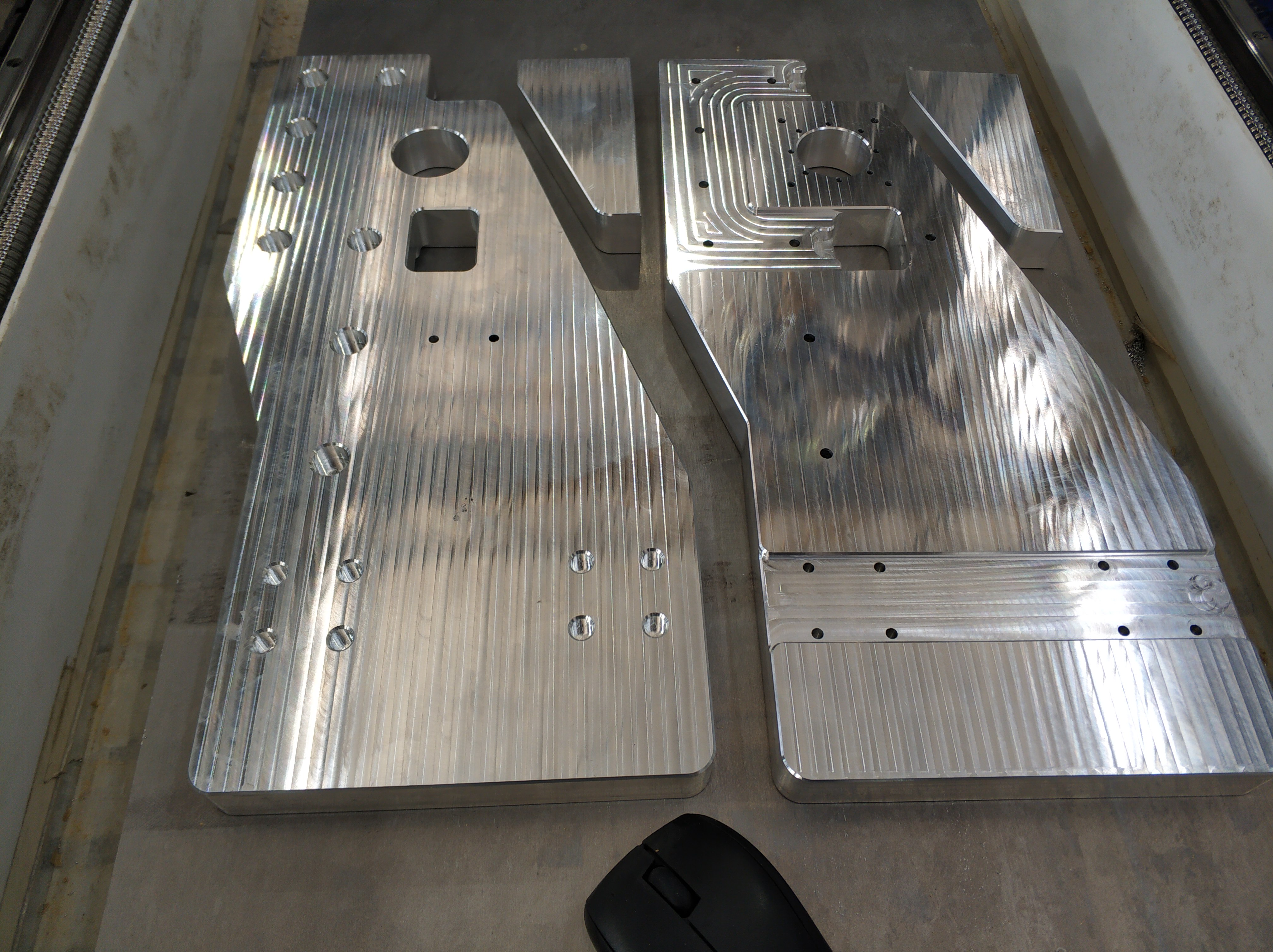

И обновка небольшая))) да, они здоровые, поворотного основания небудет, наверное придеться балку приподнять, лекальные не захотел, основным критерием были сменные губки.
IMG_20191130_195503.jpg (5790 просмотров) <a class='original' href='./download/file.php?id=172698&mode=view' target=_blank>Загрузить оригинал (1.85 МБ)</a>

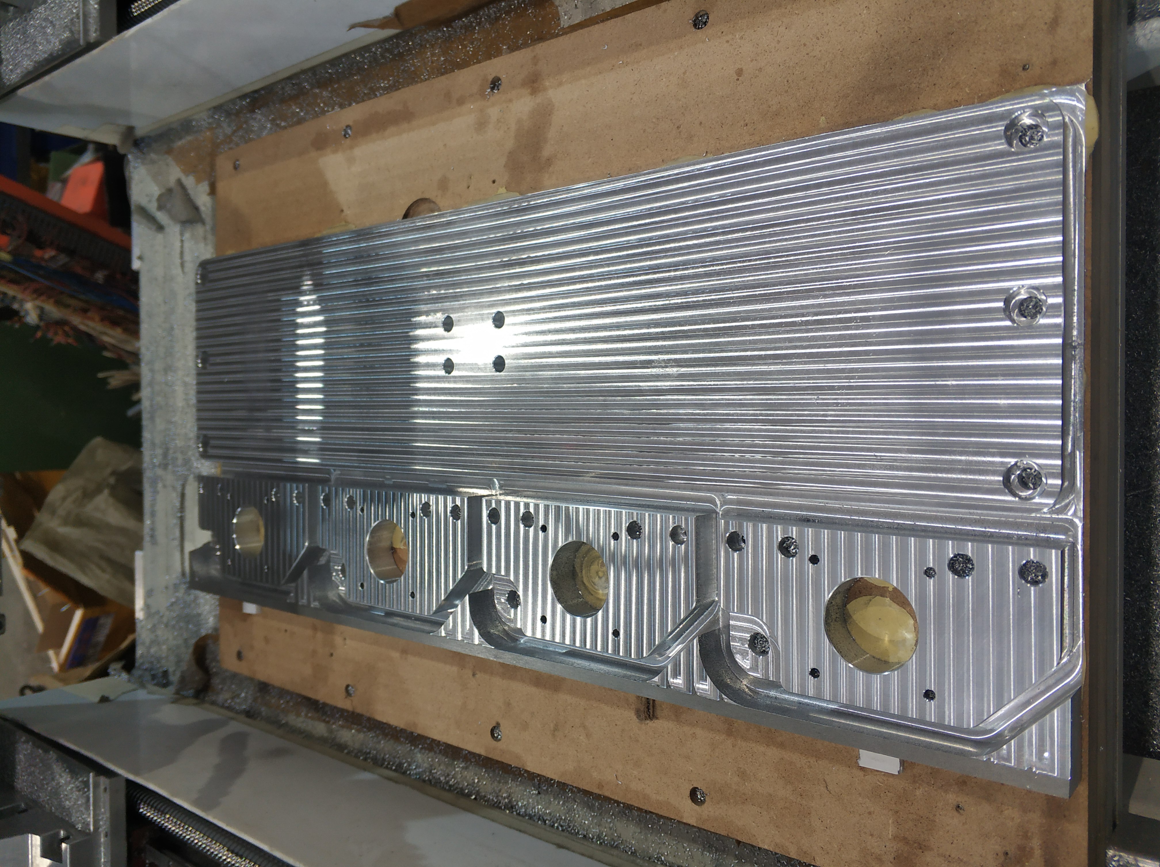

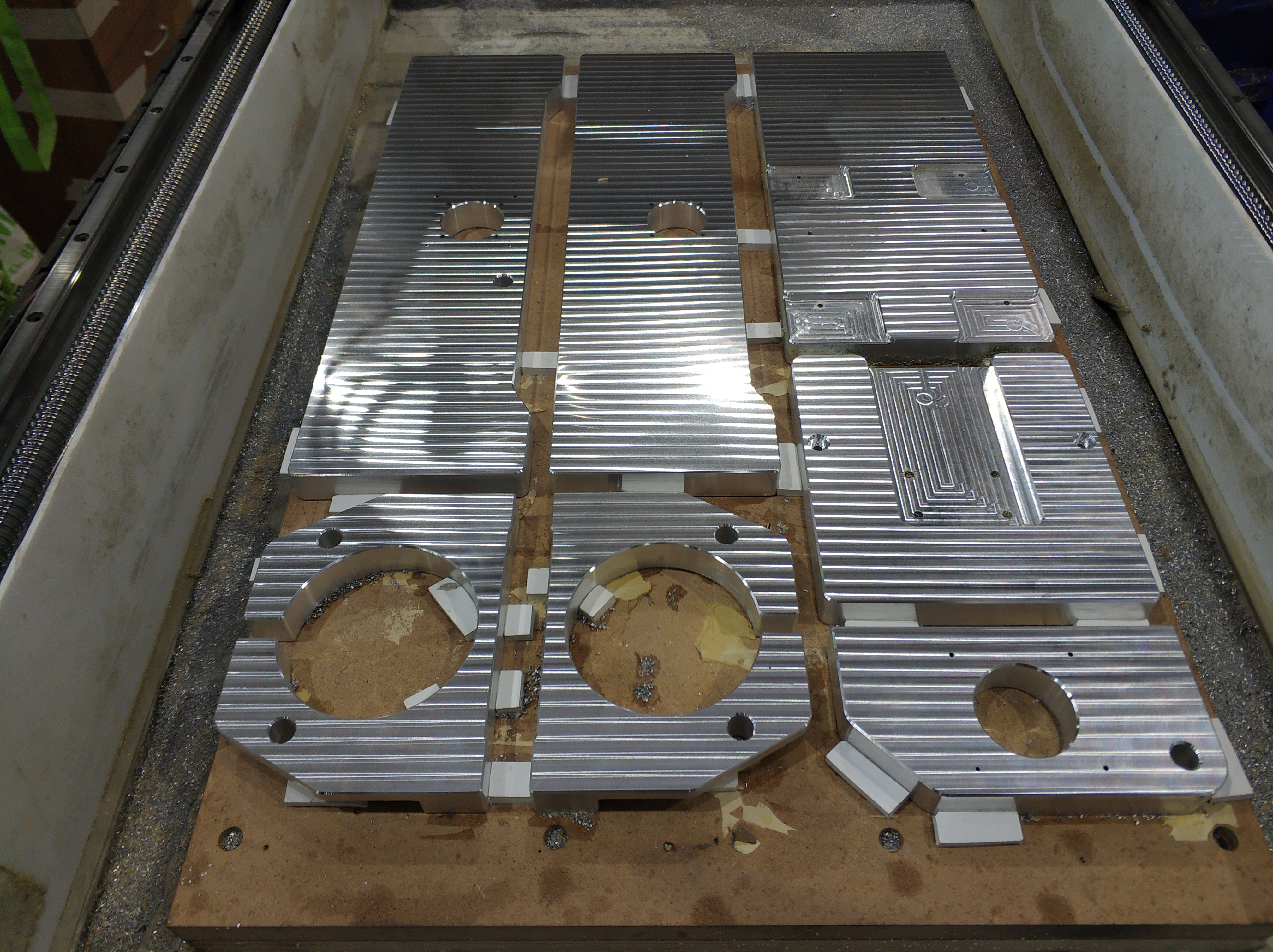

Ещё детальки, некоторые пока тока с одной стороны.

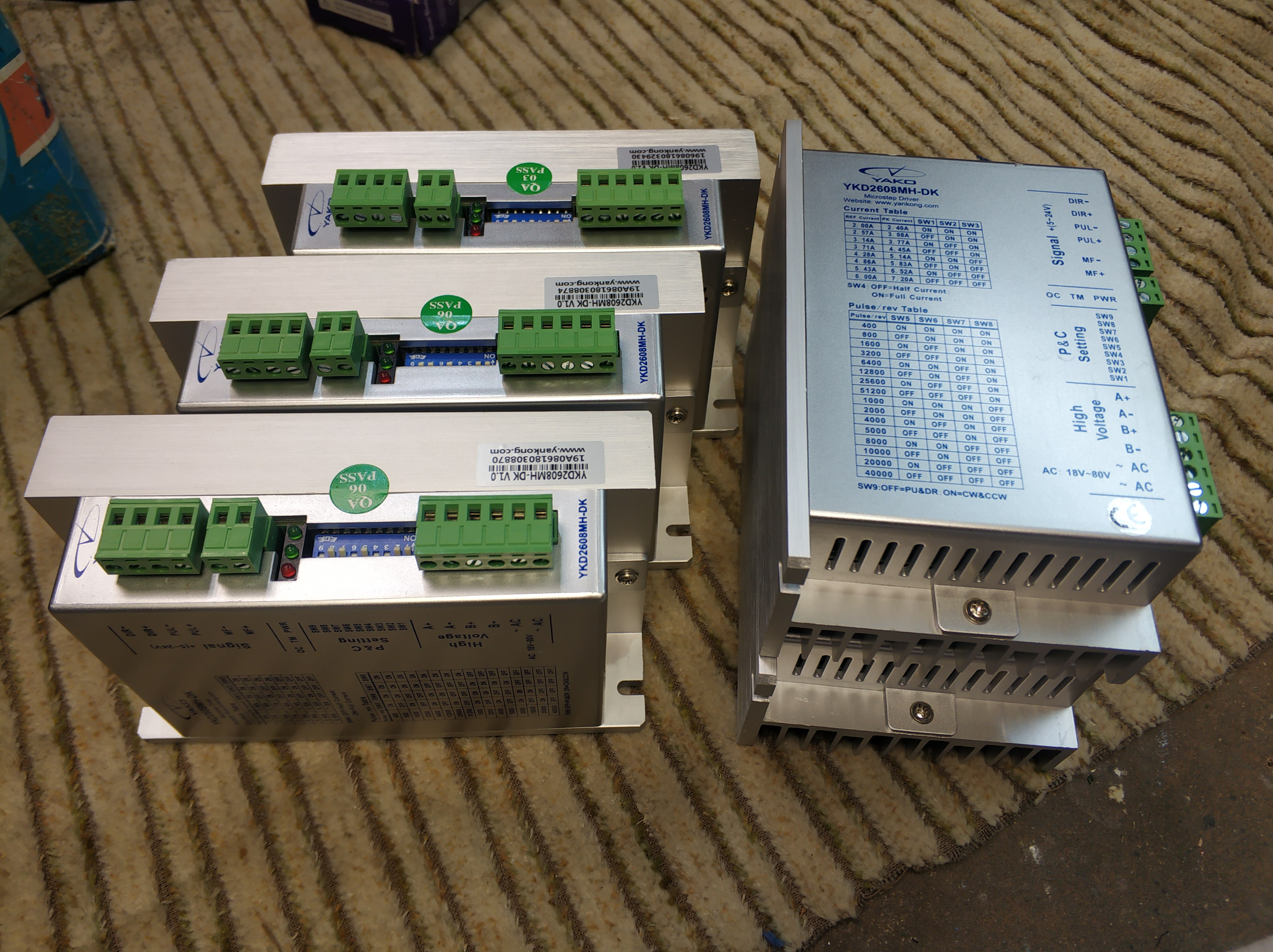

Обновки на станок)))
IMG_20191220_194018.jpg (4868 просмотров) <a class='original' href='./download/file.php?id=173729&mode=view' target=_blank>Загрузить оригинал (1.71 МБ)</a>

Gestap писал(а):Обновки на станок)))
Крутяк...где брал?
Gestap
Сообщения: 890
Репутация: 1089
Сообщение Gestap »
sereghik, у Гены заказывал, MGG тут на форуме.
