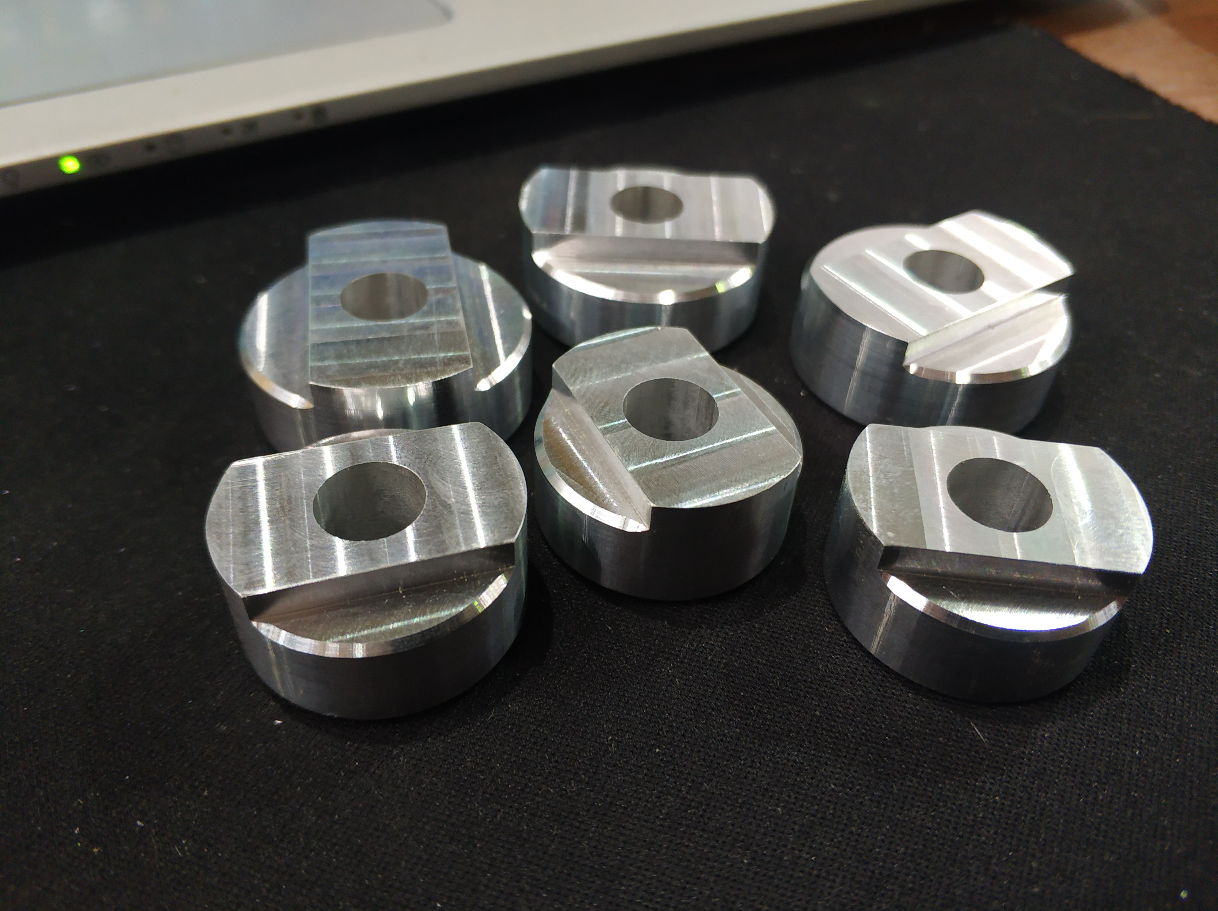

Небольшие заказики.
IMG_20191027_134959.jpg (7244 просмотра) <a class='original' href='./download/file.php?id=171108&mode=view' target=_blank>Загрузить оригинал (1.37 МБ)</a>
IMG_20191027_135021.jpg (7244 просмотра) <a class='original' href='./download/file.php?id=171109&mode=view' target=_blank>Загрузить оригинал (1.36 МБ)</a>
IMG_20191028_133035.jpg (7244 просмотра) <a class='original' href='./download/file.php?id=171110&mode=view' target=_blank>Загрузить оригинал (1.8 МБ)</a>

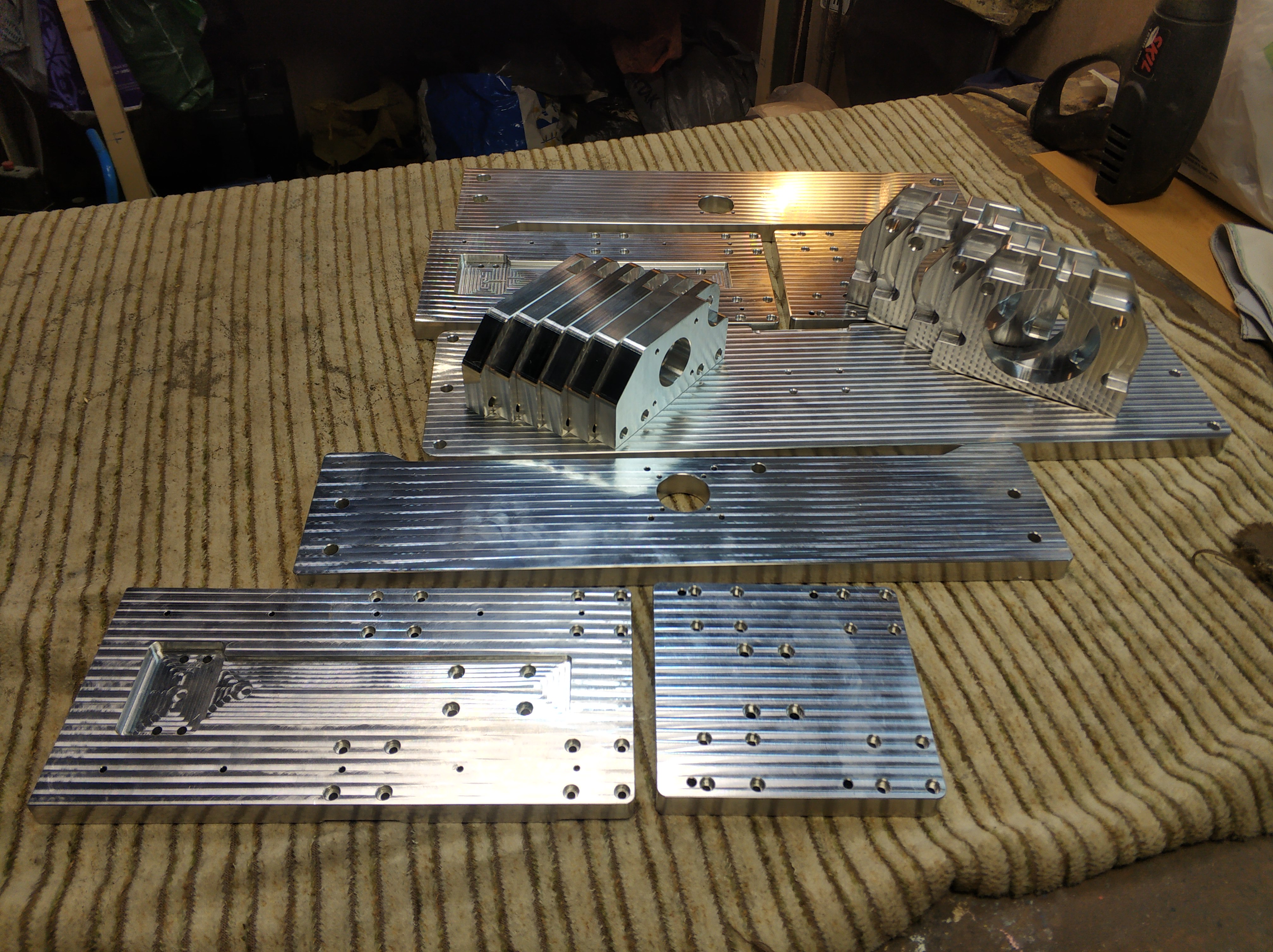

Вторая часть деталек.
IMG_20191029_222900.jpg (7086 просмотров) <a class='original' href='./download/file.php?id=171339&mode=view' target=_blank>Загрузить оригинал (2.22 МБ)</a>
IMG_20191031_152210.jpg (7086 просмотров) <a class='original' href='./download/file.php?id=171340&mode=view' target=_blank>Загрузить оригинал (2.35 МБ)</a>
IMG_20191031_161207.jpg (7086 просмотров) <a class='original' href='./download/file.php?id=171341&mode=view' target=_blank>Загрузить оригинал (1.78 МБ)</a>

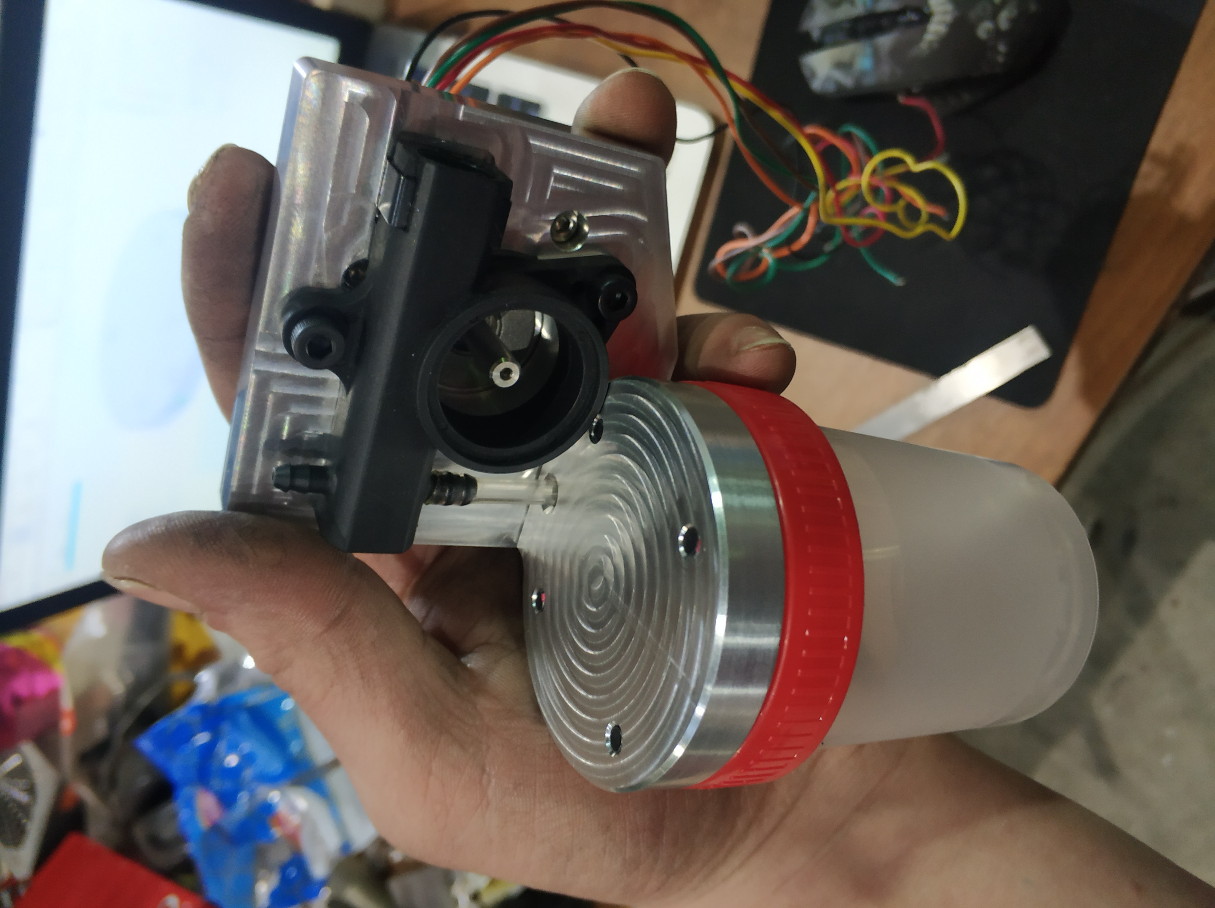

Вот что значит дурная голова рукам покоя не даёт)))
Решил тоже заморочиться с насосиком, незнаю пока что из этого выйдет, за основу взят плунжерный насос в корпусе от бензопилы точно не помню какой, шаговик семнадцатый, осталось закрепить червяка на валу, на фото его нет, драйвер не купил к нему пока так что даже попробовать пока немогу.
IMG_20191116_193539.jpg (6566 просмотров) <a class='original' href='./download/file.php?id=172218&mode=view' target=_blank>Загрузить оригинал (1.58 МБ)</a>
IMG_20191116_193558.jpg (6566 просмотров) <a class='original' href='./download/file.php?id=172219&mode=view' target=_blank>Загрузить оригинал (1.4 МБ)</a>
IMG_20191117_160809.jpg (6566 просмотров) <a class='original' href='./download/file.php?id=172220&mode=view' target=_blank>Загрузить оригинал (1.08 МБ)</a>
И попробовал подключить поворотку просто вместо одной из осей, вроде крутиться)))
