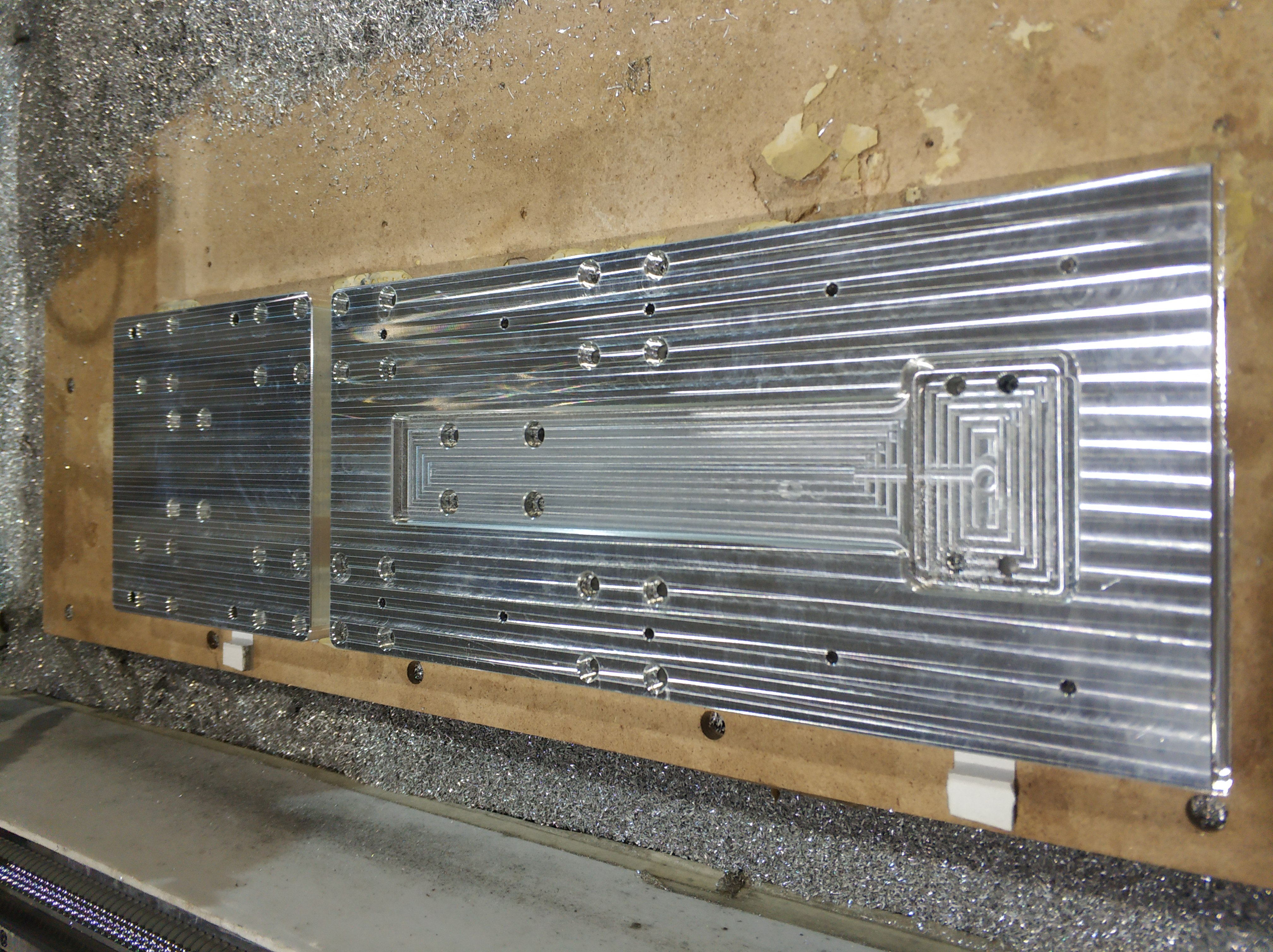

Небольшие заказики.

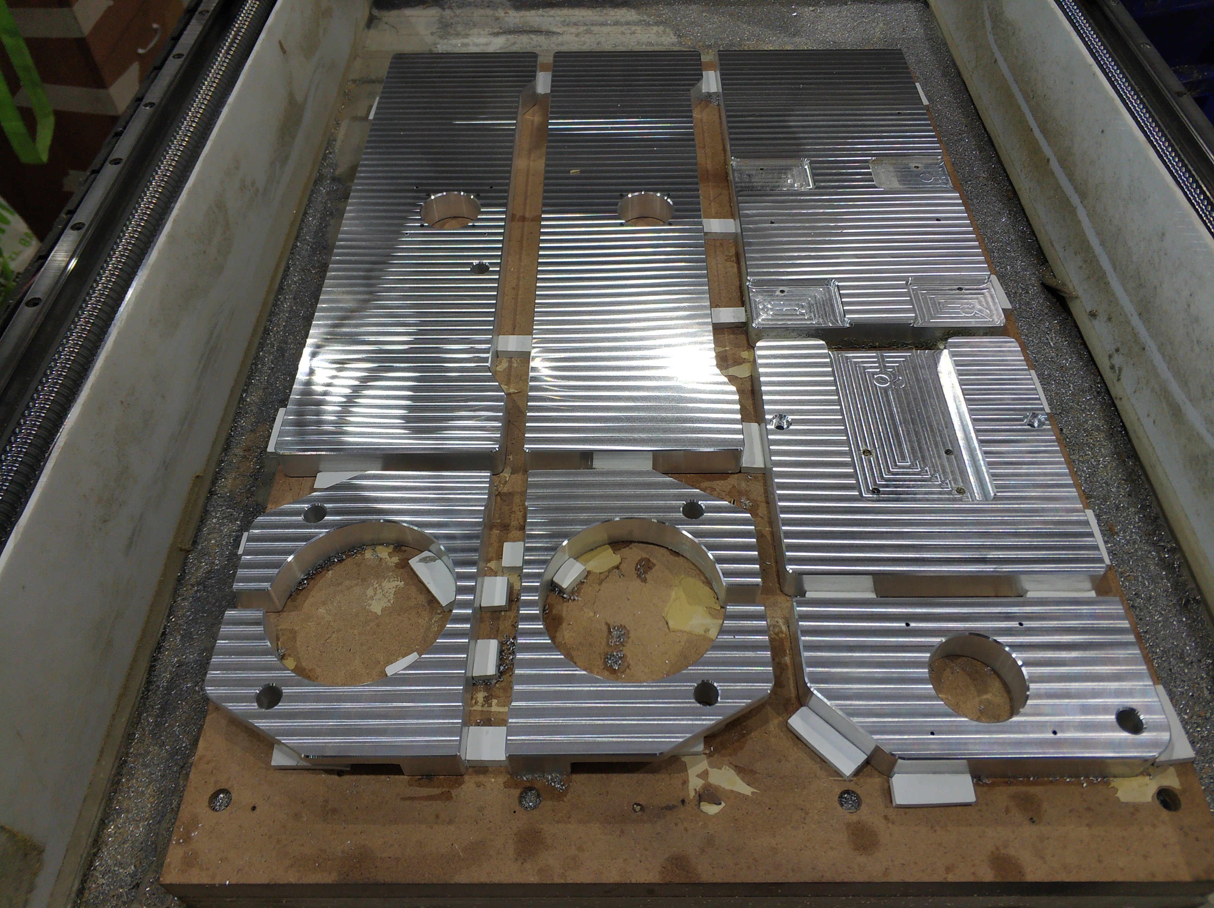

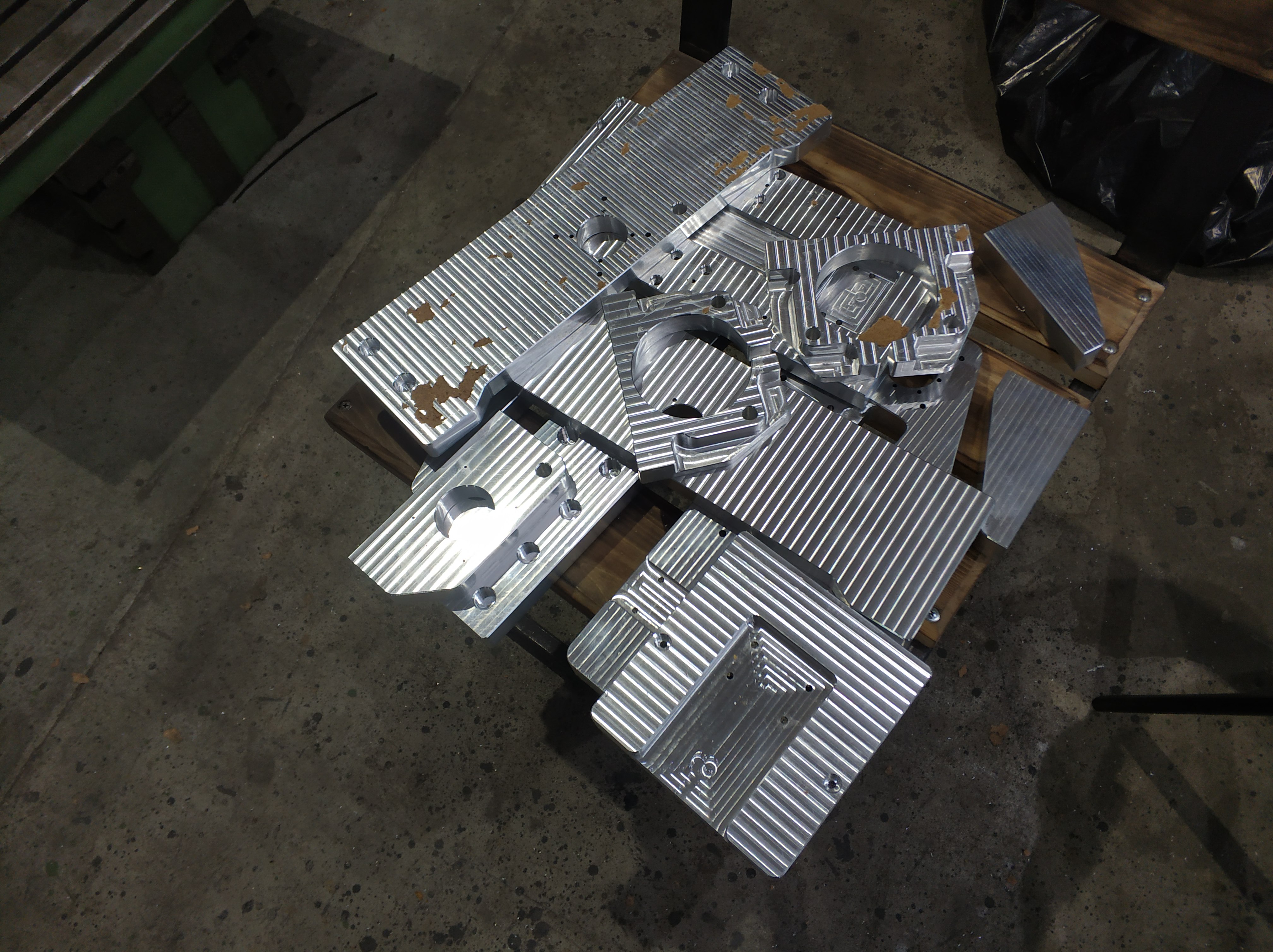

Вторая часть деталек.

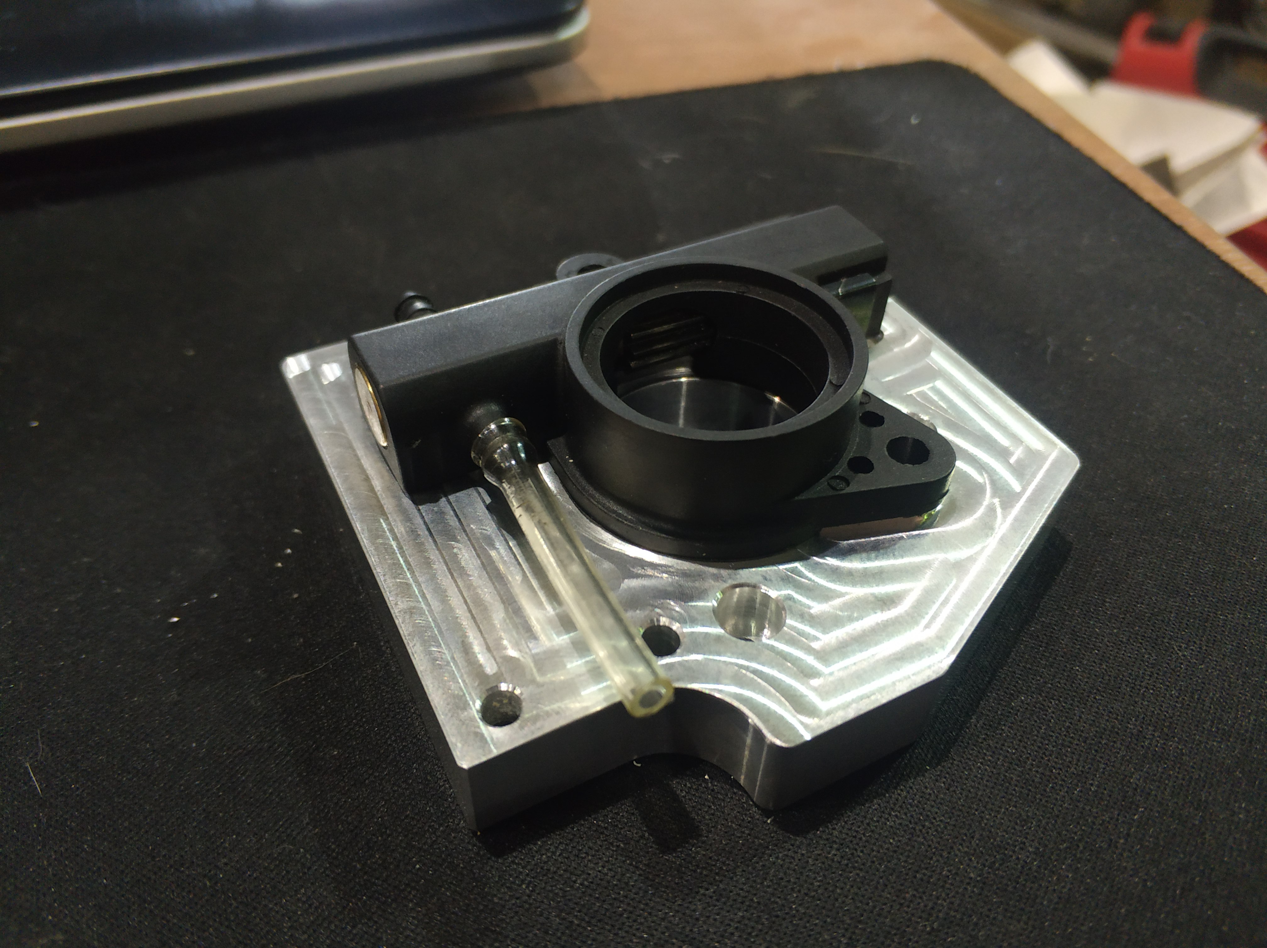

Вот что значит дурная голова рукам покоя не даёт)))
Решил тоже заморочиться с насосиком, незнаю пока что из этого выйдет, за основу взят плунжерный насос в корпусе от бензопилы точно не помню какой, шаговик семнадцатый, осталось закрепить червяка на валу, на фото его нет, драйвер не купил к нему пока так что даже попробовать пока немогу.
