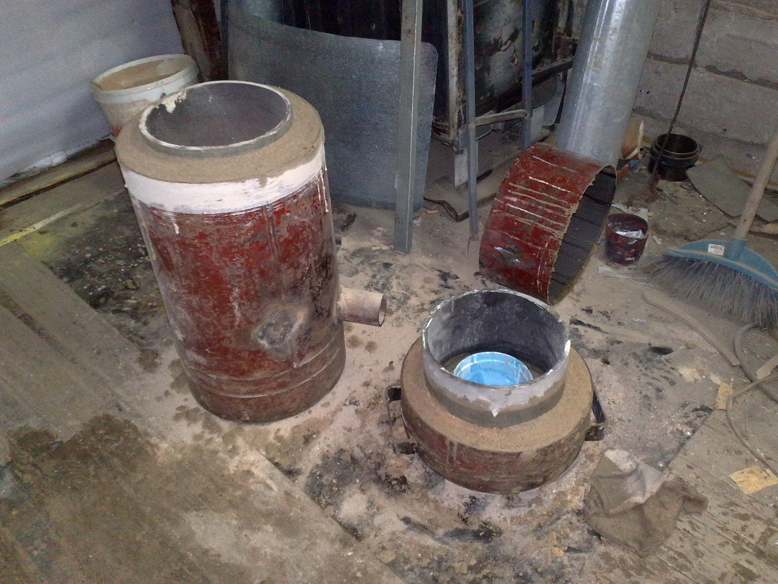

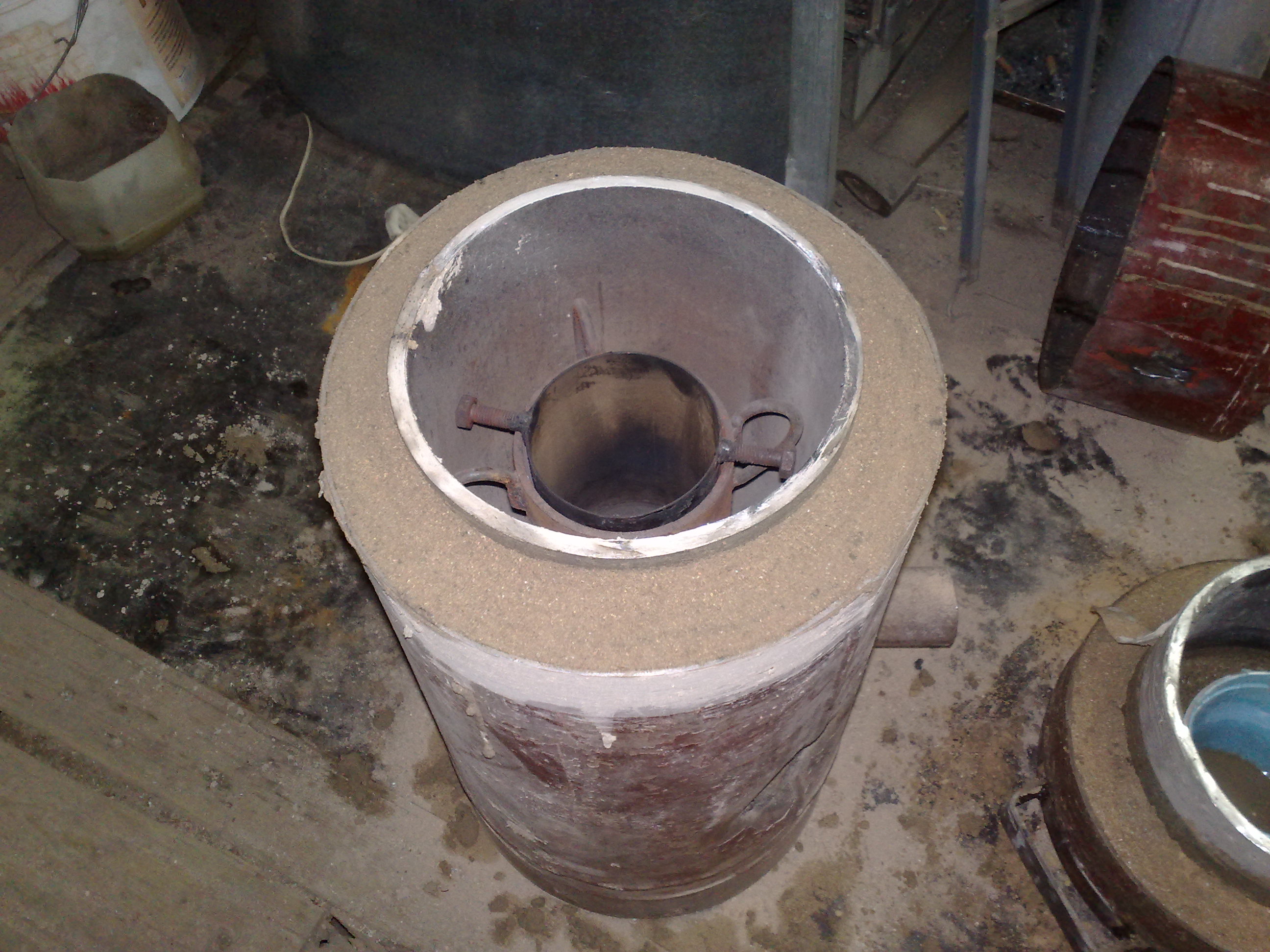

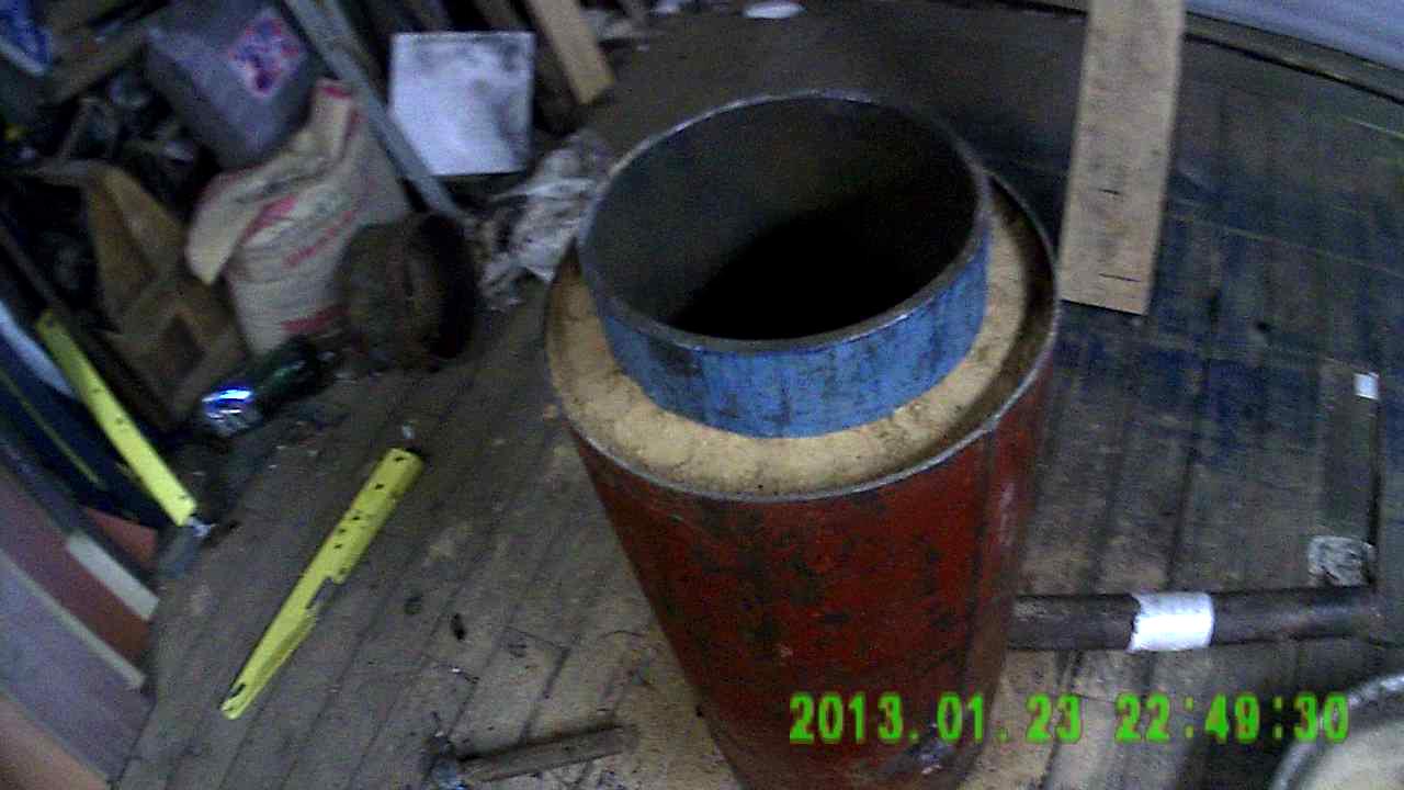

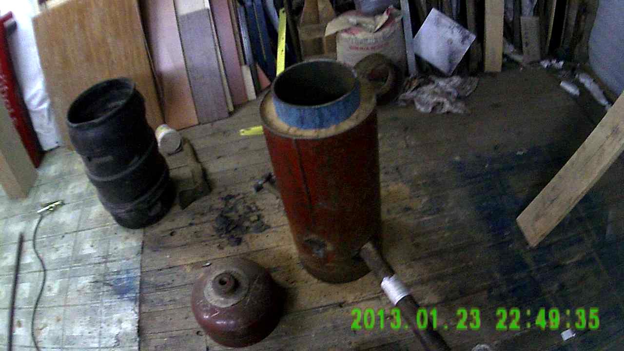

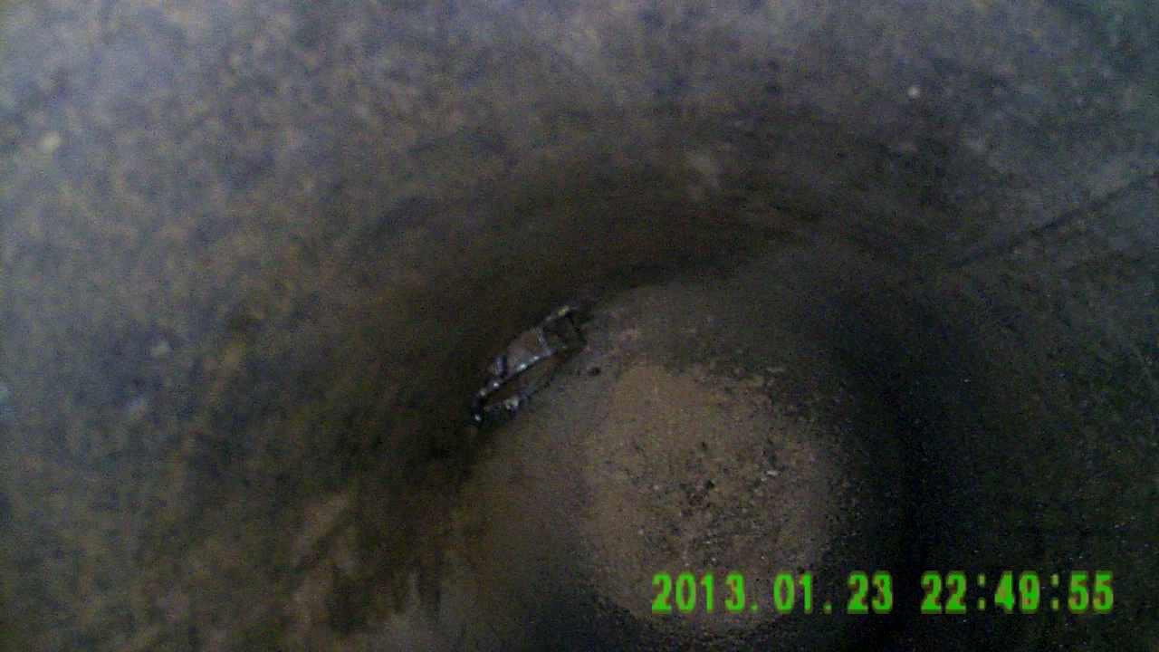

наконецто стронулся с мертвой точки . и продолжил делать печка 2.
пока что только собрал, надо еще приварить и обрезать трубу для горелки .
засыпал и утромбовал шаматный песок.
PICT4486[23-15-23].JPG (3027 просмотров) <a class='original' href='./download/file.php?id=11077&mode=view' target=_blank>Загрузить оригинал (89.66 КБ)</a>
PICT4486[23-14-38].JPG (3027 просмотров) <a class='original' href='./download/file.php?id=11078&mode=view' target=_blank>Загрузить оригинал (80.83 КБ)</a>
PICT4486[23-16-51].JPG (3027 просмотров) <a class='original' href='./download/file.php?id=11079&mode=view' target=_blank>Загрузить оригинал (83.82 КБ)</a>
первое что буду в ней плавить это свинец в жестяной банке и простой паяльной бензиновой лампой.

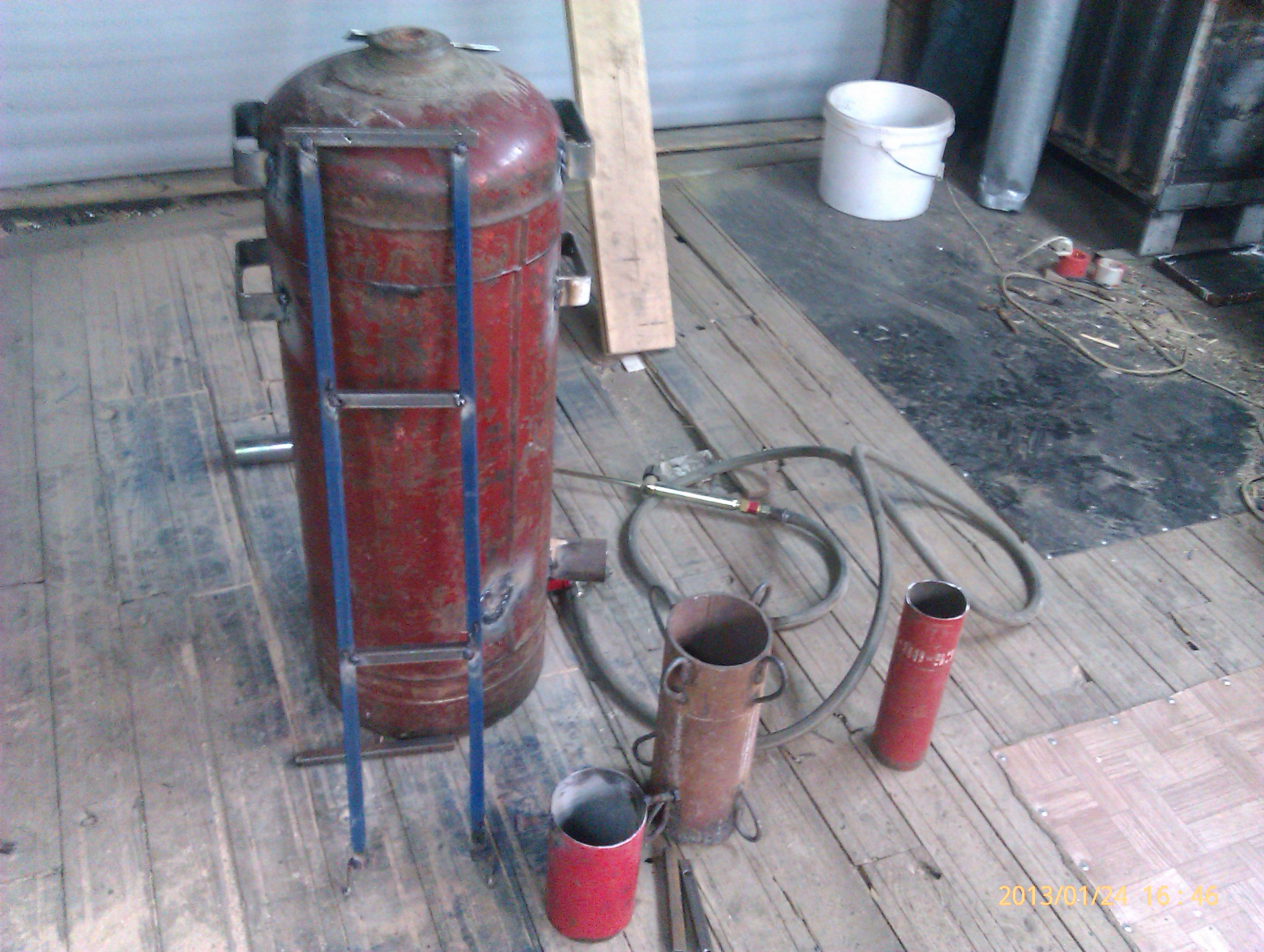

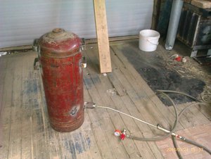

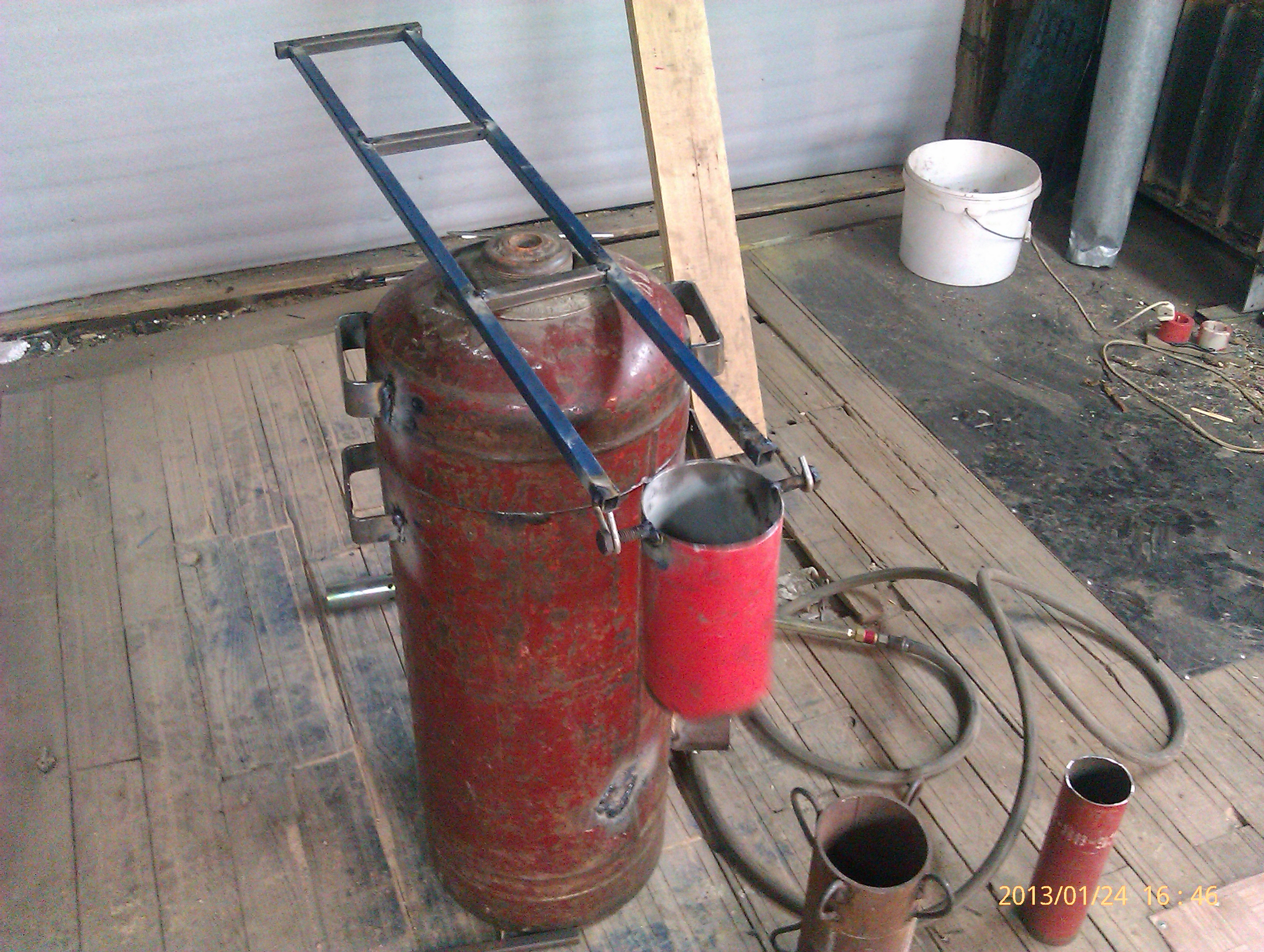

ну вот сделал я ее . осталось затестить.

Re: Печка1 - станок для переработки алюминия
Лить будет неудобно. Тигель удобно набок поворачивать и выливать Ал

ага. я еще сделаю снизу петлю чтоб крючком запрокидывать тигель.
вопрос нарисовался. нагревать тигель в бочину или ближе к дну тигеляпламя направлять.?.
http://www.zavetrom.ru
master_70 писал(а):ага. я еще сделаю снизу петлю чтоб крючком запрокидывать тигель.
я так делал = неудобно так как не видно куды льешь. Набок нужно :)
master_70 писал(а):вопрос нарисовался. нагревать тигель в бочину или ближе к дну тигеляпламя направлять.?.
Низ грею, так как могу плавить немного. Тигель ставлю на огнеупорный кирпич, тогда дно не "холодное".

aftaev писал(а):я так делал = неудобно так как не видно куды льешь. Набок нужно
тогда непонял. как ? как ковш?
aftaev писал(а):Низ грею, так как могу плавить немного. Тигель ставлю на огнеупорный кирпич, тогда дно не "холодное".
понял спасибо

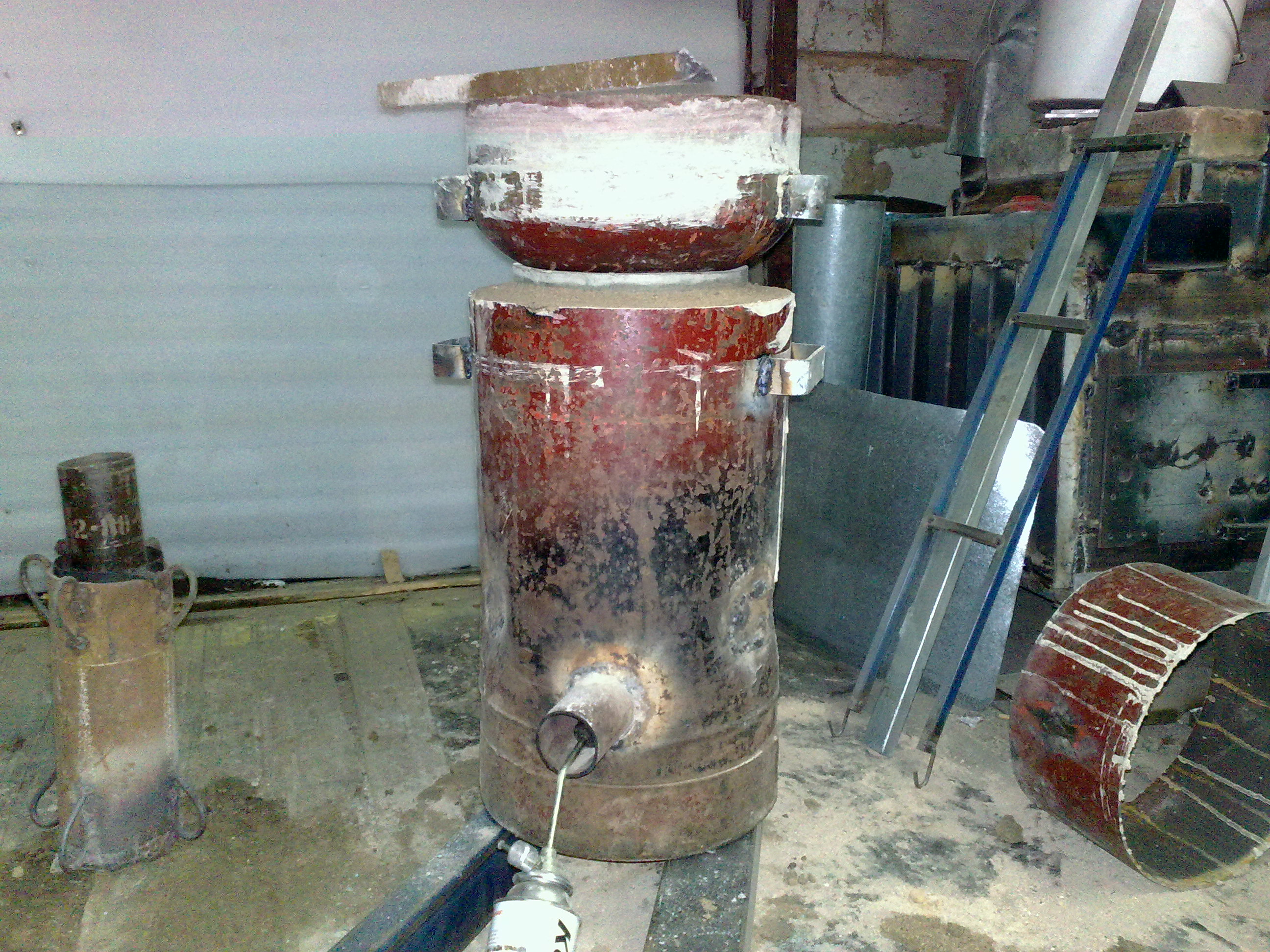

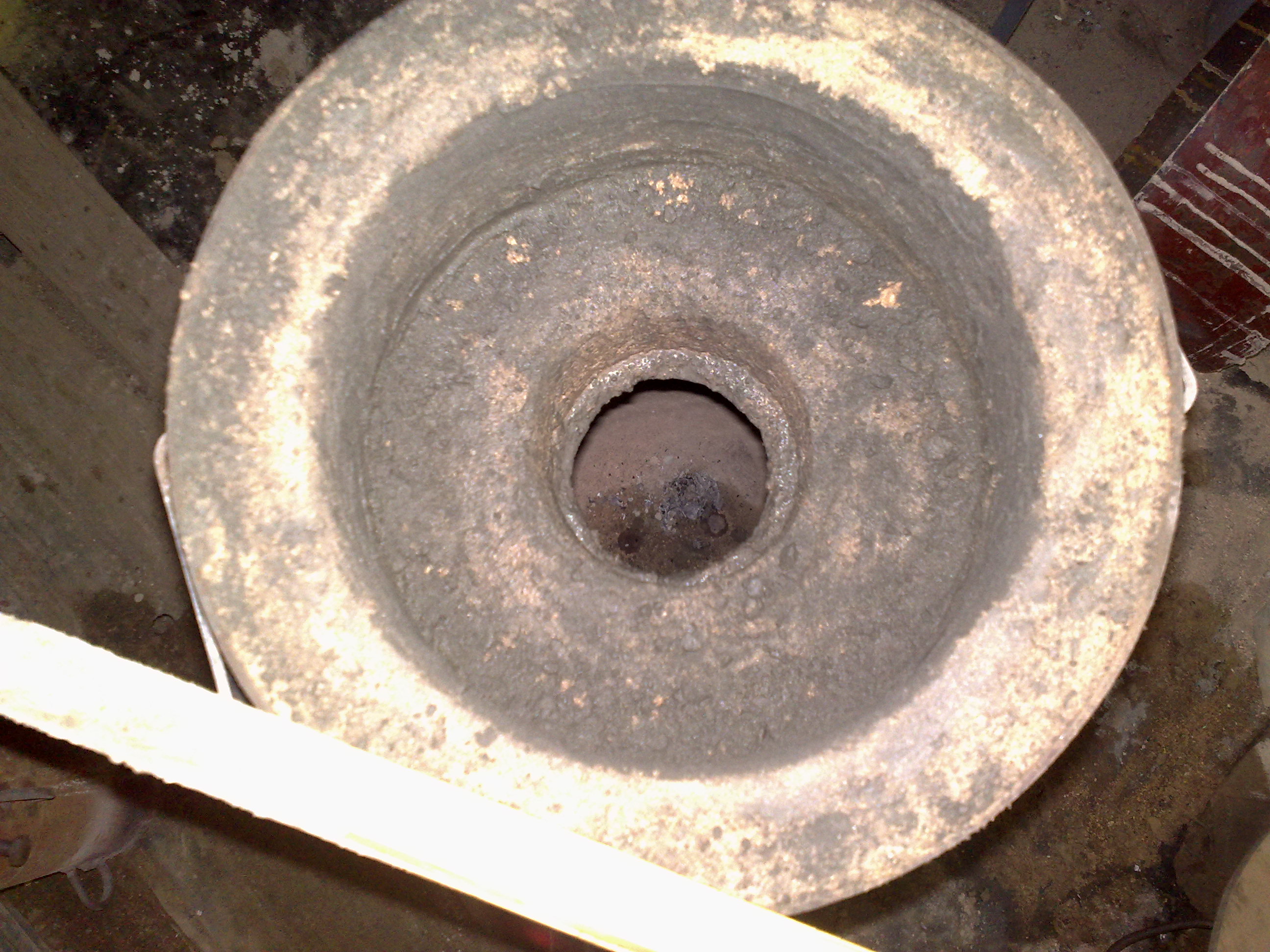

немного подрезал печку
сделал крышку . сейчас сохнет.
06022013671.jpg (2865 просмотров) <a class='original' href='./download/file.php?id=11643&mode=view' target=_blank>Загрузить оригинал (1.1 МБ)</a>
06022013672.jpg (2865 просмотров) <a class='original' href='./download/file.php?id=11644&mode=view' target=_blank>Загрузить оригинал (831.84 КБ)</a>
06022013676.jpg (2865 просмотров) <a class='original' href='./download/file.php?id=11645&mode=view' target=_blank>Загрузить оригинал (932.24 КБ)</a>
06022013677.jpg (2865 просмотров) <a class='original' href='./download/file.php?id=11646&mode=view' target=_blank>Загрузить оригинал (1.28 МБ)</a>
master_70, печку мы видели где Ал в жидком или отлитом виде :)
Мне показалось иль действительно все это происходит на деревянном полу?
Ты там чего то сыпишь это для того чтобы послушать как терщит соли?
Ал с наружи красивый, фрезерни его и будут чудеса.
master_70
Сообщения: 1922
Репутация: 317
Откуда: Московская_обл
Сообщение master_70 »
оно стоит на железе . пжелезо на деревяном полу. а рядом действительно пол деревянный.
сыпал соль . гдето прочитал.
стреляет хорошо однако.
врезерну сегодня .
не так страшен черт как его малюют.! ИМХО
master_70 писал(а):оно стоит на железе . пжелезо на деревяном полу. а рядом действительно пол деревянный.
в литейке пол посыпают из песка. Прольется Ал на пол догадайся что будет, а на стенах у тебя чудная обшивка.
master_70 писал(а):сыпал соль . гдето прочитал.
1.Стреляет она потому как там есть вода и когда ты бросаешь в горячий Ал вода закипает внутри кристалликов и с шумом трескается и разлетается из тигля. Потому соль кладут в тигель вместе с алом или прокаливают сили заранее.
2. То сколько ты ее сыпишь этого мало. Добавляют 5-10% от веса, а ты сыпишь словно суп варишь
3. Соли должны не просто там плавать, а раствориться сверху над Алом будет плавать расплавленный слой солей выглядит это как жир на воде. Когда перемешиваешь эти соли связывают шлак и выводят. Вот после этого Ал будет чистый.
Твой Ал сейчас грязный и с пустотами и не с растворенными солями.
