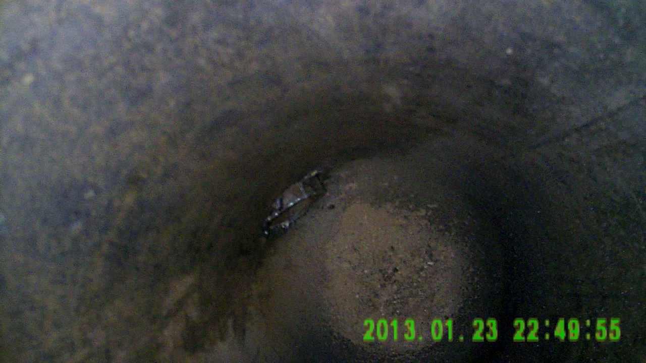

наконецто стронулся с мертвой точки . и продолжил делать печка 2.
пока что только собрал, надо еще приварить и обрезать трубу для горелки .
засыпал и утромбовал шаматный песок.
PICT4486[23-15-23].JPG (3416 просмотров) <a class='original' href='./download/file.php?id=11077&mode=view' target=_blank>Загрузить оригинал (89.66 КБ)</a>
PICT4486[23-14-38].JPG (3416 просмотров) <a class='original' href='./download/file.php?id=11078&mode=view' target=_blank>Загрузить оригинал (80.83 КБ)</a>
PICT4486[23-16-51].JPG (3416 просмотров) <a class='original' href='./download/file.php?id=11079&mode=view' target=_blank>Загрузить оригинал (83.82 КБ)</a>
первое что буду в ней плавить это свинец в жестяной банке и простой паяльной бензиновой лампой.

ну вот сделал я ее . осталось затестить.
IMAG0024.jpg (3402 просмотра) <a class='original' href='./download/file.php?id=11119&mode=view' target=_blank>Загрузить оригинал (1.82 МБ)</a>
IMAG0022.jpg (3402 просмотра) <a class='original' href='./download/file.php?id=11120&mode=view' target=_blank>Загрузить оригинал (1.93 МБ)</a>
IMAG0019.jpg (3402 просмотра) <a class='original' href='./download/file.php?id=11121&mode=view' target=_blank>Загрузить оригинал (1.76 МБ)</a>

немного подрезал печку
сделал крышку . сейчас сохнет.
06022013671.jpg (3254 просмотра) <a class='original' href='./download/file.php?id=11643&mode=view' target=_blank>Загрузить оригинал (1.1 МБ)</a>
06022013672.jpg (3254 просмотра) <a class='original' href='./download/file.php?id=11644&mode=view' target=_blank>Загрузить оригинал (831.84 КБ)</a>
06022013676.jpg (3254 просмотра) <a class='original' href='./download/file.php?id=11645&mode=view' target=_blank>Загрузить оригинал (932.24 КБ)</a>
06022013677.jpg (3254 просмотра) <a class='original' href='./download/file.php?id=11646&mode=view' target=_blank>Загрузить оригинал (1.28 МБ)</a>
