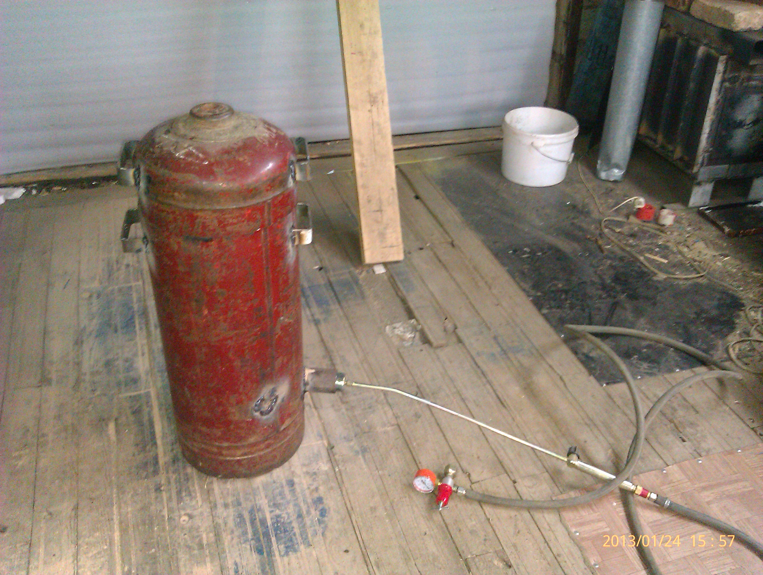

наконецто стронулся с мертвой точки . и продолжил делать печка 2.
пока что только собрал, надо еще приварить и обрезать трубу для горелки .
засыпал и утромбовал шаматный песок. первое что буду в ней плавить это свинец в жестяной банке и простой паяльной бензиновой лампой.
надо свинцовые шайбы для прижима деталей на столе.

Re: Печка1 - станок для переработки алюминия
ну вот сделал я ее . осталось затестить.
Лить будет неудобно. Тигель удобно набок поворачивать и выливать Ал
ага. я еще сделаю снизу петлю чтоб крючком запрокидывать тигель.
вопрос нарисовался. нагревать тигель в бочину или ближе к дну тигеляпламя направлять.?.
я так делал = неудобно так как не видно куды льешь. Набок нужноmaster_70 писал(а):ага. я еще сделаю снизу петлю чтоб крючком запрокидывать тигель.
Низ грею, так как могу плавить немного. Тигель ставлю на огнеупорный кирпич, тогда дно не "холодное".master_70 писал(а):вопрос нарисовался. нагревать тигель в бочину или ближе к дну тигеляпламя направлять.?.
тогда непонял. как ? как ковш?aftaev писал(а):я так делал = неудобно так как не видно куды льешь. Набок нужно
понял спасибоaftaev писал(а):Низ грею, так как могу плавить немного. Тигель ставлю на огнеупорный кирпич, тогда дно не "холодное".
вот что получилось . немного погрел паяльной лампой

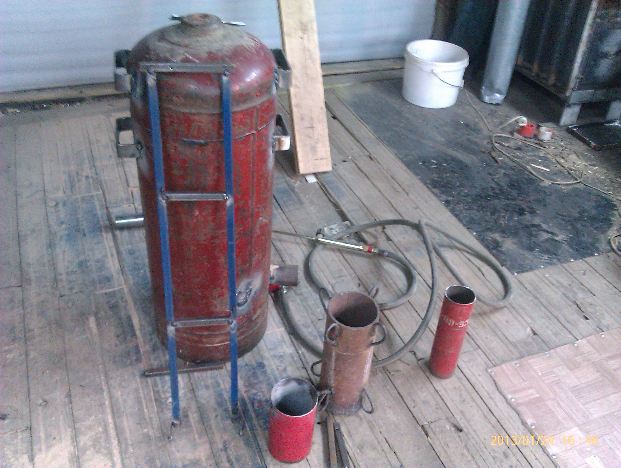

немного подрезал печку
сделал крышку . сейчас сохнет.
master_70, печку мы видели где Ал в жидком или отлитом виде
Мне показалось иль действительно все это происходит на деревянном полу?
Ты там чего то сыпишь это для того чтобы послушать как терщит соли?
Ал с наружи красивый, фрезерни его и будут чудеса.
оно стоит на железе . пжелезо на деревяном полу. а рядом действительно пол деревянный.
сыпал соль . гдето прочитал.
стреляет хорошо однако.
врезерну сегодня .
не так страшен черт как его малюют.! ИМХО
врезерну сегодня .
А как у тебя тигель стоит в печке, не опрокидывается?
там подставка есть.Nick писал(а):А как у тебя тигель стоит в печке, не опрокидывается?
я пытался сам их опрокидывать, не падают максимум сдвинутся к одной из сторон.
вобщем печь готова . испытана . проверена.
осталось разбиратся с процессом литья.
в литейке пол посыпают из песка. Прольется Ал на пол догадайся что будет, а на стенах у тебя чудная обшивка.master_70 писал(а):оно стоит на железе . пжелезо на деревяном полу. а рядом действительно пол деревянный.
1.Стреляет она потому как там есть вода и когда ты бросаешь в горячий Ал вода закипает внутри кристалликов и с шумом трескается и разлетается из тигля. Потому соль кладут в тигель вместе с алом или прокаливают сили заранее.master_70 писал(а):сыпал соль . гдето прочитал.
2. То сколько ты ее сыпишь этого мало. Добавляют 5-10% от веса, а ты сыпишь словно суп варишь
3. Соли должны не просто там плавать, а раствориться сверху над Алом будет плавать расплавленный слой солей выглядит это как жир на воде. Когда перемешиваешь эти соли связывают шлак и выводят. Вот после этого Ал будет чистый.
Твой Ал сейчас грязный и с пустотами и не с растворенными солями.
благадарю за советы.aftaev писал(а):1.Стреляет она потому как там есть вода и когда ты бросаешь в горячий Ал вода закипает внутри кристалликов и с шумом трескается и разлетается из тигля. Потому соль кладут в тигель вместе с алом или прокаливают сили заранее.
этот ал только для испытания печи . и так хоть сколько нибудь переплавить в подобие балванок . а не для обработки . будем учится учится и учится .
я тож учился учился столько газу перевел пока дошло что соли расплавиться должны
а что еще добовляют кроме соли.?aftaev писал(а):я тож учился учился столько газу перевел пока дошло что соли расплавиться должны
или вполне хватит только соль? незнаю толи слышал толи читал что какуюто соду добавляют.
так это или не так.
сегодня пол ведра каменного угля надыбыл. буду в порошок сотруа его. завтра глины с подполья достану . еще гдето песка надыбать надо.
а шамат песок подойдет?
еще вопрос . сколько давление газа надо чтоб было при работе горелки ????
я ставил 0.5 на редукторе
еще не подскажешь тигель ты обмазываешь чемнибудь
если да то чем и как?
NaCl+Kcl 50/50master_70 писал(а):а что еще добовляют кроме соли.?
у тебя наружная стенка печки горячая наверно?master_70 писал(а):а шамат песок подойдет?
Вообщебез рудуктора работа. Когда много плавил баллон обмерзал и давление падало
Известь заливаю и сливаю.master_70 писал(а):еще не подскажешь тигель ты обмазываешь чемнибудь
