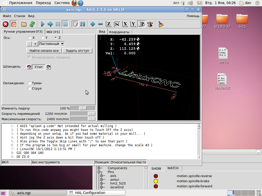

nkp писал(а):короче -сигналы с motion просто заведены на io пины платы?
Да вроде. Когда включаю шпиндель с помощю F9 иF10(или с помощю мыши), шпиндель включается нормально, и на соотвтствующих пинах на 7и77 появляются сигнали, проблема когда нужно включать кодом М04
Сообщения: 8167
Репутация: 1589
Re: Mesa 5i25+7i77-с чего начать?
Сообщение nkp »
так надо точно посмотреть -что делается на пинах
motion.spindle-forward
motion.spindle-reverse
при командах MDI м3 и м4 здесь:

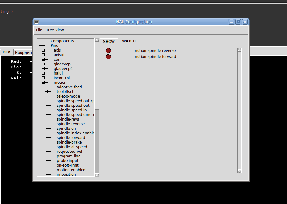

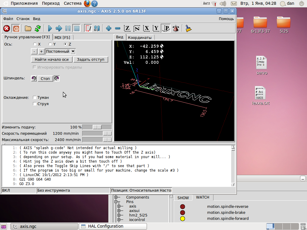

Вот результаты
начало ,ничего не нажато (3257 просмотров) <a class='original' href='./download/file.php?id=7565&mode=view' target=_blank>Загрузить оригинал (213.18 КБ)</a>

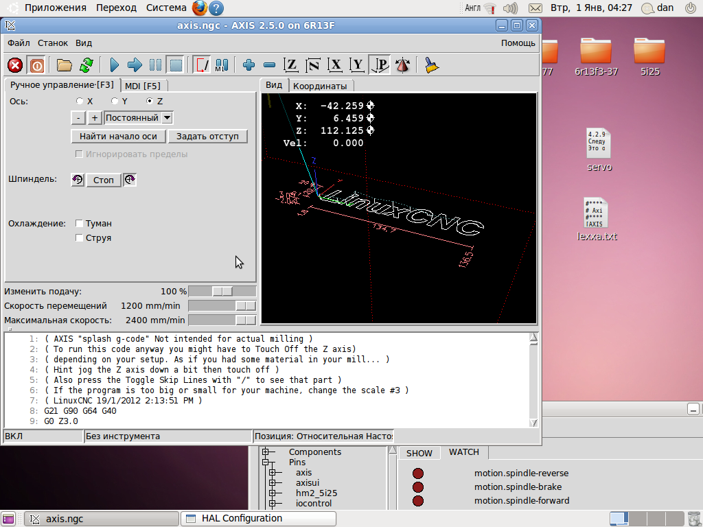

команда М3(MDI), проверил тестером, на выходе сигнала нет (3257 просмотров) <a class='original' href='./download/file.php?id=7566&mode=view' target=_blank>Загрузить оригинал (213.15 КБ)</a>

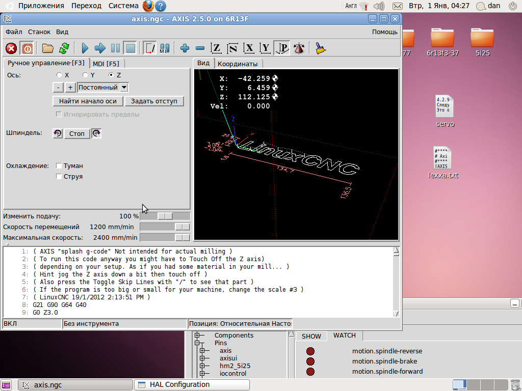

команда М4(MDI), проверил тестером, на выходе сигнала нет (3257 просмотров) <a class='original' href='./download/file.php?id=7567&mode=view' target=_blank>Загрузить оригинал (213.07 КБ)</a>

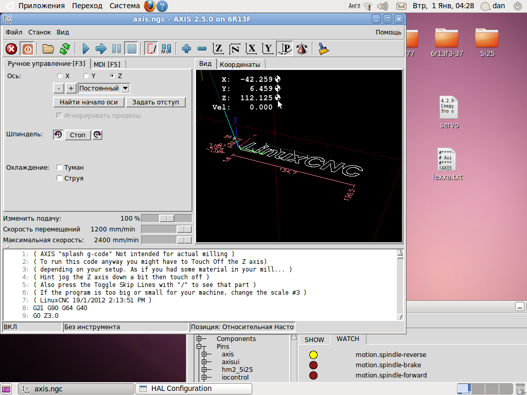

Ручное управление, F9 или мышь, сигнал есть (3257 просмотров) <a class='original' href='./download/file.php?id=7568&mode=view' target=_blank>Загрузить оригинал (213.2 КБ)</a>
Ручное управление, F10 или мышь, сигнал есть (3257 просмотров) <a class='original' href='./download/file.php?id=7569&mode=view' target=_blank>Загрузить оригинал (212.82 КБ)</a>
такое ошущение, что ЛинуксЦНЦ не понимает М3 и М4,
проврил также, М7 и М8 прекрасно понимает :)

А попробуй сделать не просто M3, а M3 S1000.
Была такая тема, что без указания S или c S0 пины не включаются.

проверить можно и без станка
сейчас запустил емс, в MDI ввожу М03 - тишина,ввожу М04 - тишина
М03 S400 - вкл пин
М04 S400 - вкл пин

Утром пробовал,работает нормально,
главное, чтобы S не нулевой был
Еще раз спасибо всем :beer_blow:
