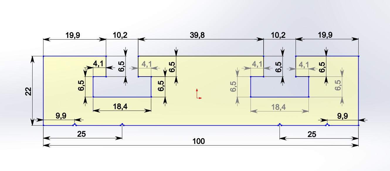

Я чертил профиль:
Т-стол 22х100 с пазами.JPG (2549 просмотров) <a class='original' href='./download/file.php?id=132239&mode=view' target=_blank>Загрузить оригинал (214.25 КБ)</a>

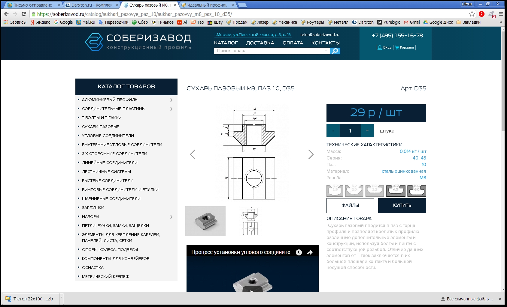

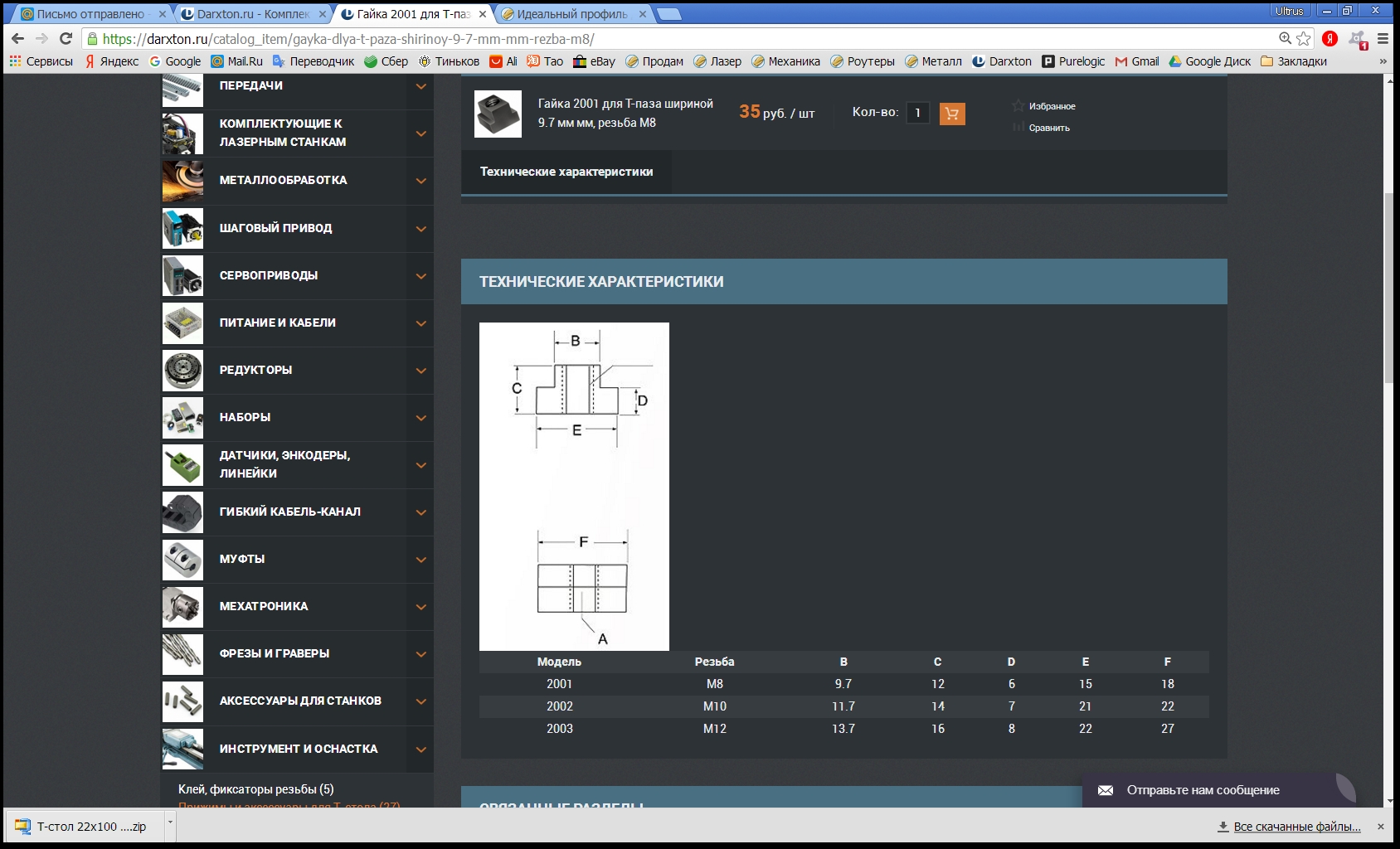

так, чтобы была возможность использовать как стандартные сухари:
2018-02-12 12-9-47.jpg (2549 просмотров) <a class='original' href='./download/file.php?id=132242&mode=view' target=_blank>Загрузить оригинал (665.08 КБ)</a>
так и сухари от алюминиевого профиля:
2018-02-12 12-11-9.jpg (2549 просмотров) <a class='original' href='./download/file.php?id=132243&mode=view' target=_blank>Загрузить оригинал (565.97 КБ)</a>

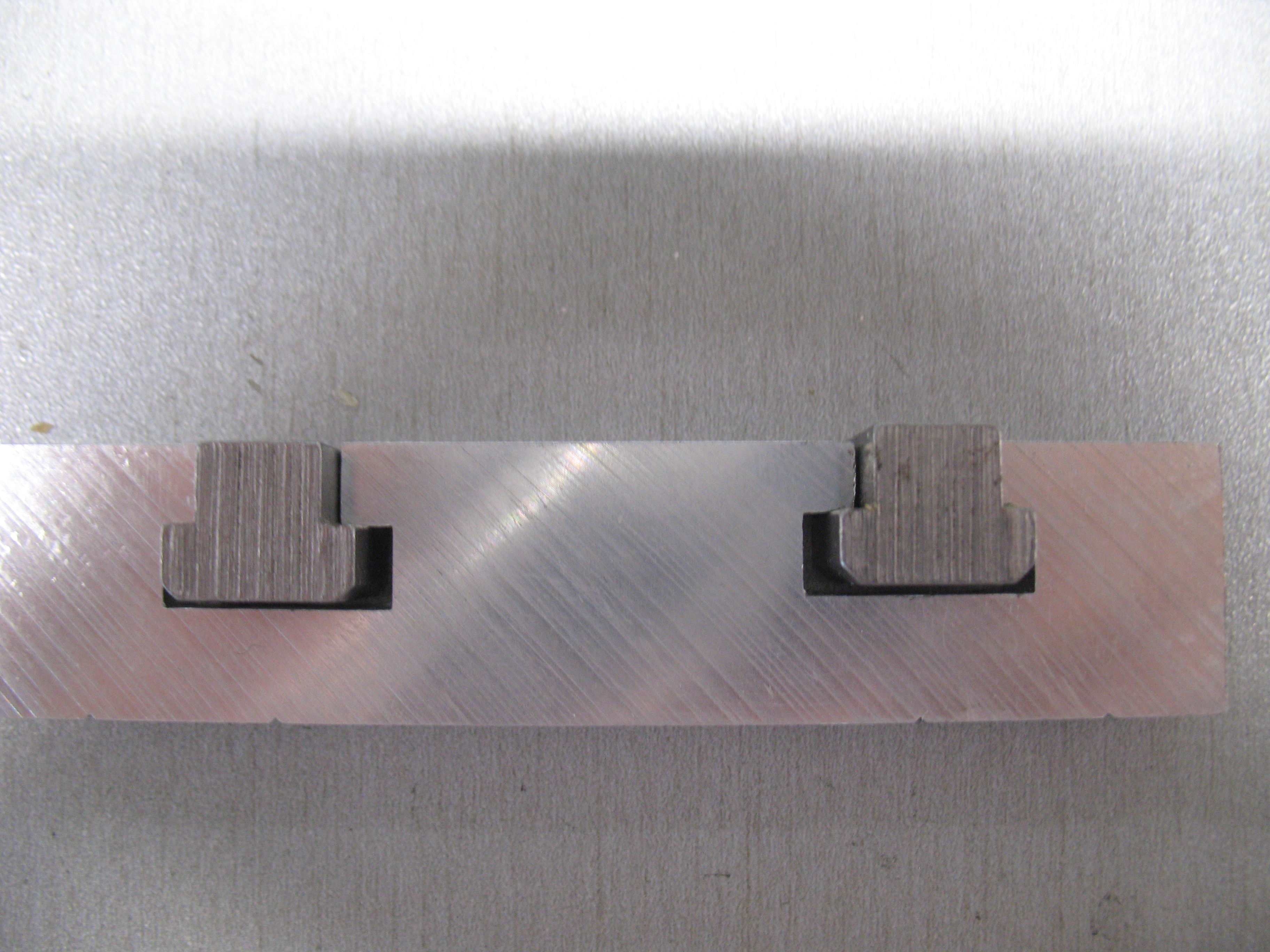

Но, похоже Udjin прав, профиль не идеален. Совершенно случайно заметил, когда начал торцевать, сверлить и делать цековку.
Мы вместе с Menny1112 попали "в жир ногами". В один из пазов профиля стандартный сухарь хрен становится!!! :pssdoff:
т-стол 025.jpg (2549 просмотров) <a class='original' href='./download/file.php?id=132245&mode=view' target=_blank>Загрузить оригинал (4.19 МБ)</a>
т-стол 031.jpg (2549 просмотров) <a class='original' href='./download/file.php?id=132246&mode=view' target=_blank>Загрузить оригинал (3.13 МБ)</a>
Думал, что это я накосячил :oops: , но проверил все свои чертежи и модели, у меня всё правильно. Это изготовители фильеры на миллиметр ошиблись. :wik:
Косяк не дюже критичный, но обидно, блин...

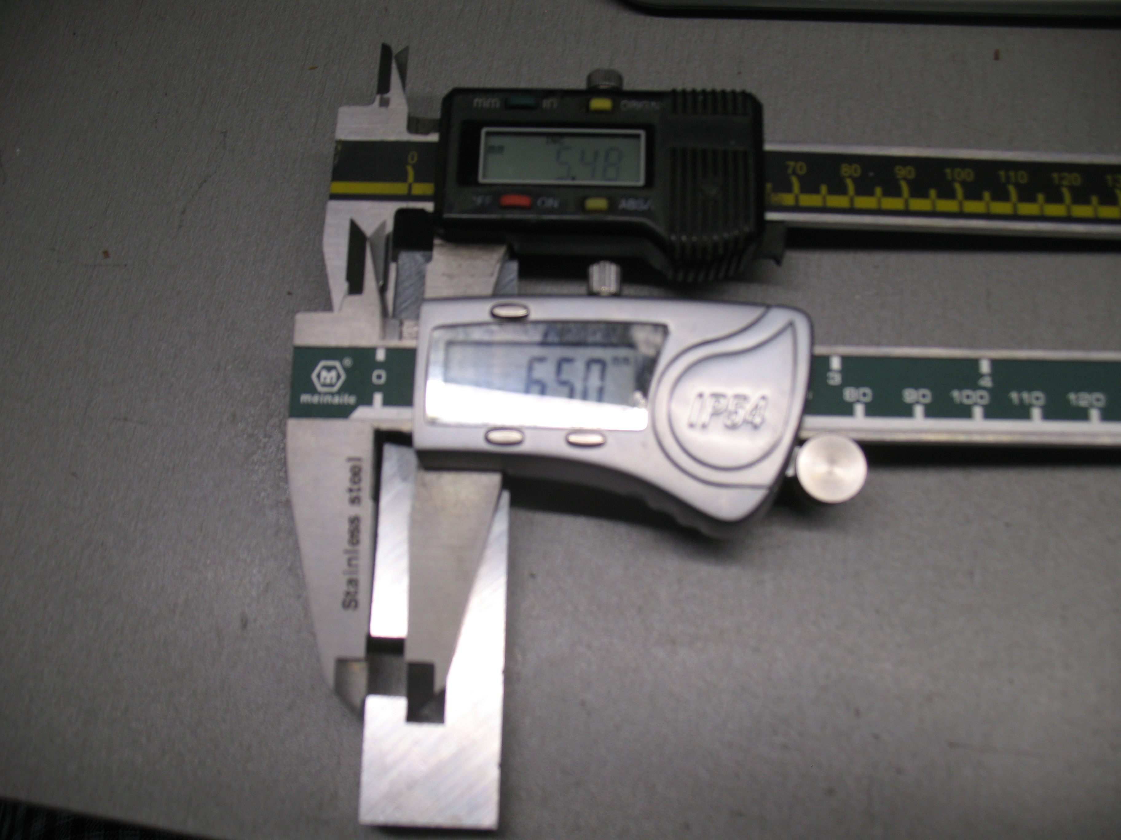

ultrus, печальный сюрприз. Померь высоту широкой части паза.
ultrus
Сообщения: 1978
Репутация: 1329
Откуда: Воронеж
Re: Идеальный профиль для стола (очень недорого)
Сообщение ultrus »
frezeryga писал(а):Померь высоту широкой части паза.
6,5 мм, как на чертеже. Сухарь влезает, но торчит над поверхностью. Только от профиля сухари придётся использовать.
